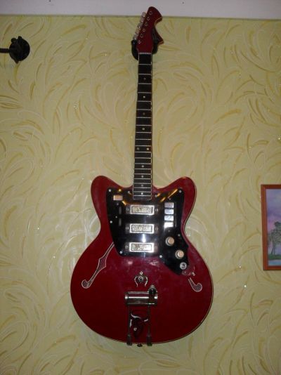

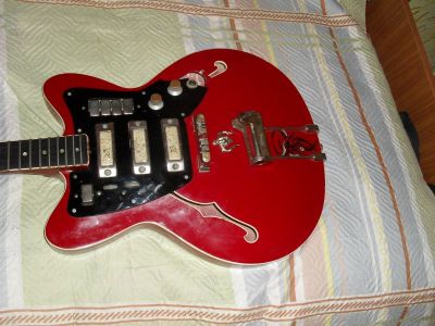

В понедельник привёз с Архангельска торнаду, счастья полные штаны))

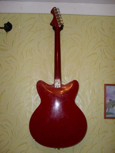

вот так она выглядела когда её только привёз:
в принципе ничего не изменилось, когда её сегодня собрал в кучу, почистил гриф, деку, пикгард, подпаял кондёр, и временно установил катушку магнетона в мидловый датчик, так как оригинальный был мёртв, аминь...
но в целом порадовала, завтра струны поставлю, думаю не разочарует)
в деку впионерен какой то черепок, решил пока не снимать, так как будет лишняя дыра...
на голове была какая то наклейка с блёстками, которая не смотрелась никак, и нет ритейнера, и что удивительно, отверстие закрашено, как будто его и не было
саморезы схватывающие деку и гриф строительные, такие и были или впионерены?

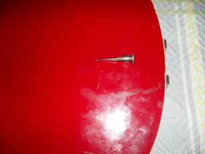

антабка-отвёртка слегка ржавая и кривая
анкерная пуля сидит в грифе, под прямую отвёртку

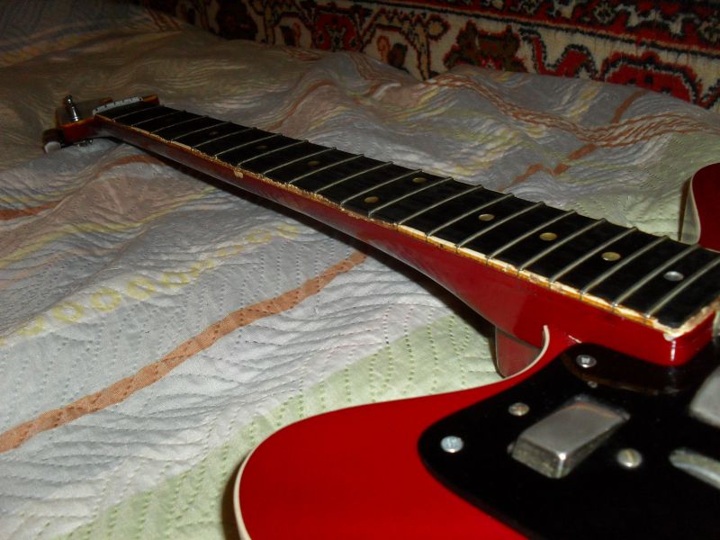

гриф, кхм, ну думаю кант не требует комментария....
хотелось бы узнать как лучше приделать кант новый или что то сделать с ним....

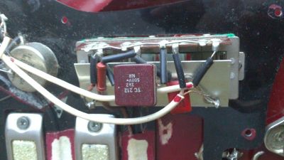

внутренний мир, не копаный, единственное был впаян джек, и хочу заметить, отдельная кнопка включает нек датчик, а мидл включается в баяне, могло ли быть так?

Дык джек на них вроде с рожденья стоит. Или тут не родной?

Джек неродной.

С рождения на них стоял именно "джек", тот что на фото уже не родной, так же не родные шурупы крепления грифа. Врхняя отдельная кнопка должна включать мидловый датчик, и выключать все остальные, возможно, что кто-то при сборке перепутал их местами. Судя по фурнитуре, это самая первая Торнада, и год выпуска скорее всего 1963й, такие встречаются крайне редко, с чем и поздравляю!
С кантом конечно беда, но тут ничего не поделаешь, только ставить новый, другого выхода нет, могу только порекомендовать обратиться по этому вопросу к SPA, сам хотел бы дать ему свой гриф на реставрацию.

Я так смотрю, что шурупы на ней все не родные, все их разной кампании, и крестовые, а должны быть под шлиц, с потаем и полусферической шляпкой.

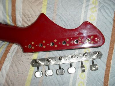

Всем спасибо большое!:-) серийника увы нет.. Или я его не заметил? Где они штамповались?

Под планкой колков, скорее всего.

увы под планкой колков ничего не оказалось...

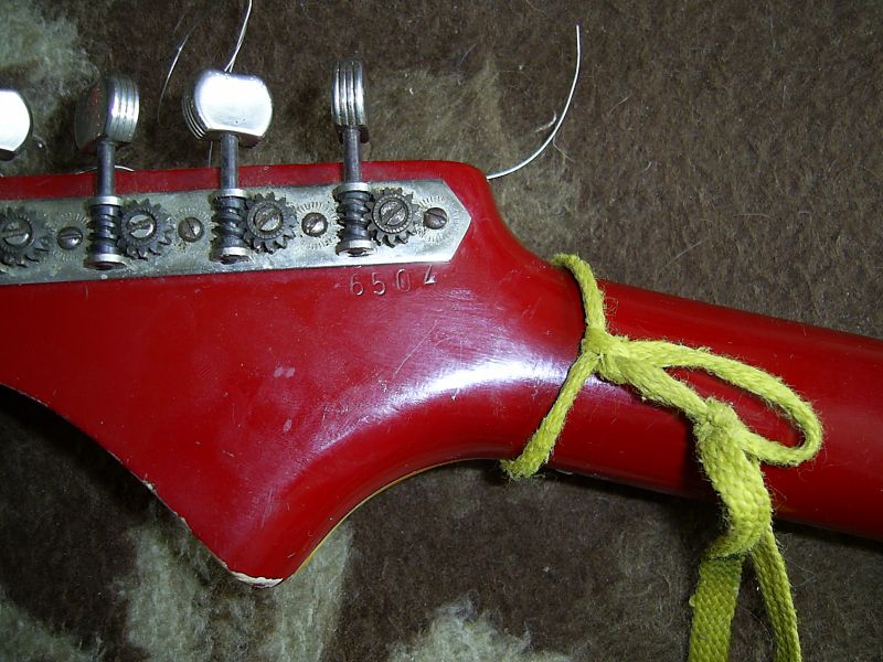

Вот где

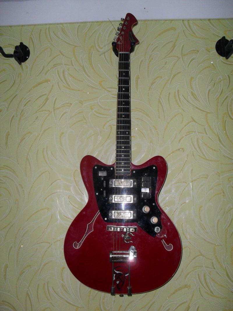

ну вот как то так в итоге получилось
