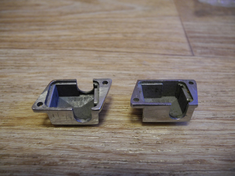

Встретилась мне однажды странная, на первый взгляд, крышка ураловского колка. На фото она слева. Как будто "просверленная насквозь". Причём всё очень чисто и аккуратно, как будто так и задумывалось. Подивился и решил считать неопознанным артефактом.
Как вдруг оказалось...
Они заполонили планету! ©
Итак, было два вида крышек на колки. Зачем и почему - даже представить не могу. Разве что задумали сделать универсальные колки. Ну типа и 6 в ряд, и два по 3, как для "Волны", например.

или штоки были настолько длинные, что "прорезали" крышку насквозь?
29.08.2014, 08:58
Сообщений: 4930
У меня таких длинных нет ни одного. Даже среди обломков.
[ Редактирование 29.08.2014, 08:58 ]
29.08.2014, 09:00
Сообщений: 3194
а тe, которые шли в комплекте с этими сквозными крышками, имеются?
29.08.2014, 09:06
Сообщений: 4930
Все штоки, червяки и шестерни, которые у меня есть, геометрически одинаковые. Разве что на поздних колках (на арт422р, например) стоят крестовые винты крепления шестерёнки. Матовые крышки - не "сквозные".

ГостьУ меня таких тоже три штуки было, VP могу сказать кому

Я так думаю, что это уже поздние штуки, и ставились они на акустики - чтобы штоки развернуть, их сделали универсальными.
29.08.2014, 10:54
Сообщений: 4930
Точно! Были же двенашки с такими колками.
29.08.2014, 13:47

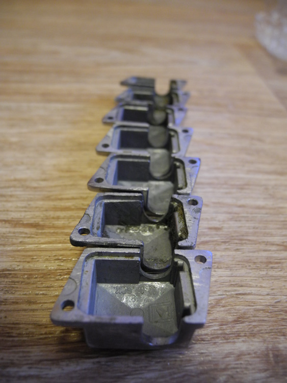

И на фото крышек в ряд на второй снизу видно, что пропил менее аккуратен - то есть, для разворота эти крышки пропиливали и доводили надфилем. Задачка решена Заводская доработка.
