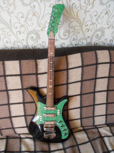

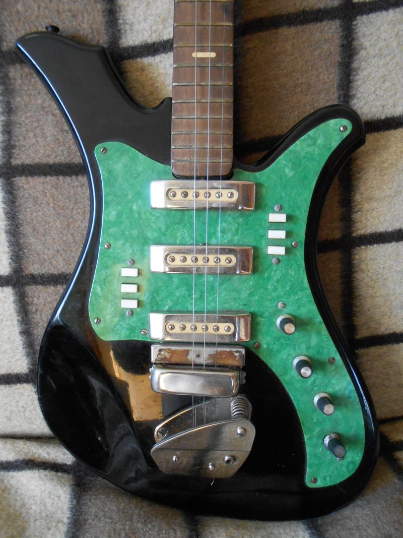

С советскими электрогитарами у меня не сложилось с юных лет В далеком 1983м,будучи студентом,не смог купить себе за шаровые 50 рублей уцененную Форманту.Вообще то там были и еще несколько других моделей,которых гордые имена запамятовал уже,так что возможны были варианты.В факультетском ансамбле у нас тоже был не совсем советский Орфей Хеброс.....Видимо,Господь меня оберегал от юношеских разочарований Только в последние годы,как заболел нашей совгитарской болезнью,начал присматриваться к этим штуковинам повнимательнее.И понимая,что нельзя объять необъятного(собираю в основном немок),выделил для себя три советские гитарки,которые мне ну очень хочется иметь в своей коллекции.Во первых,Футурама-она у меня есть.Далее-Элгава,и ее тоже я приобрел недавно.Обе требуют весьма много труда приложить.И вот вчера наконец получил третью-АЭЛИТУ.Искал я её наверное не меньше года-вся беда в том,что очень мне хотелось иметь инструмент с зелеными пикгардом и головой,и от золотистого тоже бы конечно не отказался бы,но попадались почему то только как на подбор разноцветные,зелёно-мясные.Это раздражало,вгоняло в уныние.Но бывают в нашем деле все таки радости.Я наконец нашел то,что хотел..Итак,представляю новую обитательницу моего небольшого собрания...

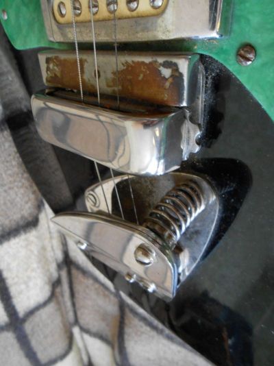

Внешний вид прямо скажу,порадовал коцев,крупных царапин лкп не обнаружено,нет и нештатных отверстий

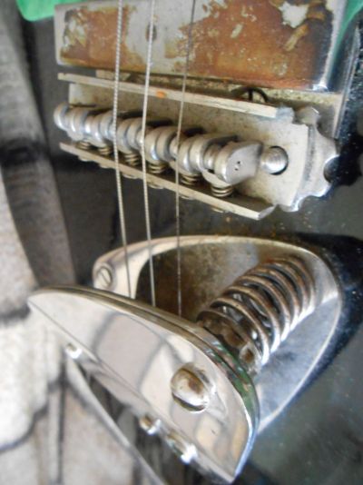

Очень порадовала комплектность-кроме рычага и цанги для его крепления,все на месте.Гриф ровненький,анкер вполне рабочий,хоть и не был затянут.Несмотря на ОЧЕНЬ грязную накладку,лады в удивительно хорошем состоянии.Хоть на гитаре стояли только три убитых плосконавитых советских же струны,я естественно попробовал как они по всем ладам звучат.Так вот-нашел всего парочку ладов,где струны звенят-это при высоте 1,5мм на 12м ладу.По моему,для советской гитары очень недурственно.Да,и гриф на удивление удобный,не толстый и человеческого профиля,не как,скажем, на борисовских палках.

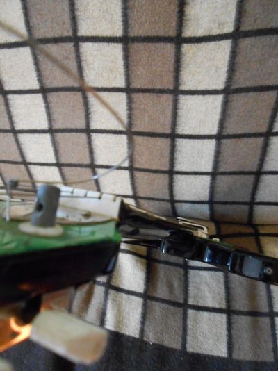

Даже СГ родной.Не удержался,воткнул в комбик-вся схема в принципе рабочая и живая.Окончательно о работоспособности можно будет судить после чистки,профилактики,установки новых струн и,главное,пайки нормального переходника Ну и последнее фото на сегодня,на мой взгляд,объясняющее нормальную сохранность инструмента.

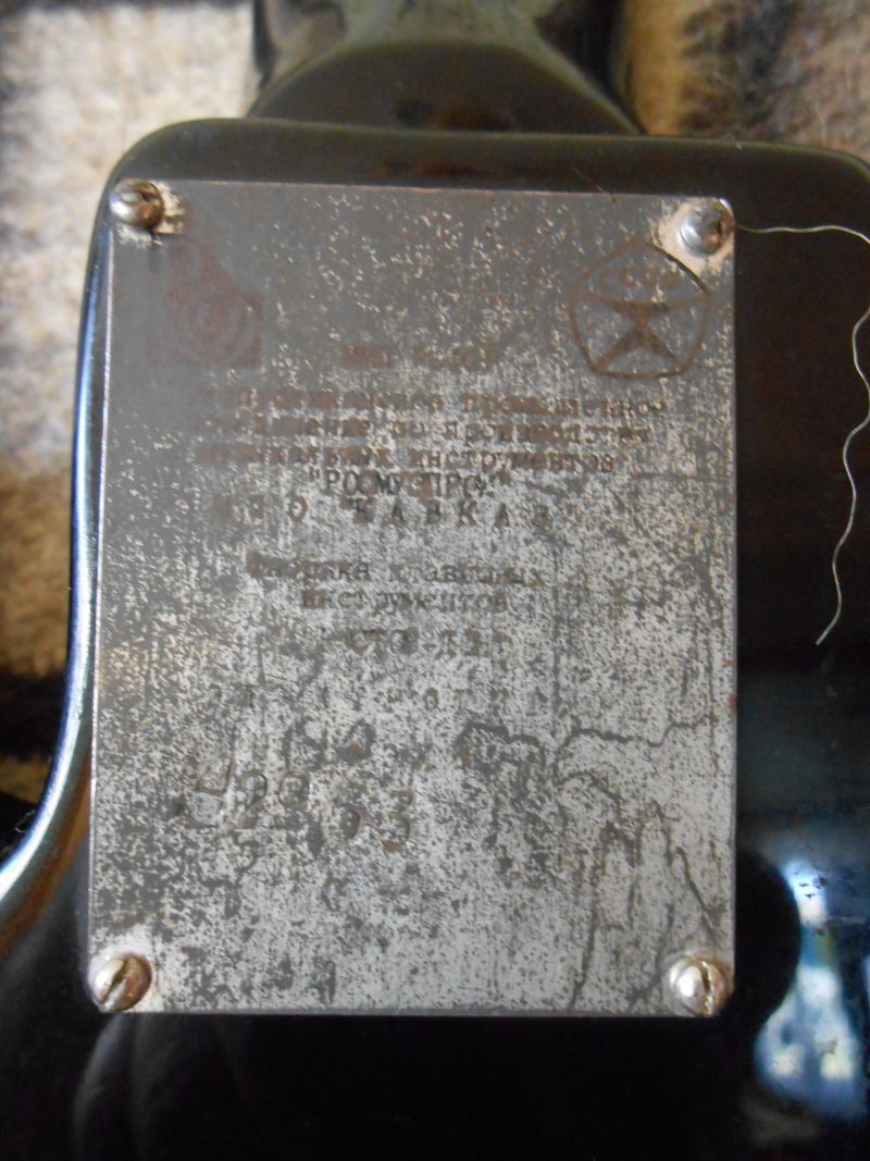

Извиняюсь, а какие цифры на серийнике?
03.09.2014, 19:01
Да-да! Какой номер? Ну и - поздравления, конечно

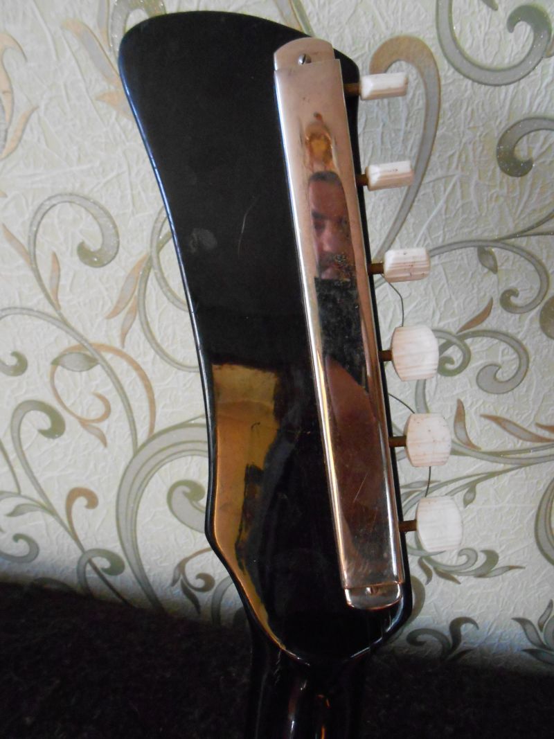

Ух ты, а защитная пластина - самопал?

Спасибо!!!Серийник как ни пытался-пока не смог разобрать.Может как нибудь со светом поиграюсь-увижу.А пластина по ходу вовсе и не пластина,а крышка,она выпуклая как на Йоланах Стар,и,судя по всему заводская.Завтра буду вскрывать-надеюсь,разберемся.Кстати вопрос к аксакалам-как я понял,это гитар клавишной фабрики?

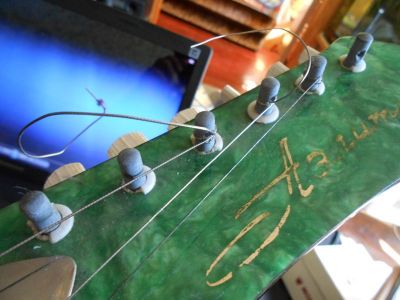

Это здорово,я когда за нее договаривался,думал что Орджоникидзевская.И надпись на голове чем то вроде типографского золота сделана-я по форуму тут смотрел,вроде как обычно белая надпись?
[ Редактирование 03.09.2014, 19:24 ]
03.09.2014, 19:30
Не, надпись - золотое тиснение фольгой.
А вот крышки на колках РОСТОВ-ДОНских АЭЛИТ я не видел ещё.

Ну,жизнь полна сюрпризов Самому вот интересно теперь-что же там,под ней,и под пикгардом тож.Надеюсь на некопаную схему ....У нас сейчас на Сландо продается "баянная" Аэлита с золотистым пикгардом-красавица конечно,но находится аж в Ужгороде и забирать только самовывозом.Обидно......

Я-ха, крышки были на ранних.
skipper2
03.09.2014, 20:40
ID пользователя #2603
Местонахождение: Харьков
Сообщений: 974
А ранние-насколько ранние,каких годов то?
04.09.2014, 02:24
Izol Цитата ...
Дак с номером, который, вроде как, пятизначный тут, не сочетается...

Izol Цитата ...

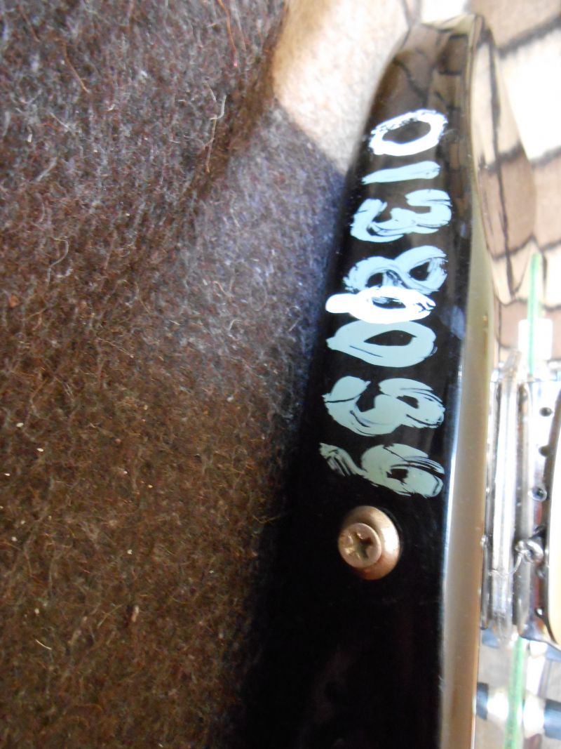

Так вот же они )))))))) Типо шютк...
skipper2 Цитата ...
V.V.K.
04.09.2014, 13:39
ID пользователя #2786
Сообщений: 2146
Це ж инвентарник?..
skipper2
04.09.2014, 14:23
Сообщений: 974

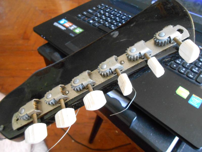

Он самый,лагерный номер,так сказать.Ладно,выкладываю фотки вскрытия.

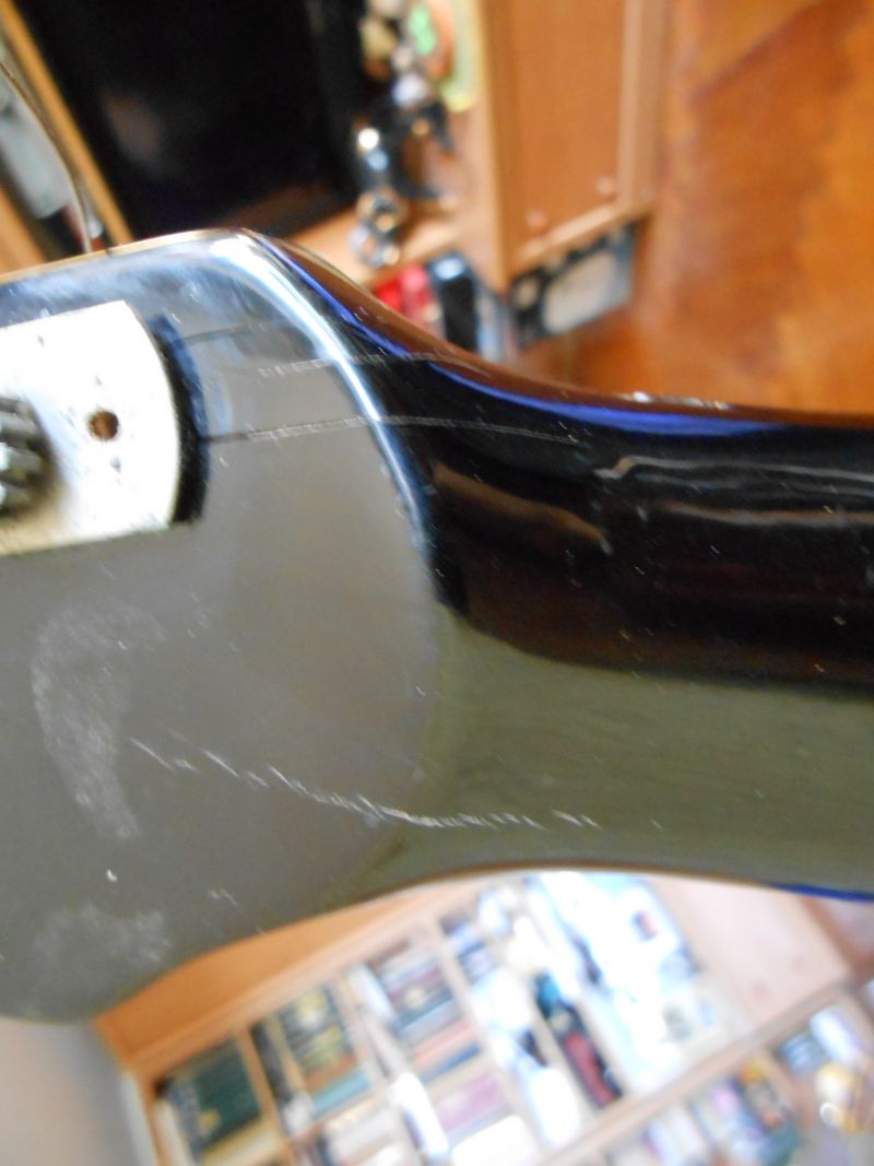

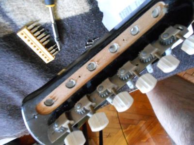

Решил начинать с трепанации,поскольку голова часто самое проблемное место(и не только у людей И не ошибся....Внешне всё вполне благопристойно,колки ВСЕ!!!! целые,шестерни непогрызеные.Правда,силумин весь покрыт слоем окислов и на ощупь как наждачка,но это наждачкой же 1500 лечится в момент.Немного грустно,что покрошились красивые белые втулки-та часть,что внутри,целая,свою функцию исправно выполняет,а вот внешний вид какой то погрызеный Планка колков не ложится полностью в предназначеную для нее фрезеровку,так как имеет значительно большую длину-полость 155*17 мм,а планка колков 173*16 мм,Из за этого колки слегка прогибаются,так как прикреплены двумя шурупами к дну полости,а края другими двумя прикрепляются вместе с крышкой к плоскости задней поверхности головы.Здесь же обнаружились и трещины в склейке и не только...

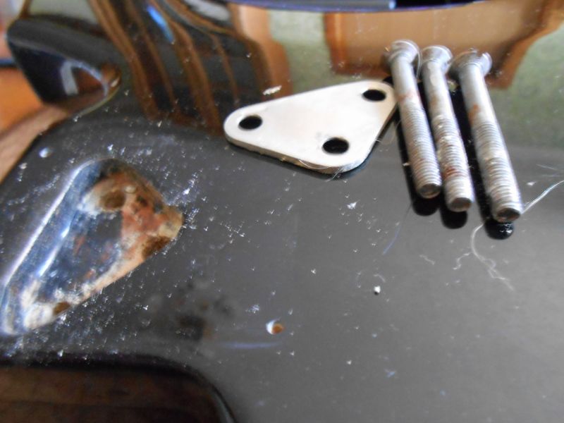

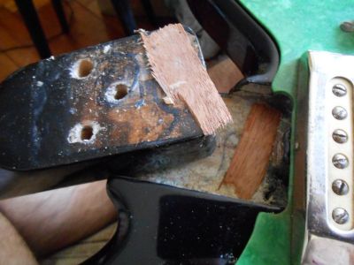

Судя по всему,головой хорошо и не раз приложились к дверному косяку.Неприятно,но ладно,лечится,слава Богу,легко и быстро.Снимаем гриф.Там ничего нового,стандартные три винта и некплейт треугольный,ну и прокладочка из шпона краснухи для изменения угла наклона грифа

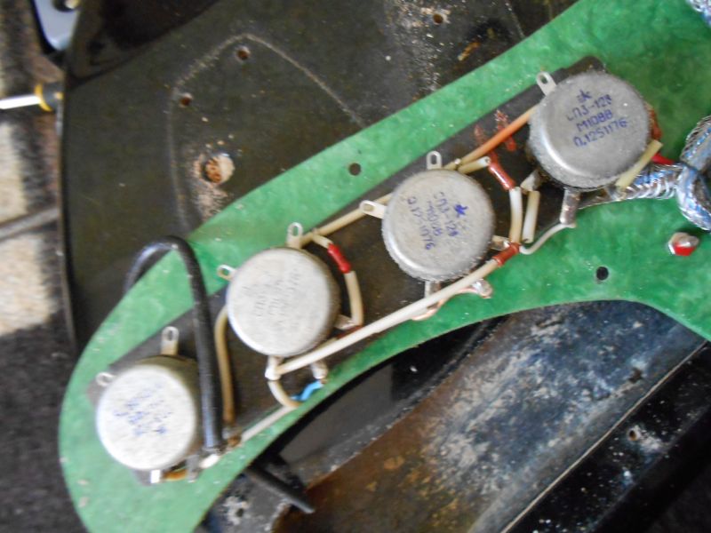

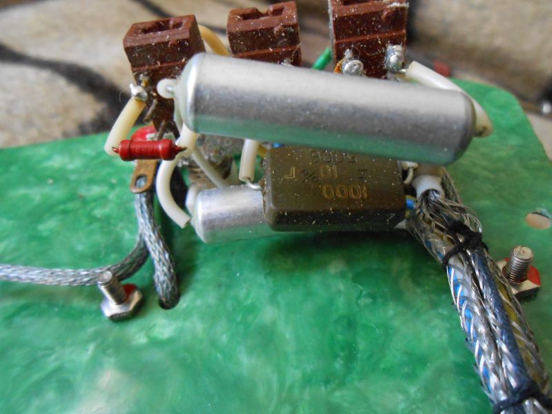

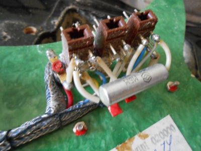

Ну и теперь самое,на мой взгляд,волнующее и интересное.Сразу хочу отметить замечательно крупные шурупы,которыми прикручен пикгард-практически фендеровские,только шлица под плоскую отвертку.Это не те жалкие,вечно ломающиеся и срывающиеся пиндюрки,которые столько нервов портят при разборке Форманты или,скажем,Элгавы.Нормальные человеческие шурупы Снимаем пикгард-и MAMMA MIA......Схема таки в девственно-первозданном виде!!!!!
Вся пайка чистенькая,везде кембрики и красная краска в качестве пломб

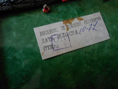

На потцах дата-1976г,на приклеенной бумажке-дата приёмки темброблока 10*1977года.Резонно можем предположить,что и сама гитара в целом не на много моложе указанной даты.Кстати,досмотрелся таки до номера,выбитого на некплейте- 40963.Надеюсь,это будет полезная информация.

Единственное,что не очень приятное впечатление оставило на корпусе-невероятное количество пыли внутри,под пикгардом,причем пыль эта там осталась изначально,с завода,ее просто отуда не удосужились убрать после шлифовкли-полировки корпуса.Могу представить,что могли оставлять в агрегатах космических кораблей
Alex_Maestro
04.09.2014, 14:56
ID пользователя #2904
Сообщений: 2232
А это точно пыль? У меня словно шпаклёвку бухнули
это полировальная паста
