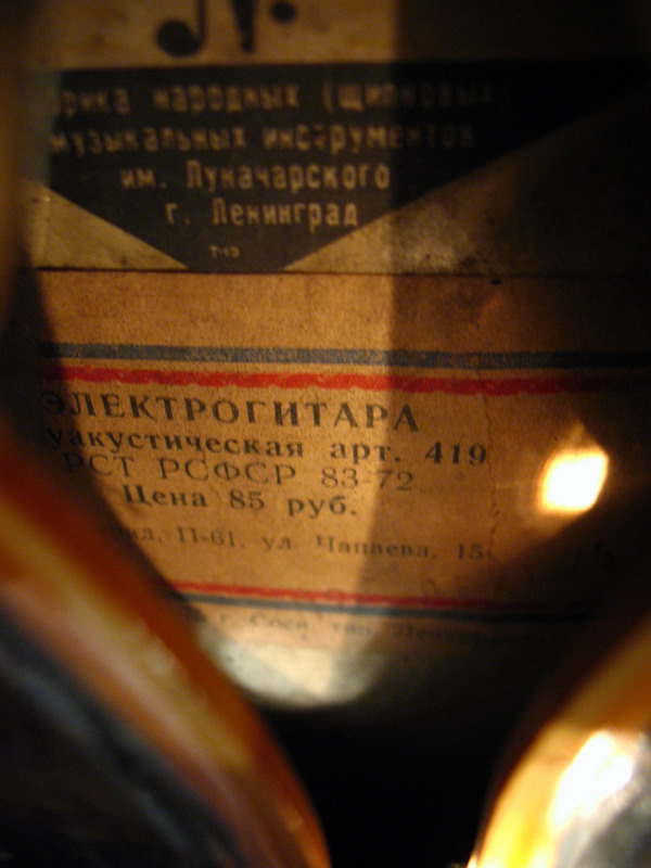

06.11.2009, 03:44
Сообщений: 4928
Для Бигбита.
Этикетка с пластиковой луначарки. Выпуск декабрь 1975.
Sparks
06.11.2009, 10:41
Гостьа стоило то85 рублей уже! А не 130 как деревянный!
06.11.2009, 11:38
Сообщений: 2781
полистерол - это вам не фанера
