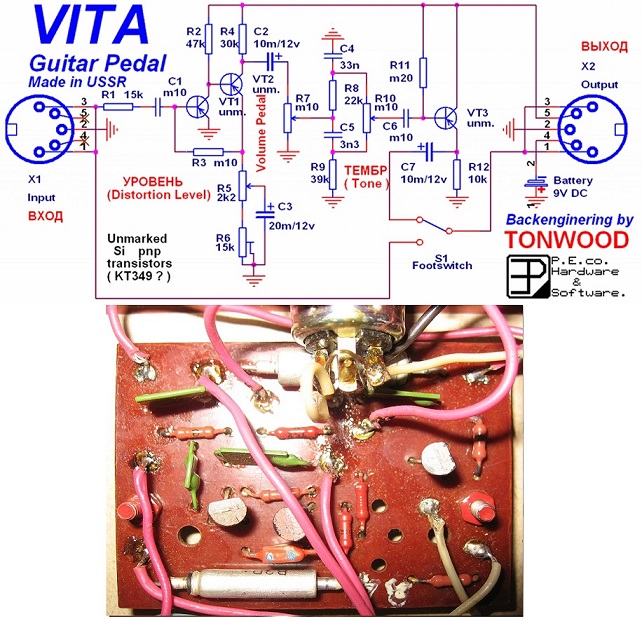

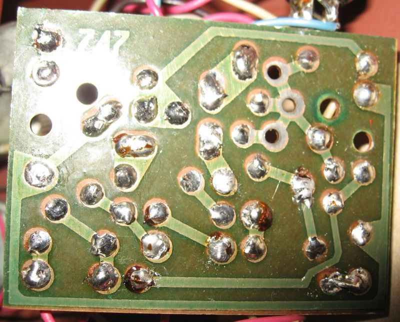

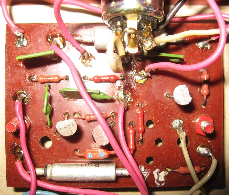

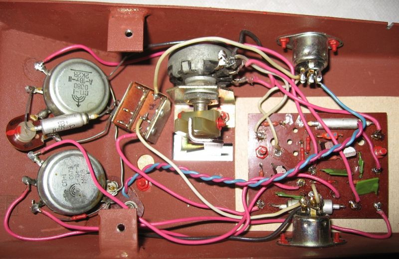

Приехала ко мне педалька, почти новая, но чья-та рука с паяльником там побывала, переменник квакушки заменён, родной видимо захрипел, на плате тоже что-то паяли, гайки скручивались. Картонки подсунуты, чтобы отделить конденсатор от гнезда а саму схему изолировать от корпуса. Если-бы дырки крепления на плате были просверлены ближе к середине, она встала-бы как раз посередине и не касалась-бы гнёзд.
Как она фузит и квакает, пока проверить нет возможности. Прошу знатоков сказать, схема с нашего форума и самой педальки совпадают-ли?
Из мелких недостатков - когда-то очень давно отклеилась и потерялась табличка с логотипом, пропилили сбоку чуть-чуть корпус, чтобы вывести провод клеммы батарейки. Под батарейкой завод предусмотрел и приклеил кусочек пароллона, который испарился. Ну, вроде всё рассказал.[

Очень странная квакушка (в моём понимании). А она точно должна квакать?

ГостьЯ-ха обозвал её фуз-вау, вот я и купил её. А я такую никогда не видел и не слышал...

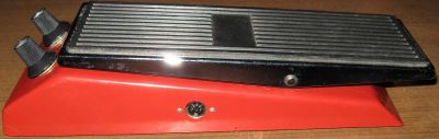

Педаль не вау, подвижная платформа связанная с переменником - это регулятор громкости. Смотрите схемку: там перемен ник так и подписан " volume pedal".
Дмитрий, там клемма на 9 вольтовый блок питания выходила, прикрученная к клемме батарейки, она у меня отвалился при осмотре.
Я-Ха их тоже в руках не держал, дёрнул инфу у Chapt'а.

ГостьАлексей, - отвалился, ну и отвалился, это уже инороднее тело!
wk, да на схеме видел слово volume... вот почему педаль дешевле сестёр.
Жаль, что это не квакушка!

Здесь с банами большая проблема, а преобразовать педальку и в фус и в вау -проблемы большой нет.
Все для этого есть в этом конструктиве.
