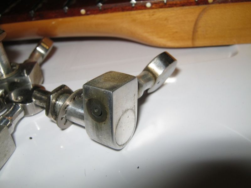

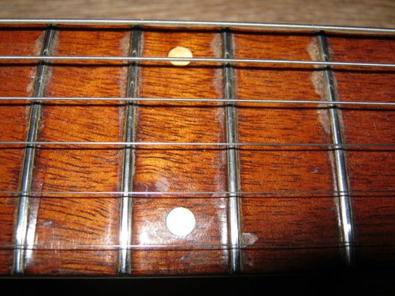

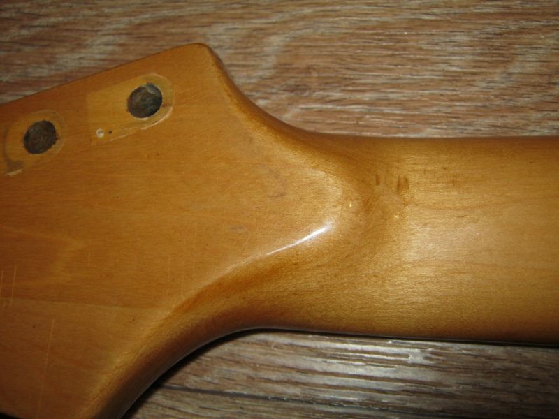

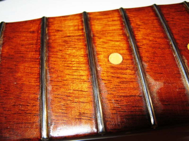

Грифы мастер делал, как полагается в 99% случаев из клена. Накладки в основном из красного дерева, правда проскакивали иногда более экзотические благородные породы, но это были эксклюзивные дорогие гитары не досягаемые для нас. Часто грифы были цельные - без накладок, но в обоих вариантах ( с накладкой или без), было усиление- вклейка с тыльной стороны аля страт. Визитная карточка - это стальные лады, которые мастер катал сам на вальцах. По сравнению с нейзильбером они практически вечные и всегда блестящие.
Корпуса делались из всего подряд. Типичные красное дерево, ольха и липа, ильма, клен ,а так же яблоня, груша, ясень, причем фруктовые породы дядя Витя заготавливал сам, еще с молодости по его же словам. Количество кусков при склейке варьировалось , но чаще всего 2,3,4 . Покрытие постоянно менялось от года к году, были эксперименты с лаками и красками.

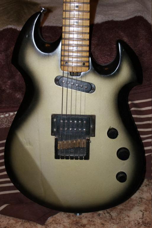

Тремоло. Это вариация на тему Kahler. Достаточно добротно сделанное из дюраля и, в принципе, вполне державшее строй устройство. Были и простые, бюджетные бриджи ( найду- покажу обязательно), но это считалось самым крутым.))))
Топ-лок -металл, порожки в основном бронза и латунь.

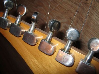

Колки закрытого типа, неразборные. Так же аксессуар гарнитурный в бОльшей степени к машинке.
В принципе д. Витя мог поставить и "алапай", если у клиента было туго с деньгами.

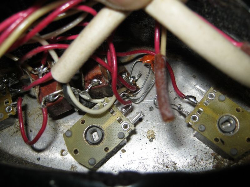

Датчики мастер делал сам. Отливались формы, точились сердечники, мотались катушки. Все это великолепие красилось и заливалось вусмерть , для снижения фона. Как щас помню, когда приходил в очередной раз к нему в гости за беседой он рассказывал, что магниты использовал "кобальт самариевые". Почему-то запомнилось.))) и гнезда для джеков и ракушки... в общем все сделано его руками. Потенциометры ставились любые подходящие.
Продолжение следует...

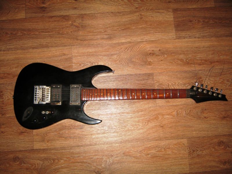

Ещё одна гитара Дяди Вити .
Попалась на просторах интернета .

Да!!! Помню ее - играл на ней. Вот, кстати и бридж - тоже его визитка.

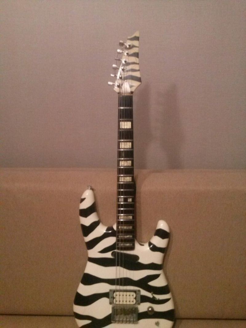

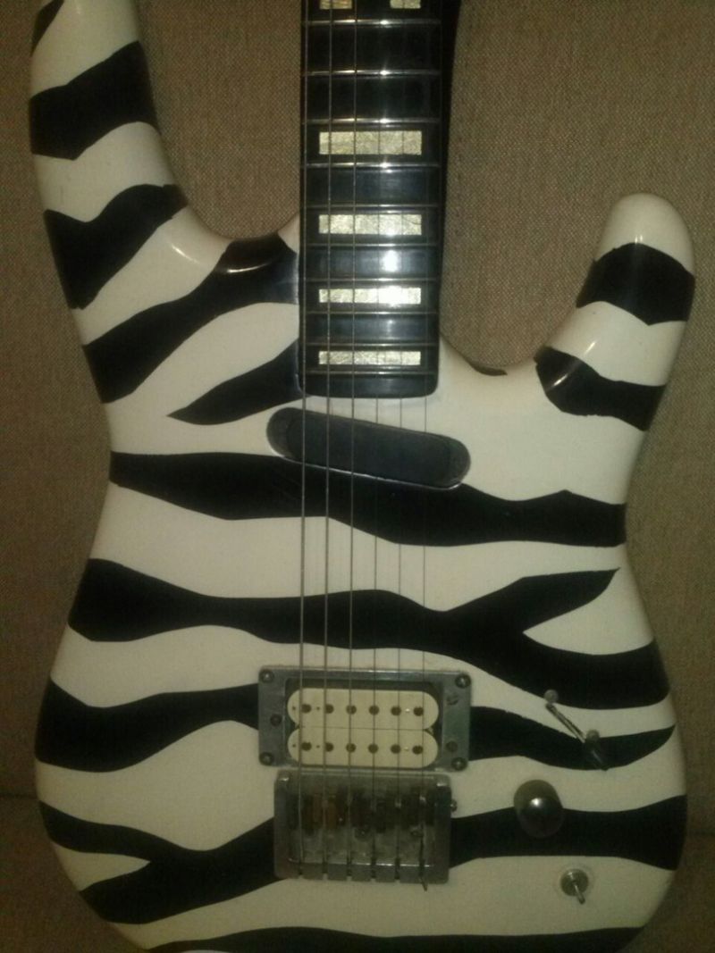

А это тело может ли иметь отношение к теме?
Вишлист
Обмен педалей
Коллекция
Коллекция ВКонтакте
Yarnichin
11.01.2016, 10:53
ГостьВот это колки.. не колки, а КОЛКИ!
kompozitor
11.01.2016, 11:02
ID пользователя #7134
Местонахождение: Пенза
Сообщений: 334
Tormentor, да, это "зебра". Делалась по заказу одного из наших металлеров. Чисто имиджевая- для концертов.
