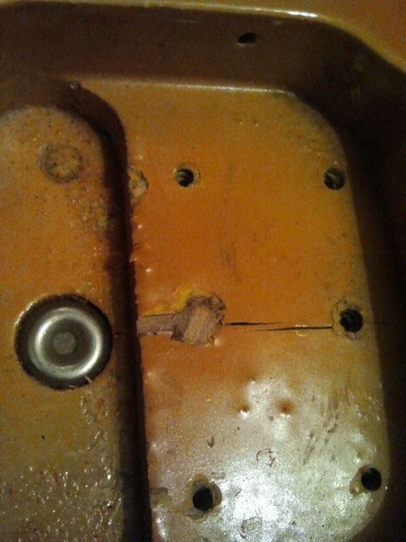

Нашёл Космофен! И правда отличная штука, стоит 156 рублей, зато как клеит и как затекает! Равномерно по дну запечатывает трещины, можно просто послойно заливать. Взял в аптеке пару инсулиновых шприцов - даже в них спокойно всё закачивается, а за счёт тонкой иглы можно аккуратно заполнять трещины с самого их дна

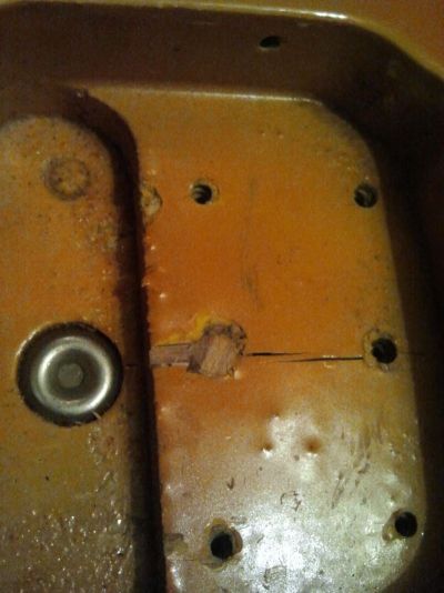

Тем временем высверлил отломок шурупа крепления тремоло и заделал отверстие деревянной пробкой. Маленький кусочек дерева с лаком, которого не хватает слева бережно хранится и после высыхания клея на пробке будет поставлен на место
Если кому-то интересно: высверливал отрезком стальной трубки с наружным диаметром 5,5 мм с нарезанными треугольным напильником зубцами на конце. Пробку вырезал тем же методом из куска дерева при помощи обрезка наружной оболочки анкерного болта с резьбой М8 - пробка подходит в рассверленное отверстие как влитая.

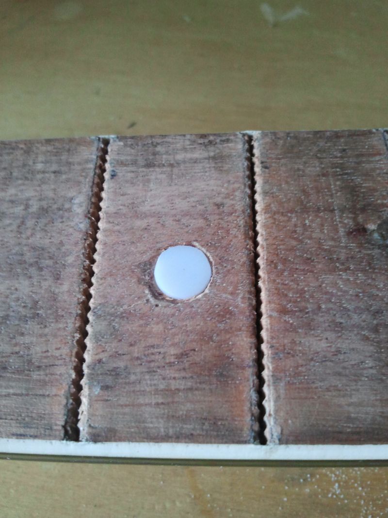

Обезлаженный гриф слегка зачистил, пора ставить новый маркер-точку взамен выпавшего. Из чего лучше его изготовить? Новый не купить, стандартные диаметром 6 мм, на Уралах - около 8.
skipper2
04.03.2016, 18:27
ID пользователя #2603
Местонахождение: Харьков
Сообщений: 844
Пробойники на блошках продаются разных диаметров,можно найти.Ну и любой белый пластик-полистирол,пвх,лишь бы не слишком толстый.Банковские карты тоже вполне подходят.
MHz
04.03.2016, 19:27
ID пользователя #3348
Зарегистрирован: 31.07.2012, 10:50
Сообщений: 172
Спасибо! Так и сделаю.

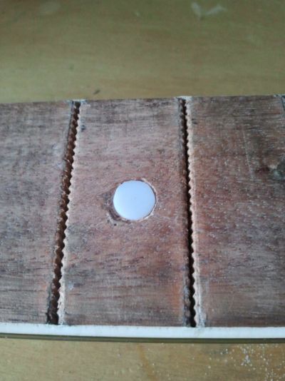

MHz
06.03.2016, 10:29
Сообщений: 172
Работа не стоит на месте. Высечки искать не стал, сделал точку из полистирола вручную, сточил до нужной толщины. Встала отлично, осталось заделать зазор вокруг неё. Такое впечатление что родной маркер потерялся не случайно, а его усиленно выковыривали.

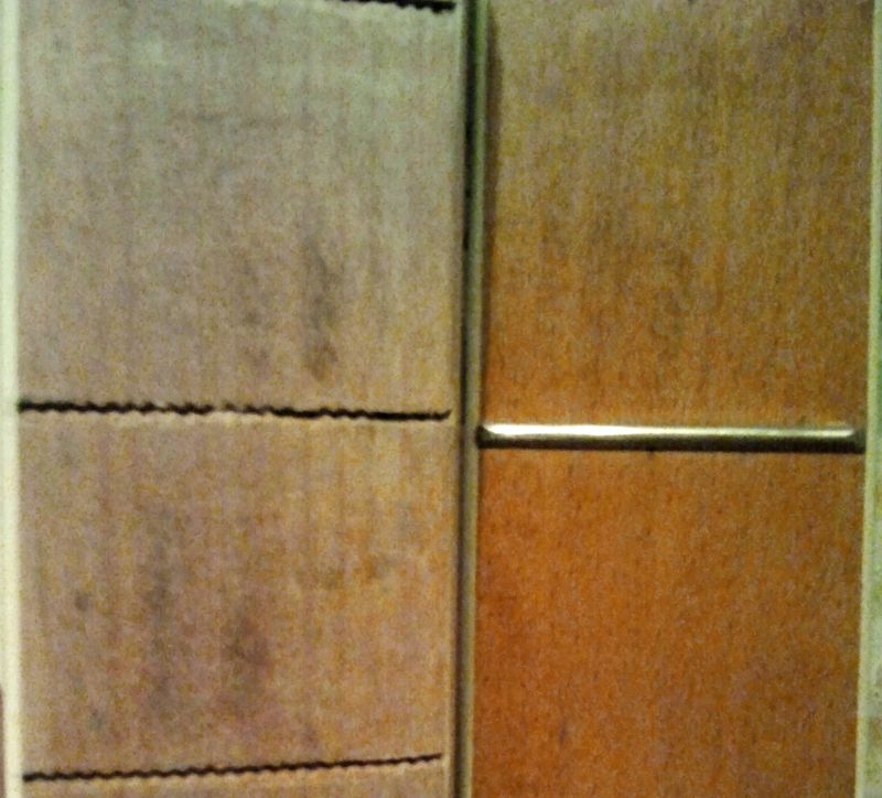

MHz
08.03.2016, 17:40
Сообщений: 172
Привожу в порядок накладку. Как вообще поступают с ураловскими накладками после шлифовки? На моей нет шпона, по текстуре дерева - бук. Напрашивается два варианта - пропитать лимонным маслом и так и оставить или пропитать морилкой (не лучший наверно вариант, но на 510Л из-за трудной накладки оказалось весьма кстати - влагозащищённость возросла, поверхность идеально гладкая.)
Для примера - справа Урал 510Л, ремонтировал года 3 назад, накладка покрыта морилкой - идеально ровная, матовая. Слева - нынешний Урал 650.
[ Редактирование 08.03.2016, 17:50 ]
08.03.2016, 18:23
Сообщений: 5442
Лимонным маслом нельзя! Оно только для палисандра и черного дерева.
Я на своём ружейным маслом обработал (которым приклады покрывают)
