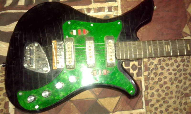

Так сложилось, что инструменты, произведенные за пределами свердловской области обходили меня стороной. Читая форум, про Родены, Элгавы, Стеллы, Крунки и проч, всегда воспринимал их как нечто неизведанное и диковинное, прикидывал, как они могут звучать, удобны ли и все в таком духе. В моем распряжении вплоть до недавнего времени были свердловского родного производства Уралы разных лет, чуть менее - Тоники. И упор интереса к советским электрогитарам делался именно на уральские модели Про существование Аэлиты я узнал достаточно давно, один знакомый бас-гитарист рассказывал о колоритном батином советском инструменте, который я так и не увидел. Шли годы, менялись музыкальные коллективы, проскакивали в руках различные Уралы, периодически я луркал фотки Аэлит, приняв твердое решение когда-нибудь притащить домой оную на ПМЖ.

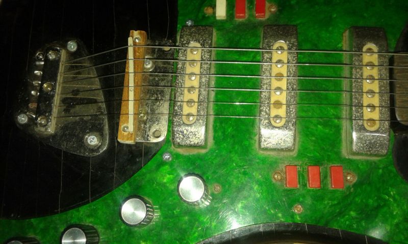

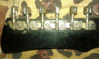

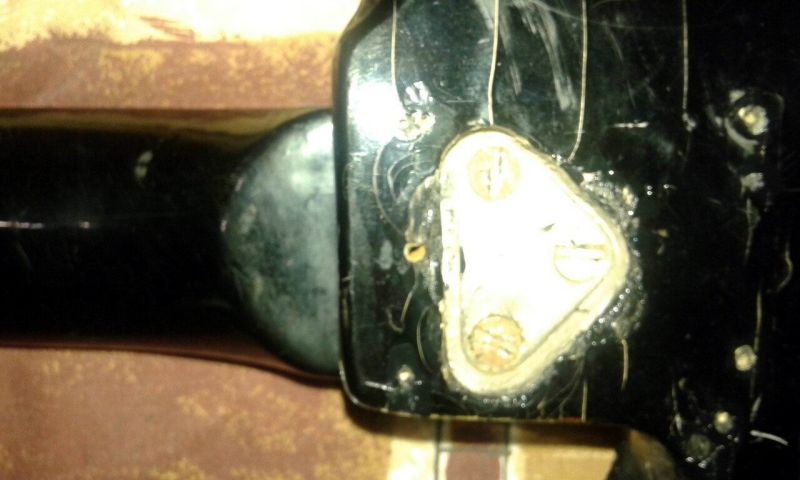

И вот, это произошло, у меня в руках вожделенная Аэлита, зелено-черная. Принес домой, вытащил из чехла, и понял, что нихрена-то я не знаю о ней как об инструменте, поэтому описание приведу как есть. При рассмотрении поближе выяснилось, что у инструмента была суровая жизнь. ЛКП в трещинах через всю деку, царапины, сколы. На верхней части деки внушительная трещина Скорее всего инструмент много лет хранился в гараже. Крышки датчиков, винты и колки поело коррозией, гитара была еще и в сырости. Некплейта нет, поэтому серийник неизвестен, год выпуска тоже, и насколько я понял , поштудировав сайт, Аэлита - ростовская.
Колки судя по фоткам - родные, струны с плоской навивкой - вижу впервые. Ну и в принципе, за исключением бриджа, и возможно антабок - все в полне аутентично, Аэлита собственной персоной.

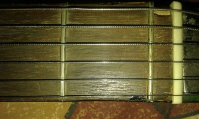

Теперь об ощущениях, настроил, насколько возможно, покрутил, поиграл. Гриф - прямой, удобный, объективно тоньше ураловского и насколько я понял - менее подвержен деформациям. Очень удобно играть сидя, дека эргономично лежит на коленях. К слову, я играю по большей части на стреле, а на ней сидя играть - своего рода разновидность гитарных девиаций. Несмотря на удобство грифа, гитара после седьмого лада играет чуть более чем никак, либо лады повылезали , либо из-за самодельного бриджа. Ну и самое главное - воткнул в комбик, и выяснил, что как электрогитара она не запела. Видимо что-то с электроникой, поэтому голос Аэлиты ростовской я услышу гораздо позже, чем хотелось.
Что ждет инструмент? Разборка, очистка, промывка, приведение в порядок, восстановление в играбельный и по возможности более полный аутентичный вид. Что делать с ЛКП не знаю, пожалуй полирну да оставлю как есть. Болезнь совгитарами с годами прогрессирует. Сбылась еще одна мечта.

Мои поздравления,у самого две такие имеются,баянная и клавишная.Соглашусь вполне-гитары очень удобные и эргономичные,но звуком,сшибающим с ног,не блещут.Наверное (скорее наверняка),как много раз отмечали форумчане,причина в слабых звукоснимателях и мудреной схеме,которая сжирает большую часть того,что способны выдать датчики.Теперь насчет восстановительных работ-полиэфир вполне несложно полировать,а самая трудная задача-привести гриф в нормальное состояние.Лады скорее всего,как вы отметили,вылезшие,но вы не спешите их менять,посторайтесь запрессовать поновой и прошлифовать-закатать.И хорошо отчистите накладку с последующим покрытием ее чем нибудь вроде натуральной льняной олифы,что бы не впитывала грязь в будущем и легко отчищалась от грязи.Удачи вам в восстановлении )))

Спасибо! Лады менять не буду, почти не убитые. А накладку надо профилактить.

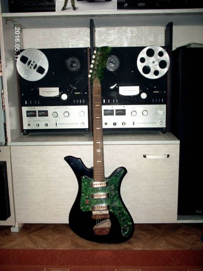

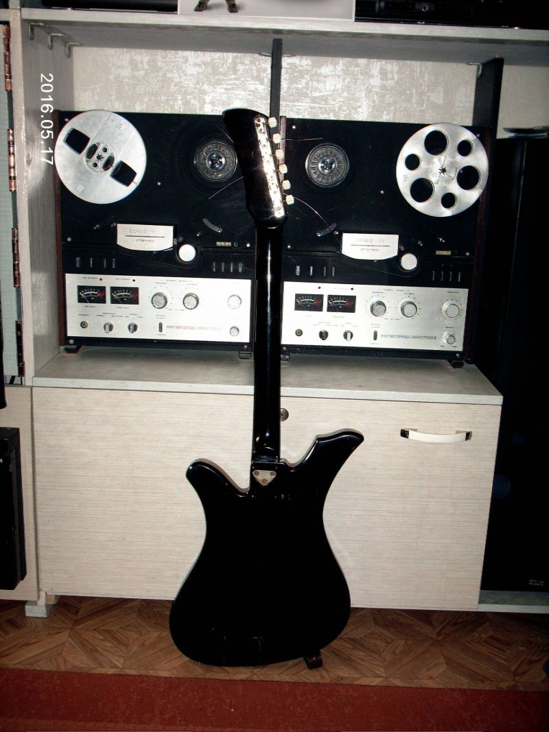

Приветик! Ну, вот, первые фотки моей Аэлиты! Гитарка внешне в неплохом состоянии, больших сколов и последствий гаражно-подвального хранения нет, отсутствует рычаг и две кнопки. Вскрытия пока не делал как и проверки звучания, но это всё вторично, главное ОНА СО МНОЙ!!!! )))))))

А Союзы черные с завода? Лихо смотрятся!

Союзы 1989 года выпуска. Купил как-то лет 10 назад с рук в жутко пыльном состоянии))) Были бледно серо-бежевые. Нашел отсутствующие крышки головок, ручки, кнопки, покрасил с балончика в матовый черный цвет! Огонь!!! Работают, родненькие!)))

ГостьМой 88 го. Просит замены электролитов. А серо-бежевые они были все. То меня и удивило что черные. Классно смотрятся!
