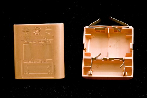

ПЭ-11 весьма хорош по звуку. Недостатков два - размеры и питание 2*4.5В.
С размерами ничего не поделать (да и ладно), а запитывать нужно по-людски и без нарушения коллекционной кондиции.
Понадобится: подушечка из резины средней жёсткости, два контакта из листа латуни и колодка под Крону.
Далее это нужно собрать вот так:
И поставить батарею так:
Батарея упруго держится контактом и резинкой, сверху закрываем штатной крышкой. Всё.
29.06.2016, 08:11
Сообщений: 11872
И да. Если лень бежать в магазин за колодкой под Крону, берём сдохший элемент питания, дербаним его и снимаем клеммную колодку.

В данном случае было бы круто и аутентично взять заветную Б/У 4,5В батарею, вытряхнуть из нее все говно - благо современные все разборные, внутрь припаять под крону клему и вставить 9v батарейку, собрать обратно, подключить и наслаждаться!

У советских плоских батареек металлических или пластиковых корпусов не было. Там было три цилиндрических элемента в цинковых тубах, залитые битумом и скреплённые поверх картонной "обложкой". Немного оттуда вытряхнешь...

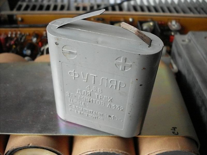

Было когда-то ещё вот что:
29.06.2016, 16:30
Сообщений: 11872
Ага, помню. Адаптер с редких 3336 на ещё более редкие ныне А332.
Сейчас квадратные батареи такие можно вполне в Ашане найти, но щелочных нет - они солевые. Так что пара солевых 4.5 будут работать один хрен меньше, чем одна щелочная 9.

А 332-е перестали выпускать... Что для делать с моими МКЭ100? Не хочется портить под фантомку...
schiva
08.07.2016, 06:23
ID пользователя #2610
Сообщений: 466
mysha_krys Цитата ...
На РТ20 предлагают: "Аккумулятор 18650, поставить и забыть. Работает замечательно, по диаметру чуть тоньше (на 3 мм), по длине чуть короче двух R10 (на 4 мм), стоит порядка 200 рублей."
08.07.2016, 07:16
Сообщений: 3801
и в мкэ271ый те же мурмуляторы идут. надо только (как и в 100ке) пружинку чуть вытянуть. я на прошлой неделе потестил - отлично всё работает.
