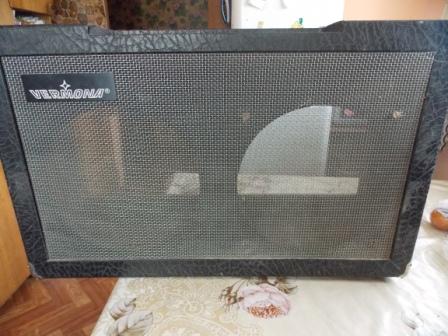

Regent-300k. Восстановил.
06.11.2016, 08:38 Просмотр для печати
ID пользователя #2792
Сообщений: 5444
Из этой темы: [link]
Запах от него был мусорного бака. Похоже оттуда и достали.
Усилитель восстановлен, выдаёт без искажений 25вт., как положено. Дыра обработана и заклеена ДСП
Не было пружинного блока ревера, сама плата упр. на месте. Если у кого залежался блок с пружинами, плиз ..договоримся!
Работает отлично. Динамик был один, второй искал у музыкантов в в залежах! Нашёл, восстановил. Всё работает отлично. Фузз неплохой и вибрато.
Надписи оставил родные, лепил скотч бумажный, как только возможно, покрасил автоэмалью матовой. Супер смотрится!
К чему я это всё написал? Да так...похвастать!
Фото:
[ Редактирование 06.11.2016, 08:46 ]

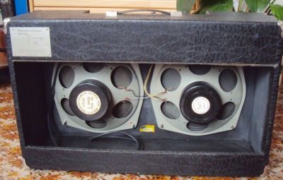

06.11.2016, 08:41
Сообщений: 5444
Так было!

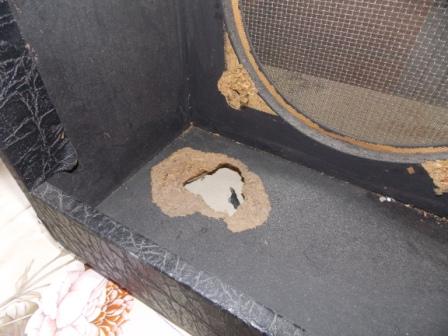

06.11.2016, 08:43
Сообщений: 5444
Пришлось повозиться с развалюхой!

06.11.2016, 09:18
Сообщений: 12946
Хорошая работа, и мои поздравления!
Есть вопрос - как именно восстанавливали площадки в местах крепления динамиков? Там судя по фото - "с мясом" всё было вырвано...
06.11.2016, 10:42
Сообщений: 5444
Спасибо! Делал "опалубку" из картона по кругу и ляпал эпоксидку со стружкой. Потом обработал поверхность. Довольно прочно и ровно получилось.

На горизонте блок пружинного ревера засветился! А вот ставить куда не помню??? Подскажите.

gitarrist Цитата ...
на задней нижней стенке в оригинале.
Хорошая работа, хороший усилитель, поздравляю.
22.12.2017, 05:24
Сообщений: 5065
Ayk Цитата ...
или на левой боковой вертикально. по разному было.
