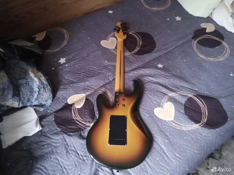

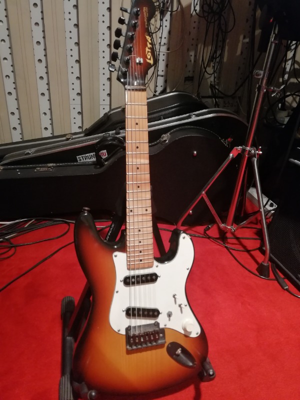

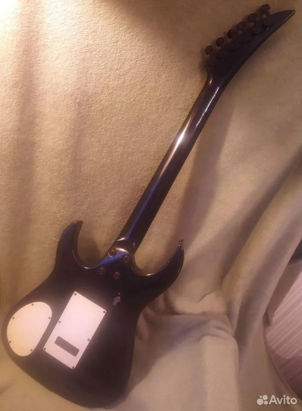

Прямо сейчас на Авито:
И эта, подешевле отдают:

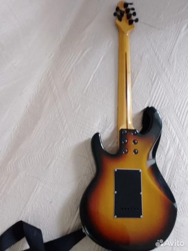

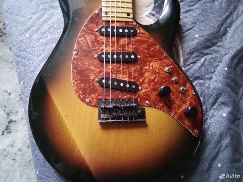

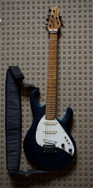

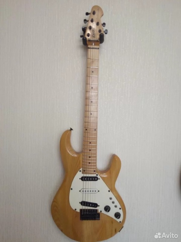

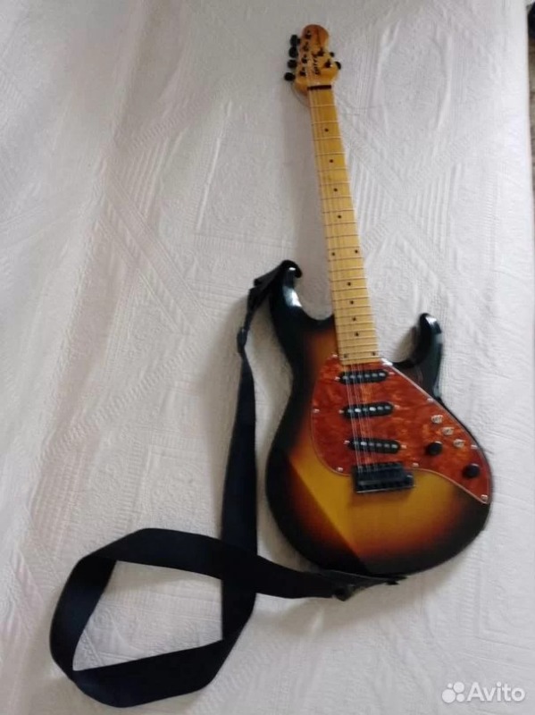

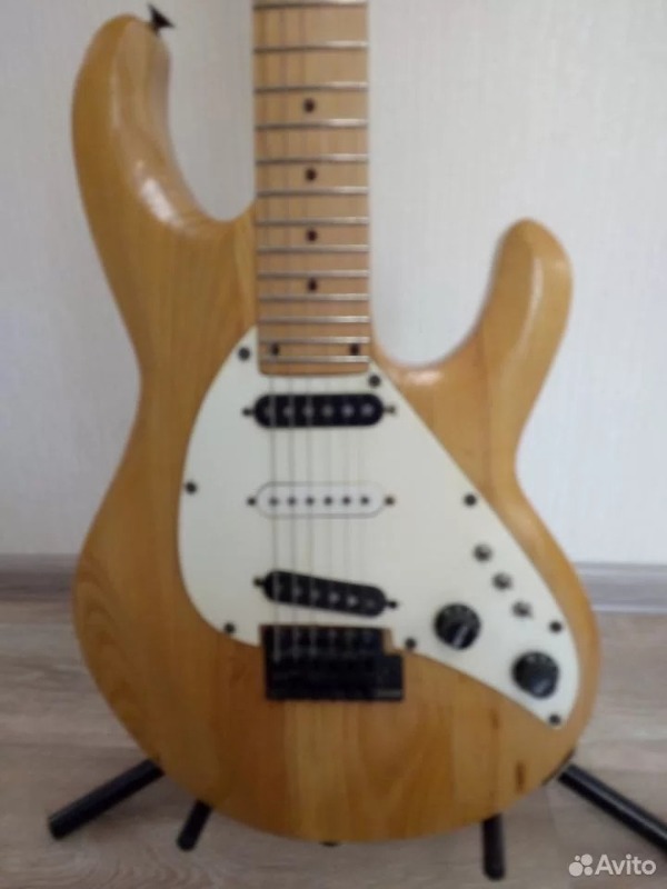

27.04.2024, 18:58
Сообщений: 5513
А это архивные:
Аналогичная:
Иная:
Страт:
Не зря птичка на некплейте: "поди, поймай..."

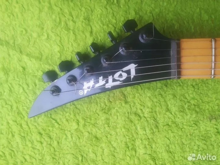

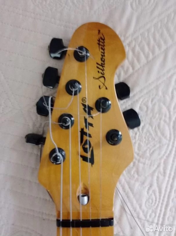

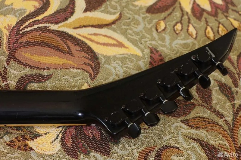

Производили их, наверное, всё-таки не всего один год, как указывают некоторые комментарии (https://rydo.ru/moskva/gitary-i-drugie-strunnye-muzykalnye-instrumenty/lotta-silhouette_1087969), а как минимум 1986-1989, вот, например:
[link] - "Есть ещё один реверсивный гриф, "клюшка" вверх, из далëкого 89го года, изготовлен в Чехии, Lotta,., фото по запросу, тут не уместилось."
[ Редактирование 27.04.2024, 19:06 ]

Сообщений: 3828
Четыре колка сверху - понятно. 2 внизу - запасные, что ли? Пардон за фуд.
27.04.2024, 21:16
Сообщений: 5513
Ну, это как всегда - "как считать"...
27.04.2024, 21:18
Сообщений: 5513
Тем более что "Silhouette" - это ж "контур"...
28.04.2024, 06:58
Сообщений: 13052
Нормальное явление...

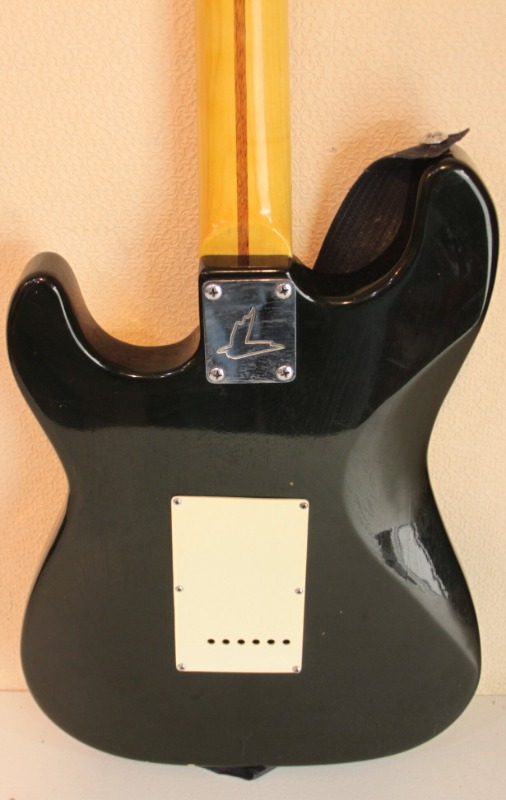

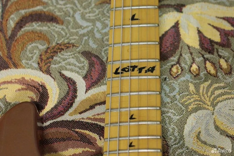

Не знаю как так я пропустил данную тему, но кое-какие мысли есть.
1) Почему я сомневаюсь в Чешском\Чехословацком происхождении? Если глянуть как минимум в сторону Jolana Diamant 1 и Superstar (и куда-то ещё, первое что пришло в памяти), то можно увидеть "классические" 3ёх позиционные тумблеры. На большинстве представленных Lotta видны микротумблеры (за редким исключением), каждый включающий свой отдельный звукосниматель - недумаю что чехи "дураки" и быстро деграднули с 3ёх позиционных тумблеров до использования одиночных 2ух позиционных под каждый зс. По такому принципу (количество тумблеров=количество зс) делали в начале 90ых Жексоны в Минске пока не освоили 3ёх позиционные тумблеры. В то же время этим грешила Тайваньская (позднее Корейская) фирма Osmond и её дочерний бренд Prince (конкретно HM-34 - часто его мне на опознание присылали ) из 90ых.
2) На некоторых снимках отчётливо видны характерные гитарам Igroton колки - те, что с пропилами. Утверждать 100% не берусь что именно Игротон делал эти колки (или где-то в округе), т.к. есть инфа что аналогичные колки могли быть изготовлены в Таганроге.
Нашёл у себя переписку с Афоней из обсуждения по единично всплывшей гитаре NN :
у меня есть и колки и флойд такие с гитары Лота, вроде как это Таганрог
Похожие колки, без пропилов, были добыты с киевского Favorite. В то же время на некоторых представленных экземплярах Lotta встречаются колки, которые я встречал на двух минских палках. Внимательный осмотр фото красной (розовой?) Лотты показал наличие минской антабки, а звукосниматели ну очень напоминают Status с пластиковым дном.
Всё вышеперечисленное не указатель места производства - надо иметь ввиду что в те годы фурнитура как была в свободной продаже, так и менялась между производственниками.
Походу дела "наша" тема.

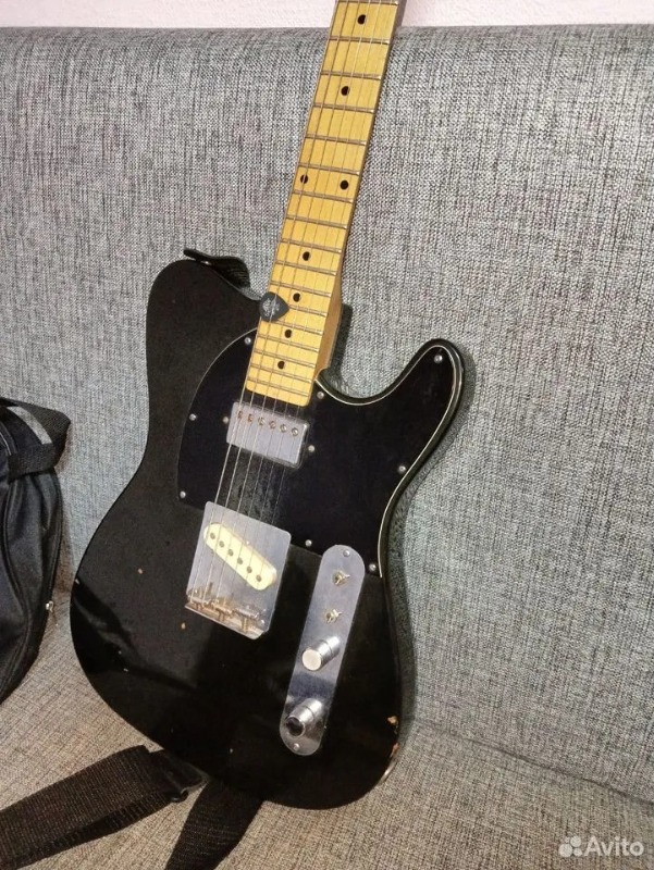

Сообщений: 29
В начале 2000х, в Ростове-на-Дону, у двух знакомых чуваков, были гитары Lotta, у одного был чёрный в жёлтую крапинку суперстрат (С клюшкой, а-ля Джексон), по внешним признакам, был примерно из конца 80х, начала 90х годов. А у второго был чёрный телекастер, с чёрным же пикгардом. Выглядел телек, как будто только из магазина. Так вот, оба парня (Между собой, по крайней мере, на тот момент, не знакомые.) утверждали, что гитары Lotta делались в Минске. А тому, у которого телек, этот телек ещё из Минска и привезли.

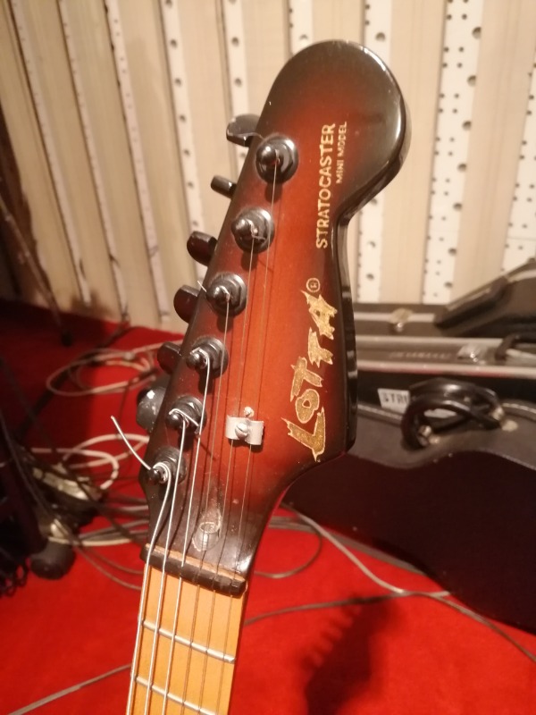

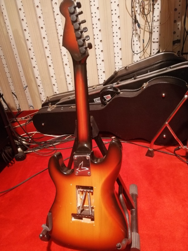

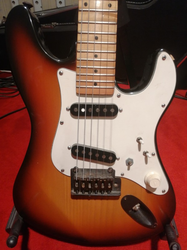

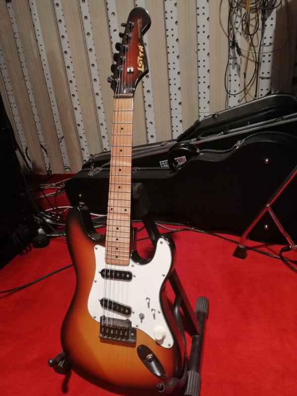

20.09.2024, 16:01
ГостьВот тоже подарили инструмент, эл.гитара Lotta, mini model Stratocaster.. Сказали, что сделана в конце 80х, где то в Луганской области.. Инструмент сделан добротно и качественно.. Фурнитура из качественного металла.. Поверхность накладки лакирована.. Такое впечатление, что инструмент делали на века.. Проблематично, что сделана она скорее для детей, так как мензура очень короткая и вся фурнитура уменьшённого размера и сложно найти такого размера запчасти.. Длина мезуры 462мм... Что скажете?
