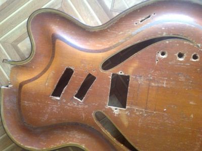

Кто-то серьезно поиздевался над инструментом, судя по дырам, ей пришлось побывать стратокастером

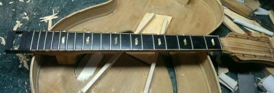

Гриф, удача, ровный, накладка оторвана, поврежден местами кант, и самое сложное - отломано место в грифе под звукосниматель. Кстати, сам Релог прилагался к покойнику.

Интересно, что будете делать с кантом на грифе, менять полностью? И где планируете разжиться кусочкм эбония для пятки?

Кант буду частично востанавливать, а кусочки эбена у меня есть.

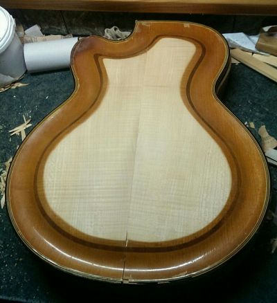

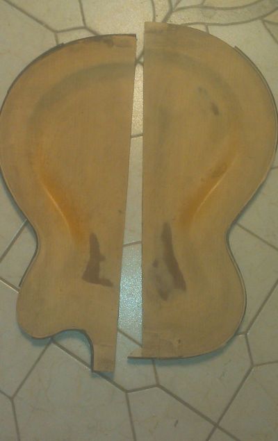

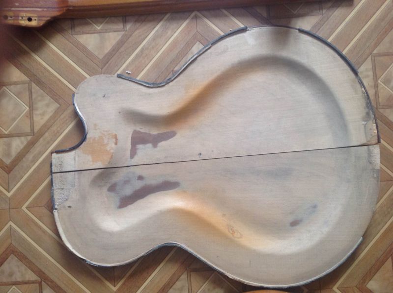

Пристрогал половинки задней деки, склеил и укрепил кленовыми нашлепками, текстуру которых направил перпендикулярно текстуре деки

Потом убрал остатки пружин, поставил грубую заделку, что бы закрыть дыры на нижнем слое передней деки, которая впоследствии должна являться основанием для приклейки наружной ламели. Приклеил новые пружины

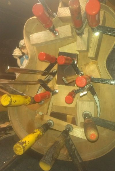

Заменил передний и задний клецы, так как один отсутствовал, а другой был негодный. Следующим и очень ответственным этапом была замена поврежденной еловой ламели верхней деки, на что я использовал куски елки от очень старого пианино, которые мне прислал Владимир из Краматорска, отличный гитарный мастер

Верх пригружен ровной плитой

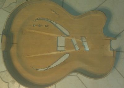

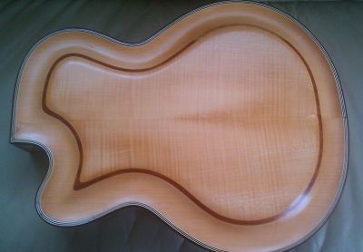

К сожалению, стерлись фото по сборке корпуса, таким образом выпал большой фрагмент очень сложного этапа работы, сложного действительно, потому что собрать две половины разваленной деки без особых ухищрений было непросто. Показываю уже собранный корпус, который в данный момент обычной кистью послойно мазюкаю обычным нитролаком. И, неспеша, пытаюсь довести до логического конца гриф. После чего все будет собрано в кучу и предоставлено вашему вниманию.

Кстати, я нитролак валиком наносил. Более тонко и более ровно получается.
