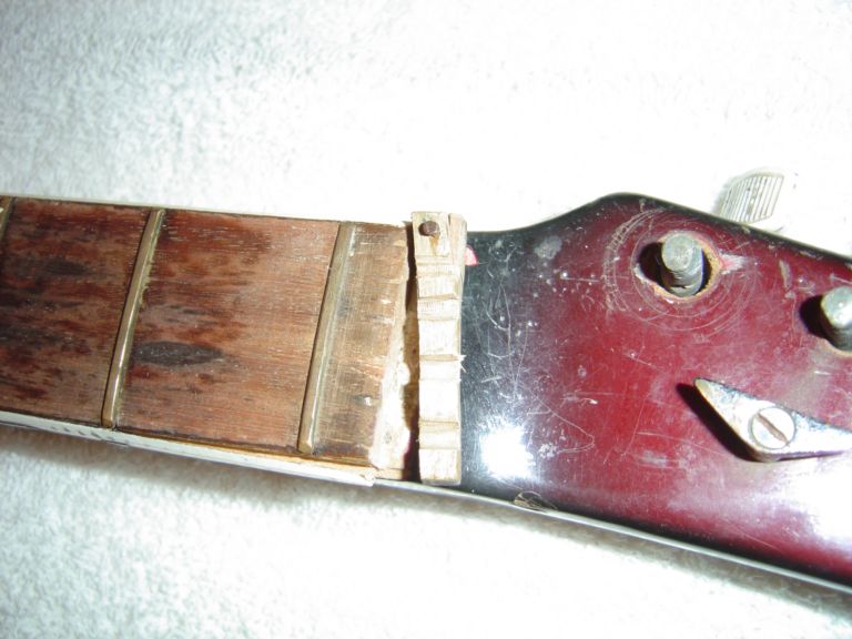

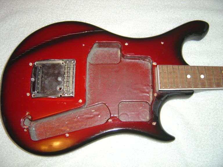

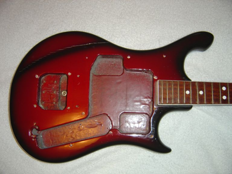

Как и V-8, эта гитара досталась нам в виде дров. Корпус, гриф и остатки вибрато. Из плюсов, гриф с корпусом изначально принадлежали одному инструменту. Из минусов, тоже полное отсутствие родного обвеса, изгаженая голова грифа и еще более убитое общее состояние.
Особенно умилял деревянный порожек, прибитый гвоздем:
После отмытия от грязи, корпус оказался сравнительно неплохим. Если бы не гриф, можно было бы гитару и не перекрашивать. Сегодня я бы скорее всего просто подождал бы лучшего грифа и собрал бы гитару без перекраса. Но, во-первых, в 2004 г. найти в США еще один ураловский гриф в разумные сроки было проблематично, а во-вторых, нашей целью было создание прототипа для переиздания, а не аутентичная реставрация.

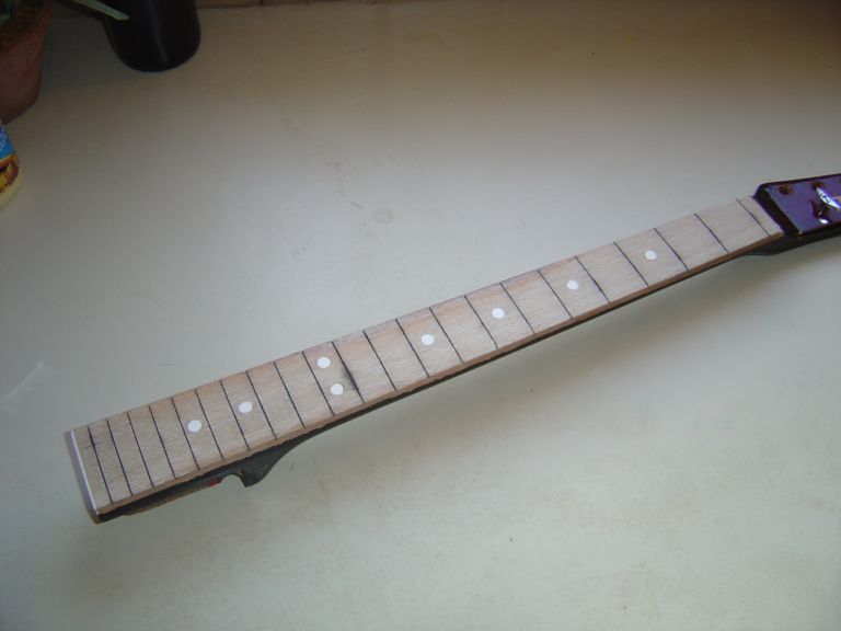

А вот гриф реально оставлял желать лучшего. С него Джейми и начал:

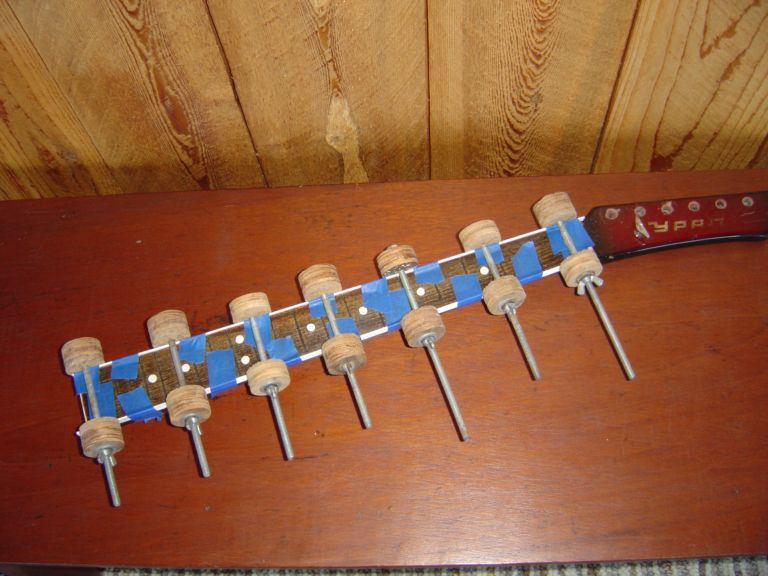

Cледующим шагом была замена ладов. Лады, по словам Джейми, были сточены в хлам и плоскими как блин, а форма советских ладов, в два раза массивнее современных и никогда им доселе невиданная, вызывала подoзрения про секретные военные технологии. Выдрав лады, он обнаружил интересную особенность: гриф этого Урала имел перевернутый радиус. То есть, более плоский радиус у порожка и сильнее скругленный к пятке... а не наоборот, как должно быть. Это Джейми очень сильно повеселило. Привожу дословно:
"Another weird thing I noticed about the neck was that it has a REVERSED compound radius fingerboard. Schtoh?? Yup, no kidding. This is absolutely wacko, and clearly 100% original! Perhaps the reverse conical radius thing was done on purpose to discourage people from perpetuating any decadent Western influences. You know, "Of course comrade ... you can have a guitar to play that decadent Americanski "big beat" music. Try this piece of proletariat guitar shit on for size. What do you mean you don't like it? This is what you asked for..."
"Еще одна странная вещь, которую я заметил по поводу грифа, это то, что накладка имеет перевернутый радиус. Што ??? Да, я не шучу. Это абсолютно странно, и на 100% родное! Bозможно, перевернутый конический радиус был сделан специально, с целью воспрепятствовать людям следовать упадочному влиянию Запада. Типа, «Конечно, товарищ ... у вас может быть гитара для того, чтобы играть этот декадентский американский «биг-бит». Вот, попробуйте этот кусок пролетарского дерьма в виде гитары. Что значит, вам не нравится? Это же то, что вы просили... "
(Schtoh?? - это русское "что" )
Учитывая его опыт работы в компании Warmoth, где, собственно, и был некогда изобретен современный сложный радиус гитарных накладок, было очень любопытно признать, что в СССР это изобрели несколько раньше, только наоборот!
“Вот откуда все легенды о том, что на Урале невозможо играть!” - написал он мне тогда с кучей смайликов. Впоследствии мы измерили еще два - три Урала и выяснили, что эта проблема присуща не каждому экземпляру данной модели. Но если ваш Урал особенно сложно отстроить, проверьте радиус. Возможно, ему никогда и не суждено нормально играть без профессионального вмешательства.
Спустя много лет, я вот в этой статье прочитал о сбившейся настройке станка, что привело к определенному проценту брака накладок. Это подтвердило наше тогдашнее открытие.
Новый радиус, морилка, окантовка, лады:

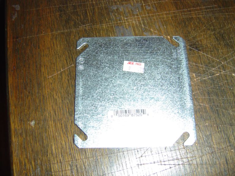

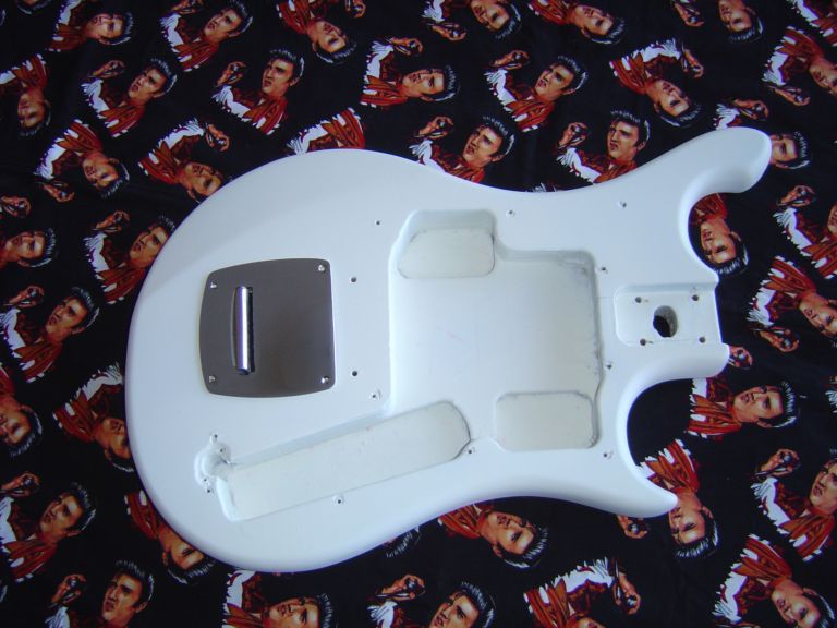

Поскольку крышка вибрато отсутствовала, Джейми изготовил замену из металлической пластины из магазина электротоваров. Получилось очень похоже на родные крышки на ранних Уралах, хотя мы тогда об этом не подозревали. Напоминаю, это был второй Урал, который я на тот момент когда-либо видел, а у Джейми - первый. Но нашлась родная крышка, и мы использовали ее вместо новодельной.
Затем грунтовка. Рассматривалась и возможность оставить гитару белой:
