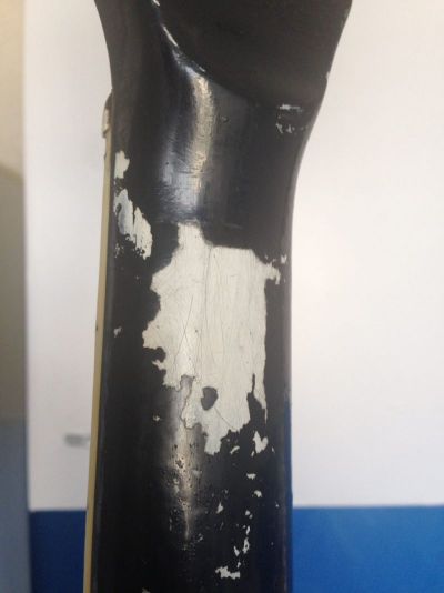

ГостьНасчет покраски:
Нынешнее черное покрытие - явный колхоз. Покрасили в черный даже анкер под крышкой и накладку, закрывающую механизм вибрато (она из того-же пластика что и пикгард, что видно по ее обратной стороне и подтверждается информацией из интернет-источников). Видимо пионэр очень хотел рубить готишный метал и покрасил в черный.
Всего эта гитара может быть шести цветов, из которых два светлые: White Mother-Pearl и Silver Sparkle. На корпусе под черной краской виднеется белый слой. Почти всегда гриф у этой модели этого года был окрашен в черный цвет, но наш умелец покрыл его ещё слоем черного. Дебил!

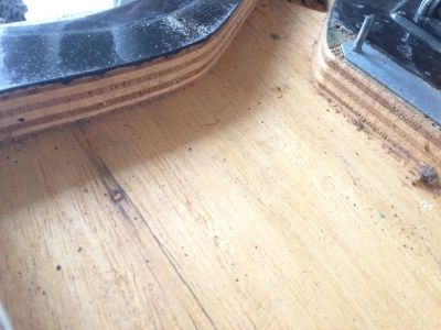

Сам корпус из нескольких слоев. Древесина черт-пойми какая. Внутри никакого покрытия - голое дерево.

ГостьС покрытием непонятки.
В местах сколов под черной краской на корпусе и грифе видно белое покрытие, но у основания грифа есть протертость и там белого нет, только красный цвет.
На большинстве фотографий модели гриф окрашен в черный цвет. Иногда лакирован, но ни разу не цвета корпуса. Загадка

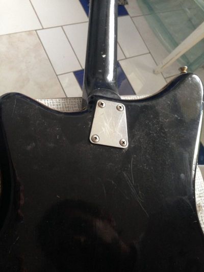

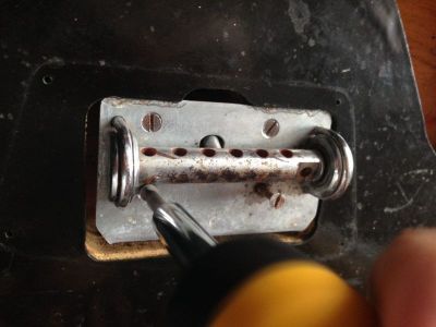

Снял крышку машинки вибрато и сам механизм. Он крепился на 4 саморезах и основательно заржавел, но принцип действия незамысловат и понятен.
Снял гриф. ни в месте его крепления, ни на пятке никакой маркировки нет, но видно, что умелец покрасил даже там. А потом пытался выровнять наждаком.
31.08.2017, 08:15
Ух ты! Такой версии тремоло я ещё не видел.
