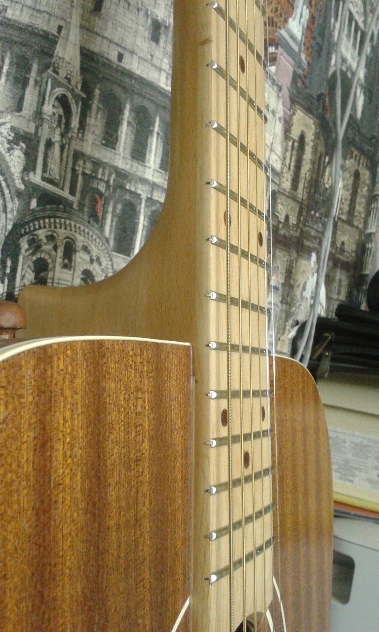

Я совсем недавно приобретал уже данный инструмент на авито за две тысячи рублей, осталось только вот такое фото
продавец скрыл много ее недостатков таких как вбитый с клеем клин в пятку грифа и некоторые более мелкие ньансы, струны были очень высоко может этим клином преждний владелец пытался как то решить проблему но он только усугубил положение данного инструмента, вобщем чтоб хоть как то сделать инструмент играбельным мы с другом он же гитарный мастер засели на вечер с пивом в его мастерской и сделали ( я был на розливе пива и в роли придержи да подай ) вобщем сделал он то что выше на фото, снижение струн на 12 ладу пришлось добиваться срубыванием струнодержателя на деки (благо у этих гитар они толстые) и он добился снижения на гитаре можно стало играть, но....... но меня это не устраивало высота все равно была и играть на баре на восьмом ладу и далее было уже тяжело, было принято решение продать ее и начать поиск другого старика Орфея,расставаться с гитарой было немного жаль и я сделал на нее наценку выставил ее на торги за 6500 рублей с целью чтоб быстро не ушла от меня, не прошло и недели пришол человек пенсионного возвраста поиграл я ему показал все что меня в ней не устраивает рассказал что струны на ней высоковато и ниже их не посадить ( так как гриф с клином в пятке был залит основательно клеем прошлым владельцем и отодрать его означало вырвать там все с мясом) мои доводы человека не убедили он положил не торгуясь деньги на стол забрал инструмент и ушел довольный как слон с ней сказав что это все ему не мешает играть ибо нечего там дальше пятого лада делать!

Сняв струны нас ждала первая удача болгары не приклеили гриф по всей поверхности и он без усилий отделился от корпуса, дека была прогнута внутрь анкерный стержень видно что вообще ни кто не крутил он был полностью ослаблен, в целом инструмент в очень хорошем сохране, перед Артемом стояла задача задать правильную форму барабану и вклеить геометрически правильно гриф таким образом чтоб он мог добится от нее правильного положения струн как по высоте так и по вертикали что в принципе у него успешно получилось, после просмотра фотографий расскажу что еще он делал с этой гитарой по моей прихоти,
а пока вот Вам старый добрый болгарский старик
В общем что было сделано - голова грифа была рассохшаяся и часть с надписью орфей вот вот бы отвалилась ( надпись оригинальная была совершенно четкая ) но распил дерева был разным одна заготовка с радиальным распилом вторая с тангенциальным что давало видимую полосу на месте стыковки деталей, меня это сильно напрягало и было принято решение зашлифовать эту полосу после склейки но зашлифовав ее мы теряли оригинальную надпись ORFEUS.
Зашлифовали все таки надпись копия но новодел
после шлифовки дерево дало нам некую тигровую структуру, далее была сделана новая удобная пуля на стержень анкера старая была ну прям очень топорной работы хоть и заводская, анкер полностью исправен и работает.
Далее было принято решение закатать новые удобные лады сделали переладовку и грифу добавили радиус не большой но это весьма отображается на удобстве игры, инкрустация сделана из дерева (слива) и как вы заметили на грифе появилось две новые точки под этими точками вкручены саморезы по дереву которые более надежно фиксируют крепление грифа к корпусу и анологичный саморез вкручен в пятку грифа к корпусу и закрыт буковым чепиком подогнанным даже по структуре дерева ( его практически не видно )
В барабане внутри проклеины все пружины и добавлены новые которые дали нам возможность вернуть прогиб барабана в его нормальное состояние
порожек на грифе так же как и в оригинале сделан из орг стекла
бридж на барабане остался без изменений рубить и точить его как на первом орфее нам его было не нужно так как высота струн была достигнута правильной посадкой грифа
а вот чепики для струн сделаны новые точь в точь с родных так как родные были не очень красивыми от времени а так же родную пластмассовую опору под струнами мы заменили на стальную Артем сделал ее вручную и добился точного ее положения , инструмент строит сейчас по мензуре, так же бридж (порожек барабана ) зафиксирован двумя саморезами по дереву и спрятаны они под кленовыми заглушками.
Вот пожалуй и все вмешательства наши на этом законченны, теперь я прекратил поиск Пловдива так как именно этот инструмент мне нравится он стал удобным он прекрасно звучит струны я на него поставил двенадцатые, возможно вы обвините меня сейчас в пионерии но я хотел такую гитару что б на ней играть сейчас у нее струны низко как на хорошо отстроенной электрогитаре и при этом ни одна струна не дает ни дребезга ни малейшего лишнего призвука вобщем я очень доволен инструментом и в целом мне она обошлась в 8000 рублей, дорого или нет это уже второй вопрос а для меня важно что я владею тем чем хотел и в состоянии таком в котором ты ее не хочешь продавать, наверное это и есть то что называется ЭТО МОЕ!!!

На звуке никак ничего не отразилось гитарой владею по сей день и она меня радует , скажу более она стала крепче и при игре можно ребром ладони бить по бриджу , отзывается как бас бочка , это очень круто!!!
