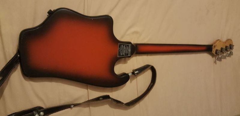

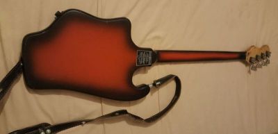

Совершенно случайно углядел на Авито данный инструмент. Даже по размытой единственной фотографии была видна абсолютная убитость, но меня это устраивало – просто планировал пополнить свой обменный фонд суповым набором. Однако, перед тем как положить сей экземпляр в багажник, по привычке взглянул на серийник. И дело приобрело совсем другой оборот…

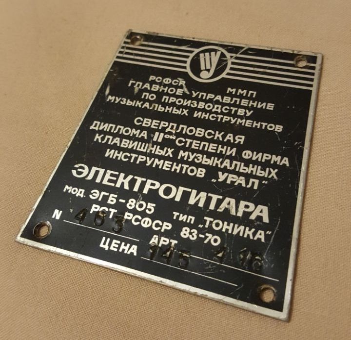

Итак ЭЛЕКТРОГИТАРА модель ЭГБ-805 тип «Тоника» артикул 416 № 463
Цена 145 р.
Гитара практически полностью комплектна, за исключением перлоида на голове и ручки потенциометра. Пикгард заклеен бумагой. Видимо для того чтобы искристый пластик не сильно бликовал, в лучах сотен софитов, в линзы телекамер со всего мира. На финале фестиваля в Сопоте.
Даже в наличии ремень с дюралевыми конусами - «шипами» (привет металисты!). Родной или нет – не знаю чесслово.

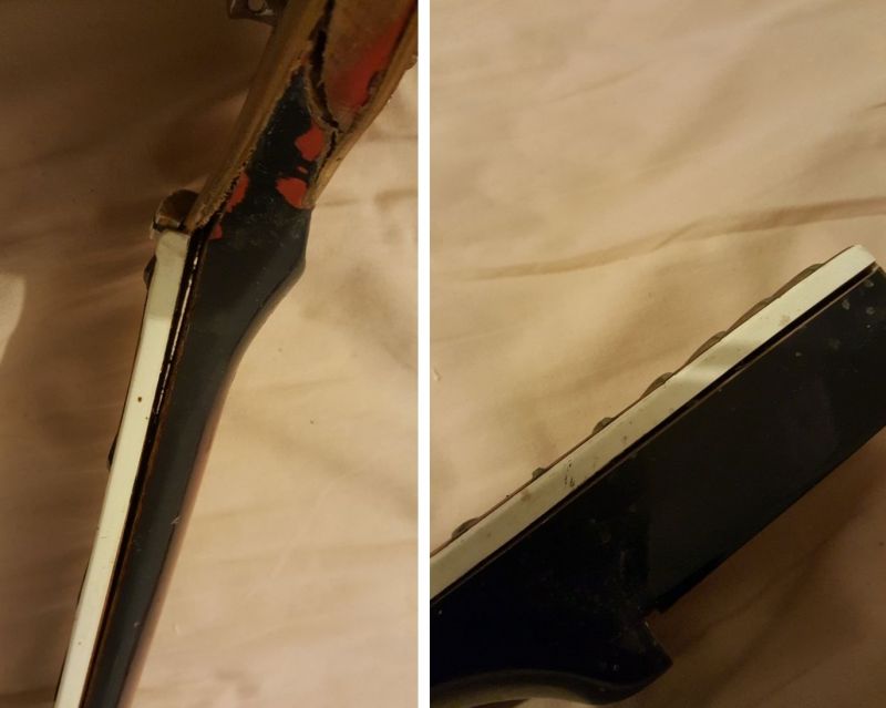

Угандошена (извиняюсь за свой французский, но другого слова просто не подобрать) гитара знатно. Верхняя фанерка отошла от деки и присобачена обратно с помощью незаменимых друзей любого доморощенного гитарного «мастера» советского периода – эпоксидки и шурупов

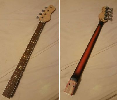

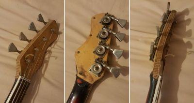

Голова «усилена» двумя фанерками, опять – эпоксидка и шурупы (справедливости ради стоит отметить некоторую эстетику – шурупы вкорячены только с тылу). Торцевая поверхность конструкции покрыта тончайшим шпоном ценных пород системы «клеёнка кухонная»

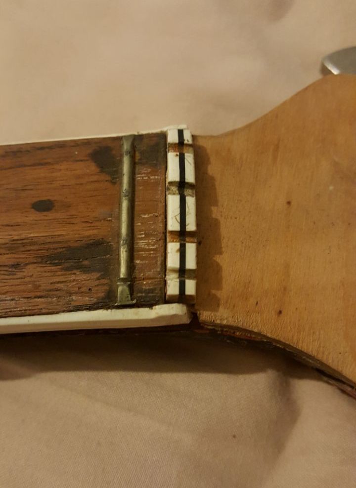

Накладка грифа отходит практически повсеместно.

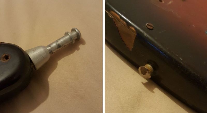

Антабки на месте – дюралевая антенна и грибочек.

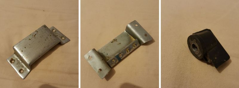

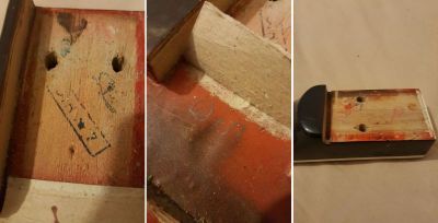

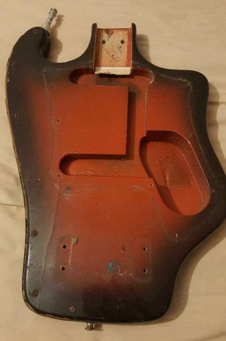

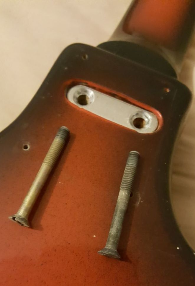

Итак – разбираем. Пластина крепления грифа дюралевая, крепление стандартное - два винта в якорь анкера.
Фрезеровка деки обычная. Следов проводка заземления не найдено. Ни дырочки, ни канавки.
Древнеуральские письмена (куда-ж без них) – казённое «ОТК №7», тёплое «Д(аша) + П(аша)» и просто «Р»
Нестандартная «тройка» и гвозде-зубо-ногтевая «фрезеровка» под неё.
Стандартный струнозацеп-крышка, поломанная ручка галетника с металлической основой и фиксирующим винтом.
Лады, несмотря на возраст, относительно свежие. Да и ЛКП и всё остальное свидетельствует о том, что покалечили гитару в молодом возрасте, и после «ремонтов» играли совсем немного. Да и бросили.
Вот и основной диагноз: «отвал башки»
Шикарный верхний направляющий порожек и нулевой лад.

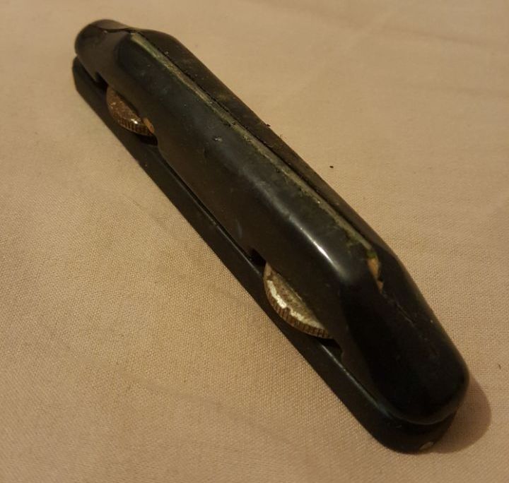

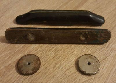

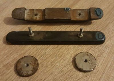

Бридж

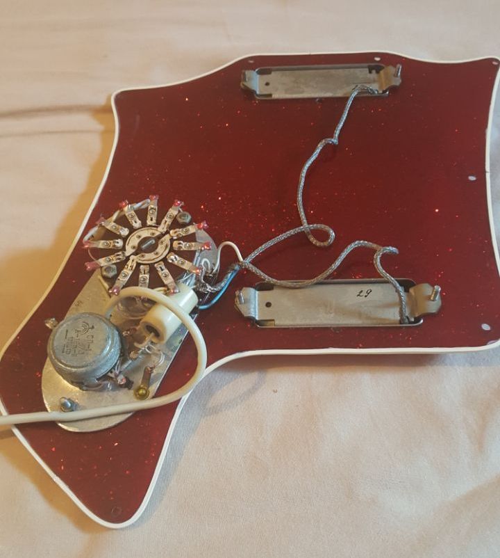

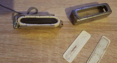

Пикгард красная искра, с белым кантом, звукосниматели стандартные – ранние свердловские басовые.

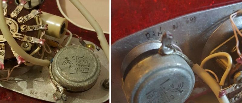

Схема заводская, следов вмешательств не зафиксировано.
Дата на потенциометре «08.73», на звукоснимателях даты нет, лишь цифра «29». Номер темброблока толком не разобрать - видно, что пятизначный №**699
Лого нанесено краской, без каких либо штамповок или гравировок.
Позднее дополню пост чертежами телескопа и бриджа.
Вот такой вот инструмент. И тут возникает извечный вопрос – ЧТО ДЕЛАТЬ? ИМХО гриф и дека убиты напрочь и восстановлению не подлежат. Лично я вижу несколько вариантов:
Первый и саамы простой – продать так как есть.
Второй и самый долгий – положить в дальний угол и вылавливать деревяхи от подобной Тоники
Третий и самый безумный и дорогой – заказать мастеровую деку и гриф из хорошего дерева, аутентичный покрас - превратить сиё в реально рабочий инструмент, но с историей.
Четвертый, криминальный – дербан))
Что думаете?

Лично я с грифом большой беды не вижу. Это клеится с усилением деревом.
Эпоксидку если оторвать, то дека частично отошла? Можно вычистить и применить нормальный столярный клей?
Накладку тоже снова приклеивать, нулевой лад ведь пилёный для первой струны? - на замену, зубофрезеровку заклеивать деревом, предварительно придав дыре какую-никакую предсказуемую форму...
По-моему, канта нету там, где ЭПС. Придётся добыть и приклеить. Плюс восстановление лакокрасочного. Работы весёлые, но не думаю, что неосуществимые.

А звучки купированные, как на 510Г.

Я не эстет, но, "два винта в якорь анкера" меня покоробило.
Анкер и якорь это какбэ...

Как раз сейчас в блоке "Реставрация и ремонт" второй темой клеят головку грифа баса. "Перелом головки грифа" называется.

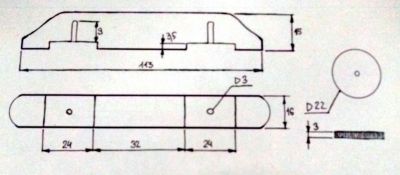

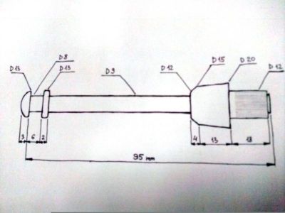

В продолжении обзора чертёж (если можно так назвать) телескопа.
krankel
30.09.2017, 07:35
ID пользователя #8346
Зарегистрирован: 14.05.2017, 02:46
Сообщений: 230
Бридж подробно + чертежи
[ Редактирование 30.09.2017, 08:26 ]
30.09.2017, 07:43
Сообщений: 3101
Расстояние между шпильками
krankel
30.09.2017, 08:29
Сообщений: 230
stradivari72 Цитата ...
Поправил))

Гостьвроде ничего криминального по дереву нет, работы на день в столярке, оторвать фанеру, зачистить, на ПВА под прес, потом перекрасить. С грифом тоже самое. Найти мастера с хорошей маляркой и будет конфетка.

Деку вынгуло, и фанера сместилась. Буду снимать верхнюю фанеру и деку в струбцины
