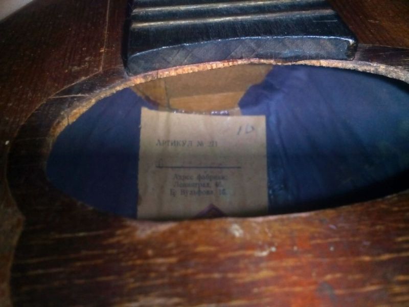

Это оказалась всё та же луначарка, сделанная 24 декабря 1963 года (в первой этикет наглухо отсутствовал на момент покупки, но она более поздняя - колки силуминовые).
Вобщем-то, её башка и красуется в начале статьи. Теперь покажу всё остальное.
Пионеринг детектед)
Забавный рисунок аэрографией на нижней деке:
Этикет:
