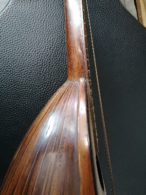

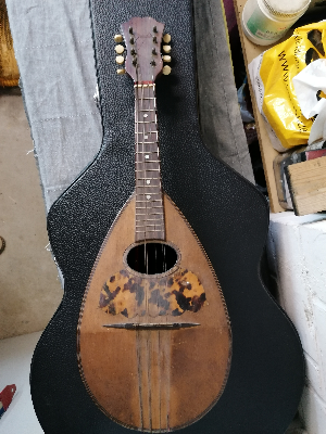

Здравия всем.Для одного из моих многочисленных и бестолковых проектов понадобилась живая мандолайка.Благо была рядом .Купил.Продаван божился что она из года 1920-го.Всё бы хорошо,но вот струны на 1 см. от грифа.Понимаю.Геометрия нарушена.Гриф то безанкерный.При тщательном осмотре обнаружено следующее :весь корпус завязан на грифе и переклеить последний не можно.Куча вопросов к знатокам.Как отстроить инструмент?Потому как у меня прынцыпы:гитара должна играть,ружье стрелять тяпки -тяпкать а тапки тапкать.Или это декорация инструмента?И вот ещё, электромандолина это по звуку что?Подозреваю что больше на электрогитару похоже.

Потому как у меня прынцыпы:гитара должна играть,ружье стрелять...
"ПрЫнцЫпы" - понятны, а вариантов (по моему скромному мнению) два...
- вскрывать деку, смотреть проблему в близи и уже потом решать что делать
- заменить бридж на меньший по высоте и... попробовать таким образом привести инструмент в играбельное состояние.
P.S. Второй вариант - временный и рано или поздно Вы всё равно придёте к первому...

Бридж можно забыть. Он и так "лежит". Верхняя дека заделана углом. Визуально всё в норме. Т.е. так и должно быть. Переклеивать некуда.

Один я вижу, что дека вздутая? Да, она имеет перелом ниже бриджа, но купола быть не должно. Видимо пружинам каюк.
08.03.2020, 13:34
Сообщений: 9650
Вздутая и "купол" явный. Я по этому и написал о вскрытии.

Не хочется учиться на собственной тупости. Поэтому, прошу совета. Как правильно вскрыть?
08.03.2020, 13:47
Сообщений: 1463
wolf Цитата ...
Бинго! Мне тоже так кажется. Пружины сломаны, или вовсе отсутствуют.

Пружины целые. Никаких трещин внутри нет.
08.03.2020, 14:25
Сообщений: 9650
Вскрытие покажет...
