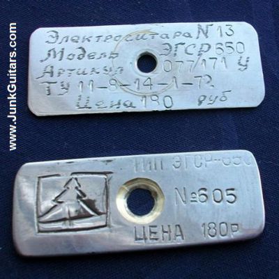

Попробуем разобраться с табличками.
Вот эта табличка с CheesyGuitars - просто непропечатка?
Вот таблички моих двух гитар, обсуждающихся в этой теме:
А вот ещё одна с еВау, ИМХО более поздняя (на ней ТУ 1977 г. вместо 1972 г.):
Это все таблички Эльт, что лично мне известны. Если у кого есть Эльта с табличкой, или фото оной, прошу выложить здесь для систематизации.
Из этой выборки, какие можно сделать выводы?
[ Редактирование 22.09.2010, 21:09 ]

Я думаю, что просто сначала, когда только запустили производство гитар, то некплейты ваял местный гравёр. Потом, когда пошёл поток - сделали штамп. А под занавес опустились до жестяных табличек.
...и всё-таки думается, что на основном заводе в Ельце гитары не делали. Незачем это было. В Хохляндии на филиал спустили из Министерства разнарядку, что надо товары народного потребления помимо экранов для радаров выпускать - ну и наладили, с грехом попалам, как умели, изготовление электрогитар.

23.09.2010, 06:04
Сообщений: 2781
Big Beat Цитата ...
У меня есть скан паспорта гитары №287 (171-у, 1973 г.). ВТОРОГО НЕ ВИДЕЛ! Где он?
Если у тебя тот, что с ибея то второй значит тут у Шлепакова [link]
Big Beat Цитата ...
Да, я думаю, что именно этот некплейт непропечатан, на ибее была еще одна Эльта с некплейтом ЭГСР-65 тоже факт)
Big Beat Цитата ...
Точно? А не может быть, что изначально изобрели "Электрогитару Соло" (ЭГС-65) с двумя датчиками, а затем усовершенствовали "Электрогитару Соло-Ритм" (ЭГСР-650) с третим датчиком? Тоже теория. Или количество датчиков на артикле никак не отражается?
Я тоже думал об этом, но на некплейте тоё же Эльты с CheesyGuitars можно рассмотреть что там долно быть 650 край 0 всё-таки немного продавлен. Можно говорить о модели ЭГС-650, но если бы это была действительно отдельная модель то и стоила бы она думаю дешевле 180р. как минимум на 9 рублей)
Big Beat Цитата ...
Т.е. вначале, с 1972, выпускали Эльты "нормальной" формы на филиале в Свердловске под артиклем 171-У, а с 1977 пошли Эльты с гипертрофированым верхним рогом на основном заводе в Ельце под артиклем 167-У ? Почему же тогда номер артикля порядковый ниже на более новой версии модели? Или это просто мы знаем один поздний экземпляр (см. фото таблички с ТУ 1977 г. ниже)?
Я думаю он потмоу как раз Артикуль и ниже, что разработали гитарку изначально именно в Ельце.
Эльта АРТ.077/171-У с cheesyguitars.com имеет отметку 6/XII/78 когда в это же время есть уже АРТ.077/167-У которые имеют ТУ-77 т.е. в этот момент времени это уже парралельные модели. Запускать парралельно туже гитару с новым ТУ но со старым Артикулем на одной и той же фабрике?
Big Beat Цитата ...
вот еще один такой из темы [link]
Big Beat Цитата ...
Впринципе я согласен с тем что все эльты Свердловские потому как ниодного реального доказательства в пользу того что гитары делали там нет, а и некплейты и паспорт говорят об УССР, А Елец - это не Украина.
23.09.2010, 07:28
Сообщений: 2147
Итак...
- никаких доказательств о выпуске гитар в г. Елец пока нету, только свердловский филиал
- самая ранняя известная нам Эльта датирована 1972 г. (моя), самая поздняя - 1982 (Я-Ха)
