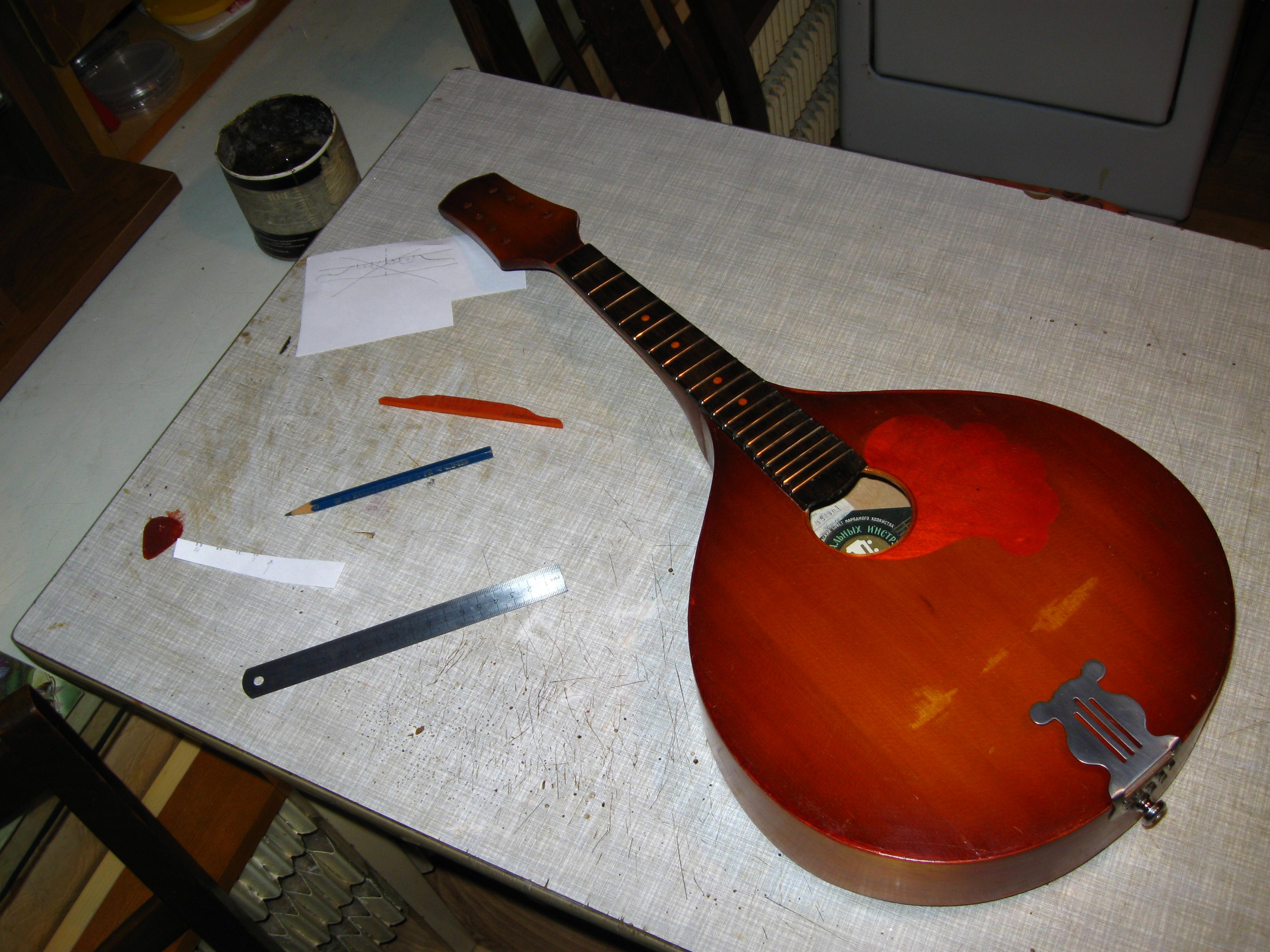

Берём инструмент, чем уколхоженнее - тем лучше. Я нашла отличную луначарскую мандолину, густо перемазанную моментом и хранившуюся в большой влажности. И хрен бы с ним, если бы моментом было намазано только по лаку - нет же, надо было кому-то "клеить" им, затыкая в щели.

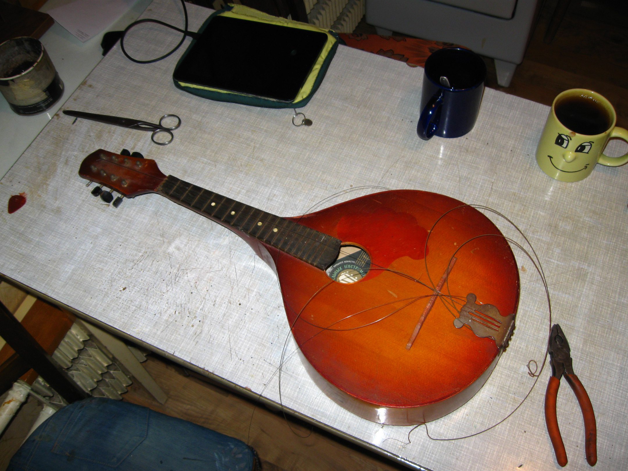

Вот поцыент на операционном столе:

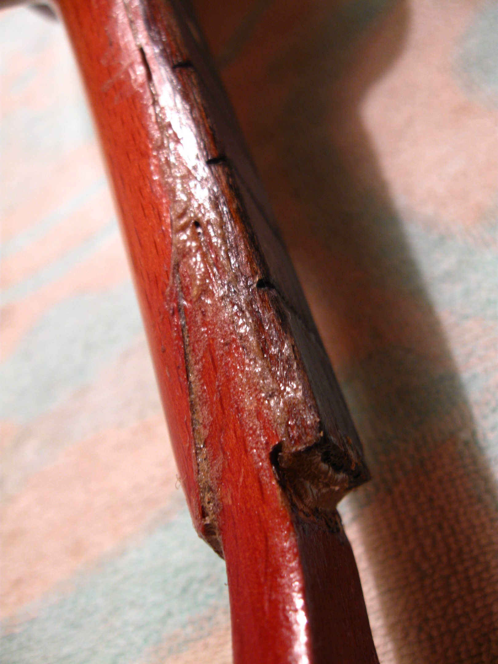

Образцово-показательная приклейка башки, просто конфета ящетаю:
Обычно бридж теряется, что ж он тут-то на месте внезапно? Да, тоже моментом!
И мимо мензуры примерно на 3 см. Ладно на 3 мм промазать - и то слышно, но так... Матом теперь тут нельзя, так что молчу.

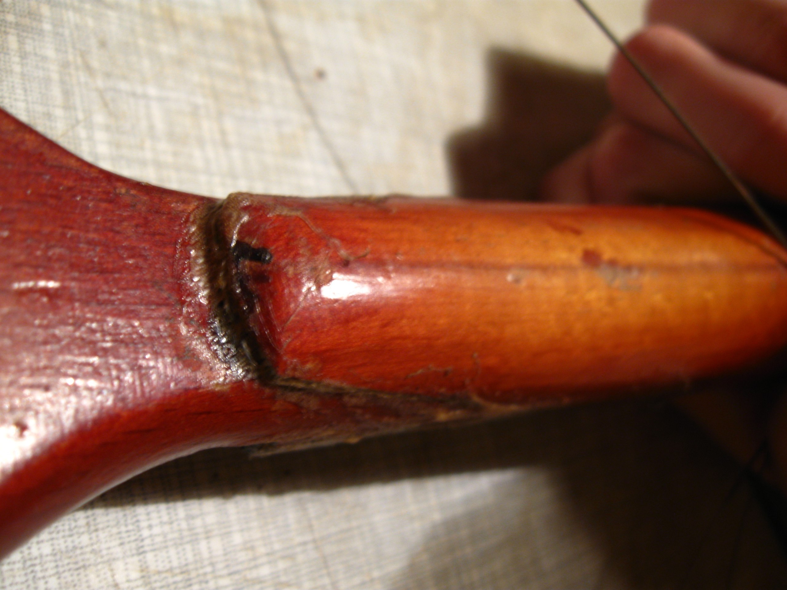

Продолжаем. Наши руки не для скуки, зацеп в изначальном ржавом состоянии сфоткать не успела, вот он тут уже отполирован:
И тут всё каааак понеслось! Оно само, я тут не при чём, честно.

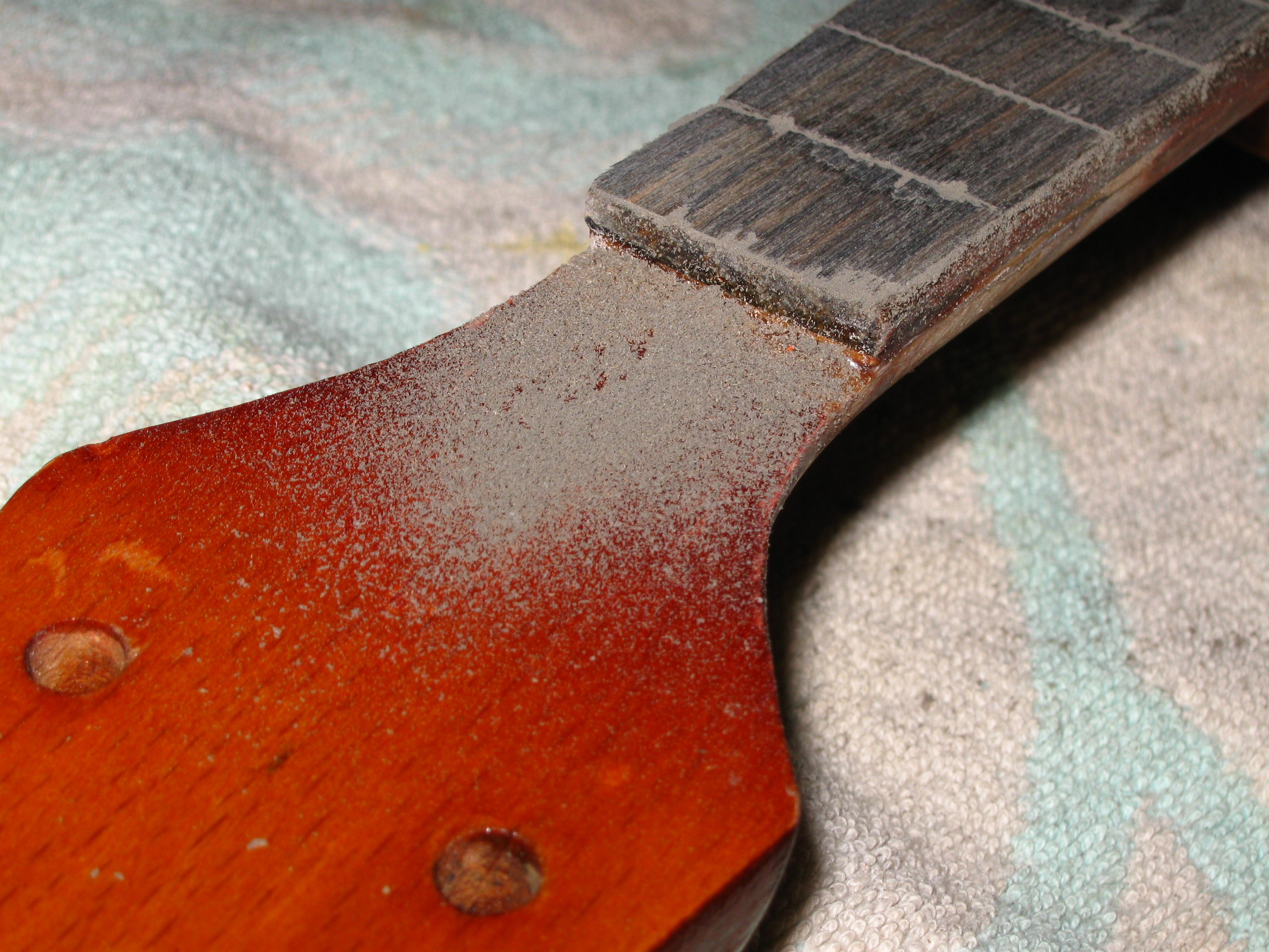

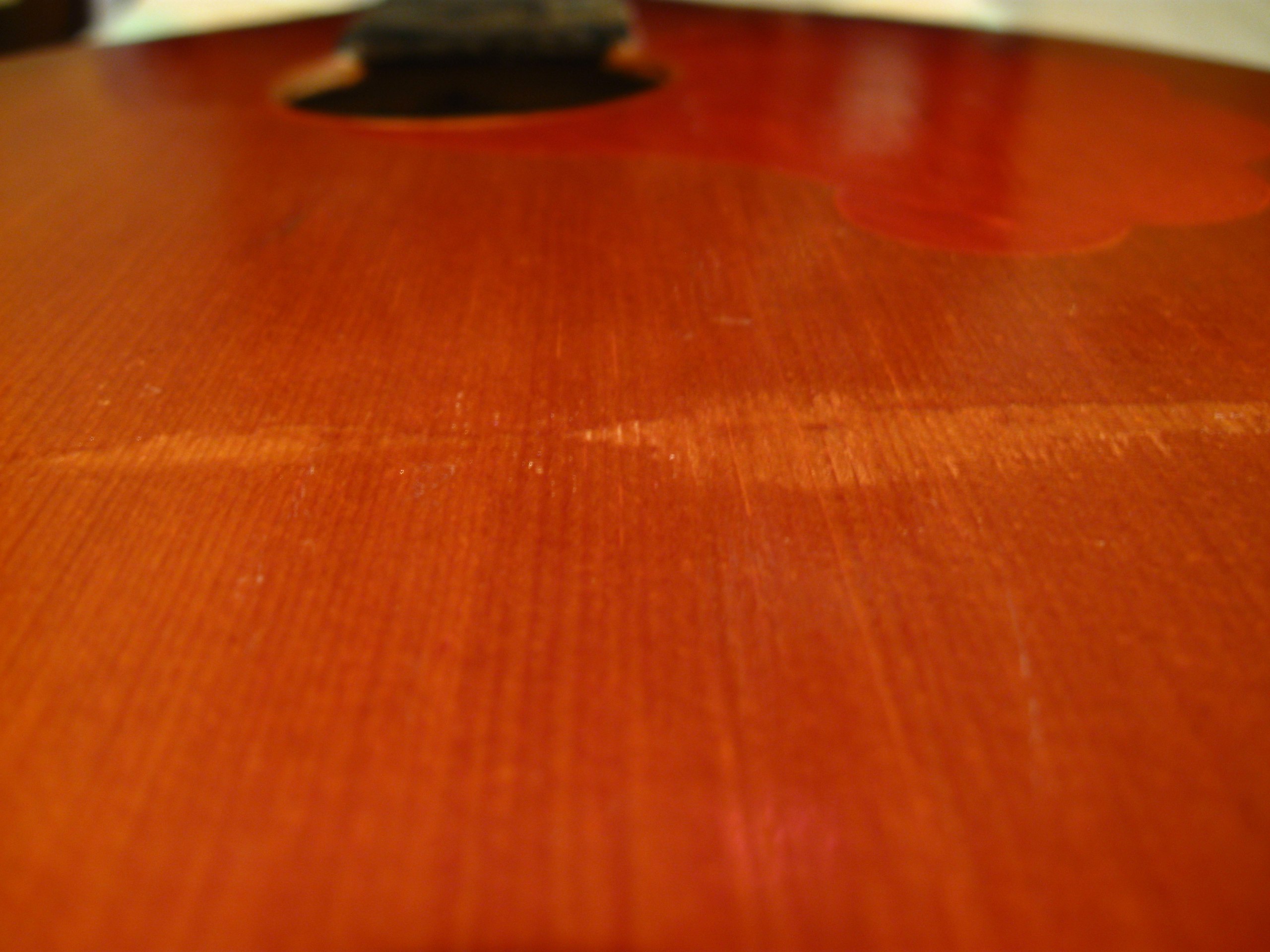

Сняла бридж, подлакировала, растушевала, полирнула.

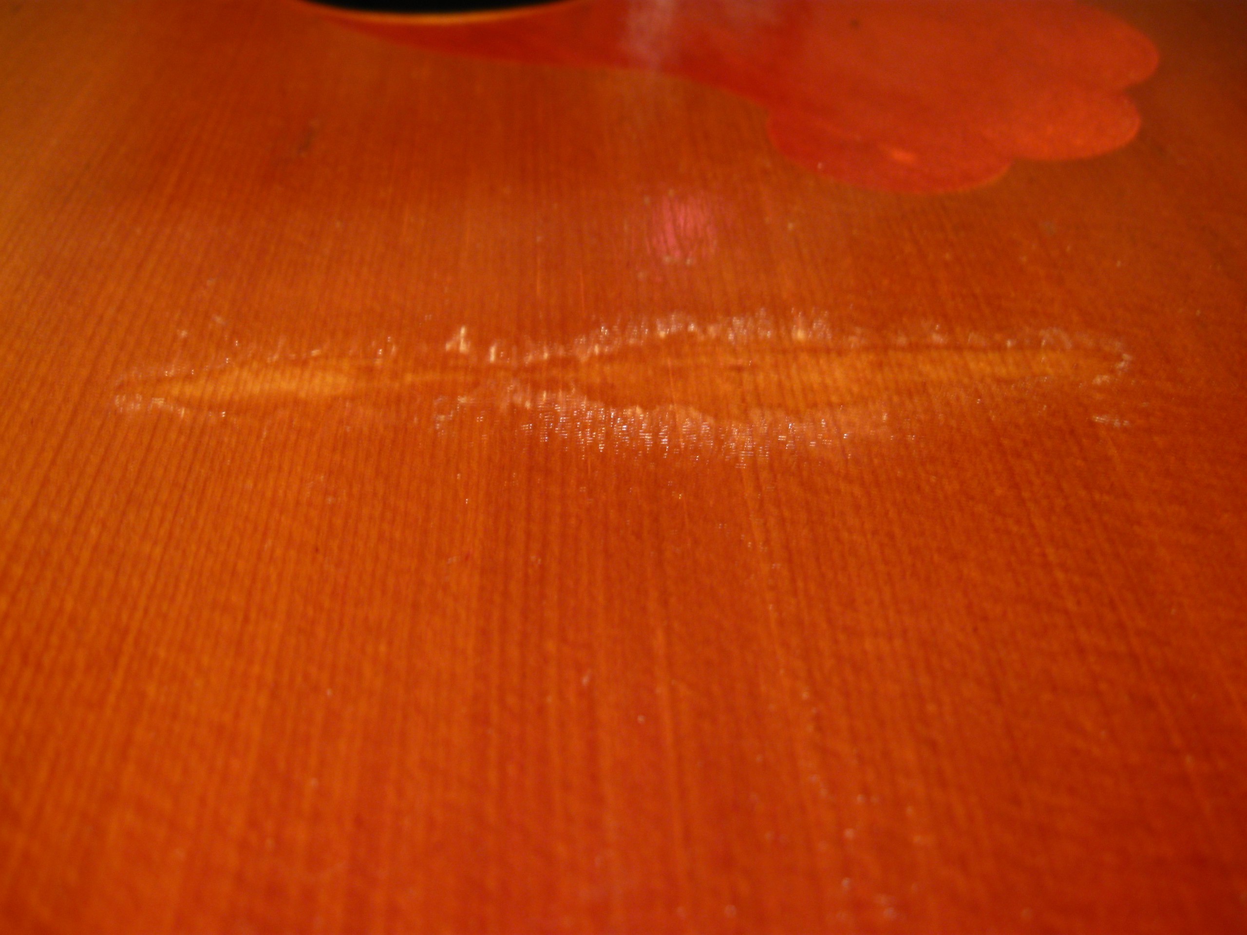

Было:
Стало чуть лучше:
Разумеется, без перелакировки нечего ловить и эту хренотень будет видно.

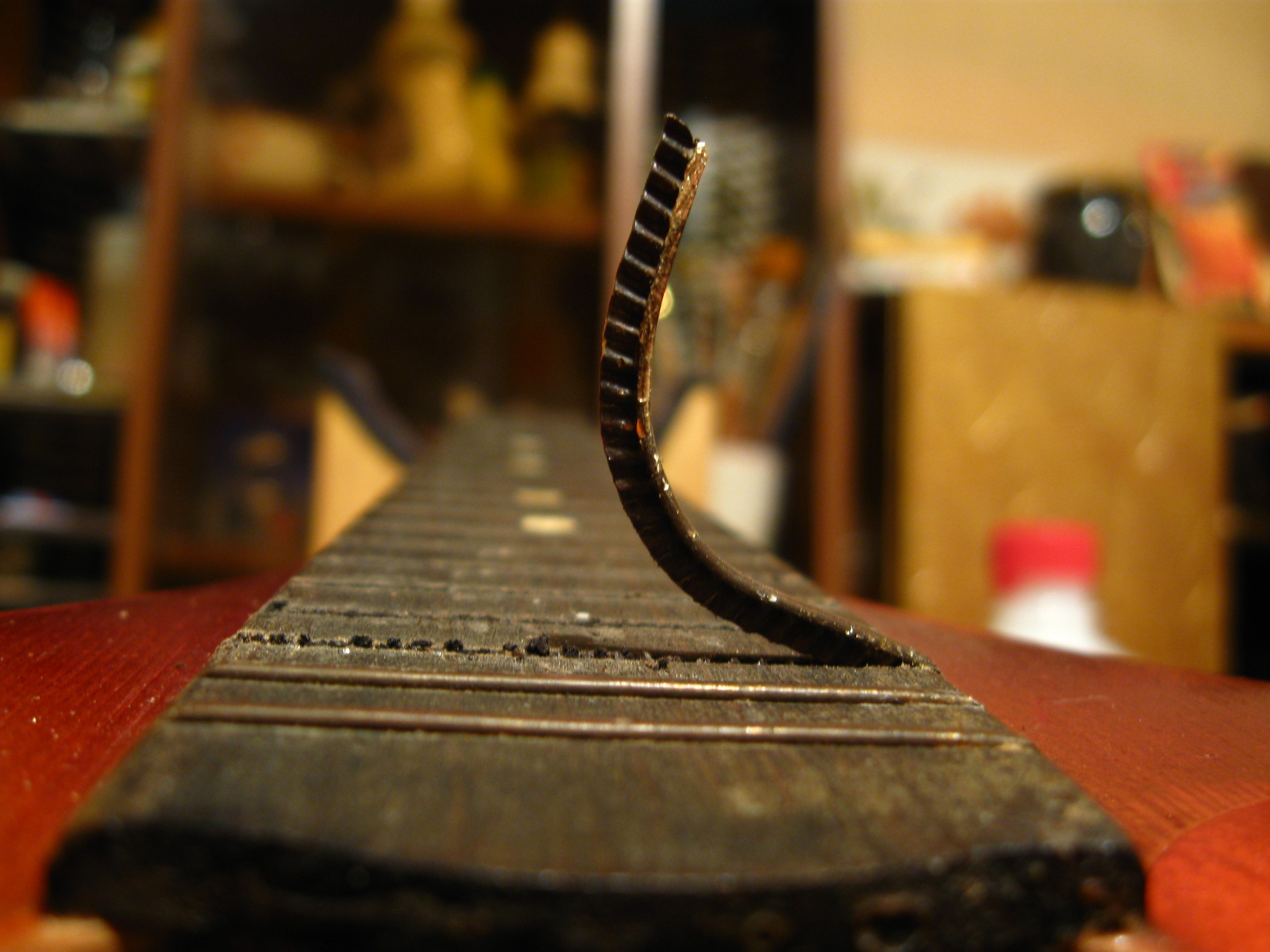

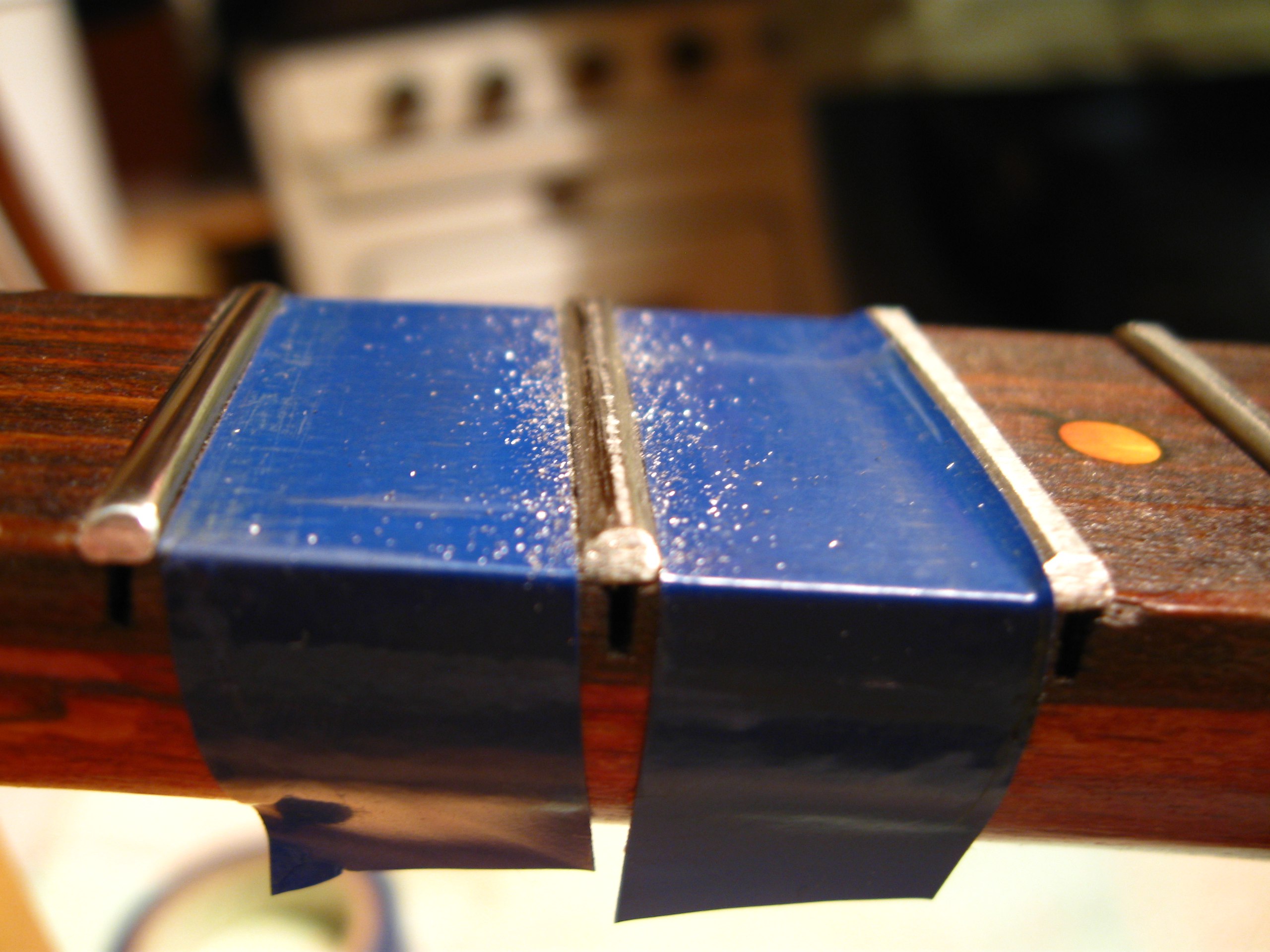

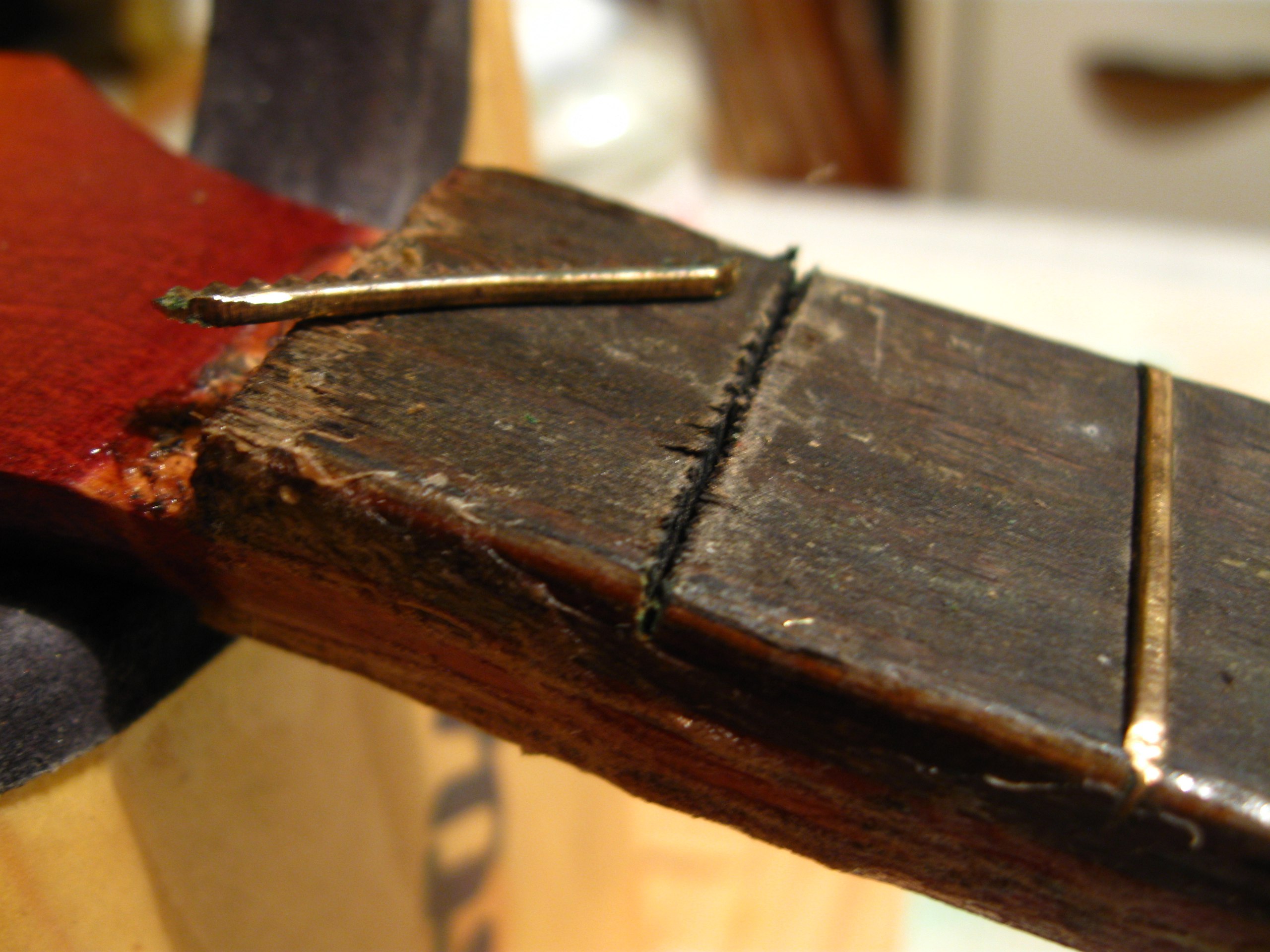

Выдираю лады:
Эээээх, хорошо пошёл!

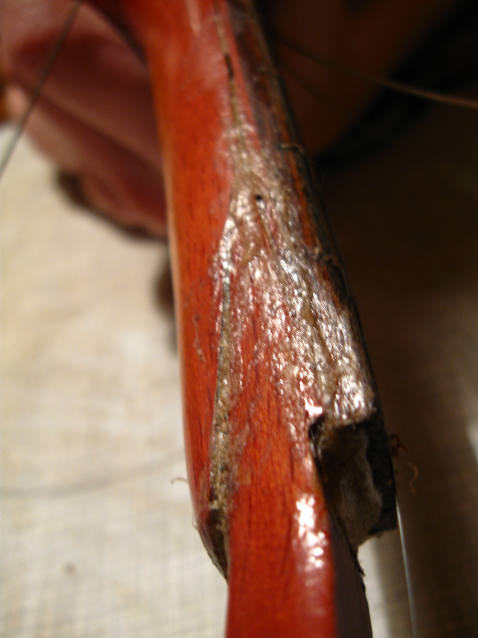

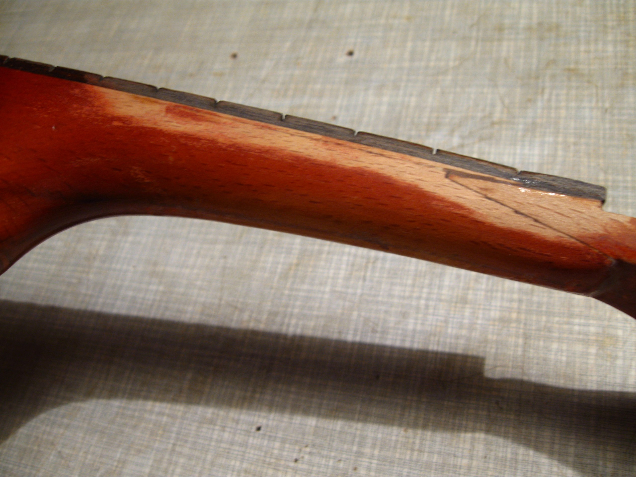

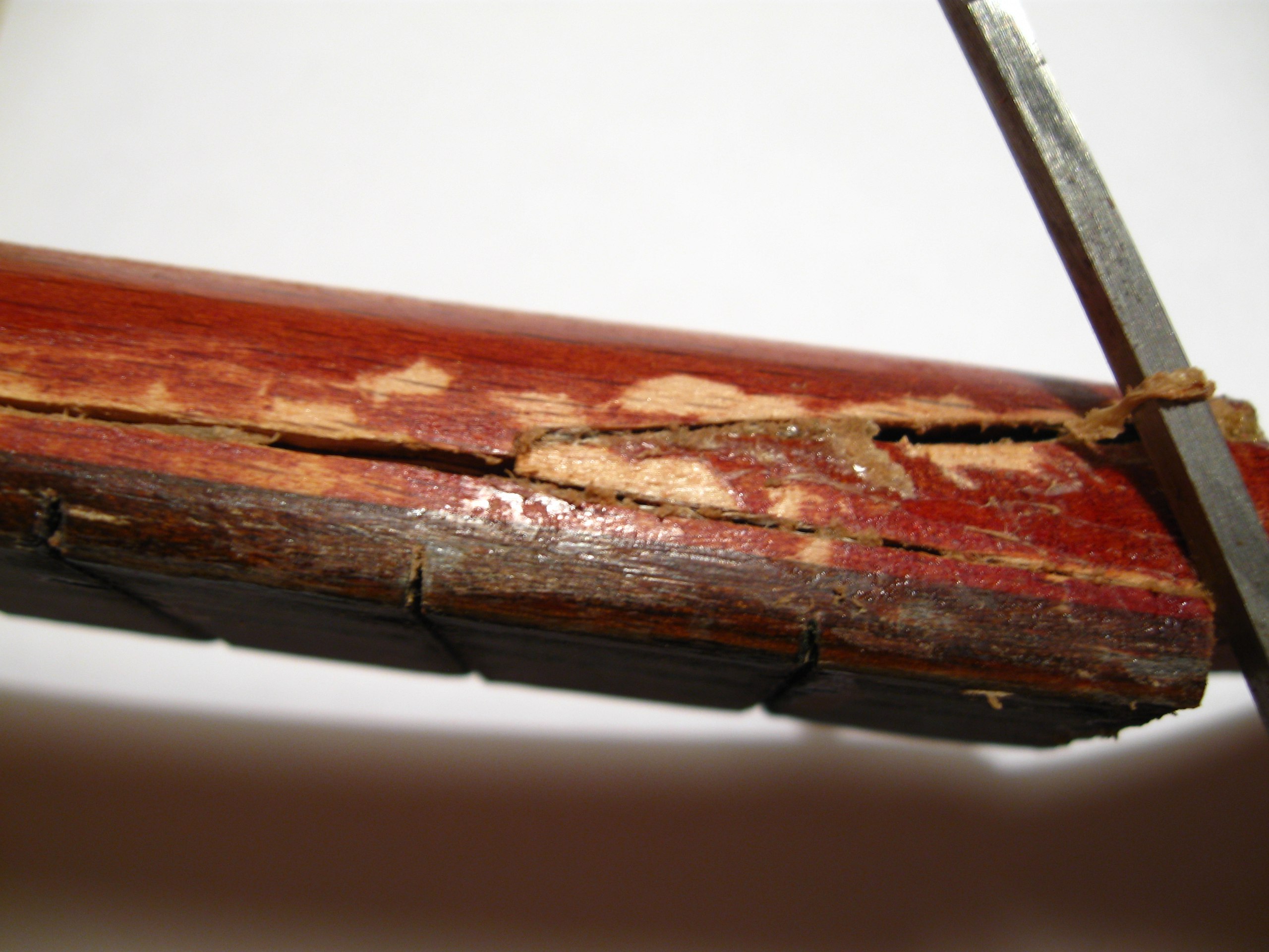

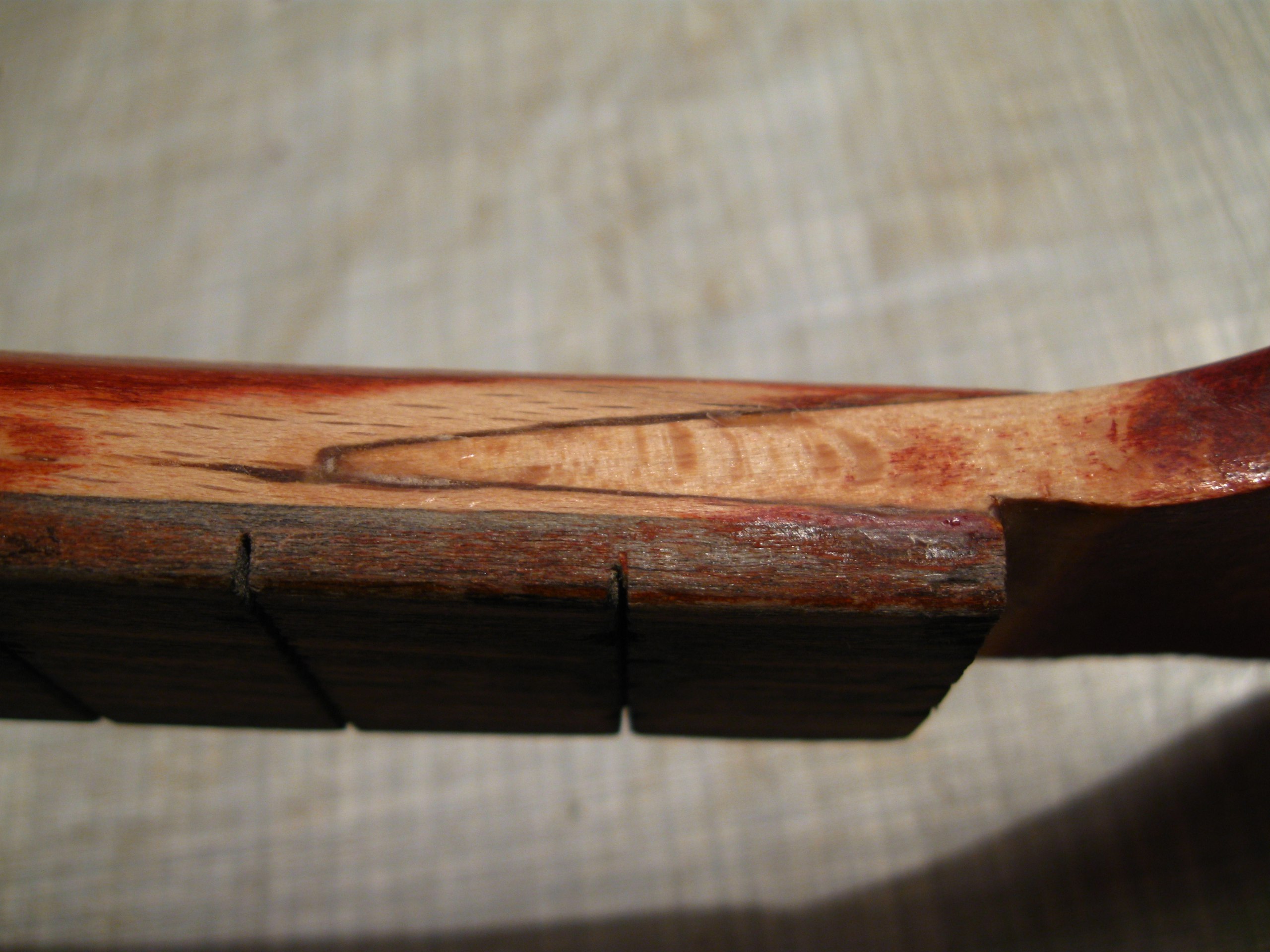

Расковыриваю дрянь на шее:
Ещё немного, поднажмём что ли:

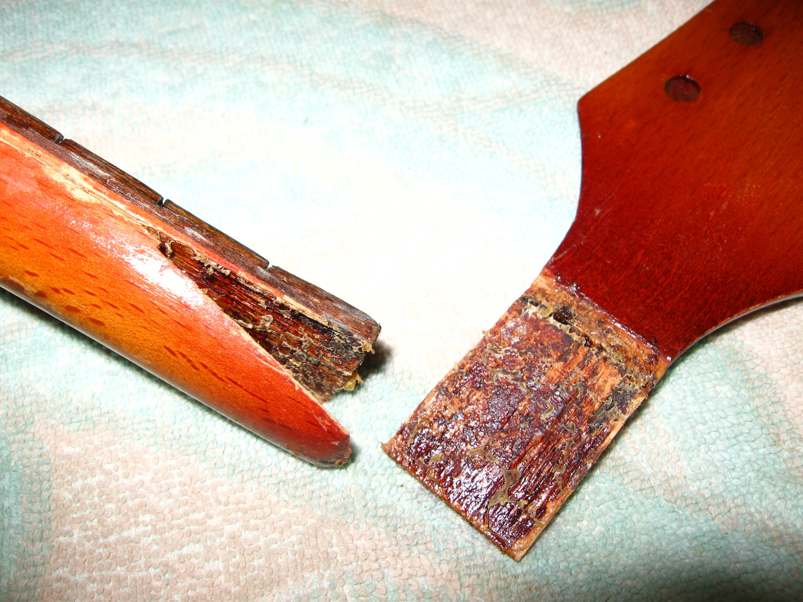

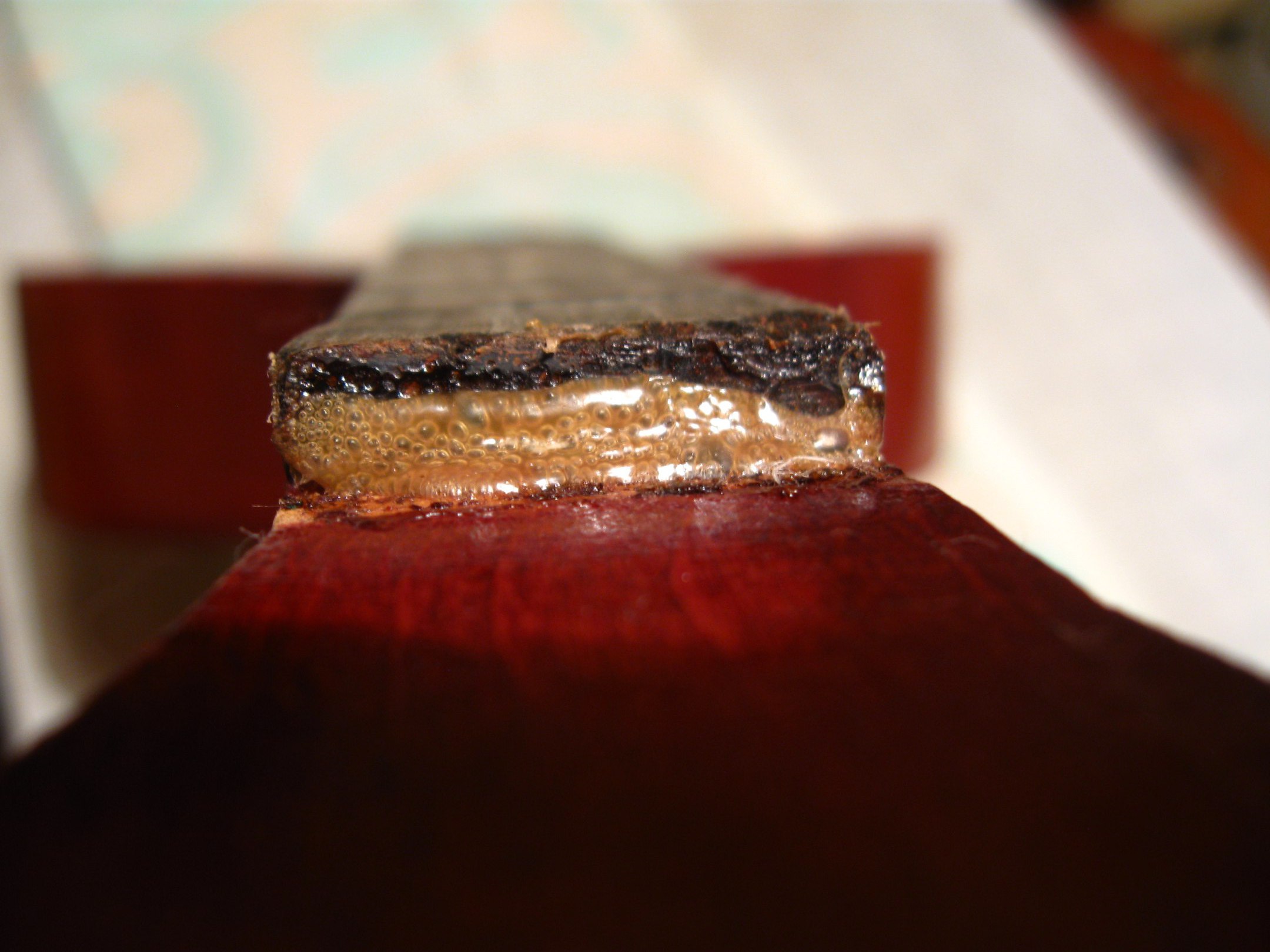

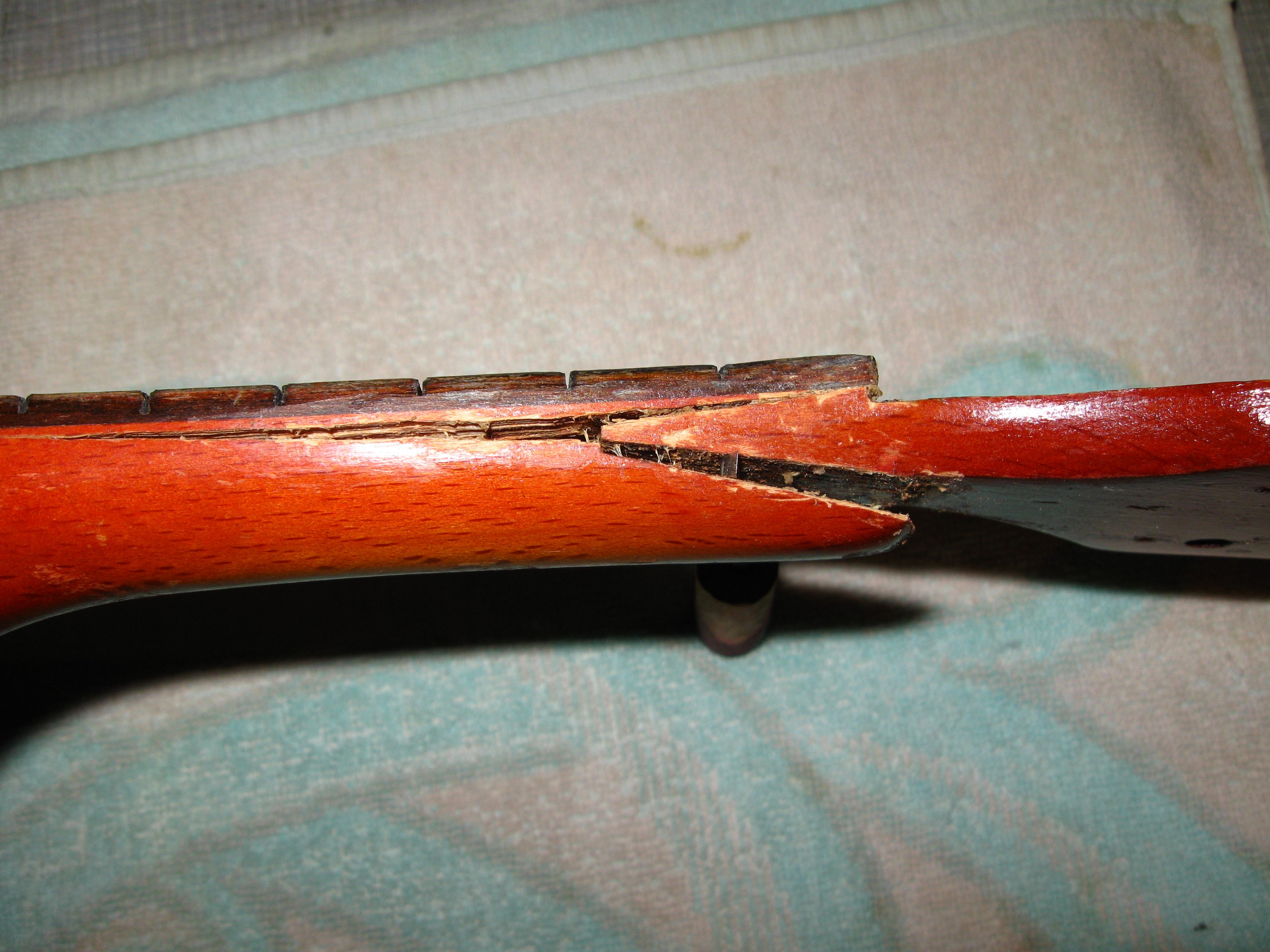

И после снятия башки нам открывается оттакой красотец:
Отклеена башка, плюс дальше в сторону корпуса пошла трещина. Но у МАСТЕРА не хватило умишка разжать её и налить момента, это хорошо. Сразу заклеиваю эту трещину, чтобы потом удобнее было возиться со всем остальным. Тайт, т.к. трещина чистая и отлично смыкается.

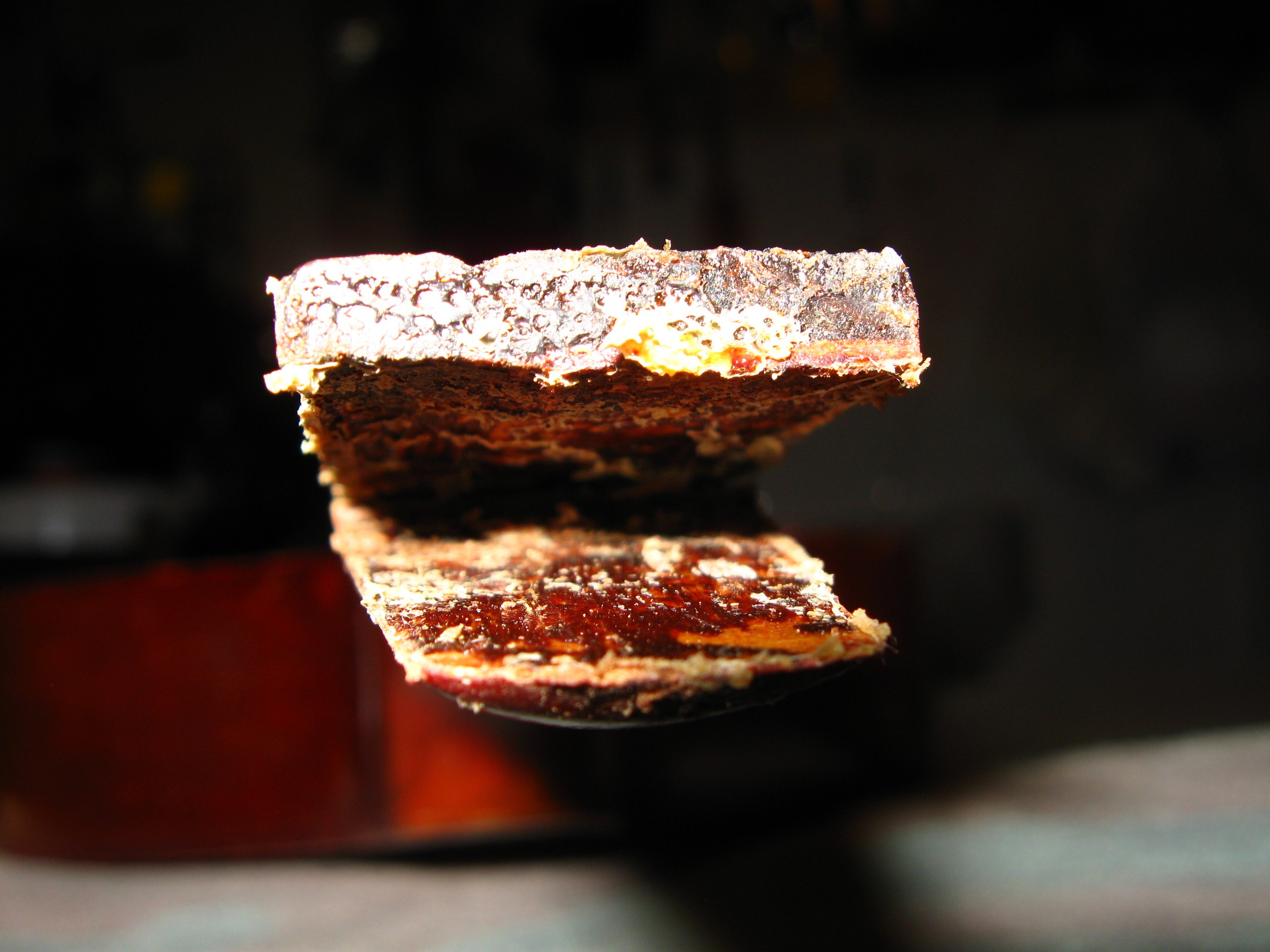

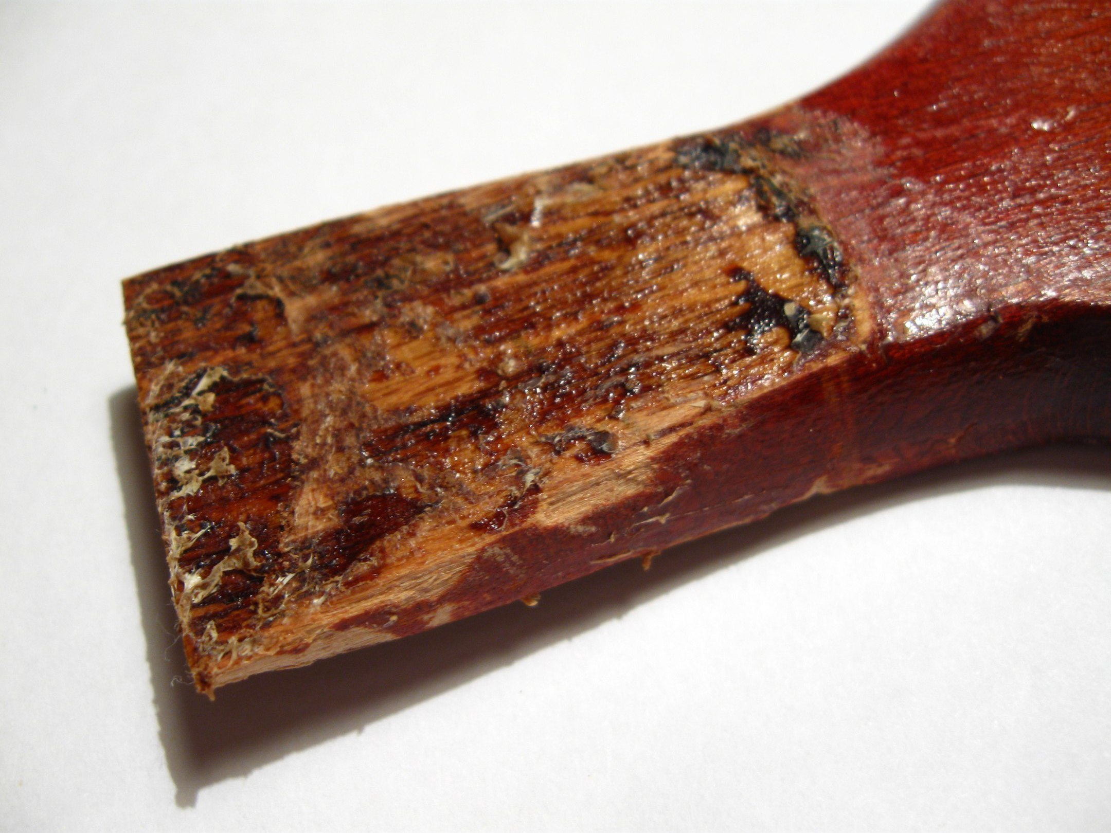

Отчистила от некультурных наслоений походу 3х клеёв:
Тут уже и потери из-за жуткого количества клеёв, и несовпады из-за влажности - короче, только эпокса спасёт этот мир. На неё родимую и клею. И пусть хоть кто-нибудь скажет, что можно было тайтом - вы не видели этот адок, молчите.

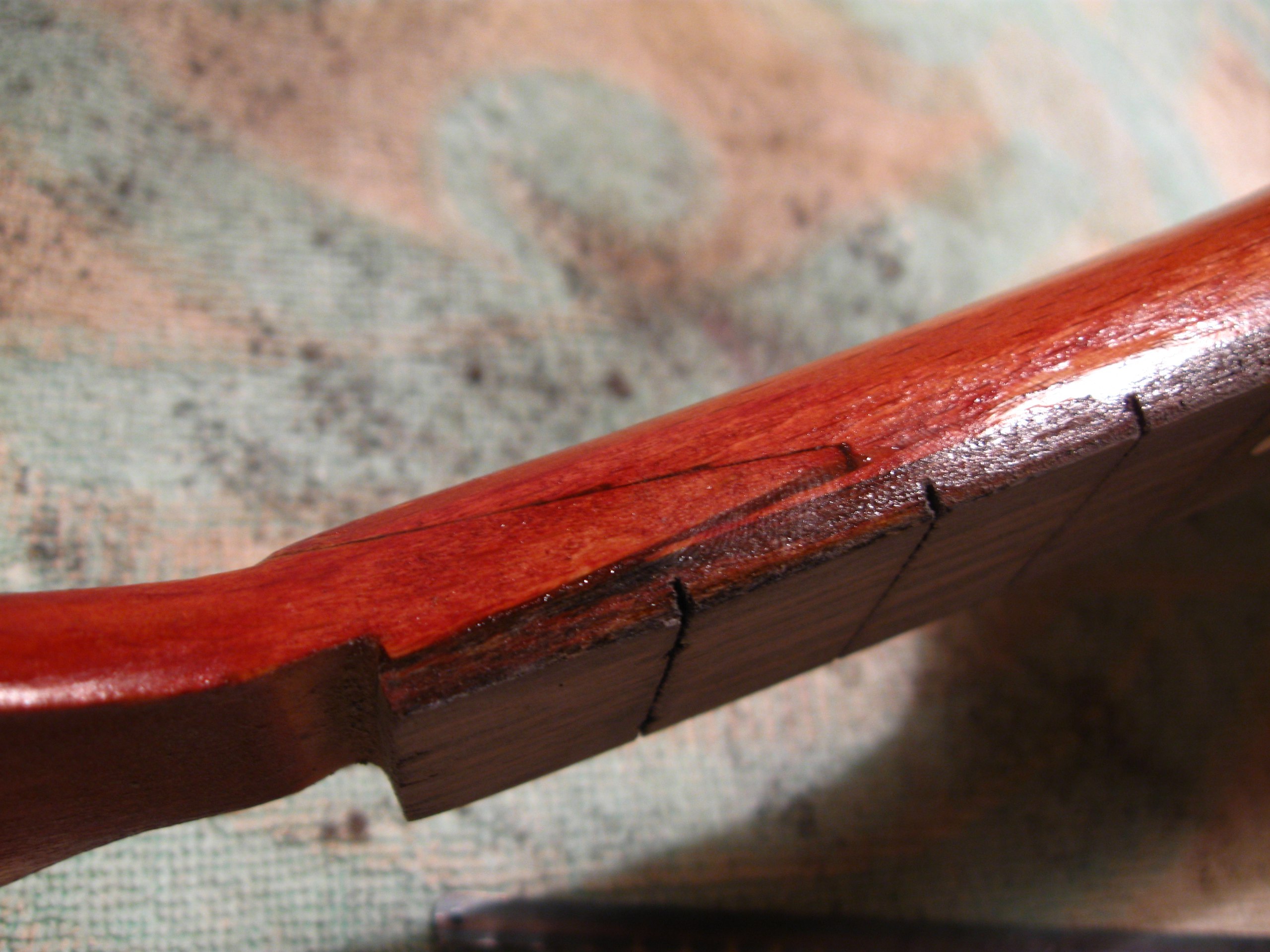

Поначалу думала спозиционировать башку 2 гвоздями, даже отверстия просверлила в пазе под 1й лад. Но как оказалось, они только мешали. Клеила так, причём ещё и башку на глаз выставляла.
А вот и тот самый притир, который на гитару коротковат:
В пазе видны отверстия под предполагавшиеся гвозди, поставлю лады - не будет видно совсем.

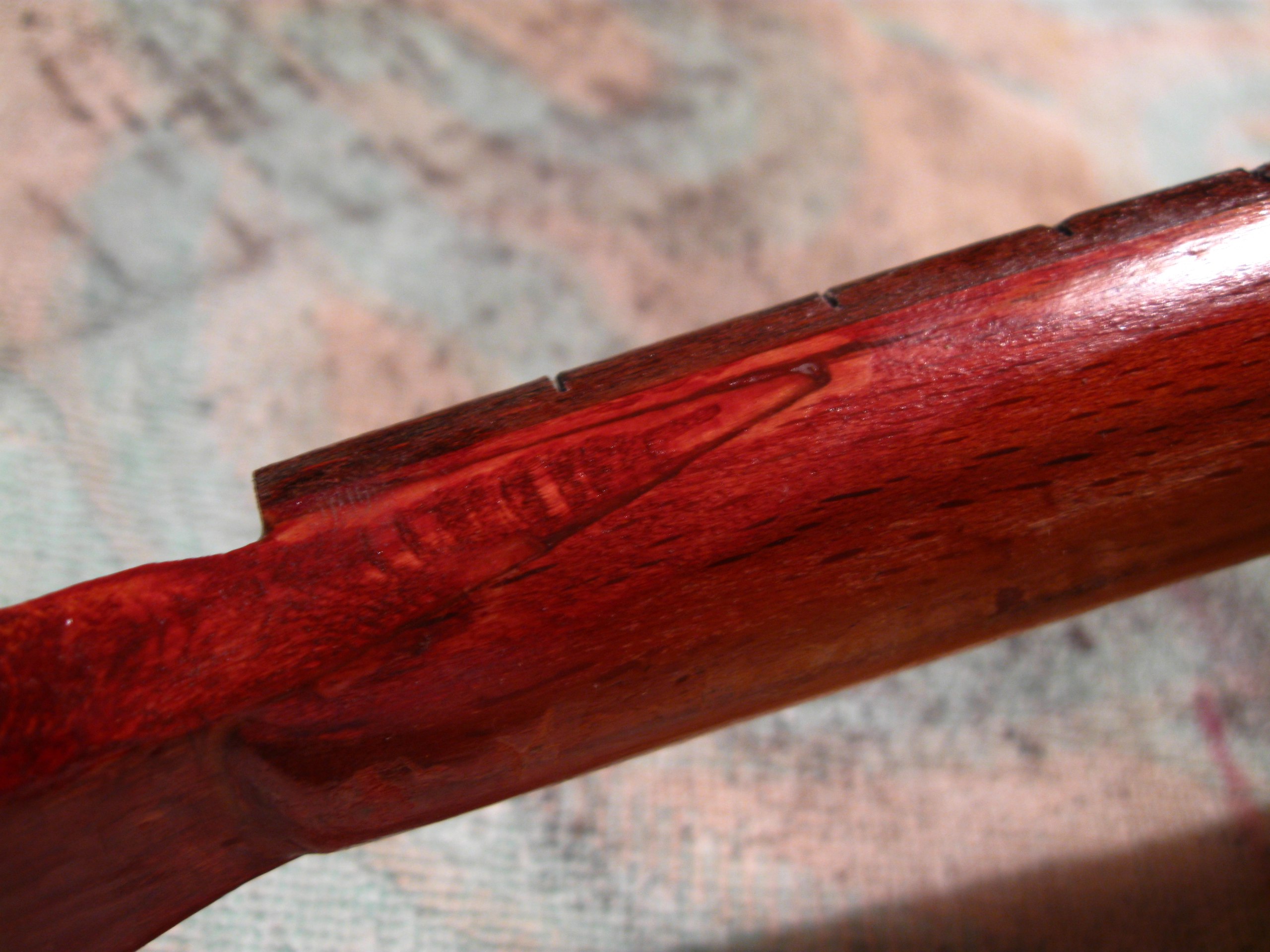

Башка-то приклеена, но какой ужас вокруг:
Теперь понятно, почему только ЭДП?
Вспомнила, что училась на художника. Подтонировала акварелью, подлакировала нитрухой, растушевала её с аутентичной нитрухой с помощью ацетона, полирнула:

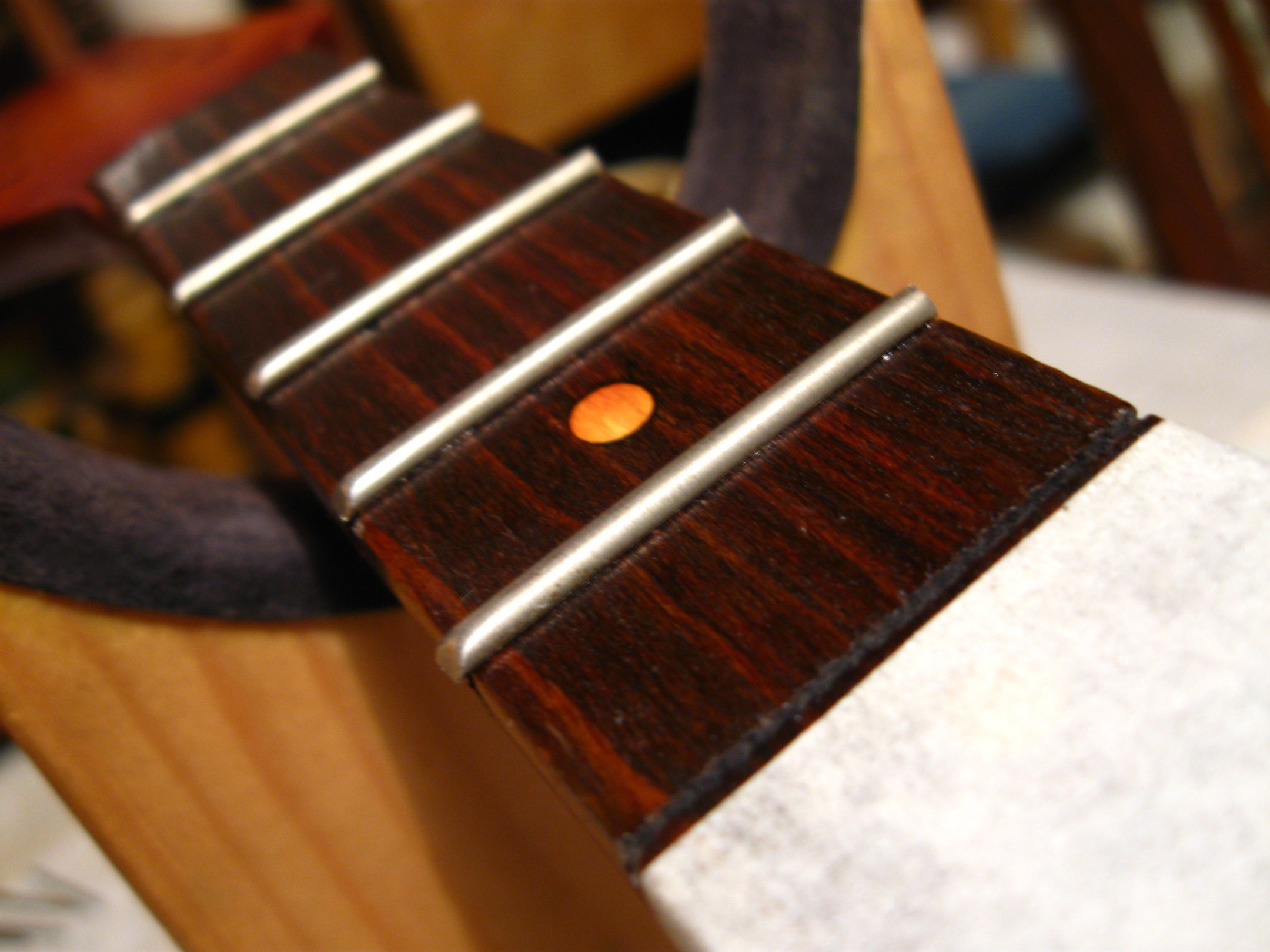

Пора углублять пазы и ставить лады что ли.

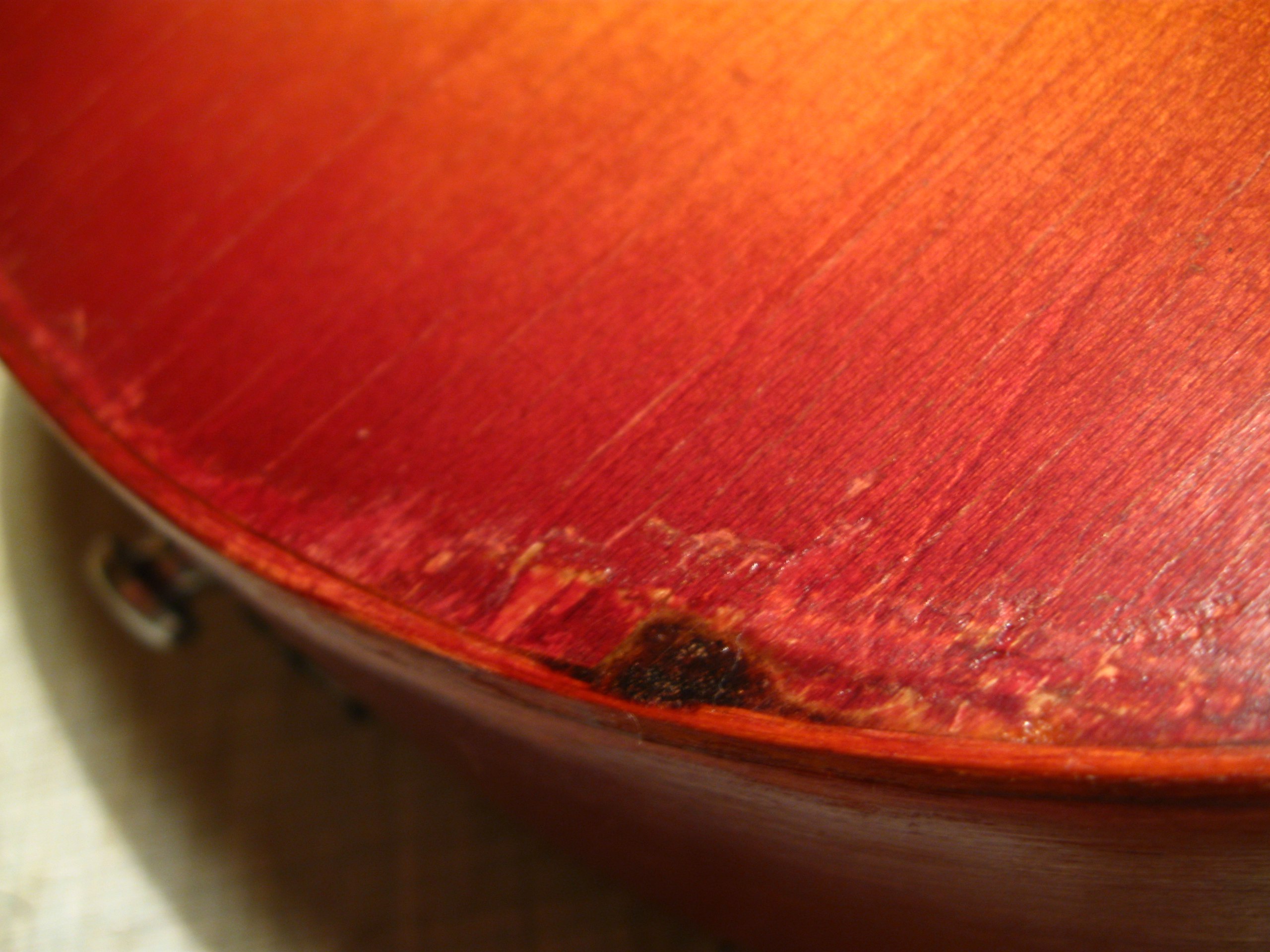

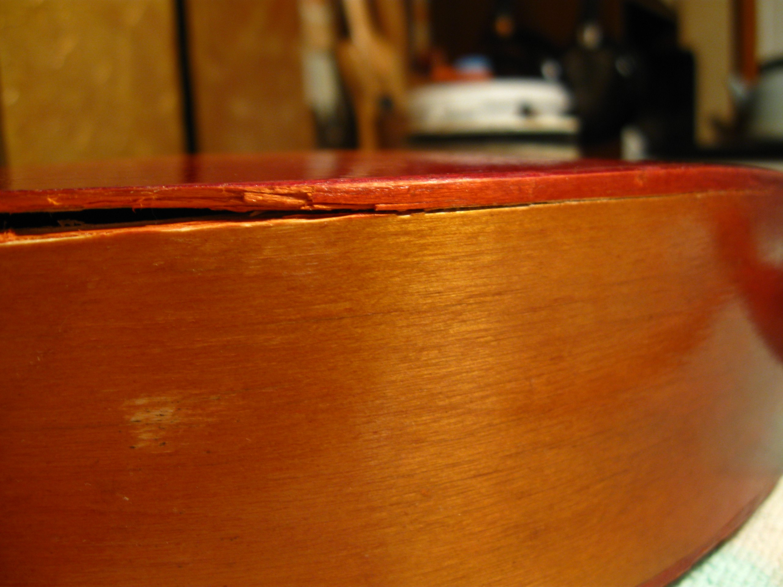

Нижняя дека практически наполовину отошла от обечаек, судя по всему вследствие удара. И разумеется, классика жанра "идиот-хоррор" - момент и снаружи, и внутри. Давайте я не буду рассказывать, как перебирала этот двигатель через выхлопнуху.
Да, оно ещё и покороблено. Все радости оптом.
Ставлю 4 струбцины, проливаю под средними супером, выжидаю час, переставляю по одной, повторяю процедуру до полного удовлетворения.

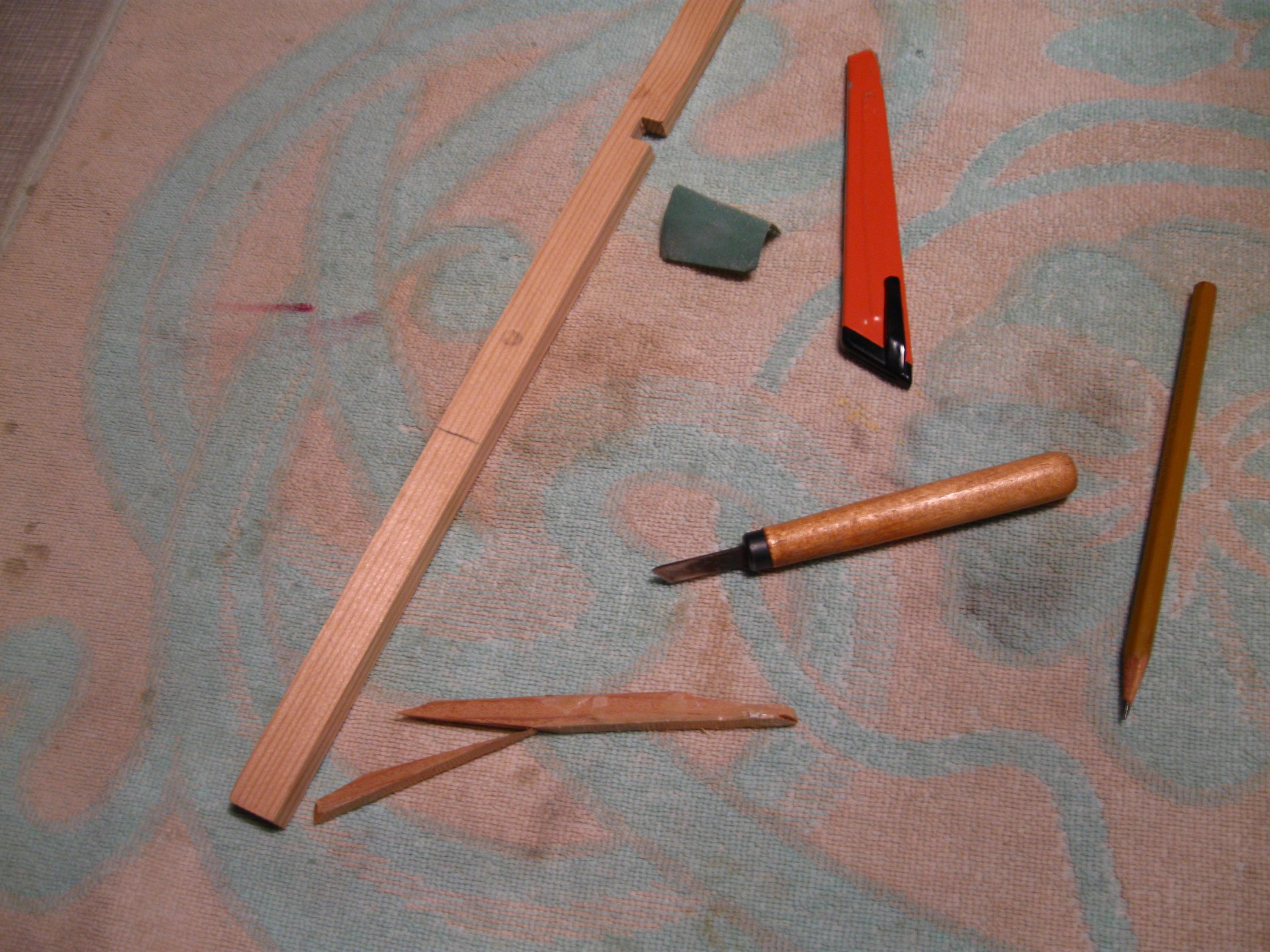

Часть канта очень удачно отваливалась, временно сняла её для удобства:
А вот тут придётся имплантировать:
Вот типа того. Это самый жестяк, в остальных местах практически не видно. Тут 2 мелких куска падука. в остальных местах - падуковая пыль на супер. И наждачкой, ручками, ручками.
Тут нехватало кусочка на верхнем слое фанеры, а нижние были измочалены - судя по всему, сюда удар и пришёлся. Ничего страшного, супер и древесная пыль. Часть деки лишилась лака из-за снятия насёров момента, на фото уже подправлено так же, как и на грифе.

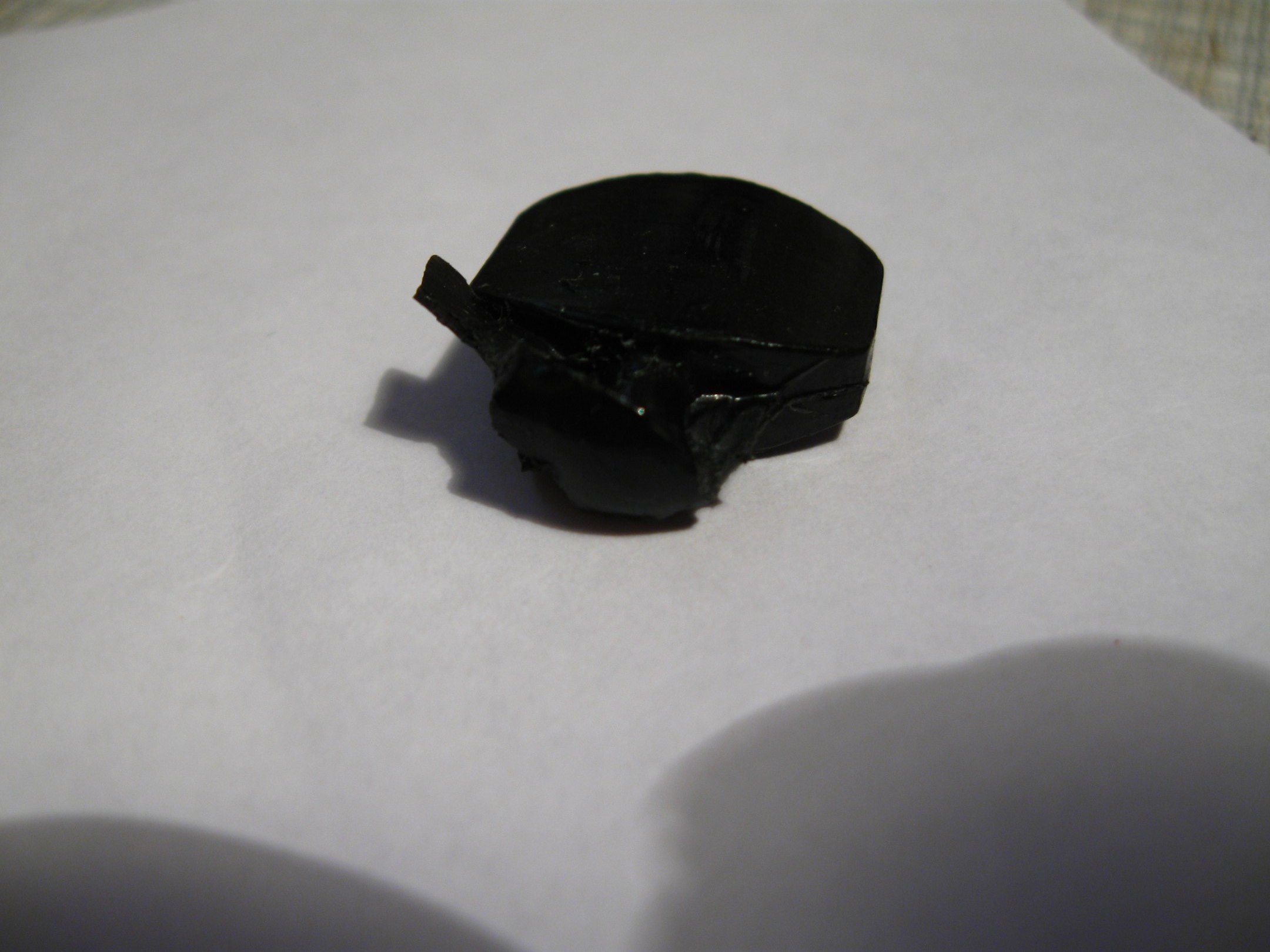

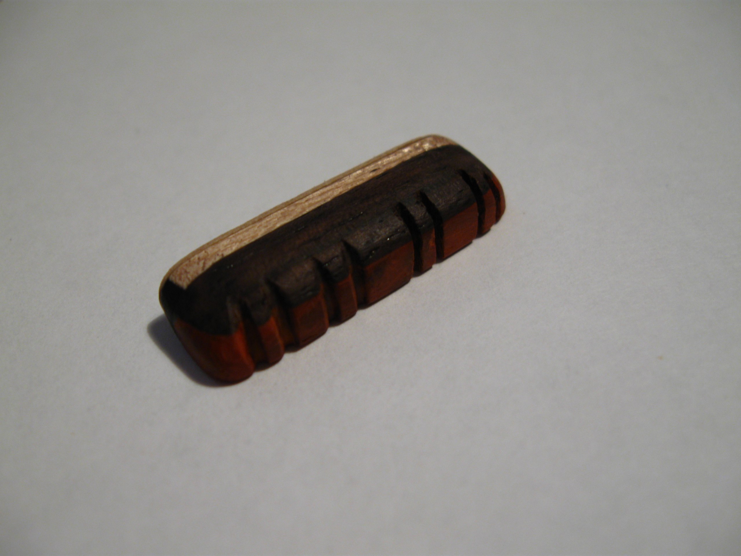

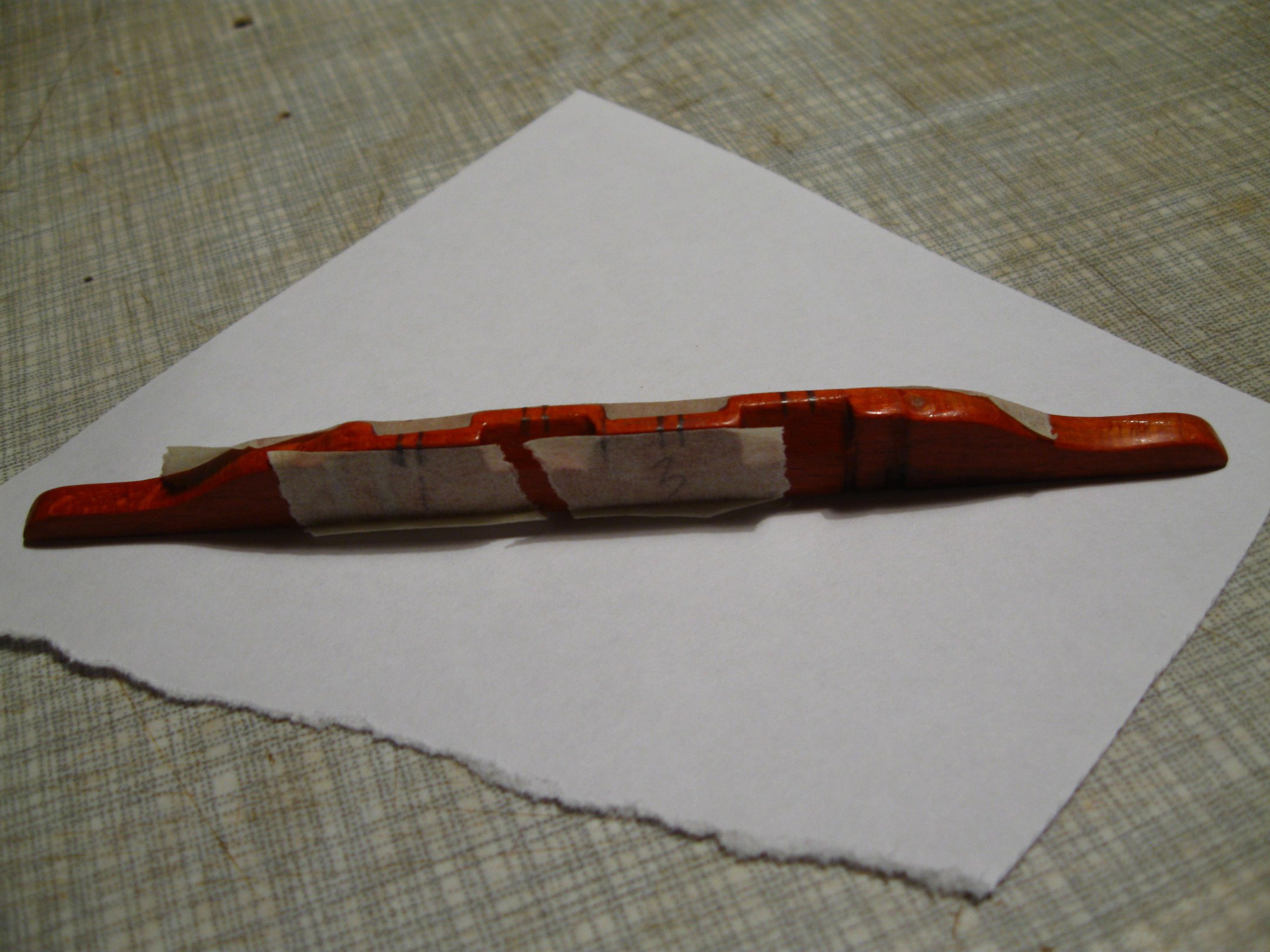

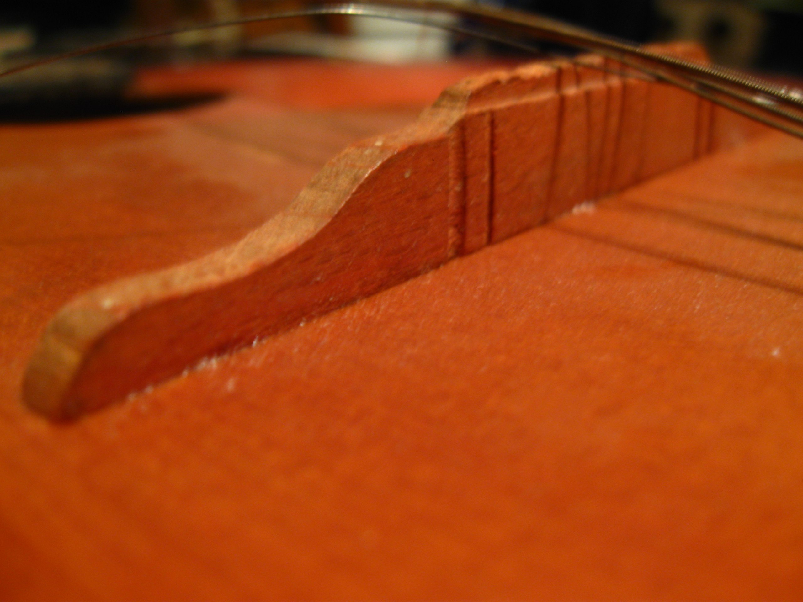

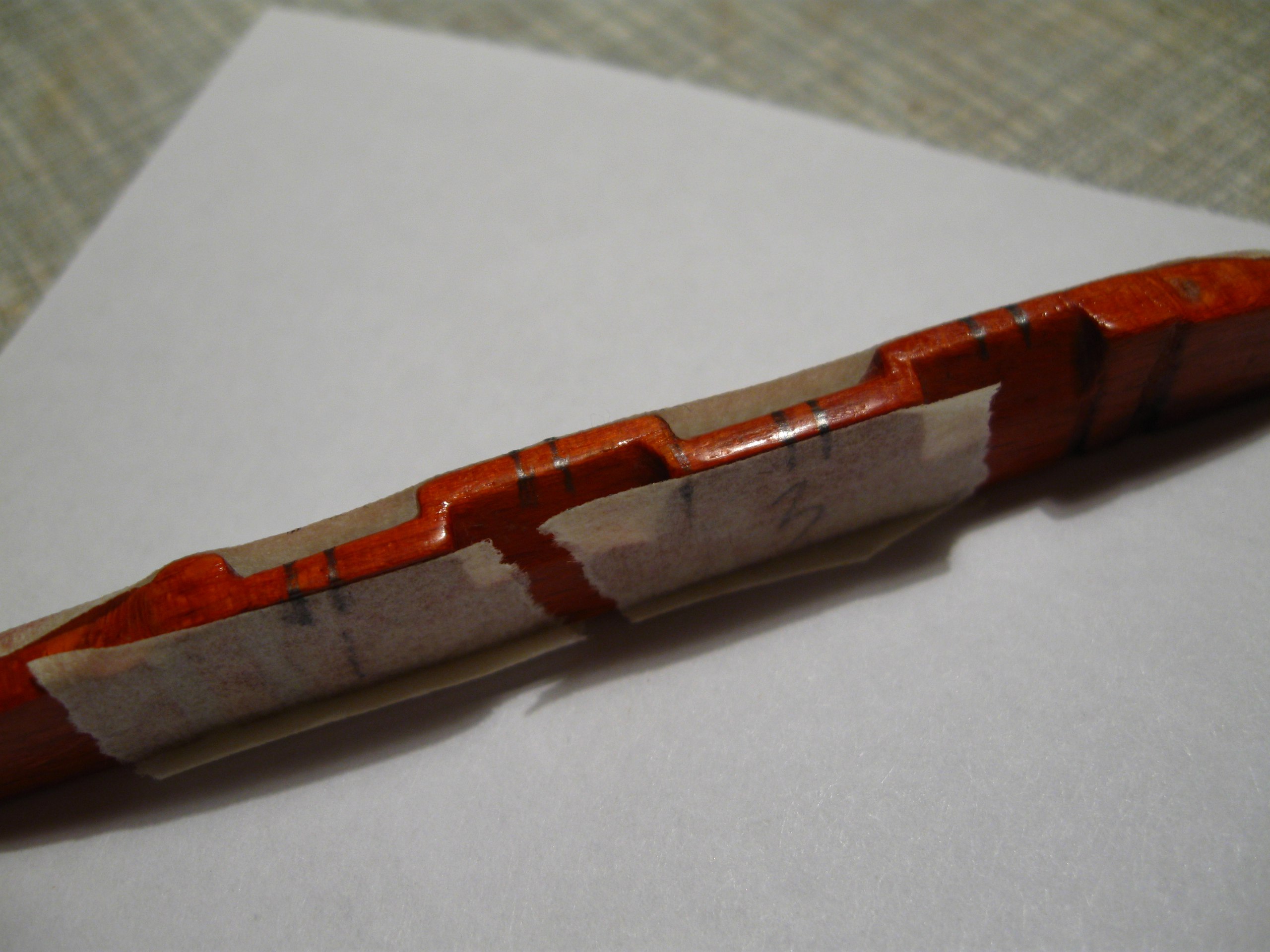

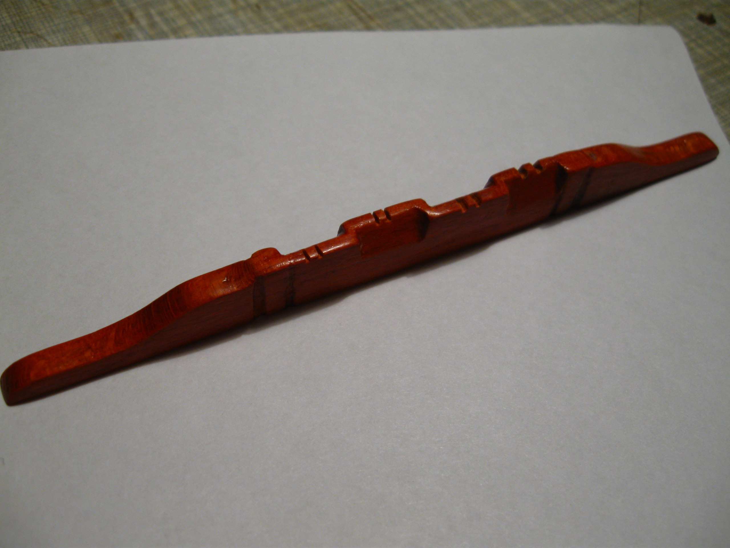

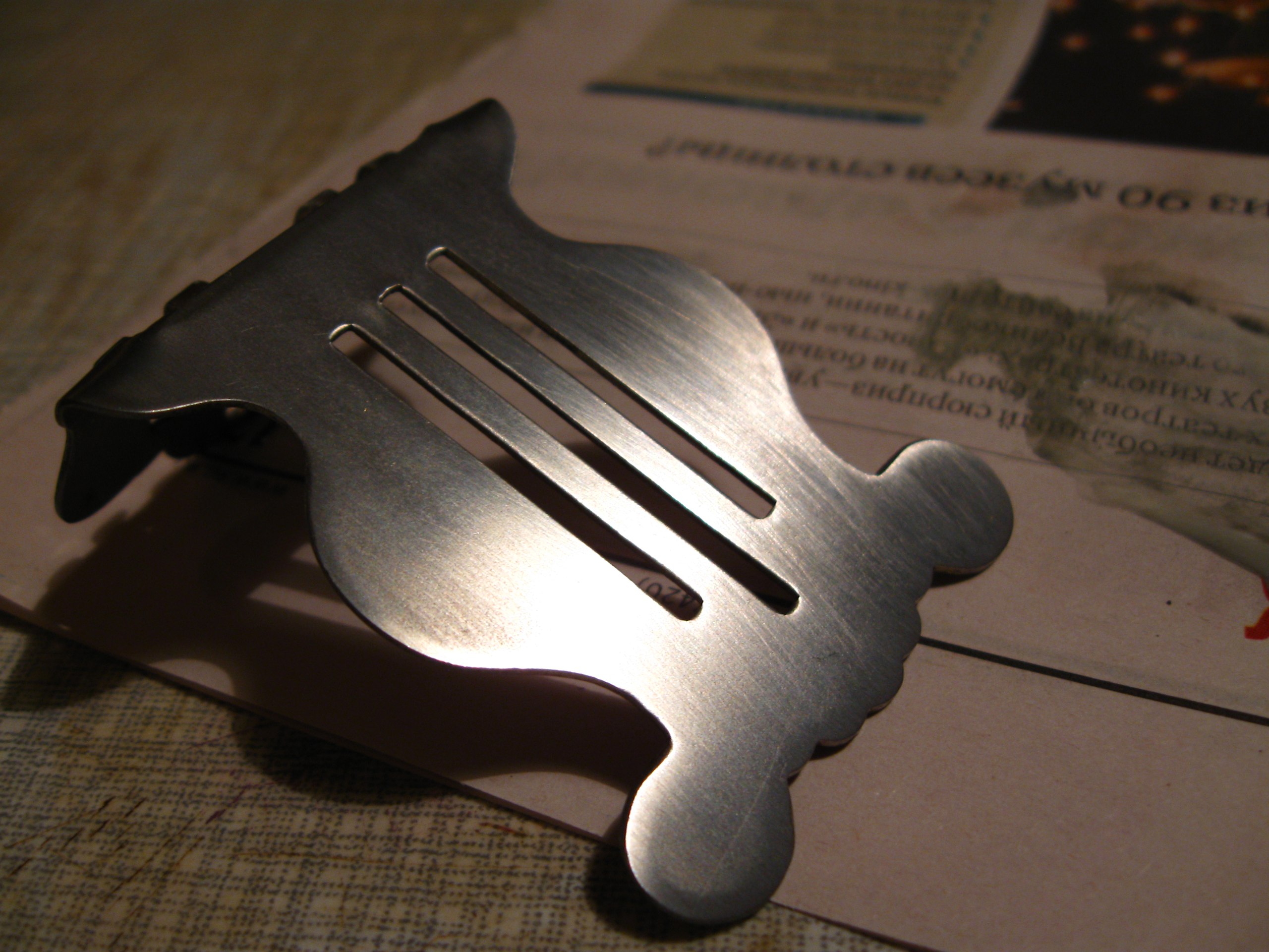

Я тут чуть попионерила, сознаюсь, баньте. Решила сделать бридж с компенсацией из аутентичного полена - да всё равно по высоте надо было сильно убирать.
Пропилы под струны:
Я его слепила из того, что было. А было вот что: клён, падук, палисандр, суперклей.
Не забываем, ещё надо сделать 3 лопасти. Раньше я так не заморачивалась, эт у меня своеобразный первый блин. Сделала слепок в пластилин, заморозила, налила эпоксы с каким-то чёрным наполнителем - кажется, это были эбеновая пыль и сигаретный пепел.
Крайние - мои рукоделки. У одной я не сообразила вовремя тыкнуть дырочку, чтобы норм центровать при сверлении, вторая же, золотая, вообще была опытно-неопытным образцом, но больно уж удачно вышла. А покрасить всегда можно.

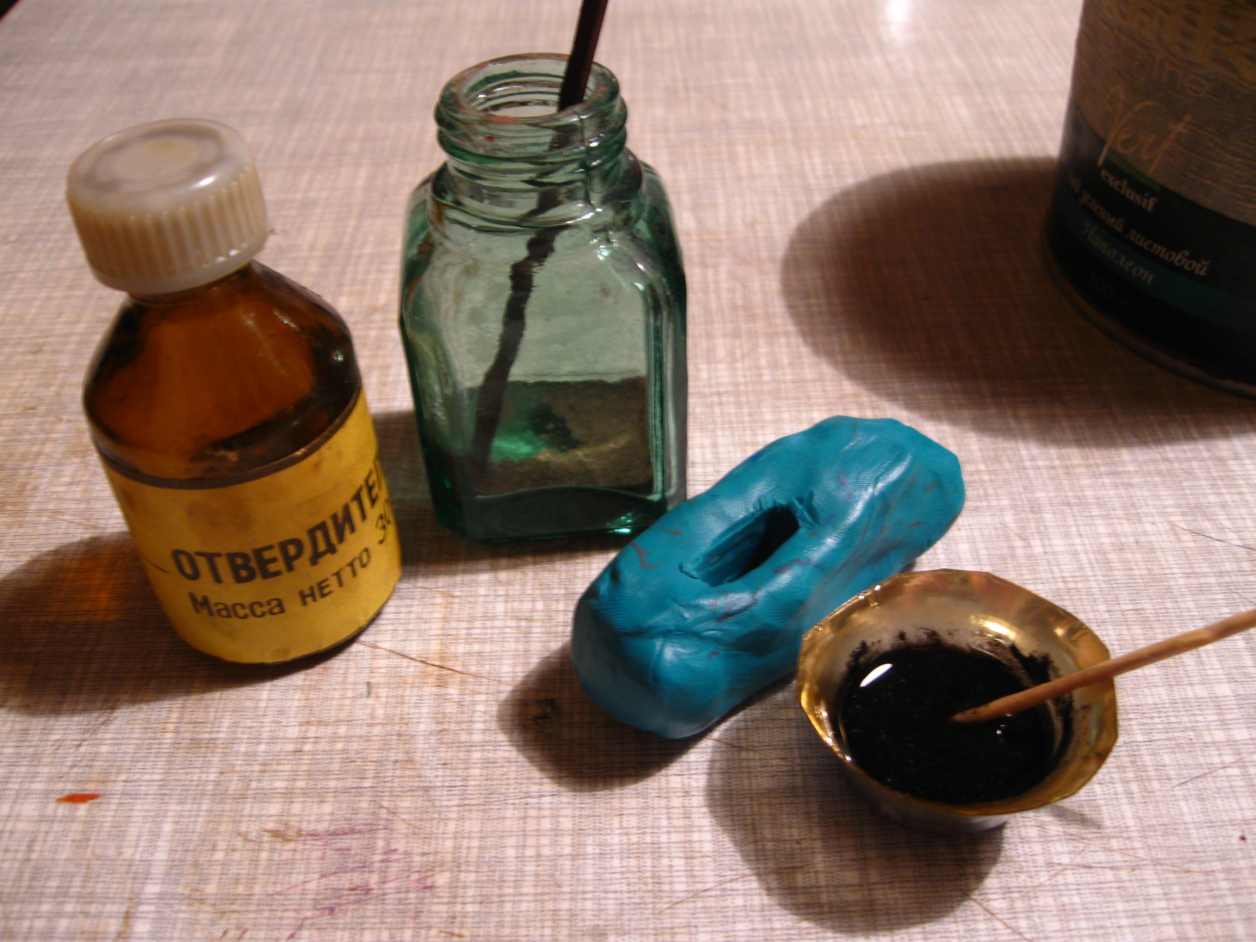

И ещё пару мне отлили из жидкого пластика:
Вот оно в процессе доработки напильником:

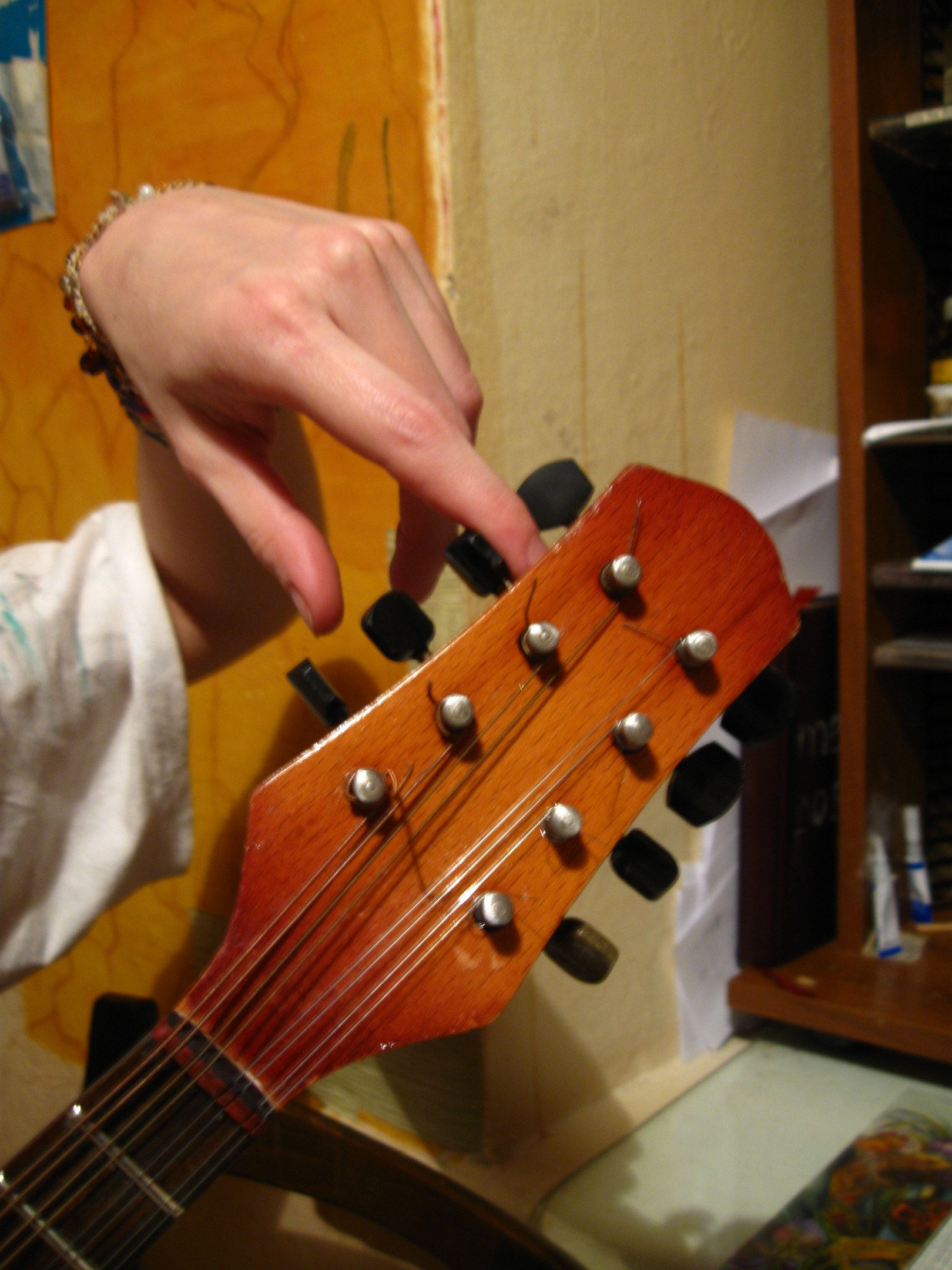

Можно ставить все приблуды, настраивать и играть:
Но играть я не умею, так что могу просто немножко полажать, а вы затыкайте уши:

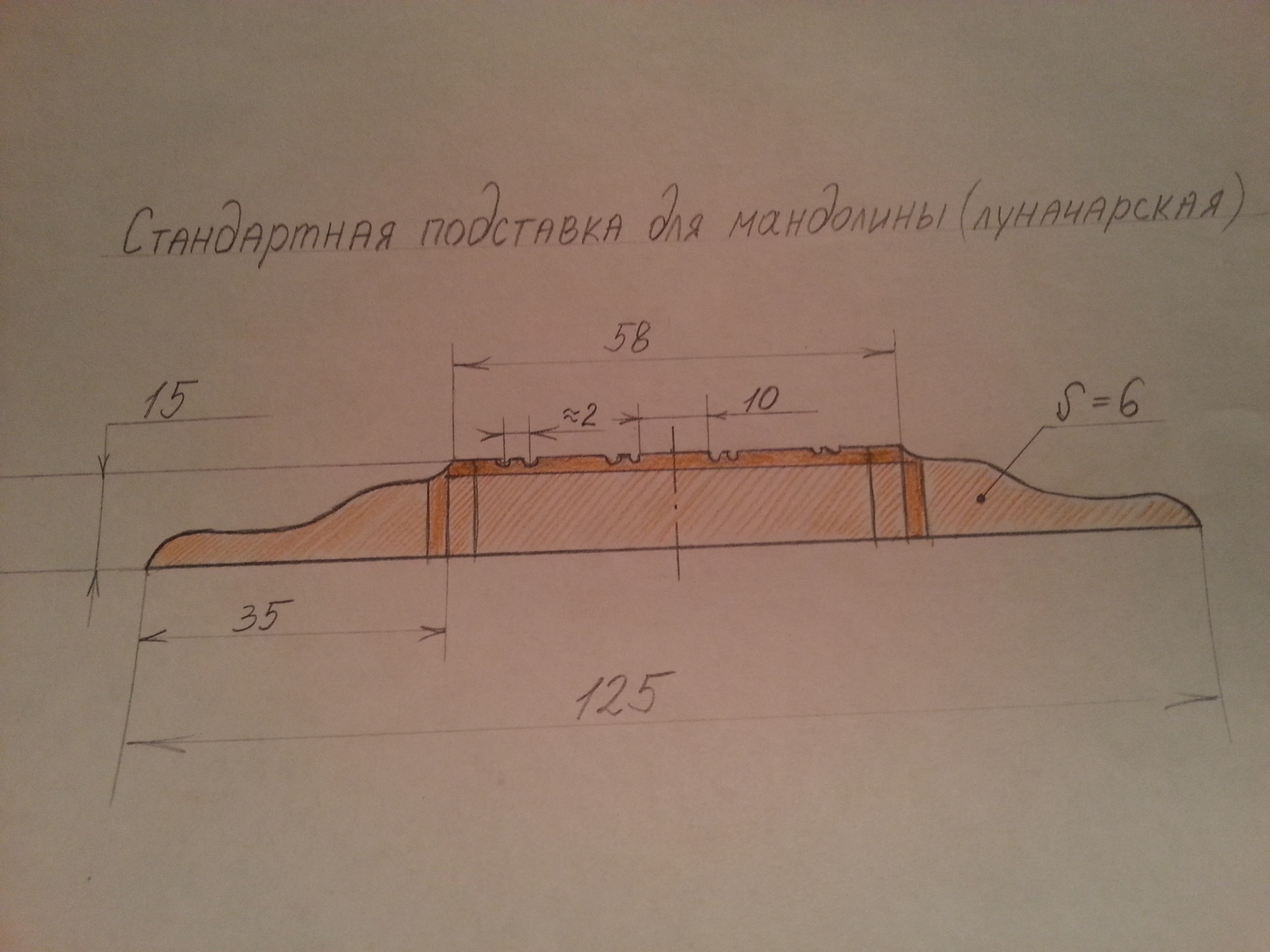

P.S. Вы не могли бы сделать чертёж родного бриджа, ну или хотя бы рисунок с размерами?

а можно попросить поподробнее рассказать о тушевании лака?
14.01.2018, 17:51
Сообщений: 4206
Браво!
как показала практика, растушевывать лучше 646-м
он не так быстро испаряется.
наверное, дело привычки. я 646 пробовала, мне он недостаточно сильным показался - с 1 проведения растушует только верхний слой. проводить ещё - оставлять отметины на лаке. 646 я разве что кракелюры убираю, если они где-то вдруг не к месту.
ацетоном же наоборот мне удобно.
когда надо частично подлакировать, развожу нц 646м пожиже, тонко наношу. минут 5 и можно ацетоном, но - едва прикасаясь, иначе рискуешь снести весь лак нафиг.

Анна, вы чем эти микропропилы под струны в верхнем порожке делали?

Не надо пропилы углублять. Лучше сбейте порог и уберите высоту на наждачке, а пропилы выровняйте между собой. Пропилить на одинаковую глубину и трудно, и нафиг не нужно - струна вообще по феншую должна на 1/3 диаметра лежать в пороге, тут советские "расчёсочные" пороги - плохой пример. Когда струна на 1/3, то её и не сурдинит порогом, и канавки проще обработать, чтобы струны не закусывало. Особенно это актуально для деревянного порога, а у вас такой скорее всего и есть. Деревянный верхний вообще имеет тенденцию глушить открытые, не стоит давать ему дополнительных поводов.
Пропилы делаю в зав-ти от ситуации. 1 и 2 - некоей тонкой пилкой с маленькой шириной реза. На фото выше, где пропилы под лады углубляю, это она. Нет, это не полотно по металлу, хоть и похоже. Моя намного тоньше. Под 3 и 4 делала узким надфилем ромбовидного сечения и добивала дно пропила наждачкой 240, свёрнутой пополам - чтобы оно было округлое и струна нормально лежала с отсечкой в нужном месте. На стюмаке продаются спец. надфили для пропилов в верхнем, тоже удобная вещь.
Сделал пропилы и перед установкой струн почиркал в них простым карандашом (масло в дерево нельзя), нормальная смазка вроде.

Вот "чертёж", с позволения. У меня счас увы, только так - нарисовать и сфотографировать на мобильник.
Если надо вычертить 3 вида, изометрию или диметрию -я без проблем. Тут главное реплику увидеть.
Ещё вот фото с разных ракурсов, чтобы осознать, где какие фрезеровки и проч.
UPD. заметила на чертеже неточность - общ. длина указана 125, а если суммировать 2 крыла и центральную, выходит 128. И лучше наверное брать 128 по ряду причин. Размеры счас снимала с попионеренного бриджа (крылья чуть точены), да и лишняя длина тут никому не повредит.
Но математик я конечно тот ещё.
[ Редактирование 25.01.2018, 15:48 ]

Всё нормально, большое спасибо!
