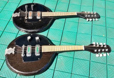

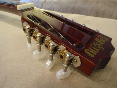

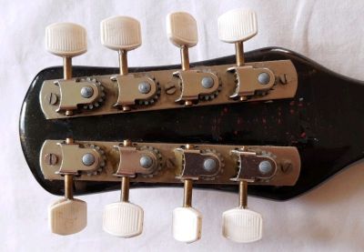

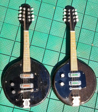

Появилась возможность сравнить две электромандолины "Крунк", более старую с выбитым на струнозацепе номером 1670 (назовем ее далее "Кракелюрная") и более новую в лаке с золотой искрой, с номером на струнозацепе 2722, ее поименуем далее "Поздняя":
Можно предположить, что рукоятки потенциометра на "Поздней" были заменены прежними владельцами вместе с гнездом подключения, - однако неужели кто-то из прежних владельцев поменял ещё и пикгард вместе с местоположением самих потенциометров?
Измерения показали, что расстояния между звукоснимателями действительно разные (37 мм у "Кракелюрной" против 30 мм у "Поздней") при том, что ещё и пятки грифов обработаны неодинаково:
Видимо, досталось именно "Кракелюрной" - поскольку у аналогичной электромандолины с выбитым на струнозацепе близким номером 1623, представленной в MUZEUM'е [link], потенциометры расположены так же, как и на "Поздней", и на инструменте с 1-й страницы настоящей темы.
В колках различие тоже наблюдается: мало того, что у "Кракелюрной" колковые планки поставлены, мягко говоря, НЕ СОВСЕМ СИММЕТРИЧНО, - ещё и диаметры втулок больше, чем мы видим на "Поздней":

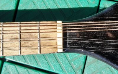

Наконец, если у "Поздней" с верхним порожком все в порядке, то на "Кракелюрной" его начинали пропиливать под тонкие струны, видимо, с утра - а вот заканчивали уже после обеда:
[ Редактирование 22.05.2022, 14:49 ]

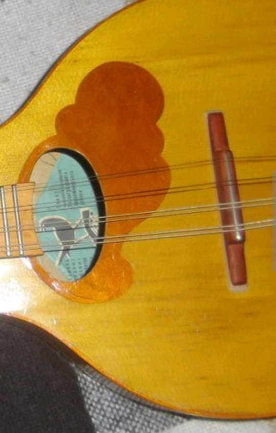

17.06.2022, 10:31
Сообщений: 4530

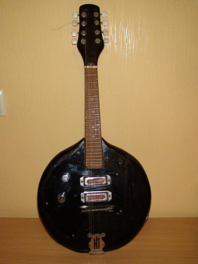

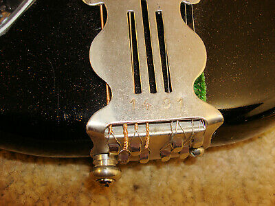

Поясните, пожалуйста, что за бридж стоит на электромандолине Крунк из темы 2016 г. [link]
Электромандолина Крунк. Состояние хорошее, рабочее. Цена с пересылом в РФ 120 баксов.
[/quote1655461735]
Чуть крупнее:
[ Редактирование 17.06.2022, 10:40 ]
17.06.2022, 10:59
Сообщений: 9687
Меня, этот вопрос тоже тогда интересовал, но... ответа не последовало.
То, что это гитарный бридж - 100%. Силуэт - до боли знакомый, но не исключаю, что самодельный.
17.06.2022, 15:33
Сообщений: 5726
Львовский, верхняя часть.
17.06.2022, 16:35
Сообщений: 4530
Спасибо, будем знать!

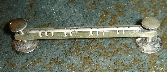

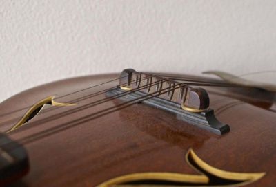

Задался вопросом, а с чего вообще можно было ожидать, что на мандолине Крунк бридж должен быть выполнен именно из металла и именно в виде плоской пластины с прорезями. (Как минимум один профессионал в этой области, много лет работающий с мандолинами акустическими и электро- их звуком, был весьма удивлен такому решению, ибо оно, с его точки зрения, однозначно съедает сустейн).
Имеющаяся на Форуме информация, в первую очередь по тематическим мандолинам, показала, что драматически-абсолютное большинство инструментов снабжались "классическими" мандолинными нерегулируемыми деревянными бриджами, большей частью с костяными вставками в месте контакта со струнами.
Традиционный "акустико-гитарный" бридж из дерева со вставленным под струны куском ладовой проволоки удалось наблюдать на луначарской грушевидной португалке, изготовленной 11 апреля 1966 года, как представлено на фото на странице [link] - однако аутентичность этого бриджа на данной модели требует дополнительного подтверждения.

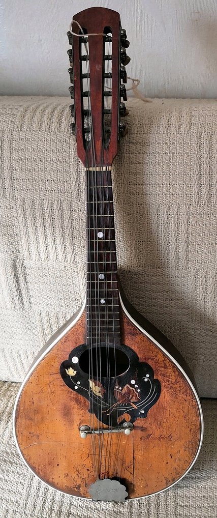

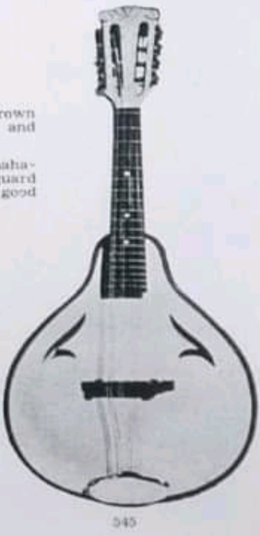

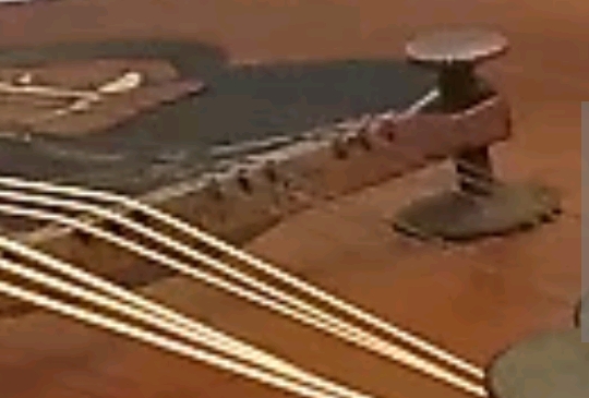

Что-то более необычное наблюдалось лишь на чехословацкой Кремоне #545 из каталогов фирмы LIGNA 1953 и 1954 гг., фрагменты из которого выложены на странице [link].
Ее фото "живьём" обнаруживают бридж как изделие регулируемое, сложной формы, вырезанное, может быть, из текстолита, - хотя скорее отпрессованное из фенол-формальдегидного пресс-материала, - но опять же явно неметаллическое, если не считать винтов и регулировочных гаек:

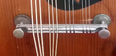

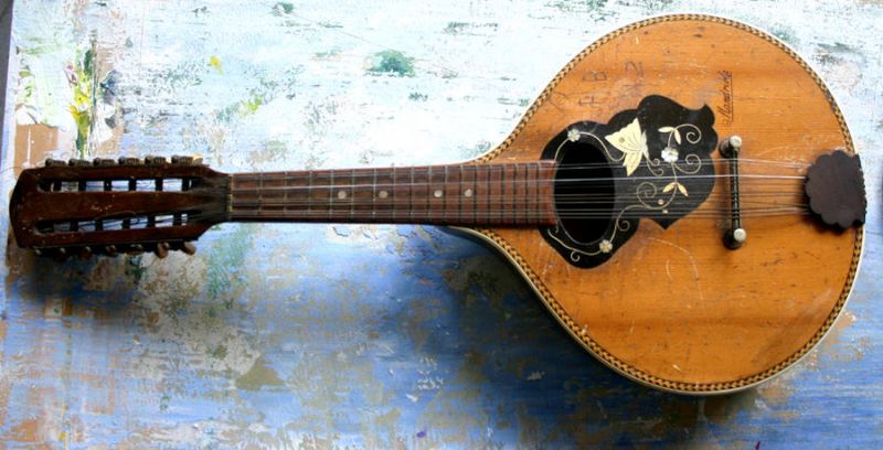

Металлические регулируемые по высоте бриджи обнаружились на некоторых из 8-струнных мандолин и 12-струнных мандриол уважаемой немецкой марки GOLDKLANG довоенного выпуска. Однако эти бриджи не являются плоскими пластинами с длинными пропилами, как у Крунка: в месте контакта со струнами эти бриджи имеют ребро примерно такой же конфигурации, как кусок ладовой проволоки, вставленный в деревянный порожек, типичный для акустических гитар - см. фото с [link]
и с [link].
(Аналогичная идея изготовления металлических бриджей с ребром в месте контакта использована на югославских гитарах от Mužicka Naklada Zagreb - см. соответствующие темы про Royal 7, бас Toledo и акустику Carioca).
Металлический мандолинный порожек производства DREIMA, стоявший на мандриоле (12-струнной мандолине) Goldklang. (Судя по пропилам, конфигурация струн была не общеизвестная "1 толстая + 2 тонких в унисон" на всех 4-х струнах, но более изысканная "2 толстых в унисон + 1 тонкая" на 3-й и 4-й струнах)
При том, что металлический регулируемый мандолинный бридж в каталоге Edmund Paulus 1935 г. заметно дороже традиционного, - может, просто экономили?
И на ту же тему
Так что вопрос, чем именно вдохновились в Ереване при разработке конструкции бриджа электромандолины Крунк, остаётся открытым...
[ Редактирование 31.01.2023, 16:15 ]

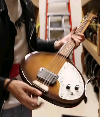

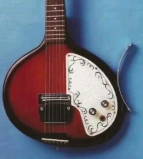

Поиск на тему "А из чего ж бы могли бы исходить ереванские лютнеры, создавая свою электромандолину с плоским бриджем", привел к следующим результатам.

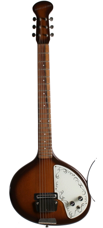

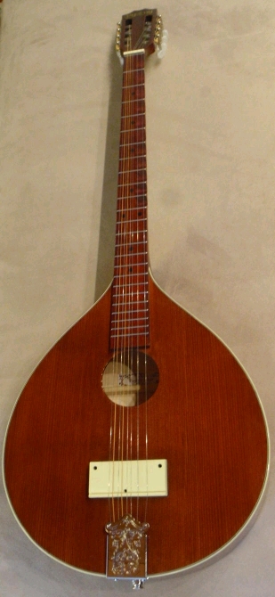

В 1968-1969 гг. фирмой Danelectro выпускался инструмент Baby Sitar, который имел действительно ШИРОКИЙ бридж. Значительная ширина бриджа обусловлена тем, что как в настоящих индийских ситарах, так и в патентованных изделиях фирмы Danelectro, бридж обеспечивал ситарный звук за счёт дребезжания струн, касающихся бриджа по его криволинейной поверхности. Если, конечно, это знать...

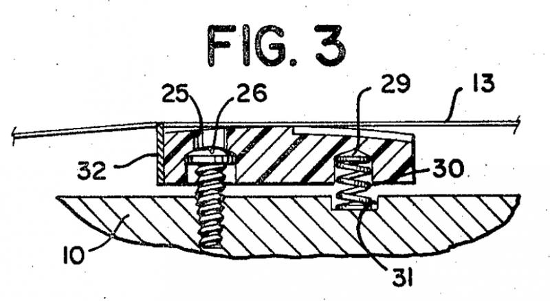

В отсутствие же под руками оригинального патента, равно как и оригинального образца инструмента, располагая лишь доставшимися каким-то образом рекламными проспектами, - наверное, да, можно было взять буржуинский Baby Sitar за основу новой разработки, на всякий случай видоизменив его:
- уменьшив длину грифа,
- изменив количество струн от 6 до 8 спаренных,
- "отзеркалив" пикгард с рукоятками (при том, что контур нижней части пикгарда остался вполне оригинальным),
- удалив из конструкции металлоемкий кронштейн, обеспечивавший удобство размещения инструмента на ноге исполнителя, - и дерзновенно-игнорирующе не добавив при этом антабок для ремня, - "раз уж размерчик уменьшили, то и не выронится из рук" (справедливости ради следует отметить, что при переиздании Baby Sitar'а в 2000-х годах этот изумительный металлический кронштейн, напоминающий осведомлённым зрителям конструктивный элемент гинекологического кресла, также был не менее успешно проигнорирован).
"Отзеркаленный" вид:
Оригинальный Baby Sitar:
________________
В 1969 г. Элвис Пресли записал несколько песен на студии American Sound ("Stranger In My Hometown", "You'll Think Of Me", "Gentle on My Mind", and "I’m Movin' On"), в которых партию электроситар исполнял Reggie Young.
В самом начале 1971 г. вышел альбом Элвиса Пресли "Elvis Country (I'm 10,000 Years Old)", где в песне "Snowbird" был использован электроситар в руках музыканта Harold Bradley - см. [link]
Предположительно, Reggie Young использовал именно Baby Sitar - см. [link]
В любом случае, объективно это послужило популяризации звучания и применения электроситара.а

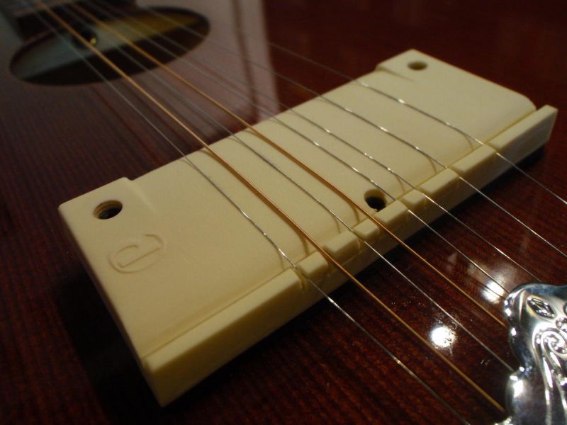

Ещё один стильный электрический ситар - это Modena, представленный брендом Italia Трева Уилкинсона (Trev Wilkinson). По признанию Трева, в Italia Modena Sitar используется дизайн Coral.
«Мой друг H.B.Cho из Mirr Music в Корее попросил меня создать для него бренд, и именно так я основал Italia, наверное, 20 лет назад», - вспоминает Трев. ...Другой друг, Тоши Ова, начал делать копию Coral Sitar под торговой маркой Star, которую делал H.B. для него. Я уже сделал гитару Modena с Italia, и я сказал H.B., было бы здорово, если бы мы поместили струны Coral на верхнюю часть Modena, чтобы превратить ее в ситар.
Трев использовал ситарный бридж Gotoh на Модене, усовершенствованную версию оригинала. Он объясняет, что Gotoh имеет двойной радиус, в то время как оригинальный Coral имел радиус закругления лишь в одном направлении. «Вы могли раскачивать бридж Coral'а взад и вперед, чтобы приспособиться к эффекту ситара, и вы могли поднимать его из стороны в сторону, чтобы попытаться получить правильное дребезжание от струн. Но он был закруглен только по горизонтали. Вот где Gotoh, как они обычно это делали, усовершенствовали этот элемент.
Они добавили несколько канавок для струн, которые повторяют радиус накладки грифа или близки к нему, и они закруглены в другую сторону, что позволяет струнам просто касаться плоскости поверхности и создавать… ну, создавать эффект плохого бриджа», — заключает он со смехом."
