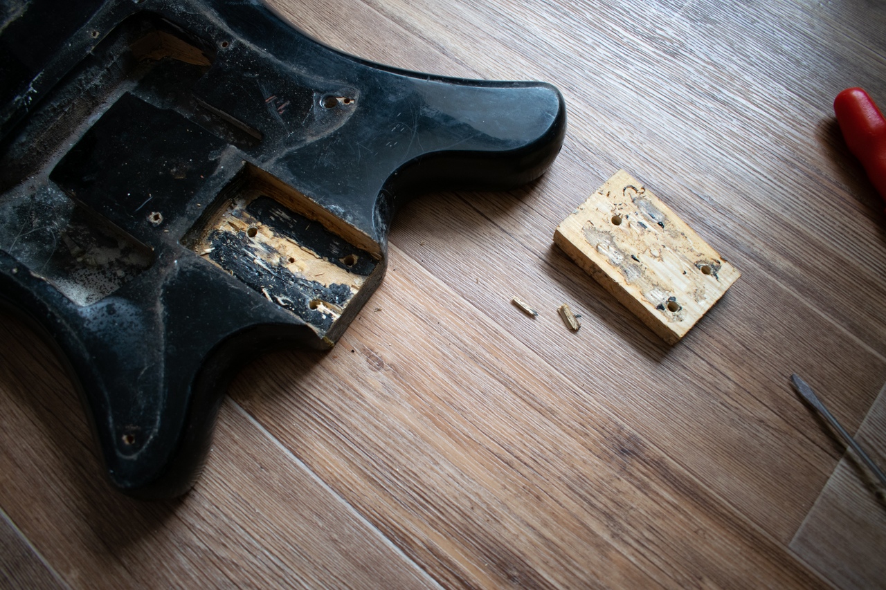

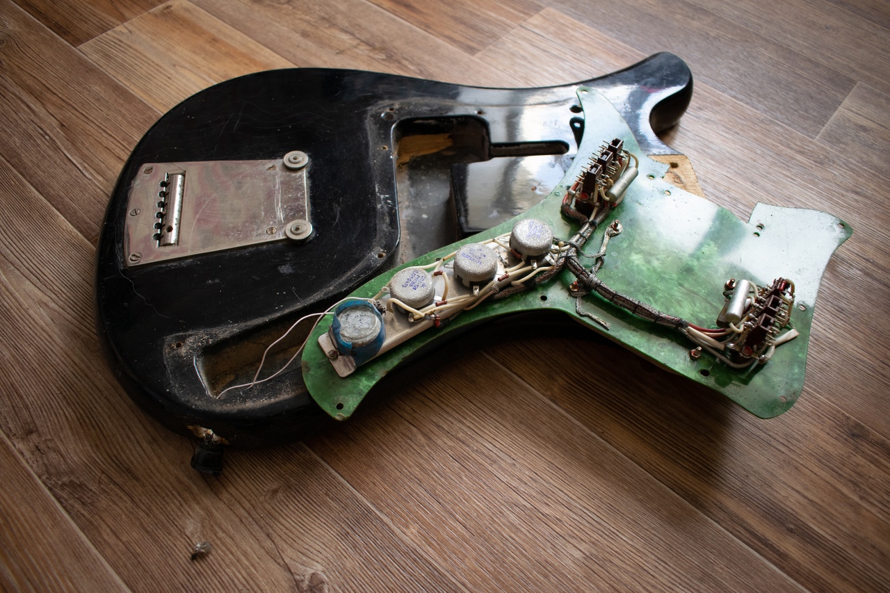

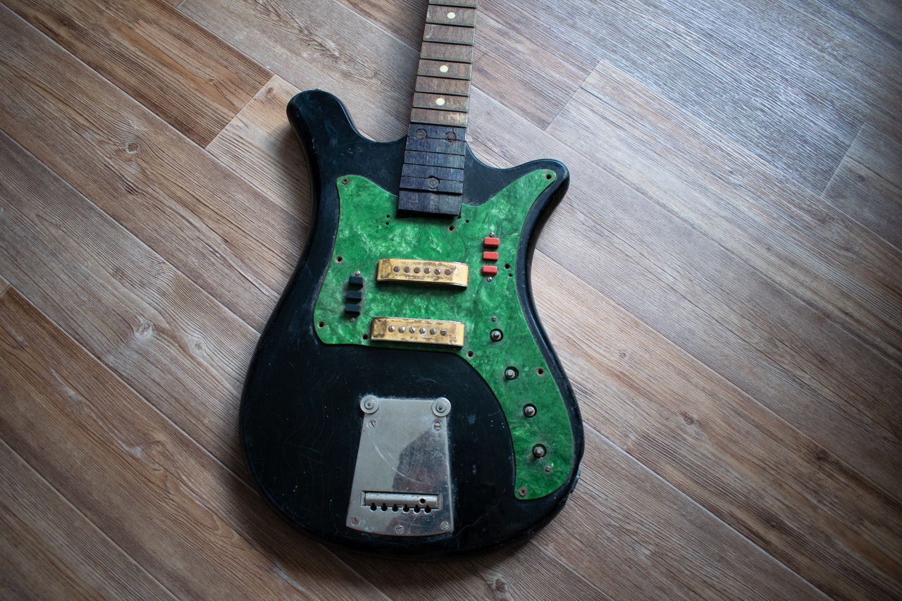

Итак, имеется:

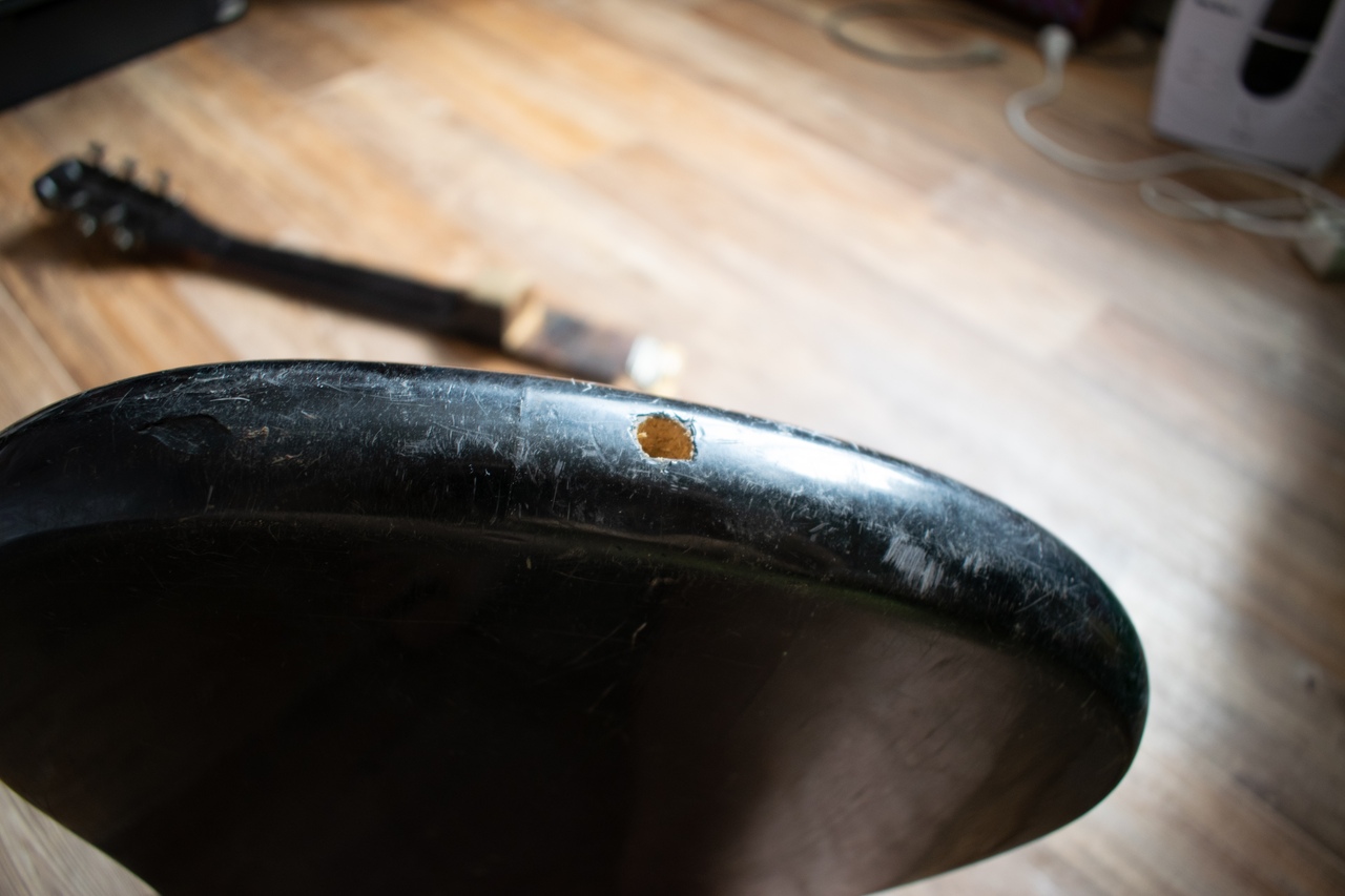

Откручиваем нафиг инородный гриф...
...и неуместный винт для ремня

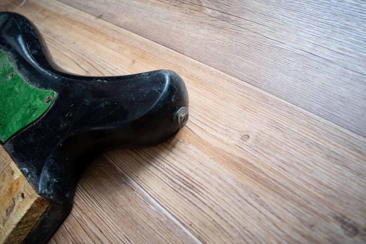

ведь это точно Чернигов, и мы знаем, где должен крепиться ремень

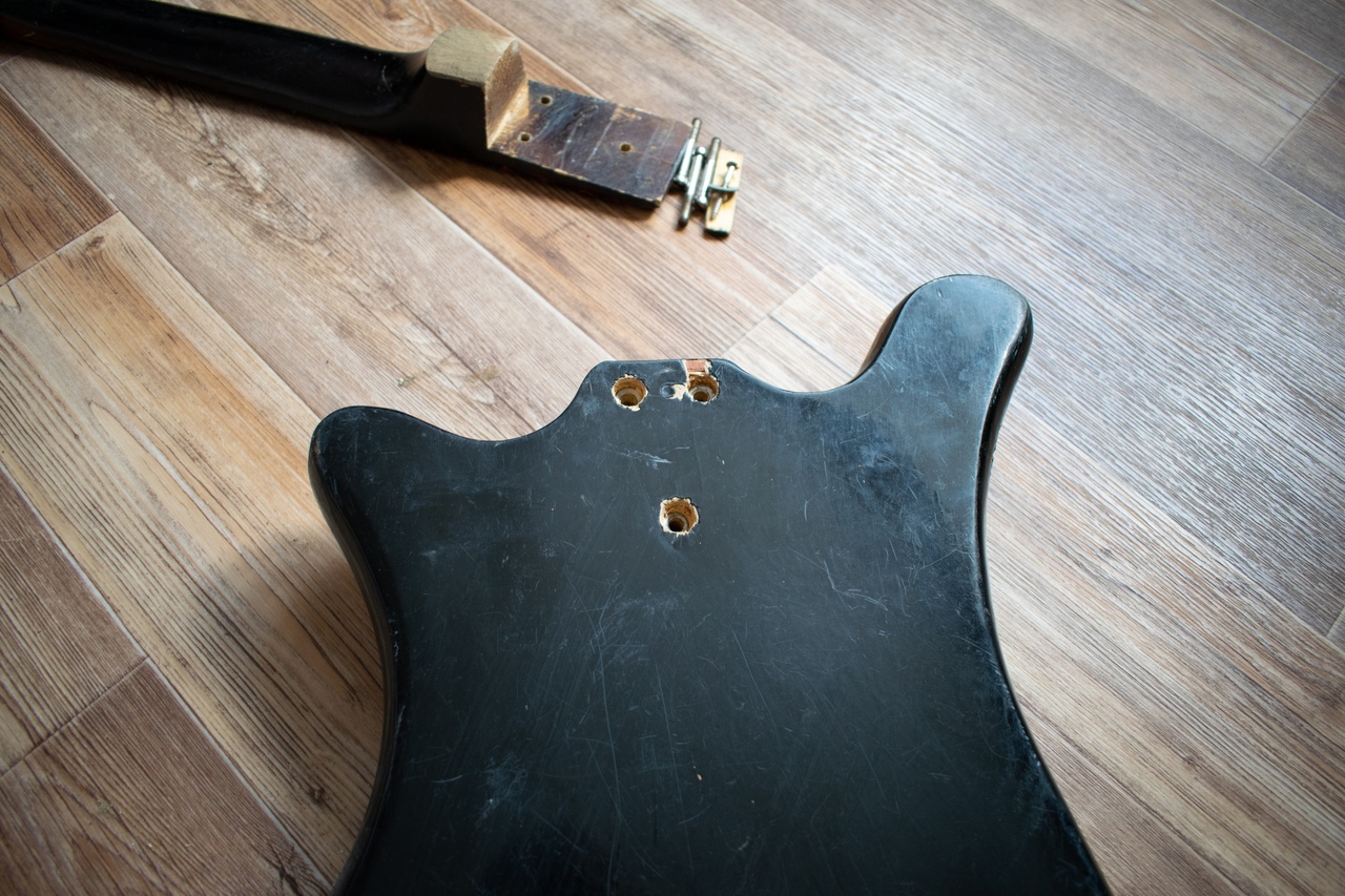

На задней стороне деки в месте крепления грифа хорошо видны следы от традиционного черниговского некплейта:
Ничем интересным "зад" гитары похвастаться больше не может.

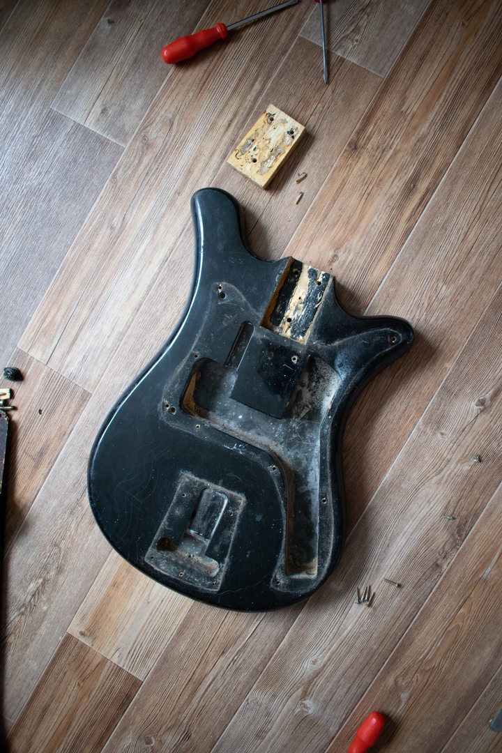

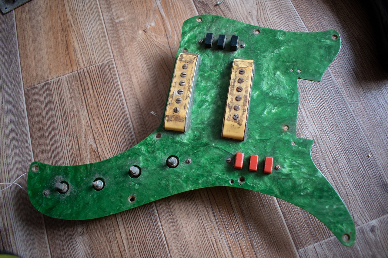

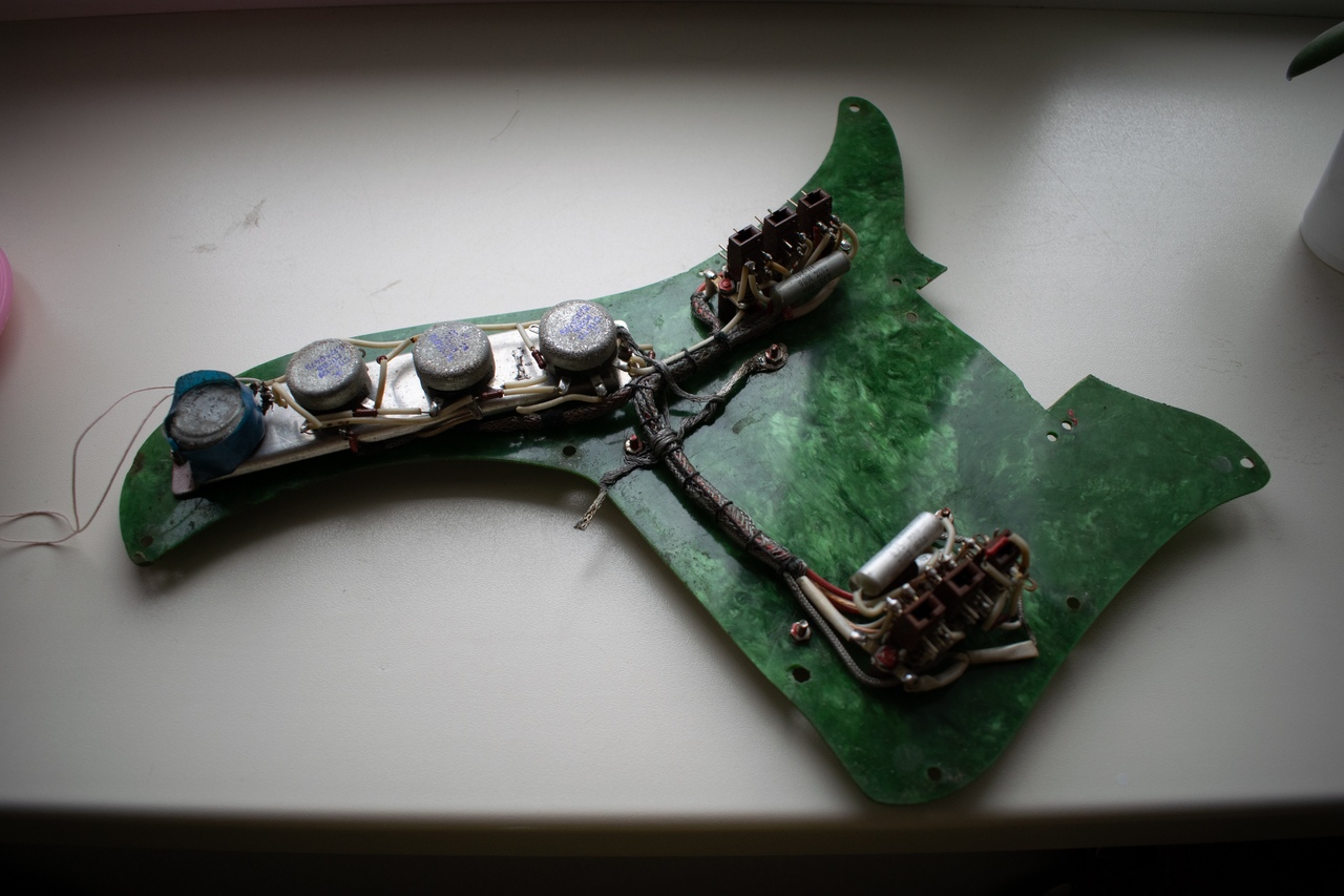

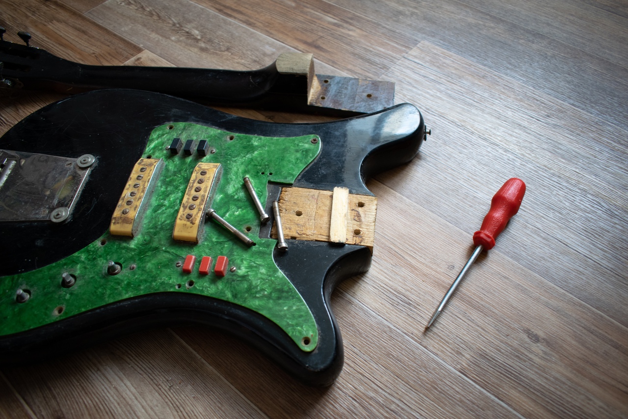

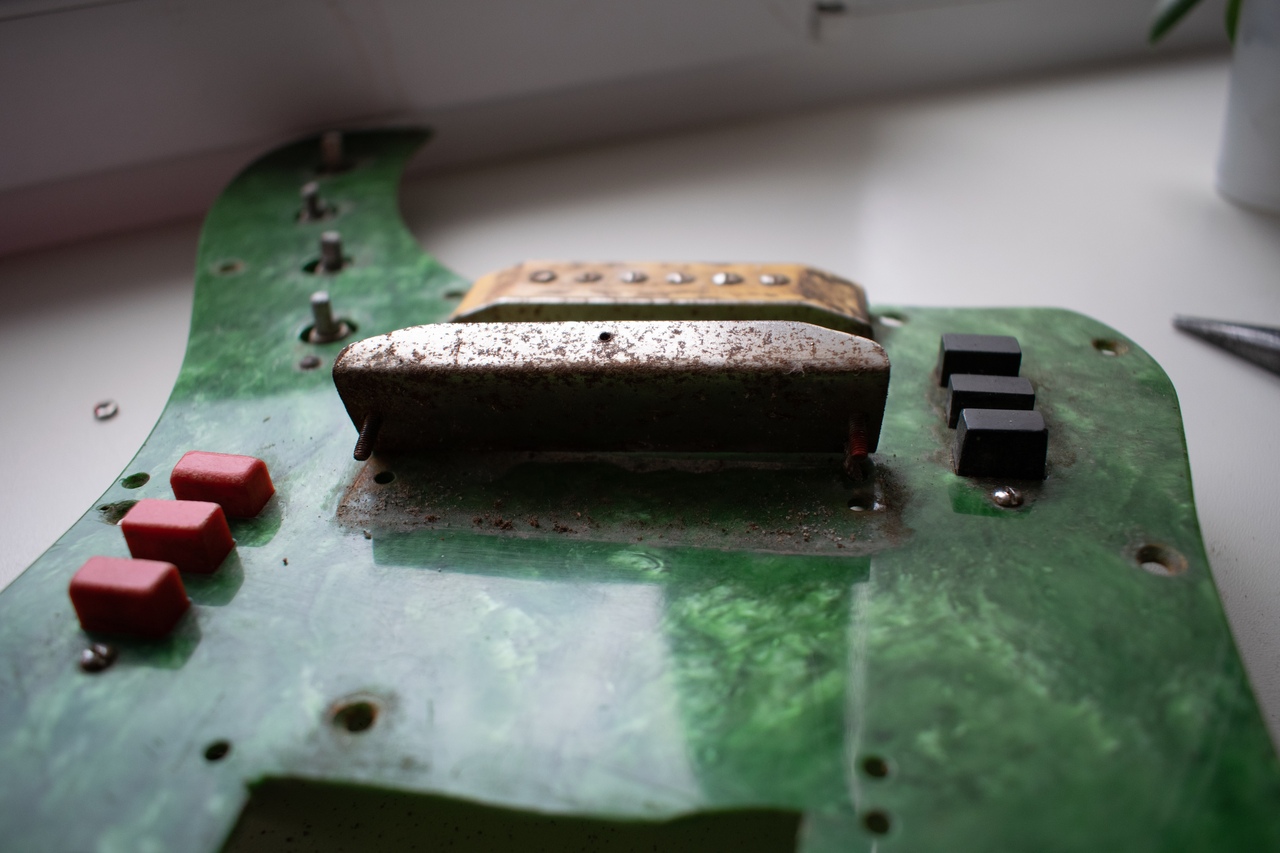

Едем дальше, снимаем пикгард:
К нему вернёмся чуть позже.

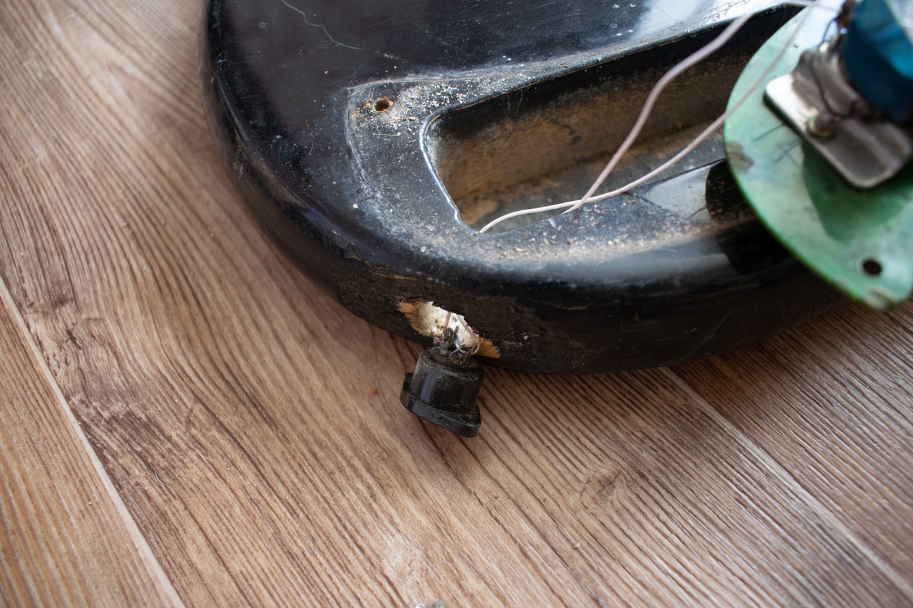

Гнездо скорее всего не родное, дека в этом месте зачем-то подточена:

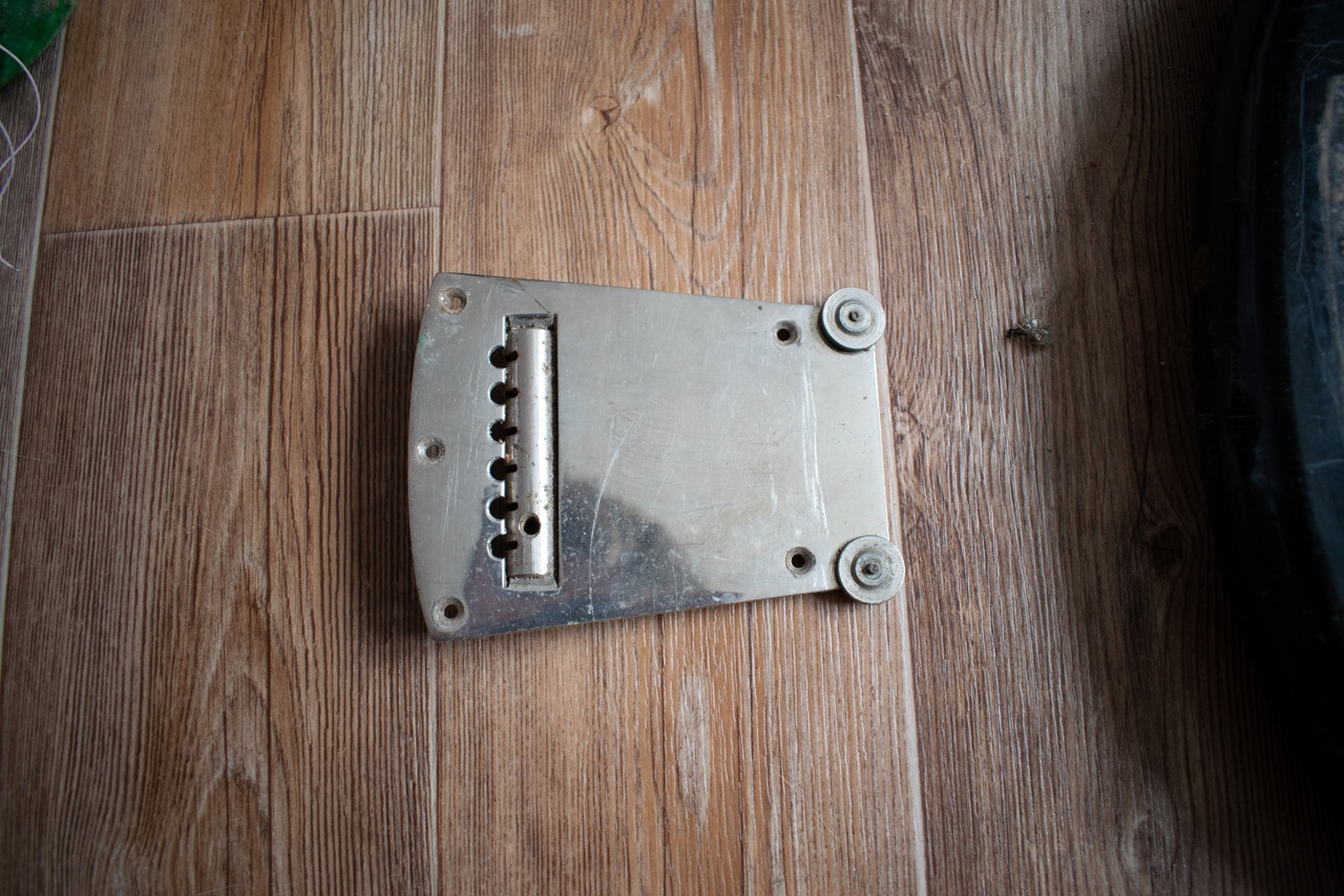

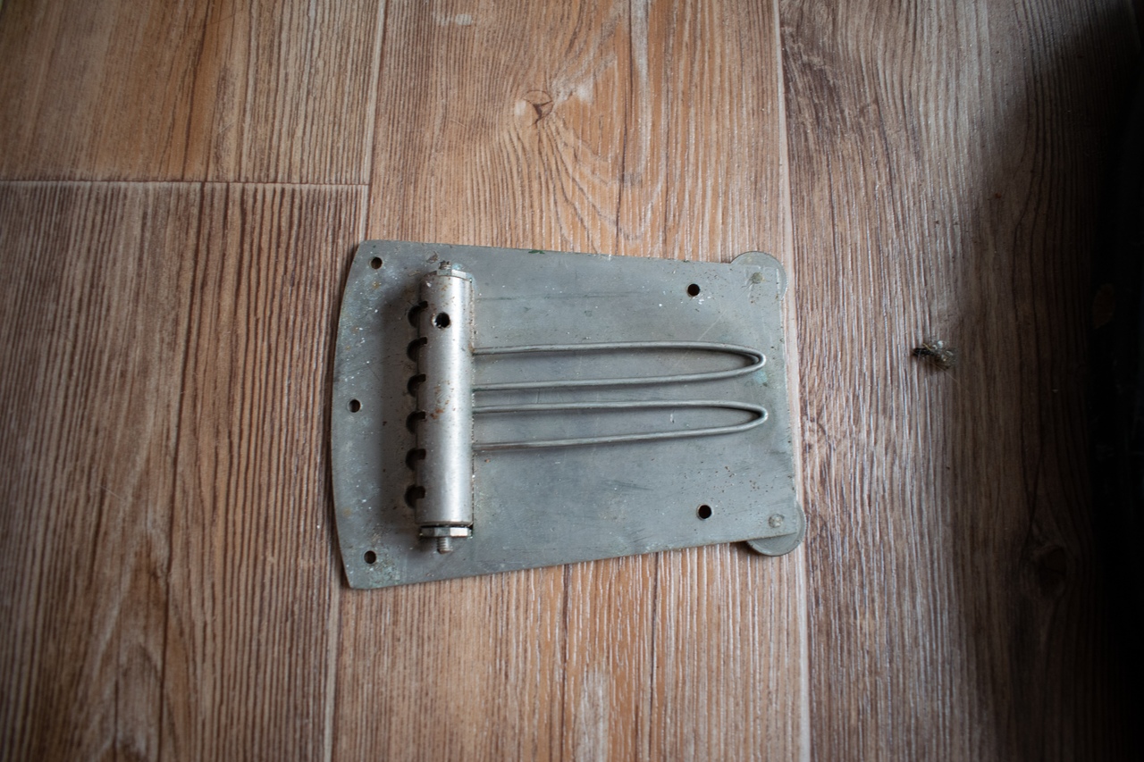

Демонтируем гнездо, снимаем пластик. Далее очередь за "одесским" тремоло:
Ничего лишнего! Кусочек оплетки заземления струн присутствует:
А тремоло что?

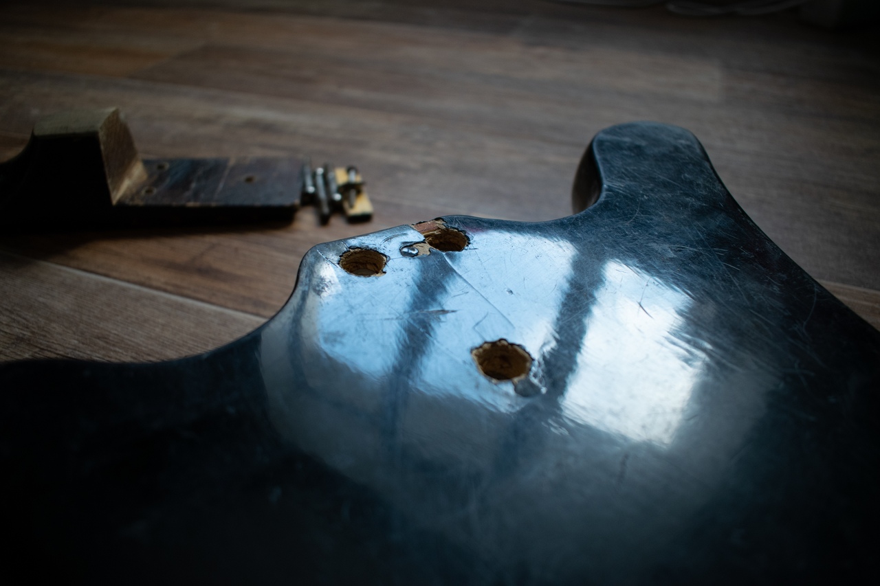

И вот дека осталась почти голая. Аккуратно убираем "пионерский" брусок, через который держался акустический гриф:
На фото плохо видно, но в пазу имеются два оттиска цифры "8".
Как видим, и пикгард, и тремоло принадлежат гитаре по праву, лишних отверстий от винтиков не обнаружено.

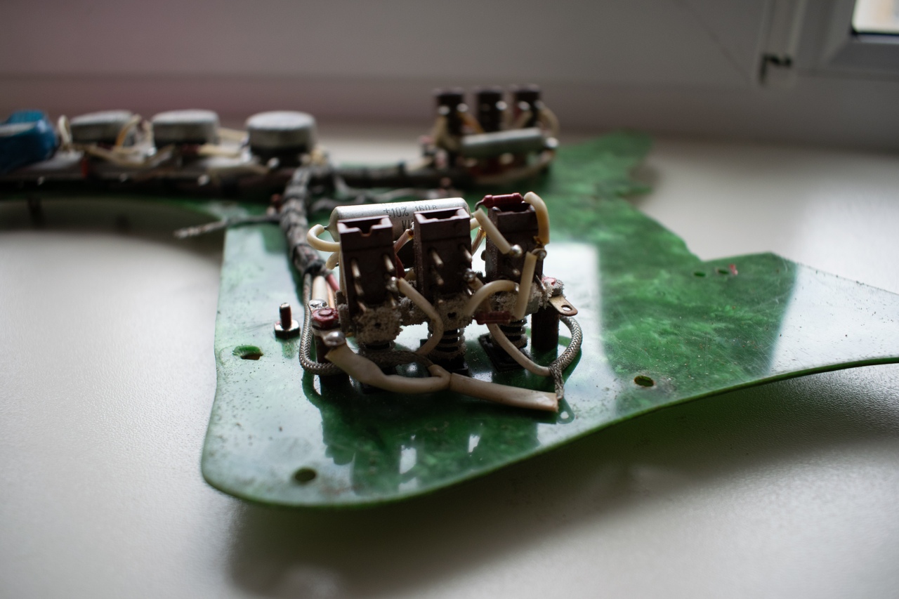

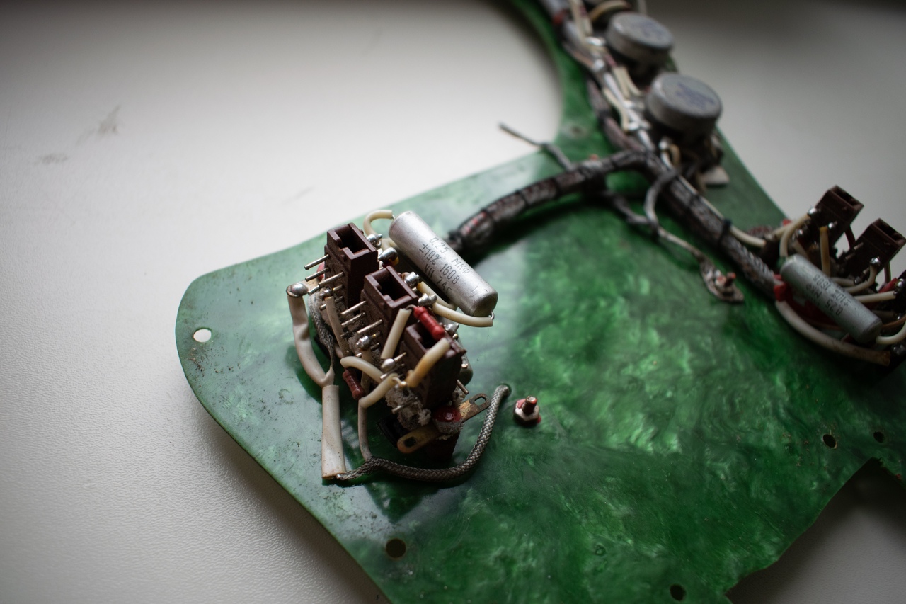

Вернёмся к электронике:
Чтобы прилепить гриф, октябрятами был выпилен нековый сингл и часть пластика.
Внутренности:
Пайка везде, кроме мастер-громкости, заводская. Пикгард типичный для Аэлит других фабрик, в Чернигов доставлялся, по-видимому, в сборе. Датировка деталей - 74-75 год. На синглах просматриваются следы от крышек:

А верх пикгарда (который сейчас срезан) перекрывал край кармана под гриф?
Я посмотрел фото такого пикгарда, там есть небольшой вырез под гриф, и мне кажется он лёг бы ровно по контуру паза.

Сообщений: 8512
Павел, в "восьмерки" в пазу не в кружочке случайно?
18.08.2018, 18:14
Сообщений: 8512
И какова ширина паза? Раскурочил тут Чернигов по случаю.
compash
18.08.2018, 18:30
ID пользователя #1344
Сообщений: 611
Izol Цитата ...
Восьмерки без кружочков, а кружок это наверно просто выбили чересчур сильно. Ширина паза с краю 54, со стороны пикгарда 57 , длина 90, глубина около 17.
18.08.2018, 18:34
Сообщений: 8512
Семерка.
С краю 54.
Со стороны пикгарда 57.
Длинна 89.
Глубина 18.
