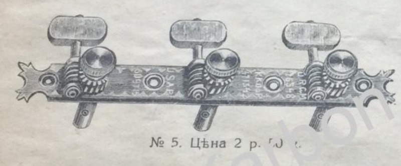

В каталоге-прейскуранте "Н.П.Кошелев и сын", изданном где-то между 1911 и 1917 гг. (имеются ссылки на результаты выставки 1911 года), помимо гитарной, мандолинной и балалаечной тематик (здесь приведем только гитарные страницы) [link]

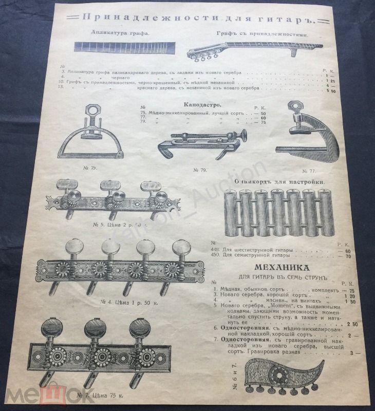

присутствует ещё и лист про "Принадлежности для гитар" [link]
в котором в разделе "Механика для гитар в семь струн" фигурируют ""Moment", выдвижные колки, дающие возможность моментально спустить струну, а также и натянуть её" - по-видимому, немецкого происхождения, судя по буквам D.R.G.M.:

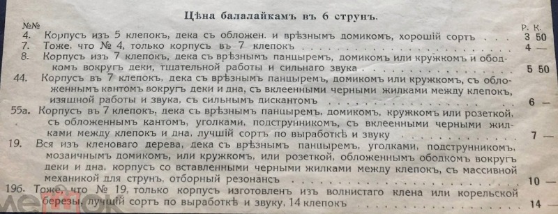

Кроме того, на балалаечных страницах каталога указывается, что по крайней мере некоторые из концертных моделей "в 3 струны" и "в 4 струны" (а также в 6 струн, как представленная на иллюстрации 19б)- "изящной работы" "собственной мастерской", "изготовлены из лучшего сухого материала под личным моим наблюдением", особенности конструкции и типы применяемого дерева (клен, волнистый клен, волнистый горный клен, палисандр) также приведены в описании:
Информация со страницы [link]

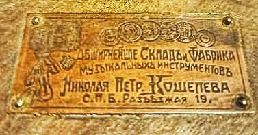

- металлическая бирка:

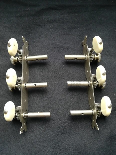

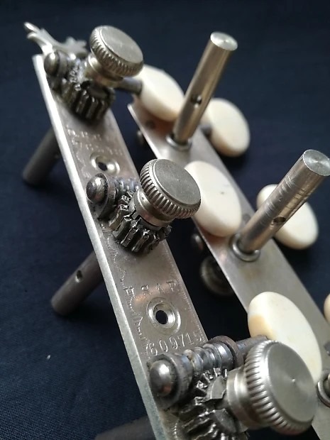

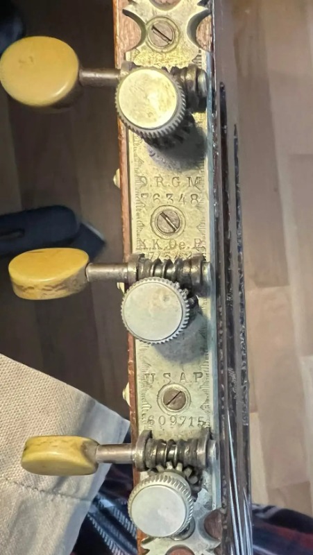

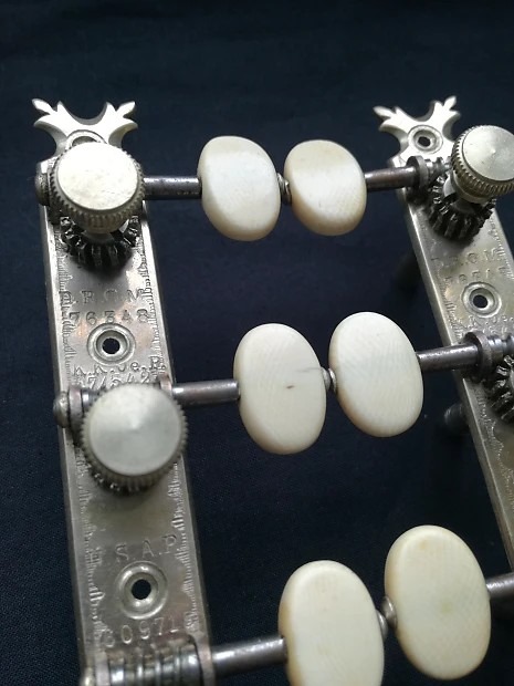

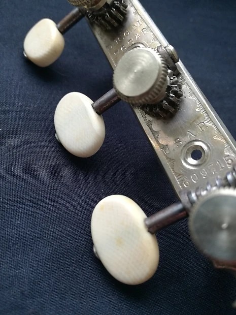

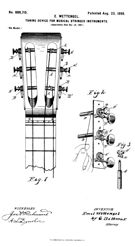

А я увидел U S A P . USA patented?
27.02.2025, 06:15
Сообщений: 5482
VP Цитата ...
Да, совершенно верно.

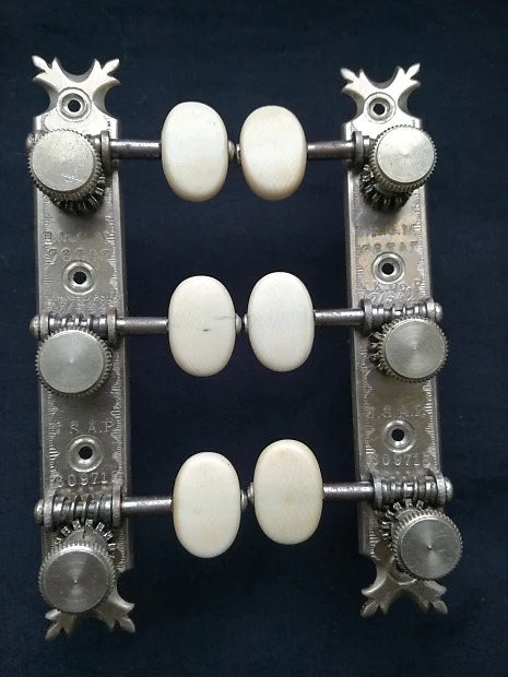

Там указано
D.R.G.M 76348
U.S.A.P 609715,

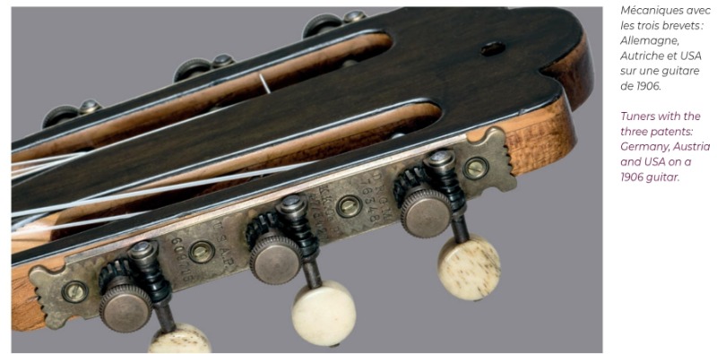

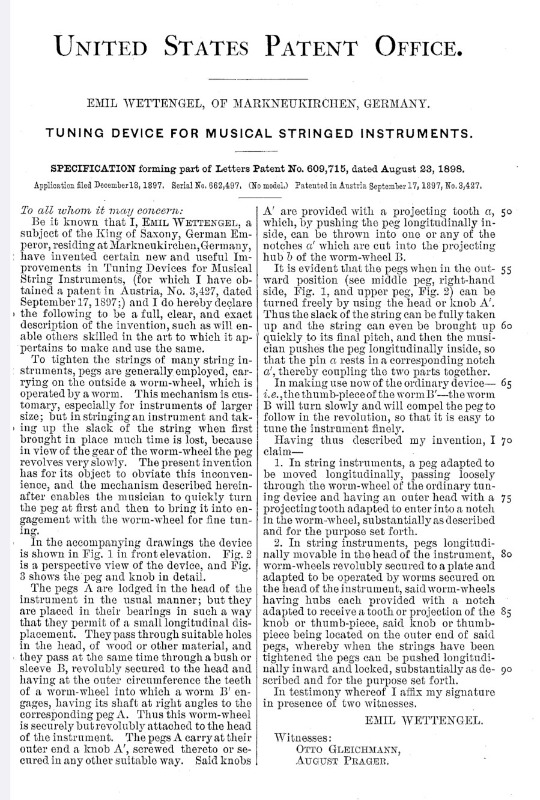

это уже привлекало внимание интересующихся [link] как "одни из лучших колков, которые я когда-либо встречал на винтажных гитарах, и я видел их у нескольких ведущих немецких и австрийских производителей." ... "В патенте показана прямая ручка и зубчатый механизм настройки. Ручка позволяет быстро поворачивать струноприемный вал, а затем, нажимая на нее,
фиксирует ее на червячной передаче для обычной настройки. "
Данный патент США от 23 августа 1898 года №609715 автора ЭМИЛЬ ФЕТТЕНГЕЛЬ из Маркнойкирхена, Германия - EMIL WETTENGEL, OF MARKNEUKIRCHEN, GERMANY, подданного Короля Саксонии, Императора Германии (ранее запатентован в Австрии S t b 1'7 1897, No. 3,427)
открывается со страницы [link]

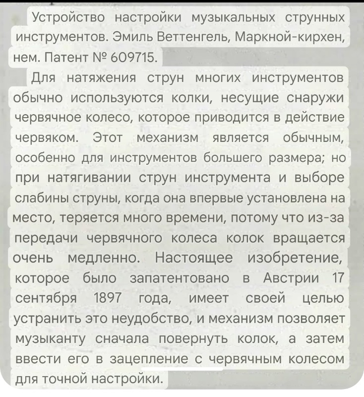

Текст в автопереводе:
"Да будет известно, что я, ЭМИЛЬ ВЕТТЕНГЕЛЬ, подданный короля Саксонии, германского императора, проживающий в Маркнойкирехене, Германия,
Я изобрел некоторые новые и полезные усовершенствования в устройствах синхронизации для музыкальных струнных инструментов (на которые я получил патент в Австрии № 3427 от 17 сентября 1897 г.), и настоящим заявляю, что следующее является полным, ясным и точным описанием изобретения, которое позволит другим специалистам в данной области изготовить и использовать его.
Для натяжения струн многих струнных инструментов обычно используются колки, несущие снаружи червячное колесо, которое приводится в действие червяком. Этот механизм является обычным, особенно для инструментов большего размера; но при натягивании струн инструмента и выборе слабины струны, когда она впервые установлена ​​на место, теряется много времени, потому что из-за передачи червячного колеса колок вращается очень медленно. Настоящее изобретение имеет своей целью устранить это неудобство, и описанный ниже механизм позволяет музыканту сначала быстро повернуть колок, а затем ввести его в зацепление с червячным колесом для точной настройки.
На прилагаемых чертежах устройство показано на рис. 1 спереди. Рис. 2 представляет собой перспективный вид устройства, а рис. 3 показывает штифт и ручку в деталях.
Колки A вставлены в головку инструмента обычным образом; но они помещены в свои подшипники таким образом, что допускают небольшое продольное смещение. Они проходят через соответствующие отверстия в головке, из дерева или другого материала, и они проходят в то же время через втулку или муфту B, вращательно закрепленную на головке и имеющую на внешней окружности зубья червячного колеса, в которое входит червяк B, имеющий свой вал под прямым углом к ​​соответствующему штифту A. Таким образом, это червячное колесо надежно, но вращательно прикреплено к головке инструмента. Штифты A несут на своем внешнем конце ручку A, привинченную к ним или закрепленную любым другим подходящим способом. Указанные ручки A снабжены выступающим зубом to, который, проталкивая штифт продольно внутрь, может быть брошен в одну или любую из выемок a, которые вырезаны в выступающей ступице l) червячного колеса B.
Очевидно, что колки, находящиеся в наружном положении (см. средний колышек, правая сторона, рис. I, и верхний колышек, рис. 2), можно свободно поворачивать с помощью головки или ручки A. Таким образом, провисание струны может быть полностью устранено, и струна может быть даже быстро поднята до ее конечной высоты тона, а затем музыкант вдавливает колышек продольно внутрь так, чтобы штифт a оказался в соответствующей выемке a, тем самым соединяя две части вместе.
При использовании обычного устройства, например, большого пальца червяка B, червяк B будет медленно вращаться и заставит колок следовать за вращением, так что можно будет легко точно настроить инструмент.
Описав таким образом свое изобретение, я заявляю: 1. В струнных инструментах колок, приспособленный для продольного перемещения, свободно проходящий через червячное колесо обычного настроечного устройства и имеющий внешнюю головку с выступающим зубцом, приспособленным для вхождения в выемку червячного колеса, по существу, как описано и для изложенной цели.
2. В струнных инструментах колки, продольно перемещаемые в головке инструмента, червячные колеса, вращательно закрепленные на пластине и приспособленные для управления червяками, закрепленными на головке инструмента, причем указанные червячные колеса имеют ступицы, каждая из которых снабжена выемкой, приспособленной для приема зуба или выступа ручки или большого пальца, причем указанная ручка или большой палец расположены на внешнем конце указанных колков, посредством чего, когда струны натянуты, колки можно вдавить продольно внутрь и зафиксировать, по существу, как описано и для указанной цели.
В удостоверение чего я ставлю свою подпись в присутствии двух свидетелей.
ЭМИЛЬ ВЕТТЕНГЕЛЬ.
Свидетели:
Отто ГЛЯЙХМАН, Аугуст ПРАГЕР"
________
В описании этих колков на Reverb уточняется:
"...DRGM 76348 = Deutsches Reich Gebrauchsmuster - конструкция, зарегистрированная немецким государством
...до конца Первой мировой войны в Германии ручки изготавливались из настоящей слоновой кости, а после Первой мировой войны ручки были сделаны из пластика....
Исследования показывают, что они были установлены только в гитарах высокого класса."

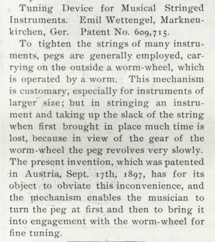

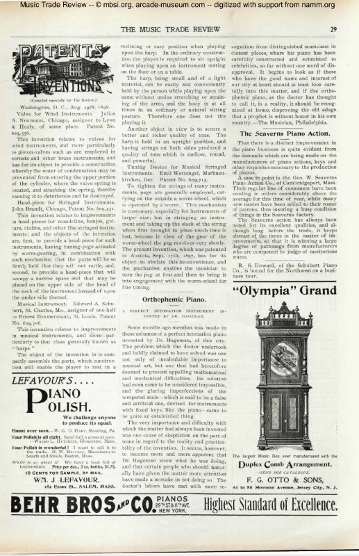

Описание данного патента в журнале "Music Trade Review", 1898, Vol. 27, N. 10, page 29 - в середине среднего столбца
а именно
автоперевод:
__________________

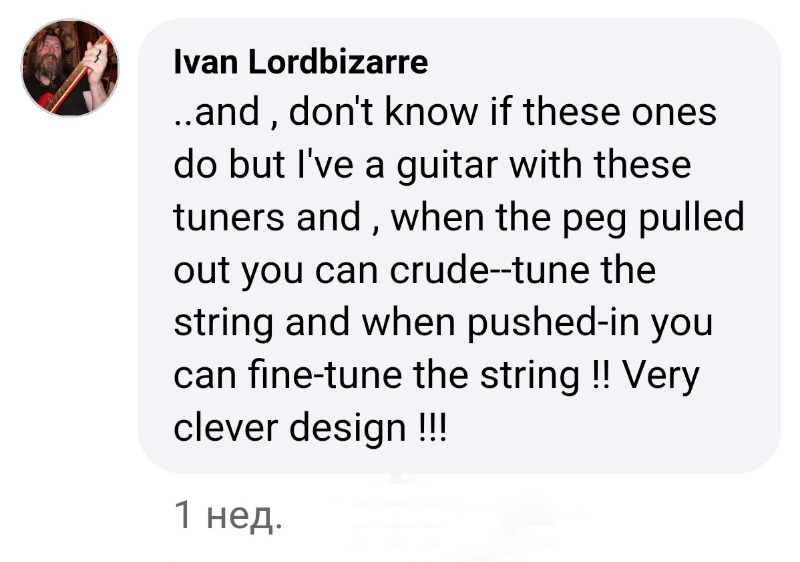

И буквально неделю назад выяснилось, что гитара с такими колками имеется у Ивана Лордбизарра - и конструкция ему весьма нравится, - вот его комментарий к чужим фотографиям, выложенным 18 февраля 2025 г.:

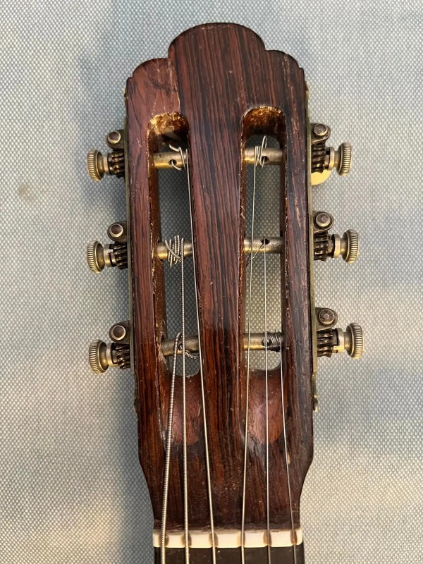

12.03.2025, 22:47
Сообщений: 5482

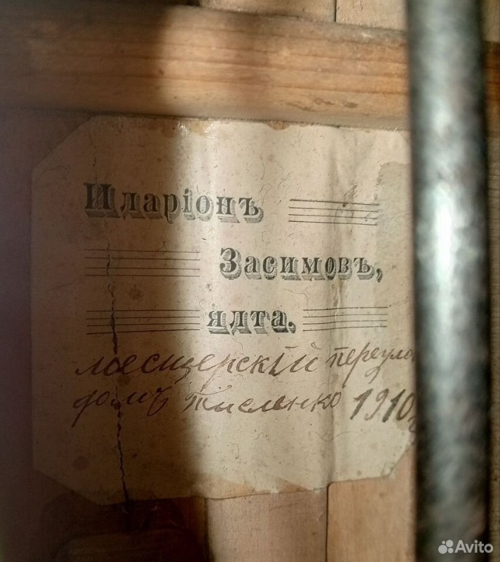

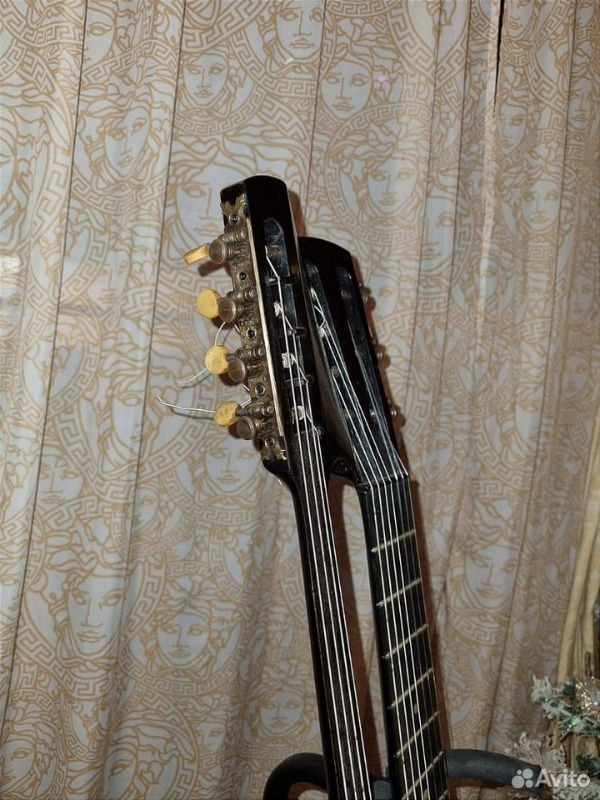

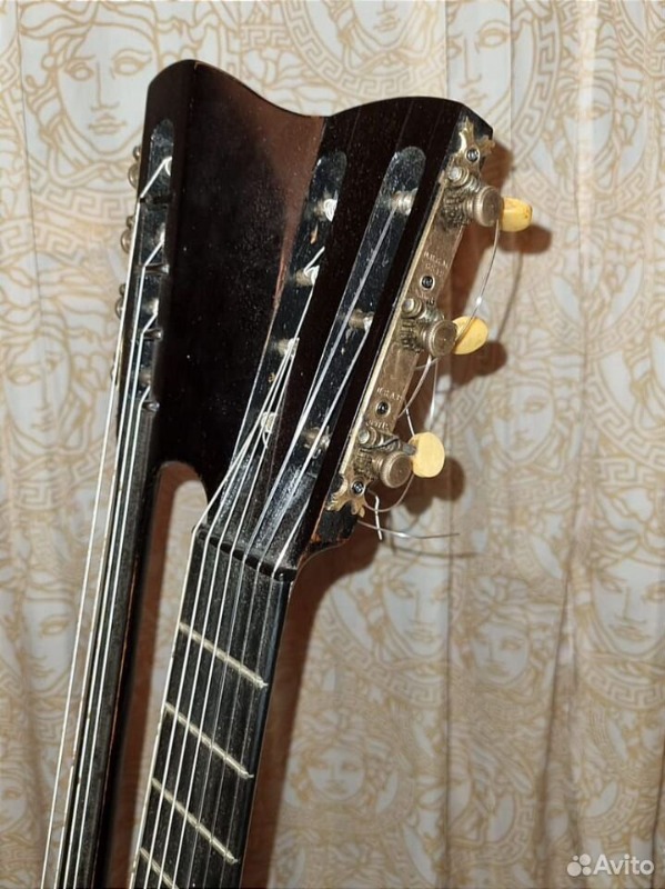

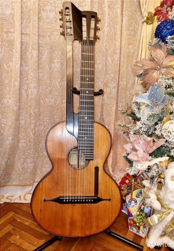

На гитаре работы Илариона ЗАСИМОВА, Ялта, 1910 г.:
