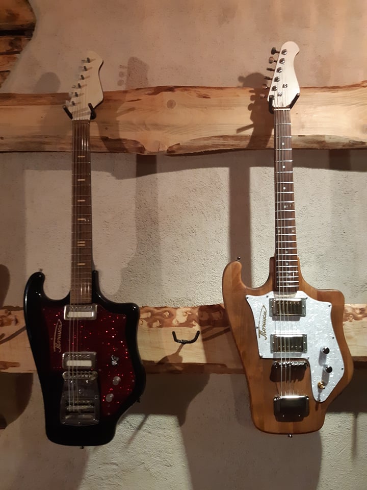

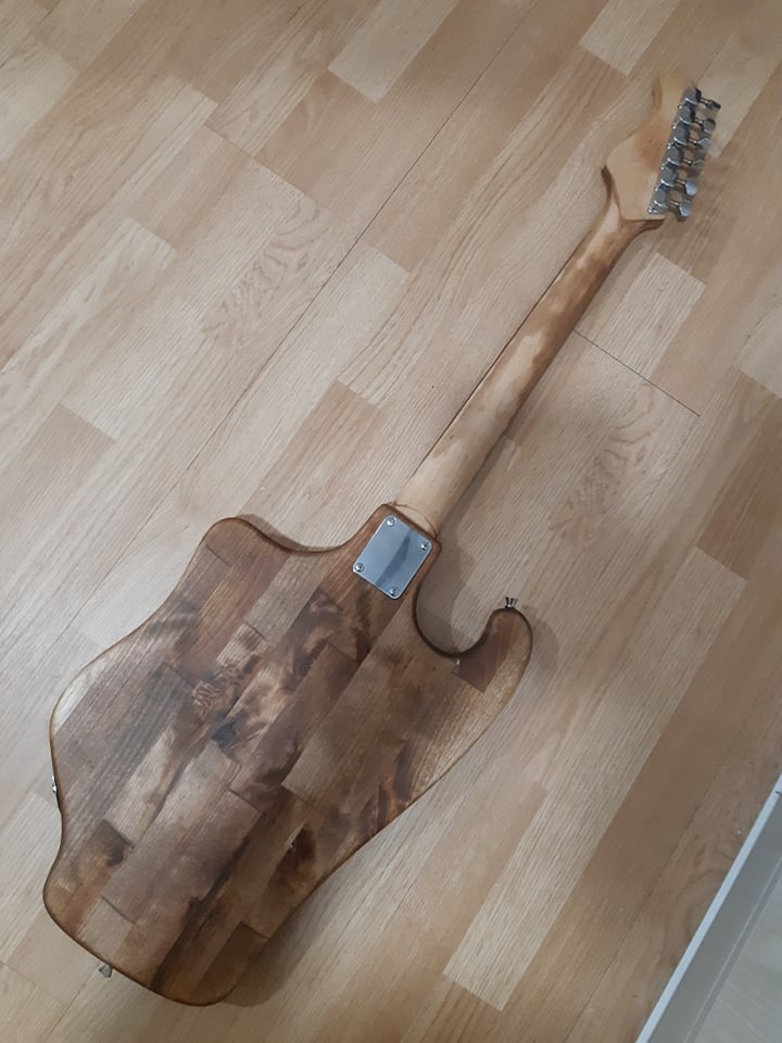

Я построил одну тонику с нуля, потому что почему бы и нет!

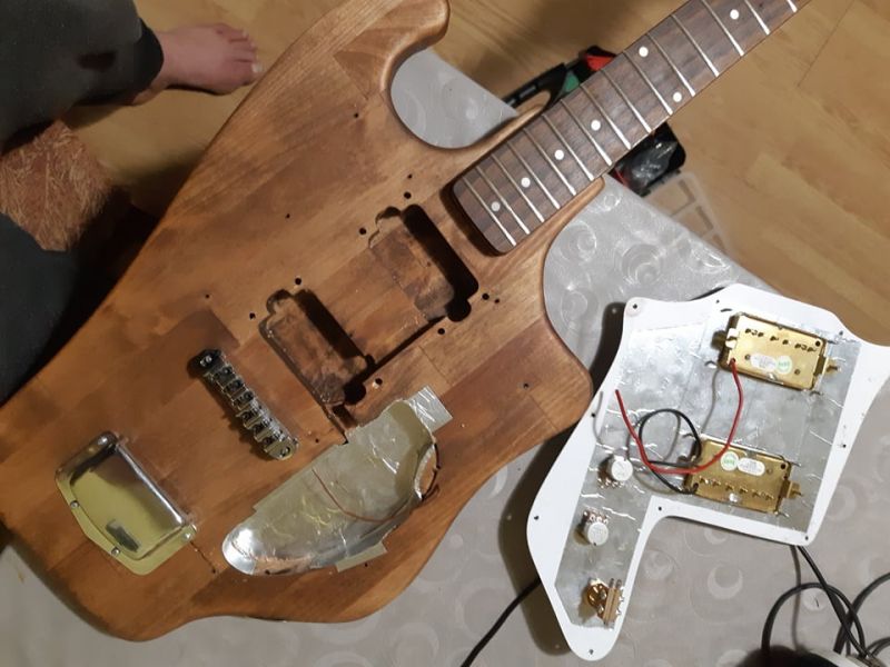

Звучит великолепно с хамбакерами Epiphone Sheraton 2, а действие невысокое.
Пикапные рамки неправильные, золотые все еще идут с почтой.
Я отполировал накладку и откололся один чип от логотипа, но его легко починить.
Я очень доволен гитарой!
Я добавляю несколько картинок из процесса.
Hi!
I built oneTonika from scratch because why not!
It sounds great with Epiphone Sheraton 2 humbuckers and action is low.
Pickup frames are wrong, golden ones are still coming with post.
I polished pickguard and one chip came off from logo, but it´s easy to repair.
I´m very happy with guitar!
I add some pictures from process.

это была столешница из икеи?
17.01.2020, 16:43
Сообщений: 2679
а чем столешница из икеи отличается от мебельного щита?
народу нравицца
сугубо личное и подлежит осмеянию
дизайн тоники, стиль, не подразумевает натурал вууд. там именно цимес в тех красках в стиле 60х,
17.01.2020, 16:45
Сообщений: 5700
от тех щитов,из которых делали гитары- длинной брусков

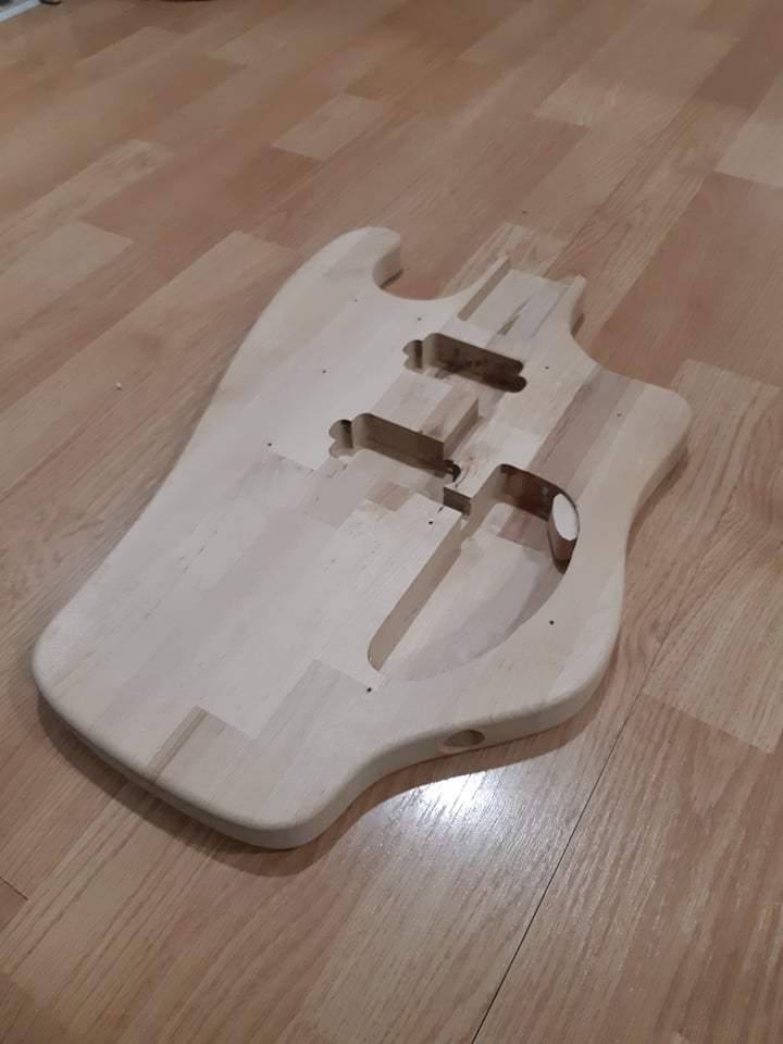

Березовая древесина
У меня сейчас сухое дерево, и один большой кусок лежал и ждал.
Birch-wood
I'm out of dry wood right now and one big piece was just lying and waiting.

Вполне!!! Только форму пера бы еще повторить и доты убрать совсем, они простят!

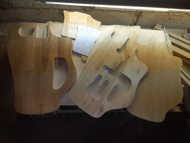

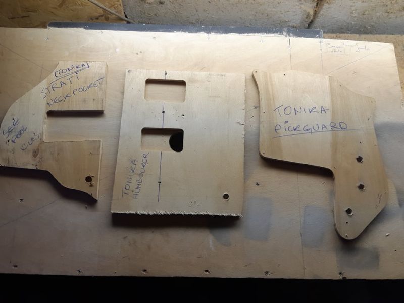

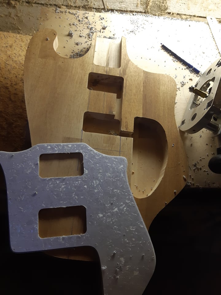

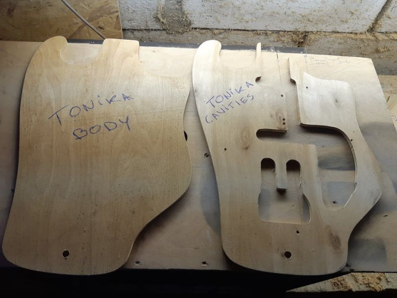

Я сделал шаблоны маршрутизации с табличным маршрутизатором. Я не использовал ЧПУ и не причинил вреда Тонике.
Сначала я собирался создать гитару в стиле Telecaster, но Тоника показалась мне более интересной. Логотип вырезан, окрашен и покрыт эпоксидной смолой.
Это не должно было быть настоящей Тоникой, но я считал, что размеры тела и кирки должны быть 1: 1.
[i]I made routing templates with table router. I didn´t used CNC and harmed no Tonika.
At first i was going to build Telecaster style guitar, but Tonika seemed more interesting. Logo is carved, painted and epo coated.
It wasn´t supposed to be real Tonika but i tought body and pickguard measuremnts should be 1:1

А мне во всей этой истории нравится сам факт того, что человек выбрал форму не модного в настоящее время заокеанского телекастера, а отечественной Тоники.
Молодец OveA, так держать!

Корпус изготовлен вполне профессионально(материал не в счет).Посмотрите сколько сделано лекал и шаблонов для этого проекта!Со временем автор созреет на покраску в православный колор-дел-то:разобрать-задуть-собрать.А гриф в этом проекте использован от какой-то заводской гитарки?
