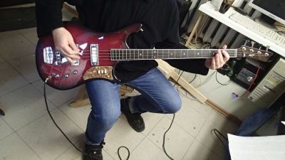

шлифовка и фрезеровка

Necrolust
21.02.2020, 11:55
ID пользователя #10195
Местонахождение: Псков
Сообщений: 313
Выбор цвета
21.02.2020, 14:49
Сообщений: 1411
Бингооо!
Necrolust
22.02.2020, 14:28
Сообщений: 313
Завтра покрытие лаком будет
Necrolust
27.02.2020, 06:37
Сообщений: 313
Звучки готовы. Рельсовые синглы. Корпуса от Аэлиты, нашёл среди хлама в сельском ДК, рамки оригинал - куплены на форуме.

Necrolust
11.03.2020, 16:36
Сообщений: 313
Тестовая сборка
11.03.2020, 16:55
Сообщений: 2723
Хорош!
11.03.2020, 17:25
Сообщений: 3298
Супер!!! А переключалки задействовали или так, бутафория?
11.03.2020, 17:57
Сообщений: 9753
Константин!
А Вы специально изменили расположение звукоснимателей?
P.S. Не плохая гитарка получается... Удачи!
