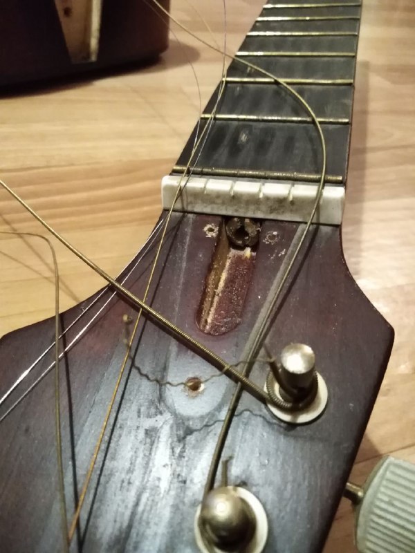

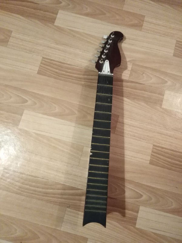

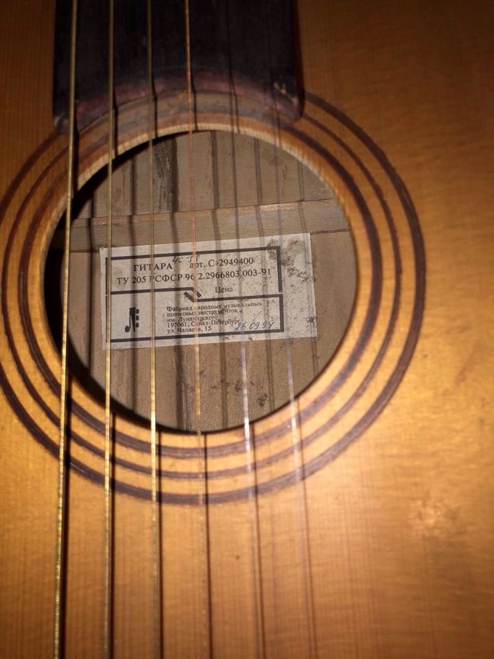

Прислали фото интересного кентавра. Банка от луначарской 12-струнки 1994 г. со следами нефабричной подгонки под гриф.
Гриф вот такой... Кто-нибудь видел такой, от чего он?

Судя по форме крышки анкера, его гайки и колкам, это какой-то вариант ленинградского овейшна.

Пожалуй, соглашусь с тем, что гриф имеет Ленинградские корни... мало того, судя по ширине накладки и пропилам на верхнем порожке, гриф изначально и скорее всего затачивался под 12-ть струн.
Честно говоря, я впервые вижу такое решение головы на Питерских акустиках...
Вопрос - есть ли какая нибудь маркировка 5, 7 и 10, 12 ладов на боковой поверхности грифа?

Кхм... Я ни разу не видел луначарской акустики с такой головой. Неужели были такие?
Ну и такая голова под 12 струн никак. Не влезут туда 12 колков и следов их установки нет.
Разметка на боковой поверхности накладки есть.

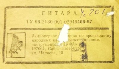

ОАО "Арфа" это название Луначарки после приватизации в 1993 г. Полез выкладывать этикетку и понял, что этикетка по оформлению Арфовская, а написано на ней "фабрика им. Луначарского". Прошу извинить, что ввёл в заблуждение, исправляю.
Я не совсем верно выразился... Не в целом гриф, а только его часть без головы (пера)...
Это явно типовая заготовка на стандартную 12-шку, у которой сделали новое односторонне перо с колками 6х1. Маркировка ладов, и "розетка", тоже "фирменная"...

Да и этикетка такая же, только номер ТУ чуть другой.

Исходя из того, что ТУ разные, возможно была такая модель

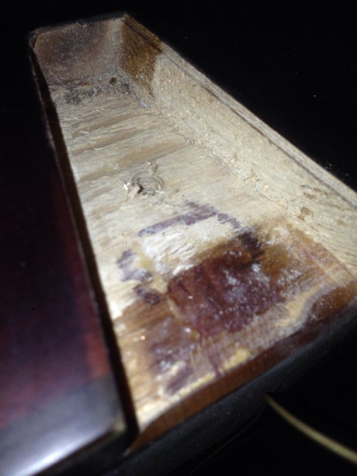

У этой гитары следы подгонки выглядят так. Может это быть не пионерией, а фабричным раздолбайством?
31.10.2020, 13:11
Сообщений: 12932
Насколько я понимаю, "подгонка" имела место только по вертикальному углу установки грифа.
Вполне возможно, что имеющегося фабричного "запаса" не хватало на то, чтобы установить нужную высоту струн или немного скорректировать мензуру. А может быть - и то и другое.
Сам, очень часто пользуюсь таким же приёмом... в том числе, и подстановкой дополнительных "калиброванных клиньев".

У моей 12-шки - Артикул и ТУ до цифры совпадает с тем, что чуть выше опубликовал Александр.
Разница только в дате выпуска... у меня гитара выпущена 28.09.94, т.е. на два дня позже.

В результате наиболее вероятной мне кажется версия ремонта.
В случае фабричного кастома подставка была бы под шесть струн.

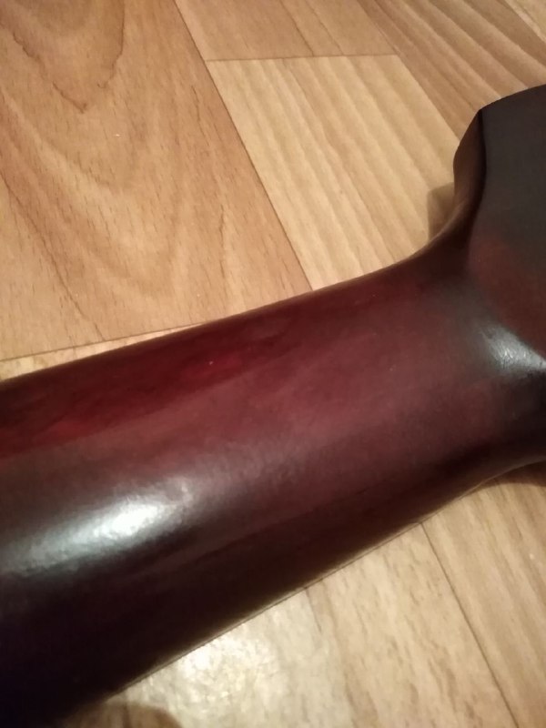

Как показалось, кроме изготовленных отдельно пятки и накладки, само "тело" грифа и перо выполнены как единое целое. Т.е. - я не обнаружил (не углядел) под лаком место вклейки пера.
Так же, не удалось понять - это цельный кусок дерева или всё же наборный пакет. Слишком плотный и тёмный лак, однако...
