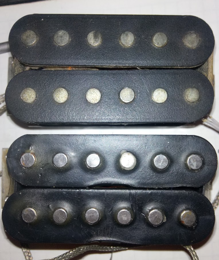

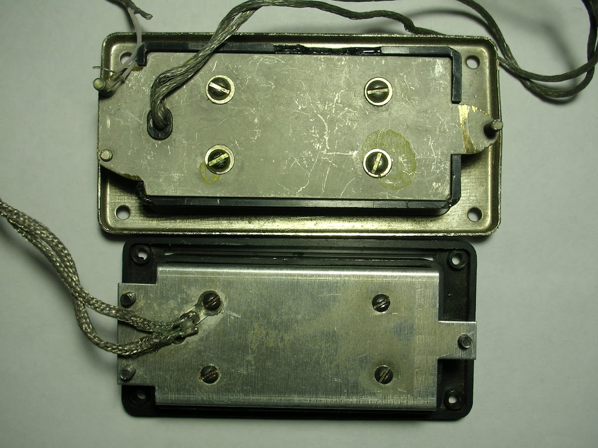

Датчики

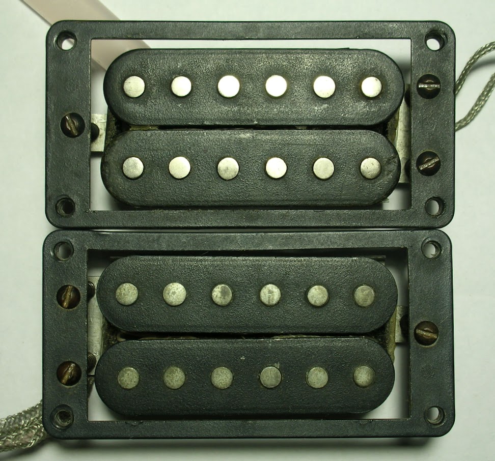

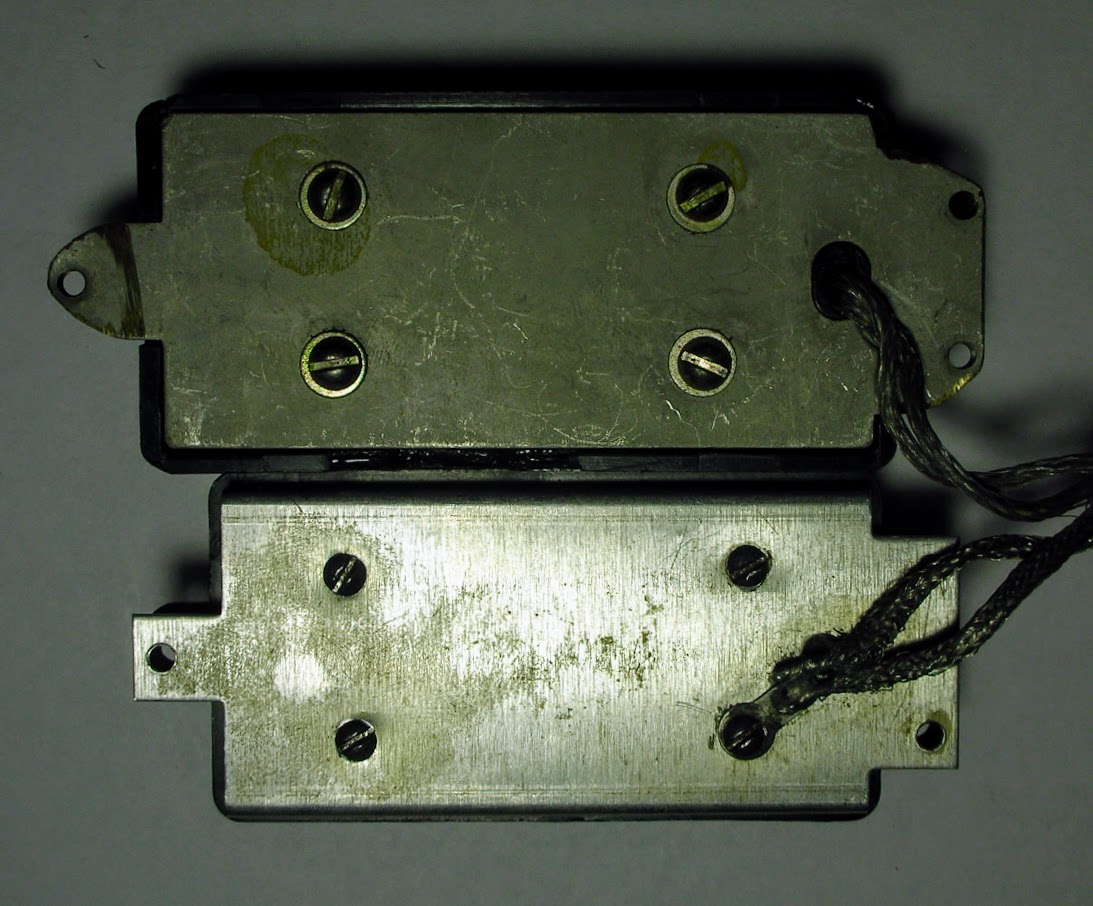

Начал с датчиков вначале, потому что датчики было легче поднять. Изготовили на заводе Ленина пресс-формы, много чего напортили. Кучу времени и денег потерял, пока наконец сделали более или менее внешний вид. В принципе хороший датчик чтобы сделать, нужна для корпуса пластмасса специальная - когда пропитывают парафином, нужна температура около 100 градусов. Отечественную пластмассу крутит, она плавится, и получается что пропитать датчик нормально невозможно, без этого он звучать не будет так как положено.

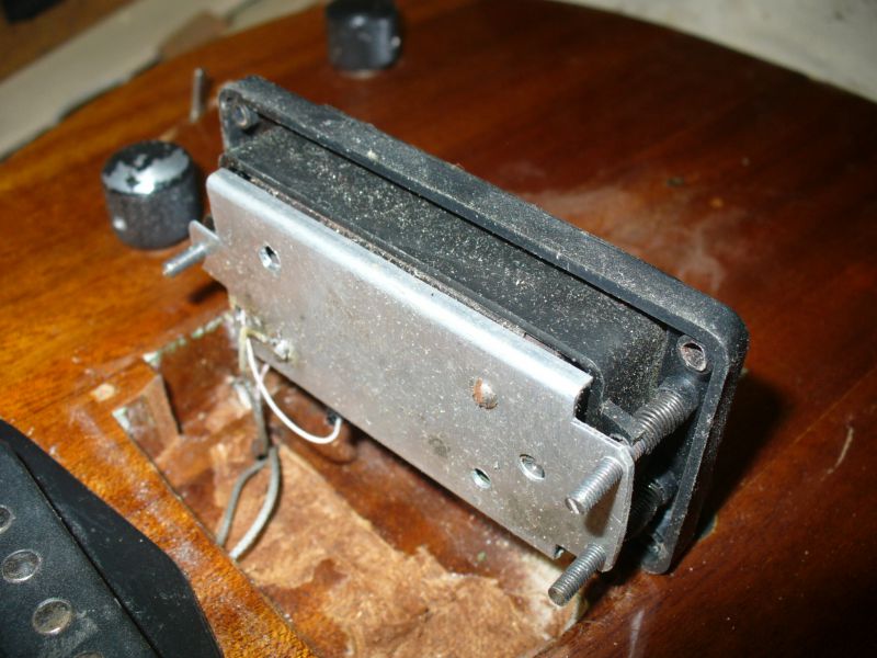

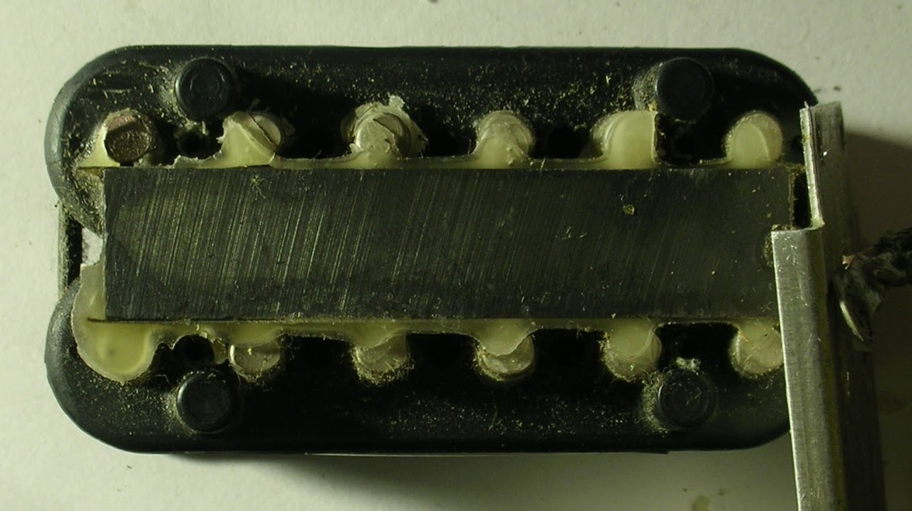

- Да, я вот один датчик уже вскрыл, там как раз парафин.
Он сверху! Обычно датчик, если правильно пропитывают, ты на нем парафина не видишь, у него катушка твердая, но парафина на ощупь не ощущаешь. Датчик когда весь в парафине и ты видишь парафин - это значит датчик не правильно сделан, его не правильно пропитали. Вот. То ли импортный полистирол: выдерживает 105 градусов. Это делается при температуре порядка 90 градусов в вакуумной камере. То есть вакуум во все отверстия заставляет зайти парафин, нагретый до 92 градусов. Когда вынимаешь - датчик обтекает как вода абсолютно, и всё, он без парафина. Но катушка как бы закреплена вся, вот он не дает никаких фидбеков никаких отскоков, т.е. ты в него не можешь говорить; по нему стучишь - не слышно ничего; он ловит только железо. Какое-то время пытались парафинить, какое то время делали без парафина. Магнит должен быть желательно алнико, а ставили керамические магниты - ничего не было, то что доставал тому и был рад. В принципе если взять так по науке, то датчик примерно китайского уровня - ничем не лучше скажем так. Знания были в этой области, но чисто практически это нельзя было осуществить – то есть не было алнико магнитов, их негде было доставать.
За прообраз по чертежам это был Сеймур, но что такое они: все хамбакеры, например катушки все, одинаковые у всех фирм, поэтому как бы тут нет прообраза. Просто скопировали размер и чисто внешне катушка была более длинная, потому что провод нужен 0,05, а был 0,063. Чтоб его как-то намотать, чтобы датчик не очень высокий получался, пришлось катушку удлинить. Т.е. она по размеру почти двойная получалась, от обычного фирменного датчика, и мотали просто больше проволоки туда.
Какие виды датчиков были сейчас будем вспоминать. Были синглы, были от телекастера датчики, были как у Jackson’a с крышками были с надписью “Jackson” и без надписей, потому что я очень долго делал гитары под названием “Jackson made in USA Professional” скажем так. Басовые еще были, джазбас, пресижн делали. Были гладкие, шагреневые, сверху были с пимпочками, ну такой весь классический спектр делали. Где-то в 15-16 городов России возили, продавали наверно. Я уехал, там оставил датчиков много - еще лет 5 наверное продавали как уехал.
Единственное что , у них дно снизу алюминиевое было штампованное, вот поэтому можно определить легко. Вот отличительная черта, потому что никто больше алюминиевую площадку туда не ставил. Я одно время просто заливал, одно время там была плата текстолитовая, но основное количество было с этой площадкой алюминиевой . И с раздельными выводами катушек. Уровень тех датчиков…Кто-то, я б сказал, посмотрит и скажет “что за дебилы делали!?” - ну вот такие возможности были, такая ситуация. То есть в тех условиях в принципе было невозможно его лучше сделать, в нём 2 миллиона недостатков - это как бы ситуация в которой ты ничего не можешь изменить. Как бы по датчикам все давно известно, что должно быть - там, если так сказать, ни один пункт не выполнен по нормальным стандартам: там нет нужной пластмассы; нету парафина; площадка снизу алюминь, должна быть из нейзильбера; магниты керамические идут тока в метал, но у них должно быть определённое поле магнитное, у этих поле точно не соответствует; сердечники там были просто сталь 3, метал из которого я смог на заводе достать (от сердечников тоже зависит); спикеры, палочки которые катушку поддерживают, в нормальных датчиках они идут из елки или клена (от них тоже звук зависит), а у меня там были бубочки пластмассовые, подкладывали - это тоже всё не в плюс, а в минус . В общем как бы такой китайский можно сказать датчик.
- Сделанный в Минске) .
Да, их много делали. Но уже здесь когда работали, в Россию когда продавали, познакомился с какими-то мастерами с Москвы с Украины, я у них тоже брал датчики, пробовали. Но на датчиках бизнес сделать не возможно: существуют бренды, они в те же деньги стоят и просто бессмысленно с ними бороться. Потому что ты во-первых - победить их не можешь, у них маркетинг гораздо сильнее; во вторых - возможности совсем другие. Здесь (в Израиле) как-то один период я хотел датчики заказывать, здесь на заводе заказать магнит который мне нужен - не то что я там (в Минске) брал что было, - а мне дают каталог громадный, говорят “выбирай что хочешь”. А у них минимальная партия 10000 магнитов - я за всю жизнь столько датчиков не продам, а купить один магнит на пробу - 10$. Бессмысленно, потому что себестоимость. Там сеймур дунканы 10-20$ максимум. Если я его покупаю в какой-нибудь фирме, типа стюмака или другой, по частям 30$ получается. То есть я делаю датчик, должен всем рассказывать какой это крутой датчик, а он абсолютно не крутой, обычный, никакой. Потому что у каждого датчика есть какое-то своё направление, свое назначение в музыке: подбираются кол-во витков, магнит, сердечник; и все эти нюансы, вместе взятые, в плюс идут или в минус. Для фьюжна, для джаза и так далее, когда ты так его покупаешь. Получается «свой» датчик изобретать накой? Он не имеет никакой направленности и за сколько его продавать? Тебе он обошелся по материалам в 30$, его ещё надо сделать. Допустим получилось, уже 50$ - и что с ним дальше делать? Допустим я тут покупаю датчики напрямую на сеймур дункане, они мне в 20-30$ обошлись. Мне их не надо продавать, рекламировать , на них уже написано сеймур дункан - это автоматически. Мы не гитару продаем. Поэтому я датчиками лет 7-8 может даже больше не занимаюсь, осталось много цацек от них, но датчики не делаю.
Думаю смогу определить по фото датчик, моего производства или нет.
Хамбы мои.
- Нашлись вот такие синглы
Впечатление, будто взяли катушку от вашего хамба, перевернули, спилили ножки и воткнули в корпус сингла. На фото сравнение катушек от сингла и хамба
Синглы не узнаю. Честно говоря даже не помню как делали.
- Тогда будем считать что это чьё-то творчество с использованием, возможно, ваших катушек. Вы упоминали про текстолитовое основание для хамбов, я нашёл похожие
Я его должен узнать если увижу: там я втулочки ставил, не думаю что кто-то ещё такие же втулочки с завода спёр и расклепывал там . Скидывай посмотрю если моё подпишусь, не моё - пусть кто-то другой на себя вину берёт)
Платы текстолитовые я вижу, там вставлены втулочки о которых я говорил. Но винтики по-моему были другие и, по-моему, на плате чего-то травили, писали. Я его не узнаю. Не знакомы мне . Я даже не удивлюсь если на каком-то этапе я делал, но вот так чтоб сразу сказать: "да, мой" - нет, не могу. Ничего в памяти не всплывает .

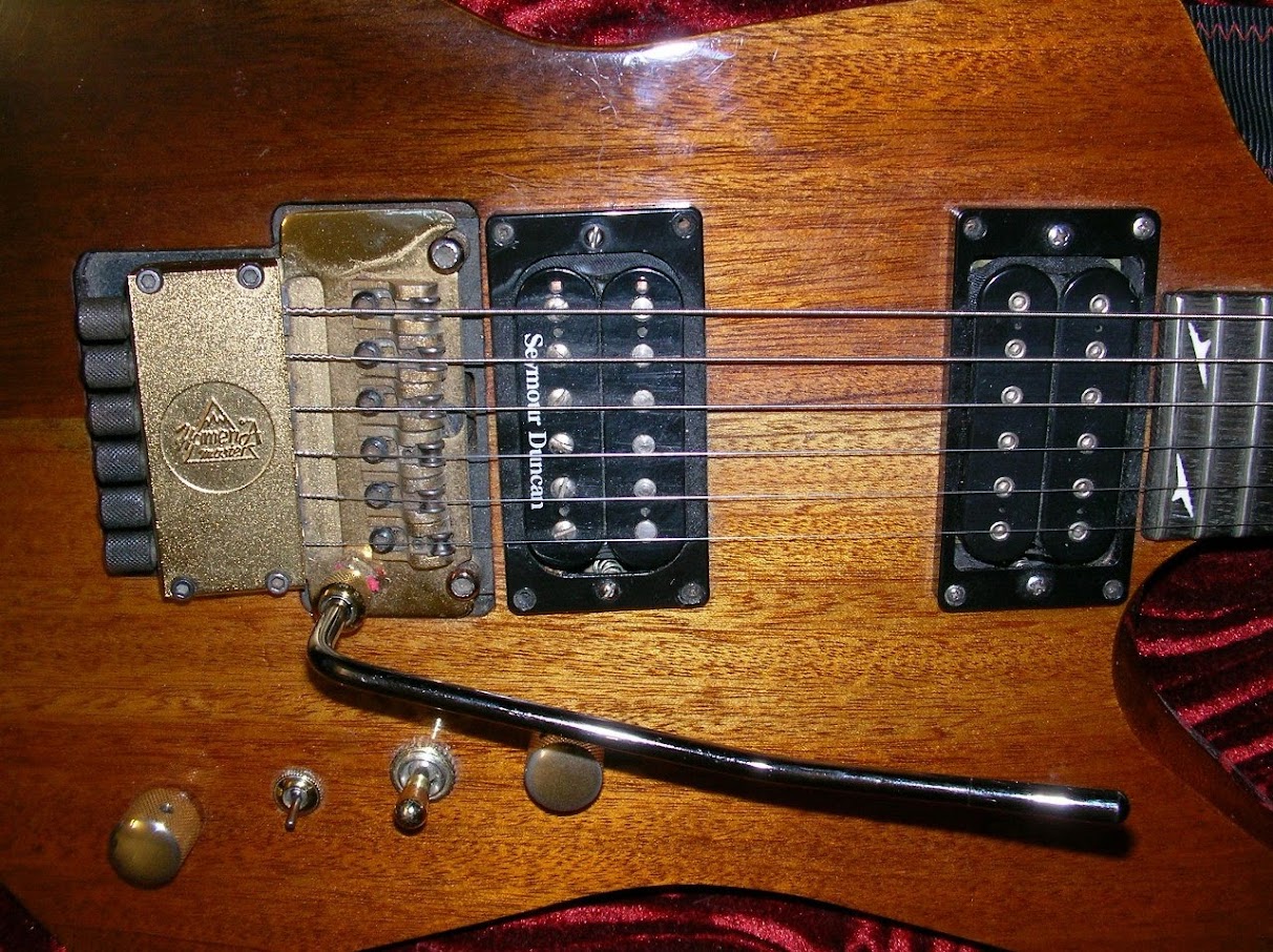

Jackson
Когда я начал ездить возить в Москву, познакомился в 5-6 магазинах с какими-то спекулянтами, они подсказали, точнее один спекулянт подсказал идею: не делать ничего своего, никому ничего не докажешь, а делай то что сейчас в моде - Jackson с Floyd rose, два хамбакера, все в черном цвете, это сегодня актуально. И я вот где-то, наверное, с 93 -94 и примерно по самый 97ой делал Джексона. Всё одни модели, по 20 гитар в месяц. Все эти годы возил по 2 раза в месяц в Москву. В Минске я практически отказался от заказных гитар, потому что там головной боли много, а денег нет. Работало человек 10 у меня, постоянно текучка была очень большая, то есть найти человека, который работает - трудно. У меня вот за всю жизнь нормальных несколько человек было, их всех помню по именам и фамилиям, а основная масса приходила и уходила: кто водку пил, кто просто.. ну без матерных слов если.. доверить ничего не возможно, нужен постоянный контроль. Рабочий день был в те года по 12-15 часов, то есть я в 7 часов уезжал, в 11-12 (ночи) приезжал. Даже не помню как первая дочка выросла: родилась когда перестройка началась и я её увидел только здесь, в Израиле, когда она уже школу пошла. А так телефонов не было, ты договариваешься вечером со всеми клиентами, поставщиками, потом на следующий день каждый где-то чё: то на час опаздывает, на два; сроки; короче это был ужас просто. В таких условиях меня хватило на сколько, на 8 лет. Я 2 года здесь отдыхал. Не мог заняться гитарами, через 2 года опять занялся.
Тот самый с МФ (текст и орфография сохранены, в настоящий момент инструмент в ремонте):
Сразу извиняюсь за многабукаФ=)

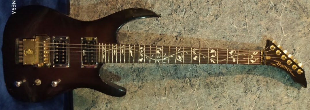

Знакомьтесь! Это моя первая гитара. Покупалась где-то в 1997-98 г. в Москве в гитарном магазине на Пушечной улице. Может местные помнят о магазине в арке напротив Маэсто (через дорогу).
В то время я не знал, что гитары бывают американскими, корейскими и китайскими. Покупал естеесно тщёрную патамучта "точно такая" у того вон крутого гитарюги из Митоллике. а он то знает толк! Соответственно, что это за гитара на самом деле не понятно.
С течением времени я закончил школу, потом ВУЗ и начал зарабатывать бабло=))) Соответственно появились другие гитары, а эта была забыта и даже сослана на дачу вместе с дерьмовым комбиком, чтобы было чем заняться во время пьянок и пугать соседских старушаг ацкими мелодиями цотоны.
И вот посмотрел я на неё в эти выхи, вспомнил, как нарезал на ней первые свои соляки и ритмы, растрогался и решил вернуть её к жизни. Всётаки дорога она мне, как память.
В общем, к теме. Пожоже, что гитара не из фанеры, в следующий раз постараюсь отскребать стомеской краску в районе пружинок машинки и установить породу дерева и количество кусков. Лак из-за, особенно на грифе, сильно потрескался, думаю из-за перепадов температуры или влажности (до ссылки на дачу такого не было). Гриф, как видно на фотках, сучкастый. Флойд не "родной". Тот, что был установлен изготовителем сломался и я заменил его на самый дешовый, что имелся в магазине и подходил по размерам (по фоткам заметно, что подошел он не полностью ) Звукосниматели видно на картинках. Распайка Порожек отвратительный и поставлен криво (это не я). Колки такие же кривые.
Гриф, на удивление прямой и состыкован с гитарой идеально зазоров нет ваааще! Лады немного кривоваты и как мне показалось, некоторые даже установлены кривовато, но глаз у меня не алмаз Гриф кста ооочень удобный!
Оттуда же(обнаружил данное сообщение много после, связи с автором к сожалению нет):

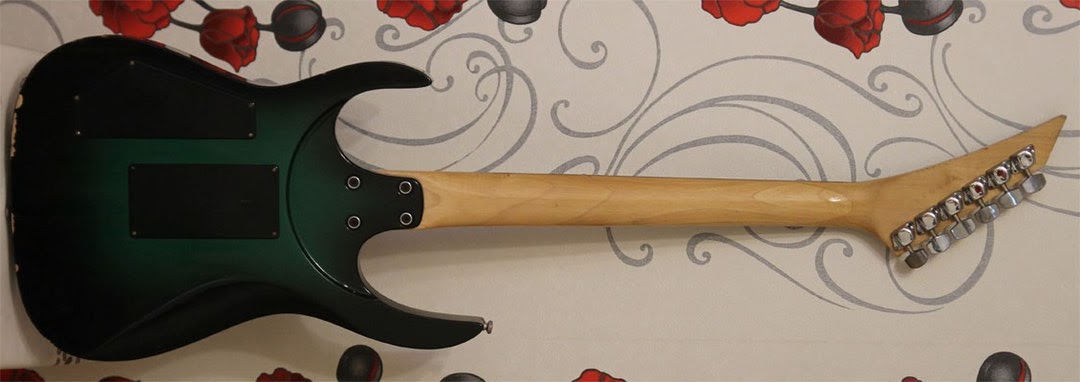

Cо 100% уверенности могу сообщить следующее по поводу данной гитары, так как честно говоря впервые за многие годы такой инструмент увидел что у кого-то ещё живет (кроме меня). Ваша гитара была сделана в Минске гитарным мастером Эдуардом фамилия вроде Поляк. Работал он в связке с другим мастером Геной Хоменко, который в основном на начальной стадии развития занимался в основном железной фурнитурой в том числе и изготовлением флойдов. В стремные 90-е а именно в 1994году, когда днем с огнем фирменные инструменты было либо не найти, либо за весомые деньги, я сам заказывал у Эдика себе похожую гитару, но так как это был индивидуальный заказ, то и качество было наверное получше, чем у тех на которых он ляпал серийники и делал небольшими партиями и отправлял их на Москву (это тоже достоверный факт). В твоей гитаре узнаю много линий присущих именно этому мастеру, а также полную схожесть топ-лока который с двумя регулировочными винтами по высоте, три черные пружины флойда, форма задних крышек пружин и темброблока а также крышки которая закрывает гайку анкера. Форма крышки это была определенная фишка Гены Хоменко, т.к. крышка металлическая. Моя гитара и поныне в очень бодрствующем, особенно внешне состоянии, но на данный момент гриф отдал в ремонт, т.к. от времени гриф выгнулся, а система анкера у Эдика оказалась крайне сложно поддается регулировке, и это не только у меня. В те времена приходилось делать всё самим машинки, топлоки, звучки мотали, корпуса под них делали тоже сами, на моей стоит 5-ти позиционный переключатель тоже сделанный вручную. Короче полный хендмейд. При этом звучит эта гитара лучше чем китайцы точно, даже с флойдросом приличный сустейн, а при теперешнем разнообразии можно запросто поменять звучки. На сегодняшний день Эдик уехал в Израиль и на сколько слышал и там занимается производством гитар. А Хоменко и по сей день вроде живет в Минске, но только среди Минских гитарных мастеров его помнят только старички. На слуху в основном Дима Позныш, который опять таки отправляет свои инструменты на Москву и цены на его инструменты доходят до 4000$ и Ужлаков который специализируется больше по фендерам,и на сегодняшний день знаю пару фендеров его производства, которые продавались и продаются под видом оригинальных фендеров и на самом деле сложно найти отличия. Вот как то так...

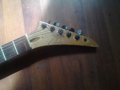

Второй найденный инструмент на guitar.by (инструмент продавался, жаль я его поздно обнаружил, в настоящий момент судьба не известна (новый владелец планировал заменить флойд на хардтейл))
Ещё один обнаруженный инструмент, продавался на просторах ВК в Полоцке (продался или нет — неизвестно, т. к. профиль с 2014 года не активен)

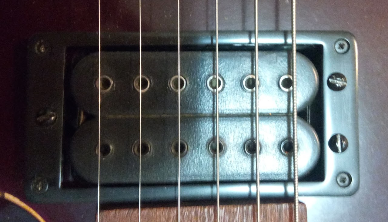

Вот такой интересный (с 3мя датчиками) экземпляр светился у нас на форуме в 2010 году, сама переделка происходила на guitar.by. От автора переделки:
Добрый вечер, гитара до переделки мне досталась в таком виде, как на первом фото. Я бы не относился к ней серьёзно, ламповая гитара - просто проект из кучи мусора, чтобы поржать. Это было творение Гены Хаменка, имеет смысл с ним пообщаться на эту тему.
До переделки:
После переделки (однако сохранились некоторые узнаваемые черты):

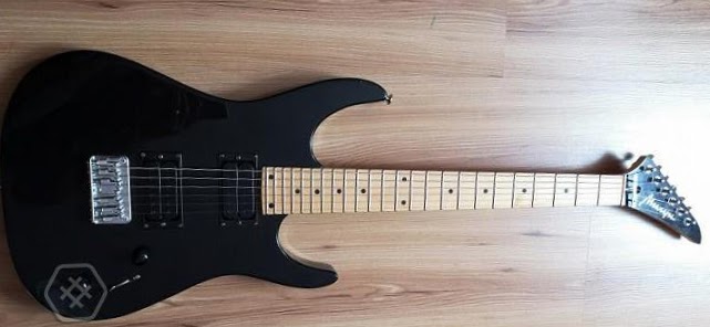

Последний найденный инструмент продавался на авито как "мастеровой". Со слов владельца была проведена небольшая переделка гитары:

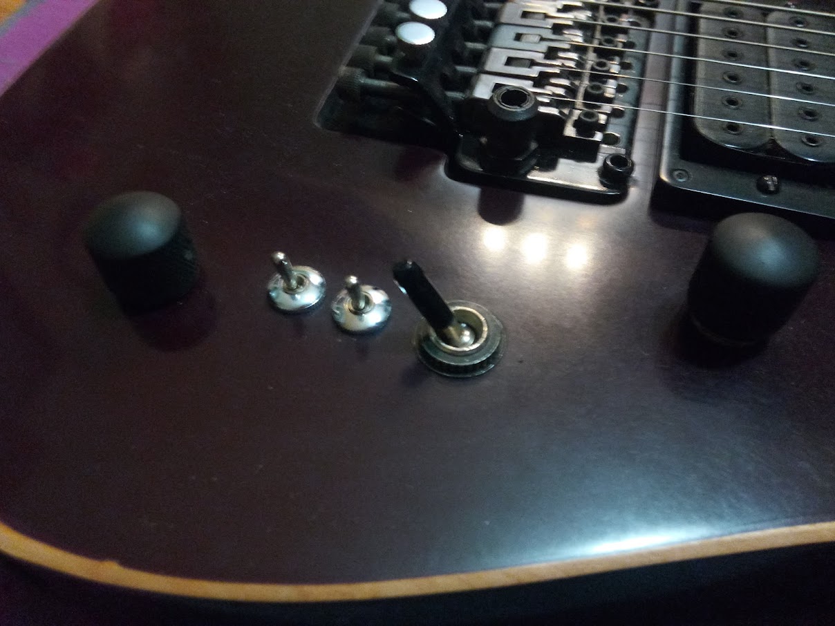

Приветствую. Я приобрел её пару лет назад. Перебрал, переделал внешний вид датчиков( там были точенные конусные сердечники) распаял , отшлифовал лады, поменял седла на хорошего качества, и установил новые колки. Инструмент по истине очень хорош...Есть запись, но не очень качественная , хотя все можно увидеть и понять.. Датчики. Именно того времени(без сомнений(ручной намотки))..
Да все верно..трехпозиционника там небыло, я его туда установил, чтобы сделать отсечки.. И связать их оба.. Винты на датчиках под шлицевую отвертку. А вот из чего пластина на датчиках, не помню. Микроподстройка была, я лишь заменил седла.. Рычаг устанавливается и зажимается по принцыпу отвертки (тех лет.. Могу кинуть дополнительные фотки тех мест которые интересуют..Топ лок менял. А тумблеры, делают отсечку на каждый из датчиков..
Родные заменённые колки и топлок
Вот так датчик выглядел и сейчас.
При непосредственном сравнении с другим инструментом: ремнедержатели точно такие же были!
Да, это всё мои гитары.

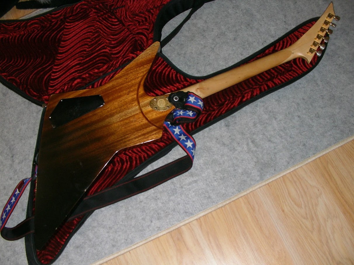

Midiez1997 скидывал такой инструмент:
Да, это моя гитара, точно. Да это мой флойд роуз, который в Минске сделан. Я вот сейчас смотрю на него и вспоминаю: вот эти сзади подстроечки полированные такие сверху были - у меня был парнишка работал, все эти части доводил, шлифовал, полировал.
- Это серийный или заказной?
Во-первых трудно сказать. Человек мог попросить сделать гитару на заказ, такую как «серийка», поэтому трудно сказать какая есть кто. То что я возил в Россию продавал: было написано Jackson как на американских Джексонах, какую то часть гитар делал там роспись моя на грифе - вот здесь я на перо смотрю, там что-то было написано, но не узнаю ничего. Но джексон мой это факт, я накладки эти помню.
Году в 2016 DeGravi скидывал мне фото этой палки, тогда осторожно предположили что это "премиум 999", хотя датчики явно "читались".
Гитара и датчики мои, остальное не видно, далеко сфоткал.

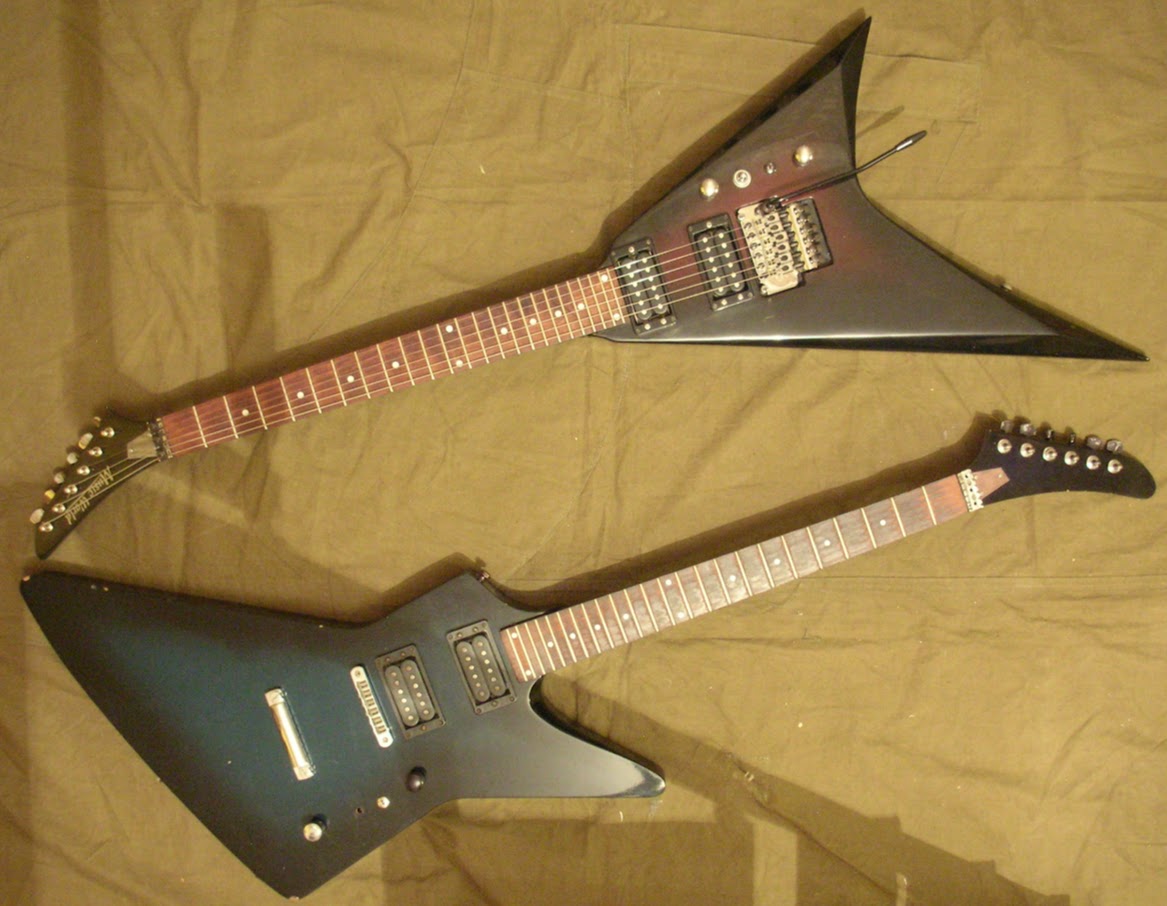

Explorer
Наткнулся случайно на авито на Эксплоэр с очень похожими ремнедержателями, которые меня триггерят со времён приобретения "Недокунгура". Я только потом обратил внимание, что все ранее перечисленные инструменты (включая "последний" доведённый Джексон до доводки) имели точно такие же ремнедержатели.
Попросил продавца сделать более подробные фото, и тут выяснилось 2 момента: колки другие; хамбакеры подозрительно похожи именно на минские. Договорились с продавцом о том, чтобы я взял гитару на сутки для разборки — фотографирования — сборки и последующему возврату. Но так получилось что я её в итоге купил. Был куплен одним из предыдущих владельцев в Могилёве в 96-ом году.
Эксплоэры были короткий период когда было очень модно, не знаю почему. У меня есть друг, Саша Балашов, который уехал и сейчас в Америке живёт, скажем так: это мой учитель. Он мне очень много помог в производстве и во всем. Он в Москве был тогда и подделками занимался. Он у меня заказал партию Эксплоэров, большое количество, и ещё часть гитар я продавал сам: сделал ему какое-то количество, сделали больше, и часть я продавал. Поэтому эти Эксплоэры как раз из той партии, год наверное 92 или около того.
Смотри, даже если в руки гитару взять - трудно что-то определить. Но я помню, что в то время эксплоэры никто не делал, а тут как раз большая партия была: они все чёрного цвета, и несколько было из красного дерева прозрачным лаком покрыты . Поэтому большая вероятность что гитара моя. Тем более я много гитар продал на периферию по территории Беларуси - туда попасть из другого места они не могли. Это такая специфическая гитара, их тогда никто не делал кроме меня. Точно конечно я подписаться не могу. Но процентов 90 что мой. Отличный от описанного цвет - я не помню, может кто просил какой-то цвет, трудно сказать, но если не моя - я как бы не претендую. Даже если не я делал, могли поставить мою фурнитуру, потому что я много продавал её. Поэтому я может увижу колки свои – скажу "гитар мой", а это "не мой". Но думаю большая вероятность что мой. А, так он в синий такой, санберст.
Смотри во первых датчики мои на нем стоят, накладка тоже моя . Не, нету шансов что датчики и накладка мои, а гитара не моя. Да, наверное моя, я просто такой цвет не помню, может его перекрашивали даже . А из чего он сделан, из какого дерева?
- Утверждалось что из краснухи
Было какое-то количество, из красного делал. Накладку я помню, датчики мои, наверное мой.

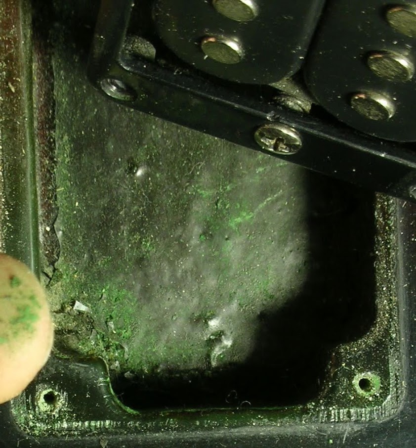

Вторая выборка, закрытая крышкой, пустая. В шутку предположили что для контрабанды
Это уже круто чтоб я ремнедержатель определил. Ничего не могу сказать. Не знаю. Их делали из бронзы и хромировали, их делали из алюминия. Несколько дизайнов было- нереально установить. Если только на нём отпечатки пальцев моих сохранились - тогда точно). Значит бриджи тюноматик леспольные я делал на заводе Ленина, они неплохо получались. Делали их из бронзы, я их не покупал готовые, все наверное которые есть - все мои. У них была нормальная цена, материал был хороший, неплохо получались - я их только в одном месте заказывал. Как он выглядит внешне я не помню. Ну должен быть плюс минус на настоящий тюноматик похож, но я вряд ли смогу его узнать глядя на фото. Единственное что, эта штучка должна быть полукруглая, струнодержатель сам, ее гнули. У фирменных там литье идет полосочкой, а на моих гнутая должна быть гладкая поверхность. Но это только отличается самопальный или фирменный - они его делали ровно, а потом на прессике сделали радиус не большой. А фирменный в основной массе, если не дорогой точеный, они литье и полоской шов идет от пресс формы. Плюс их делают всякие силуминовые, дюраль и прочее дерьмо. Мои были из бронзы - он должен быть тяжелый и добротный, должен хорошо звучать. Следы от фрезы, ну это говорит о том что он точеный, мой или нет - это уже другой вопрос. Ну наверное мой я их нигде не покупал, я их делал сам. И если гитара похожа на мою, то не думаю что его кто-то поменял - он был в принципе в порядке. Если тебе несколько гитар попадется и на всех он будет одинаковый - 100% можешь считать что мои .

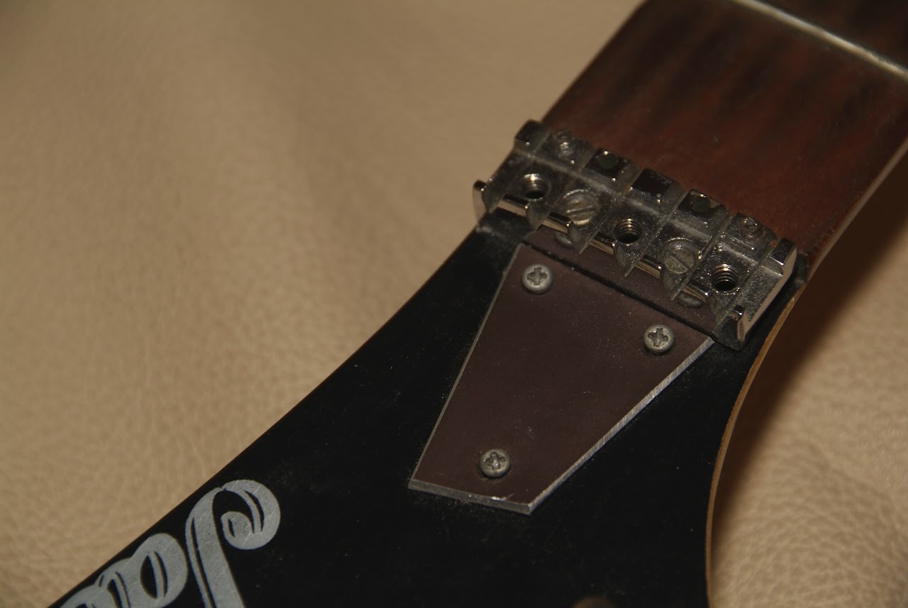

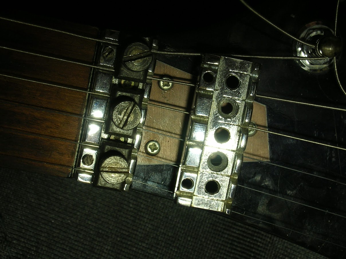

- Первые флоиды были копиями ИБАНЕЗА — только сделанными из латуни — а не отлитыми из силумина. Их делали для меня в инструментальном цехе на Интеграле —- и качество было на уровне )). Потом была более упрощенная модель со стальным гнутым основанием —- заготовки еще до сих пор лежат )))) .Она выглядела проще — но по отзывам музыкантов "" Звучала лучше " .Потом был флоид типа — Low pro edge — полностью стальной —- они есть и до сих пор — и отделанные и в заготовках ))).
- Пришлите пожалуйста фотографии ваших флойдов/станин для сравнений в материале, дабы в будущем избежать противоречивых утверждений "чей флойд".

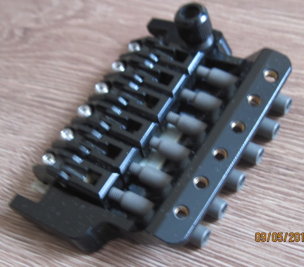

Мне предложили некий минский флойд, сначала утверждали что такие делались для вас, потом что их делали на Луче. Однако дали любопытную инфу: сказали что делали архи простые флойды на заводе холодильников Атлант, с сустейнблоком из дюралюминия . Вы не в курсе этой истории?
- Насчет завода холодильников ничего не могу сказать. Помню что на тракторном отливали из силумина флоиды — страшненькие на вид — но относительно дешевые. Занимался этим —Володя Баннов. Все что делали для меня — делалось исключительно на Интеграле — на заводе Электроника — в том инструментальном цеху где я когда то работал. Копии с моего делались для Андрея Полякова на предприятии КБТМ на Партизанском проспекте. Но внешнее качество было хуже. Были два варианта. Первый это копия с некоторыми вариациями с Ибанезовского флоида. Только основание не силуминовое литье — а фрезерная работа из листа латуни. И нож я тогда придумал крепить на винтах. Второй вариант был задуман как более дешевый по цене. Если в первом было массивное основание и много полировки — то во втором была гнутая станина из стали — как в первых оригинальных флоидах. И каретки были попроще. Их я уже не полировал а обрабатывал пескоструйкой . Готовых оснований от первого варианта у меня нет — в мастерской лежат отфрезерованные заготовки — но я забыл их взять. Каретки к первому варианту остались
Прислали фото одного моего старого флоида )

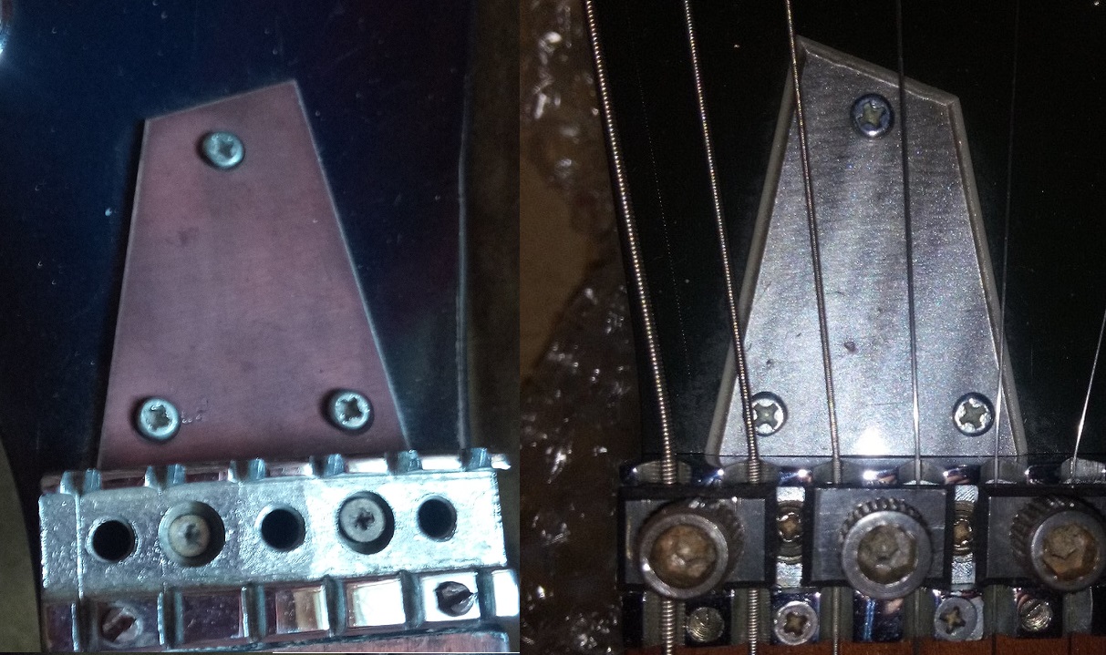

На самых первых каретках отверстие было немного другой формы —
Общее отличие от копий — четкие — не зализанные фаски. Внешне эти флоиды выглядели гораздо фирмовее ибанезовских — за счет ручной шлифовки и полировки. И Звучали лучше — за счет использования фрезерованной латуни — а не литья из силумина.
Вторые выглядели так. Это заготовки станин — не полированные и не хромированные. На некоторых была сделана гравировка — FLOYD ROSE ))) — под фирму. Они были в двух цветах — хромированные и крашеные в черный цвет
Последний вариант — LO PRO EDGE — полностью из стали — пока еще ни у кого не устанавливался — хотя просили многие.

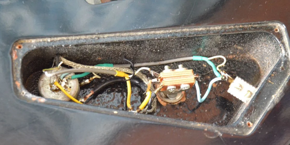

Гнездо Jack
- Эдуард, вы упоминали что делались датчики под телек, есть телекастер на опознание:
Первый раз вижу или не помню. Но гнездо моего производства.

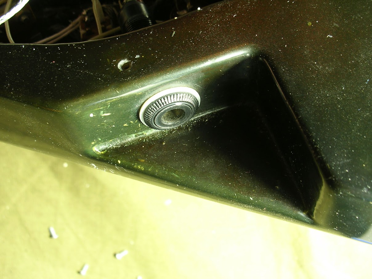

- Блин, а я где-то такое гнездо видел! Разобрал чудище — неужели тоже ваша работа?
Аналогичное гнездо встречалось на Russtone Shark, цитата: "Джековое гнездо, которое просто вкручивается в ребро корпуса, выглядит весьма солидно, почти монументально"
Да, моя работа.

Флойд на стреле - «Интеграло-Ленинский» (Хамена-Поляковский ) Скорее всего - шарниры, цанга-Ленин, остальное — Интеграл.
- Поговаривают что ещё на заводе Холодильников и на Тракторном заводе делали флойды — вам что-нибудь известно ?
Мои знания о том, где делался Флойд, насколько мне известно, были изложены в прошлый раз. Поэтому могу достаточно точно предположить, что на холодильном и тракторном заводах массово производились холодильники и тракторы. Серийно флойды там не производились, а разово фрезернуть деталь могли на любом из 50 (или сколько их там) минских заводов.
Поскольку Эдвард узнал в этих гитарах свои серийные работы, вопрос, насколько я понимаю, не ко мне. Что касается флойда в этих гитарах (на фото), то там смесь Ленин-Интеграл с кустарной заменой при ремонте
Подтверждённая Эдуардом как заказная гитара, бросается в глаза небольшое отличие левой части станины под опору.
Я бы не сказал, что на этой гитаре левая часть Флойда «выделяется концепцией». Стандартный / серийный.

- Неожиданно! По этим двум флойдам ничего не можете сказать? 1) Приехал из Гродно, стоял на стреле под Flying V; 2) Предложенный не пойми где сделанный в Минске результат не обоюдной и жёсткой любви между флойдом и калером.
Я на 100% не имею к ним никакого отношения. Похоже, что-то подобное видели у Русстона. Некоторые мелкие детали напоминают почерк Милуна, но это не точно.
- Есть вопросы по датчикам. Гитара на которой стояли хамбы с текстолитовым основанием (и определённый вами флойд). К сожалению фото хамбов «с лица» у меня не сохранилось, поэтому фото этого инструмента. И хамбы в разборе.
Хамбакеры с фотографии, где один к другому примагничены -99% мои. В остальном- я так понимаю, это- они же в разобранном виде.
Я делал датчики с фторопластовыми (огнеупорными) проводами типичного мыльно-белого цвета. Там, где такие провода- большая вероятность, что моё. Это один из элементов, по которым ориентируюсь.
- Значит кто-то насамопалил ваши датчики и флойд на тот инструмент. Провод подразумевается МГТФ?
Возможно, но абревиатуры марок как-то не запоминаются )
- Эдуард упоминал, что помимо хамбакеров делался весь спектр звукоснимателей. Есть такие синглы в количестве 3ёх штук.
Вы пытаетесь на меня повесить чужие злодеяния))). Фторопластовые провода указывают, что я имел некое отношение к этим датчикам. Но культура изготовления.....бррррррррр. Я некоторые места, которые не видны - отверстия под темброблоки и датчики культурней делал. Катушки для синглов я вырезал на лазерном станке из текстолита. Засунул плотно цилиндры в дырки - катушка готова. А эти я не узнаю.

- В связи с чем была изменена форма топлока? На фото рядом приложен отдельно приобретённый топлок от Jackson’a работы Эдуарда, аналогичный у меня на Эксплоэре.
Топлоки здесь одинаковые. В общем, это моя улучшенная адаптация "под фрезеровку" — (куда там до литья), Ямаховского top-lock. Модели на фото отличаются прижимными винтами - Эдвард, не очень церемонясь засунул что было. У топ-лока на гитаре спилен «выступ / зуб» сбоку от колков. Этот зуб для того и делался, чтобы его можно было спилить в случае низкой накладки с ладами. Ведь отрезать всю нижнюю поверхность топ-лока при подгонке будет намного сложнее. Плюс на этом топлоке (ревизия 2 ) имеет два дополнительных самореза, чтобы топлок не "гулял" при работе с флойдом.
- Почему менялась форма крышки анкера? На фото: слева на Эксплоэре (и на всех ранее встречавшихся Jackson’ах), справа — на стреле.
Крышка, как и все остальные детали, могла меняться, потому что был естественный процесс развития - что-то улучшалось, где-то расширялся ассортимент (тот же «Мюзик Уорлд»).
- Тумблер\переключатель: тоже местного производства?
Эти тумблеры начал делать Эдвард, усовершенствовал я.
- Странное поведение покрытия в выборках. Краску\лак коробит и отшелушивается. В связи с чем это может происходить? Так же в выборках датчиков наблюдается «зелень» — это какой-то окислительный процесс или остатки пасты гои? Вообще использовалась ли паста гои?
Насчет покрытия в отверстиях под датчики и тембровые блоки, сами понимаете, не было особого смысла «париться». Отслоение происходило от того, что основная струя при покраске идет по основной (видимой) поверхности. А в дырки — что уже долетит. Во-вторых, лаки того времени сильно сжимались (усадка). Поэтому слои клались в толстый пирог: грунт - просушка - ШЛИФОВКА - краска - финальный лак.
Во время промежуточной ШЛИФОВКИ полировальная паста попадала в отверстия. А вычищалась не идеально.
Финальные слои лака, нанесеные на остатки пасты (что долетит), могли затем и отслоиться. Использовалось
для полировки сначала зубной порошок, затем автомобильные полироли. Паста ГОИ - никогда. Зелень в дырках -возможно прокраска остатков пасты во время сборки гитары, чтобы остатки полироли не бросались в глаза через датчики.
- Мне очень эта идея, с выборкой под джек, понравилась, т.к. имея ещё одну похожую стрелу страдаю от игры сидя — нога упирается в штекер, от этого гнездо разбалтывается с соответствующими последствиями. Как вам пришло в голову использовать эту, так сказать «ямаховскую фишку» на этой стреле?)
Yamahaвская фишка? Буду знать Если любишь свою работу и помимо денег хочется еще «морального удовлетворения» (да и конкуренция не даёт расслабиться), постоянно что-то придумывается. В случае со стрелой, вероятно форма корпуса вынудила выдумать. В противном случае Джек бы торчал, и не удобно и не красиво. Несовершенное оборудование не позволило проделать Ibanezо-подобные овальные отверстия под джек. Поэтому — фрезеровка.
Еще обиднее было, когда в 1995 году придумал прототип Ди Марзио Evolution, кажется, где-то на год или два раньше ДиМарцио.
Где ДиМарцио и где мы …
- Сколько, хотя бы примерно, было изготовлено подобных стрел?
Стрел выпущено однозначно мало — специфическая форма на любителя, сложнее в изготовлении, транспортировке, хранении и т. д.

- Интересно про модельный ряд: помимо Джексонов, Стрел и Эксплореров какие ещё «формы» выпускались? Или основняком шли Джексона с 2мя хамбами (реже 2 хамба и 1 сингл), а всё остальное могло быть мелкой серией как Стрелы и Эксплореры? Был ли Варлок?
Были Ibanez RG-шки, 2-ое по количеству. Джексон Ворриор изредка. Варлоки однозначно не делали. Игорь Божков, возможно, их мог делать.

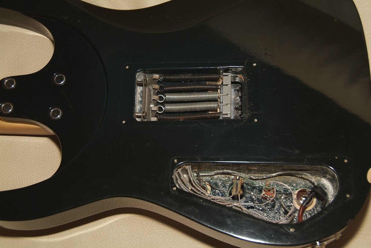

- Ибанезы РГ имели аналогичный Джексонам обвес или уже свой уникальный?
Станина флойда была иной (ибанезовской формы) с соответствующим клеймом; крышки были утоплены 1/1 ибанезовской формы (RG и Joe Satriani так же). Топлоки — иногда ставились покупные.
-То есть выходит опознать этот Ибанез будет крайне проблематично? Датчики ставились те же?
Датчики были разные — и свои и покупные. Опознать можно по клейму на флойде, самому флойду. Ну и другие моменты, которые я бы легко опознал, но их трудно описать. Дело в том, что всё это не корпорация делала, ресурс ограниченный —и некоторые элементы гитар могли повторяться и быть одинаковыми на самых дешёвых и на самых дорогих инструментах.

- Я встречал ещё такой Варлок, смог только за крышку анкера «уцепиться».
Гриф моей работы, приблизительно 93-95гг. В то время кроме меня никто инкрустацию на грифах не делал. Корпус однозначно не мой. Стык грифа и корпуса я никогда не делал прямоугольно острым . Он всегда обрезан\закруглён, чтобы было легче добраться до высоких ладов.
- Наткнулся на ещё один инструмент.
Фурнитура (кроме бриджа) наша, возможно даже ремень. Корпус, вероятно тоже. Не узнаю скруглённые углы клюшки грифа. Вероятно, обломались при эксплуатации и владелец их закруглил. Тут флойда не было — иначе сзади была бы видна фрезеровка. А на заказ она была или по запчастям кому продана, или просто часть работы в чужом материале — это я уже не вспомню.

- Встречал вот такой РР, его и хотел изначально взять. Я правильно понимаю что, судя по логотипу на голове, это ранняя работа? У него должен был быть флойд с крышечкой?
Инкрустация и надпись на грифе без вариантов указывают на производителя. Кстати, здесь же можно увидеть вырез возле грифа для доступа к высоким ладам (в оригинальном джексон рэнди роадс сдаётся, такого нема). Да, довольно ранний, судя по инкрустации 94-96гг. Флойд мог быть стандартным. Это определяется по расстоянию между грифом и отверстием для установки флойда. У стандартного флойда струна (край мензуры) зажимается на ползунках посередине фрезерованного отверстия для флойда. Поэтому для размещения датчиков (между флойдом и грифом) остаётся меньше места.

- Всё забывал уточнить: одна из отличтельных черт ваших флойдов - это микро-винтик на лапке седла?
А что, другие творцы такого не делали? И на буржуйских нет? Ну значит я не только Ди Марзио Evolution придумал .

2) Hamen из краснухи не продан. Если вдруг кого заинтересует [link] . Игорь есть в телеграмме, не знаю как сейчас, в том году была возможность оказии до Москвы. Дёшево урвать не получится, сразу говорю)
3) Сейчас на авито висит Русстон, в котором не вооружённым взглядом видно что джек стоит минский, вкручивающийся.

Кстати! Там стоят колки Deluxe. Максимум что я нашёл - тему Greeb Эти забавныя клюшки где упоминались такие колки, на фото не разглядел. Ну что, питерские мастеровые колки?
