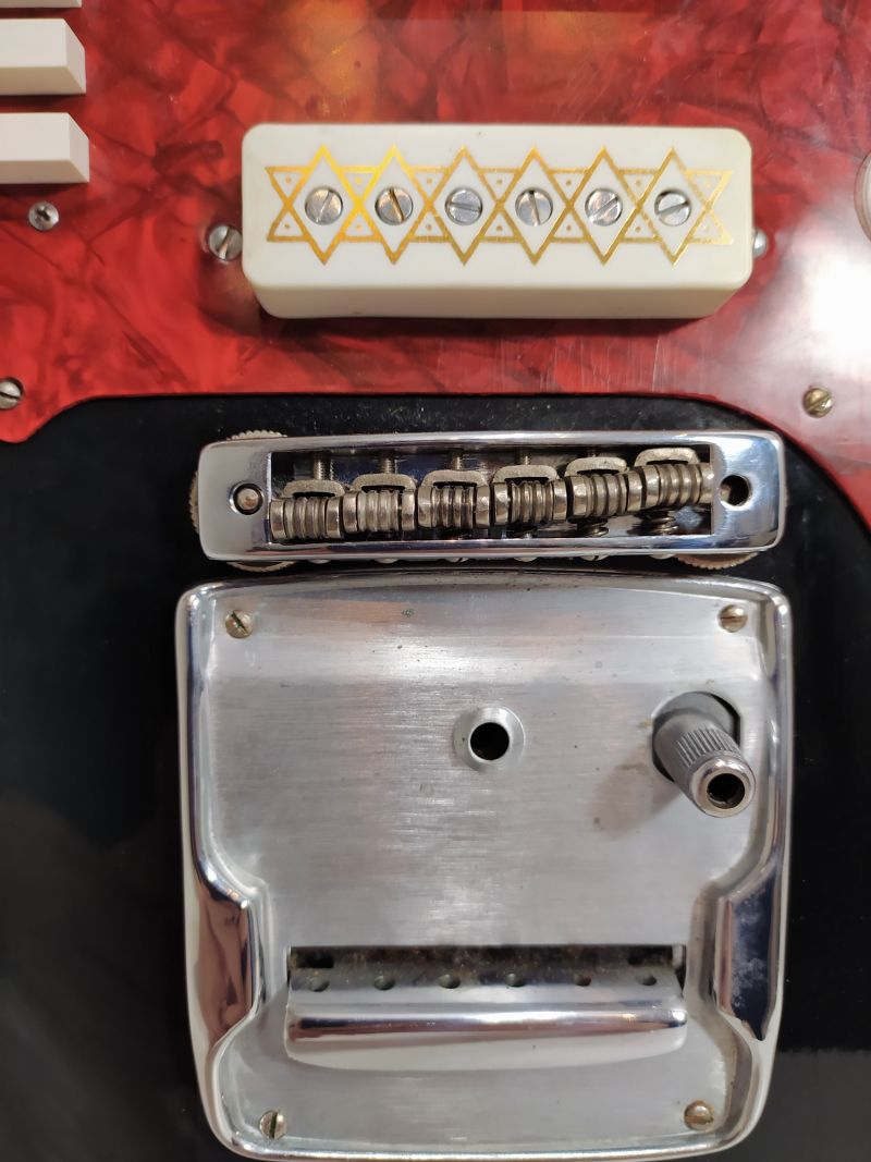

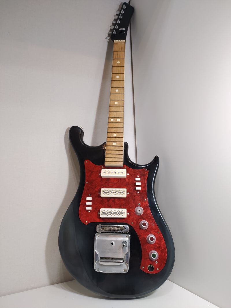

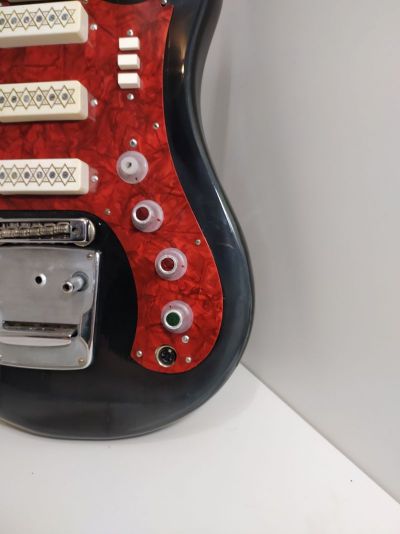

Хочу поделиться радостью долгожданного приобретения своего Урала. Что-то мне подсказывает, что это начало Уралов у меня в коллекции) Прошу не судить строго за фото и свои мысли.

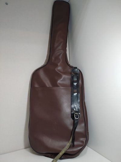

Пришел инструмент в чехле и с родным? ремнем. Что сразу немного расстроило, это "неоднородный" цвет, как-бы с перламутровым отливом.
В школьные годы был у меня недолго Урал ярко-оранжевый с искристым пикгардом (по глупости продал его). По воспоминаниям и ощущениям он был в разы лучше собран, чем этот поздний экземпляр.

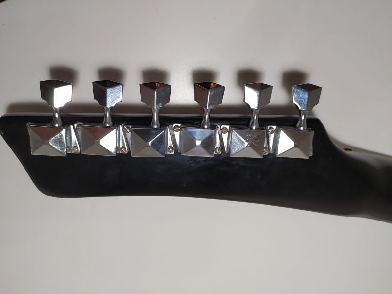

Перечислю, как мне кажется, косяки именно поздней сборки:

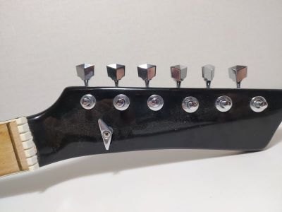

колки пляшут (колпачок колка 6-й струны немного меньше в диаметре остальных)
верхний порожек не знаю родной или нет, но если родной то установлен он не очень...

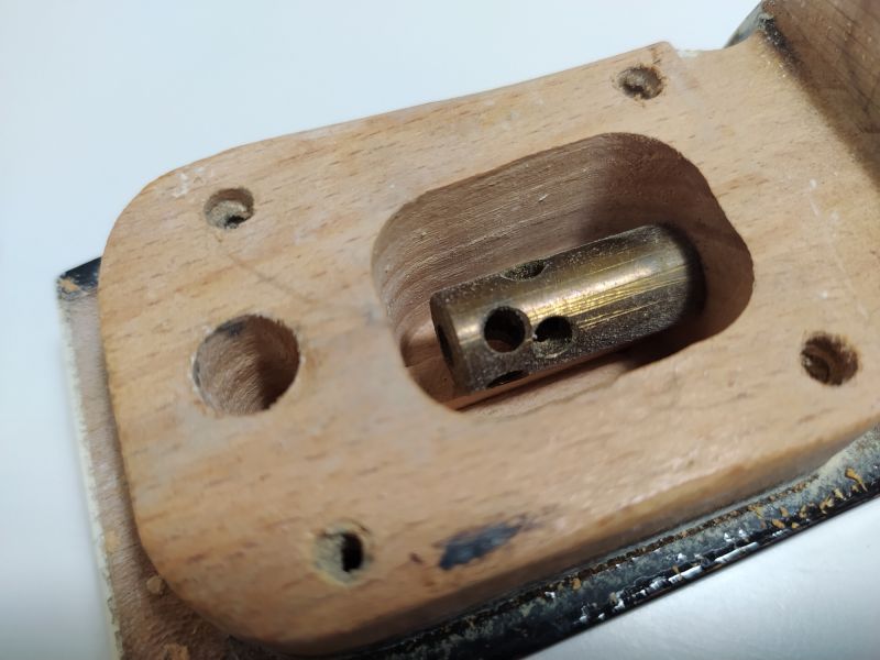

шурупы струнодержателя сорваны, в следствие чего он не плотно притянут к корпусу (даже не прижимал провод заземления)
шпильки бриджа вбиты вкривь

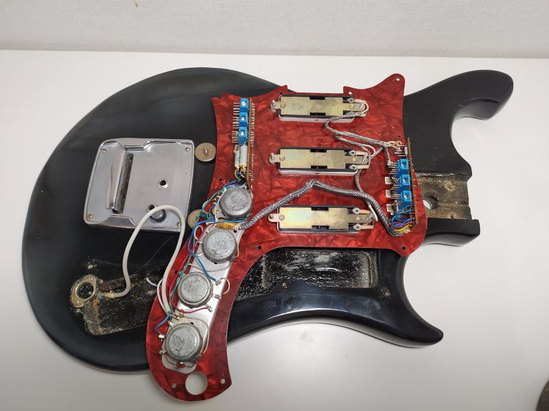

на пикгарде есть "непробитый кусок"

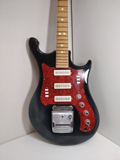

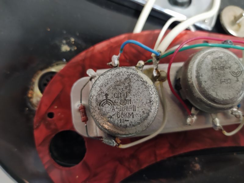

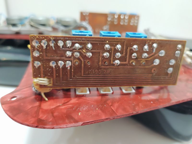

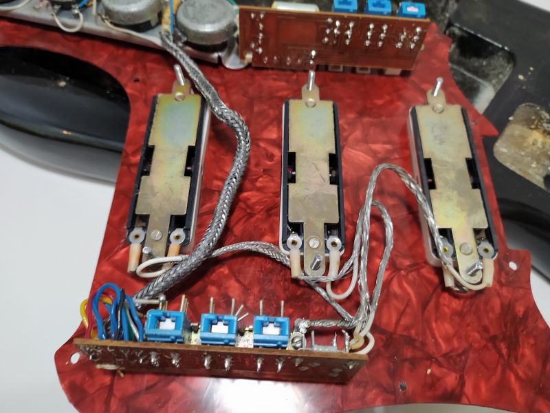

Несмотря на эти наблюдения, я безумно рад этому инструменту. Изменений и пионеринга в нем нет. Играли на нем, судя по состоянию накладки грифа, немного. Ниже еще немного фото внутреннего мира
Вопрос к форумчанам по доукомплектовке инструмента:
1. Возможно ли найти на него целый "мясной" пикгард?
2. Что-то можно сделать с лаком, чтобы восстановить его цвет и с чем может связано это изменение, может кто-то сталкивался?

2. если это не налет, а именно лкп мутное, то ничего. причин много, от бракованого ПЭ через кривой замес до воздействия внешних факторов, температуры например.

Да это косяк краски. Поздние же. Там брака было выше качества. Был у меня черный на гифе местами такое же явление было.

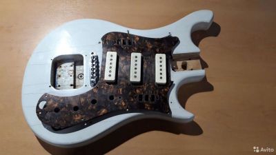

По пикгардам вот такие есть на авито -

У меня есть очень похожий ремень, но я не смог определить его принадлежность/происхождение.
Качество сборки да, низкое. Если номер в районе 94000 - 96000, то это 1991-92 год.

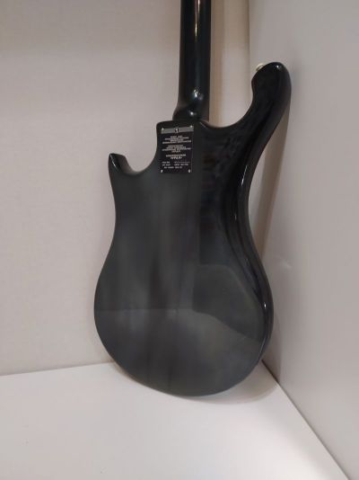

Можно сделать фото некплейта?

Извиняюсь, сфотал некплейт и не добавил сюда
Хотелось бы найти пикгард именно такого цвета, чтобы максимально аутентично было.
11.08.2021, 03:22
Сообщений: 3952
А с этим пикгардом что не так?
11.08.2021, 06:38
Сообщений: 6472
BrotherBlues Цитата ...
Видимо, смущает отколотый уголок на нижнем роге.
Спасибо за некплейт. Действительно, из последних советских или из самых-самых ранних послесоветских Уралов.
На моем действительно смущает отколотый кусочек внизу. Хочется как из коробки) ну или из целофанового пакета)
