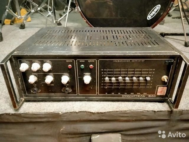

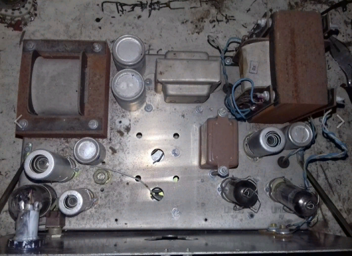

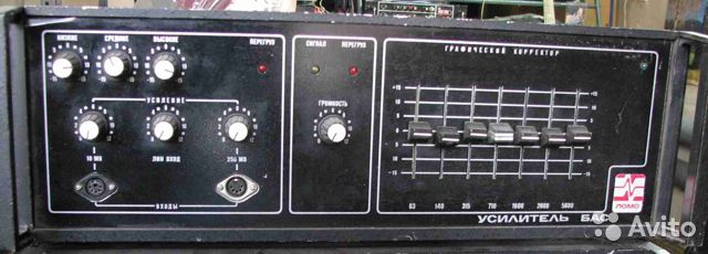

26.09.2021, 11:01
Сообщений: 4409
"Усилитель Бас" Уо-4-1 производства Ломо
(паспорт со схемой лежит в теме [link])
Екатеринбург 6000
Кировская обл. 10000 с комплектом запасных ламп
Мощность, правда, не скажешь, что "небольшая", - зато цена...
[ Редактирование 26.09.2021, 11:49 ]
