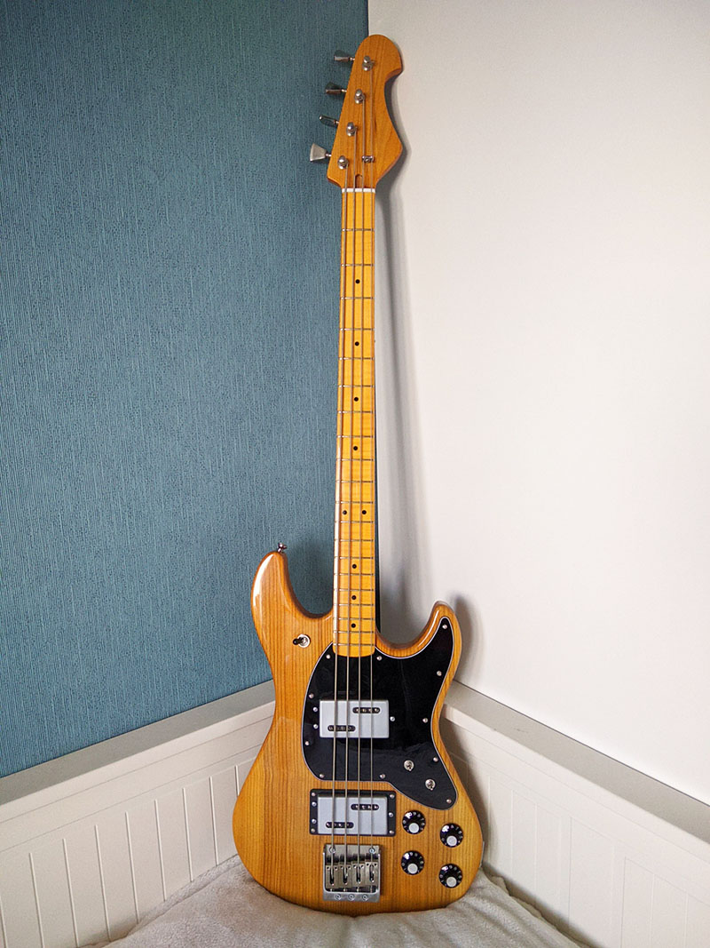

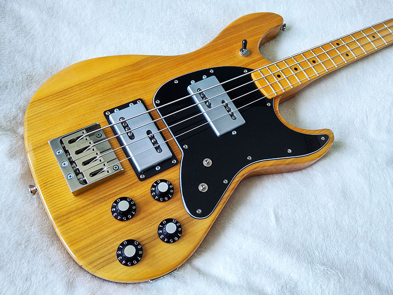

Бас-гитара Адмирал, реплика 2022 года
Бас-гитара Адмирал, воссозданная красота

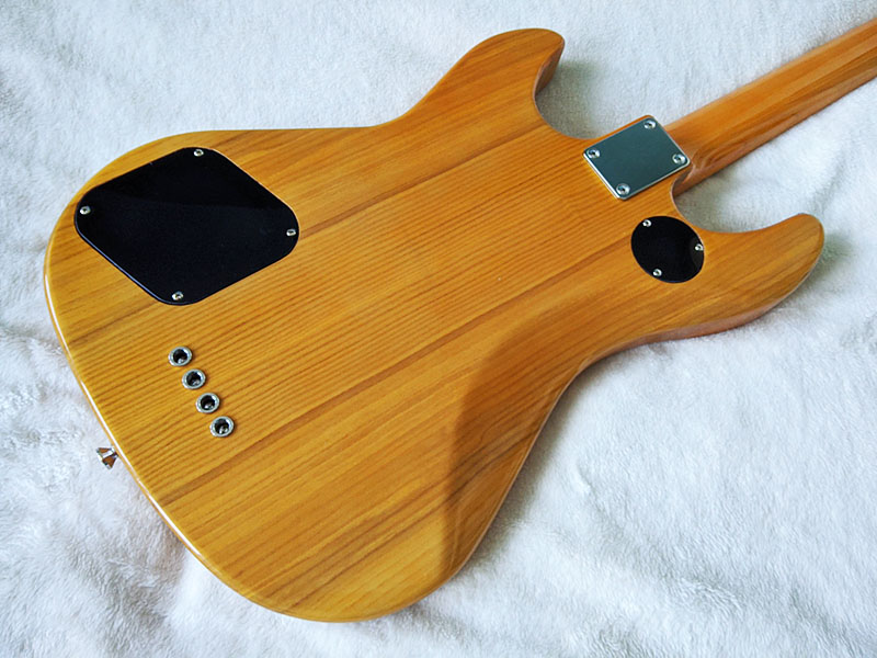

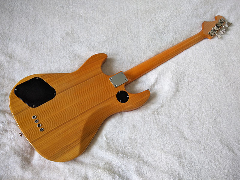

Корпус
Корпус баса выполнен из ясеня и абсолютно идентичен корпусам электрогитар, включая посадочное место под гриф. Такая унификация говорит нам о том, что эти гитары действительно разрабатывались с прицелом на серийное производство. Кроме того, это помогло сделать корпус точно таким, каким он был у оригинала т.к. позволило все размеры взять с чертежей гитар, которые есть в распоряжении SPA.
Одним словом - винтаж
Ясень под лаком - классическое благородство и чистый яркий звук

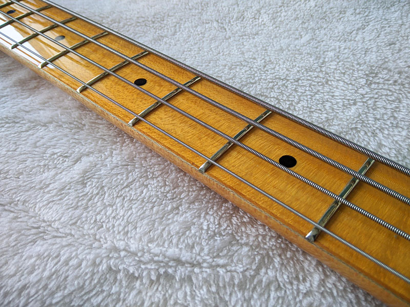

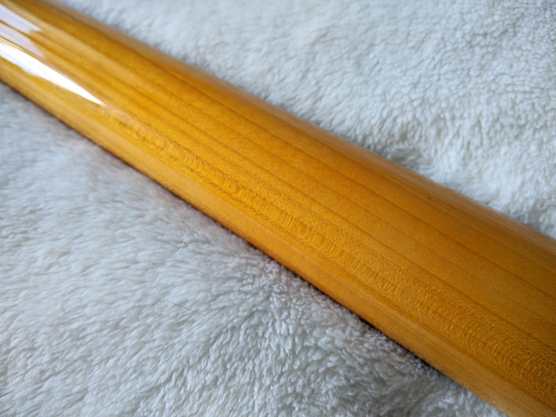

Гриф
Гриф баса выполнен из клена, накладка тоже кленовая. Доты нарисованы и продублированы на торце накладки, анкер выведен в голову. Гриф имеет ширину 43 мм у верхнего порожка и 57 мм в пятке. Может показаться, что это довольно узкий гриф для полномензурного баса, но, например, у D Bass или Jantar Bass ширина грифа в пятке 59 мм и ничего, играть удобно
Гриф имеет профиль "С"
Черные доты идеально выглядят на кленовой накладке
Для удобства доты продублированы на торце грифа

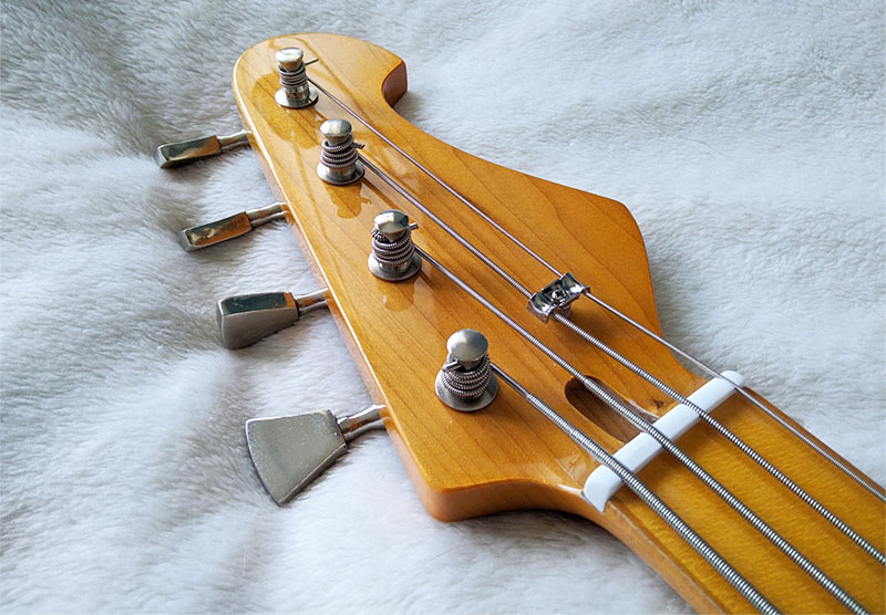

Колки у этого Адмирала классические алапаевские басовые. Интересно, что конкретно эти колки, которые установлены на этот бас, я купил году этак в 93-94 на проходной Муздетали, практически в развес. И вот, всё-таки пригодились спустя десятилетия )).
Классическая форма пера грифа
Алапаевские колки принято ругать, но лично меня они не раздражают

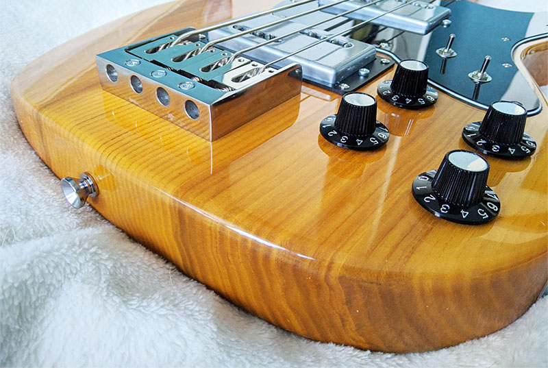

Довольно много проблем надо было решить с бриджем. Во-первых – каким он был на оригинальном инструменте? На чертеже вроде бы раздельный – сам бридж а-ля Jolana и струнодержатель со сквозным, сквозь корпус, креплением струн. Но на фото видно, что у живого инструмента бридж другой, комбинированный. Кроме того, я обратил внимание, что на бас гитаре Адмирал второй серии, которая есть у Izol’а, бридж как-будто бы “неродной” – он рассчитан на меньшее межструнное расстояние, чем это позволяет ширина грифа и звукосниматели, а так же имеет отверстия для сквозного крепления струн. В итоге решили взять за основу именно этот бридж, а так же эстетику гитарного бриджа с оригинальной “Соло”. Основание было сделано на ЛМЗ, а сёдла изготовлены в гитарной мастерской GuitarsCraft.
Хороший басовый бридж должен быть массивным
Красота в простоте
Основание бриджа сделано под заказа на ЛМЗ
Седла выполнили ребята из гитарной мастерской GuitarsCraft

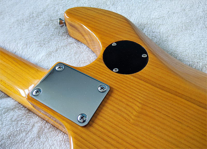

Вся остальная фурнитура – втулки для сквозного крепления, антабки, ретейнер, некплейт, ручки потенциометров и т.д. – абсолютно стандартные, куплены в интернет-магазине.
Струны сквозь корпус, так же как на Superstar Bass
Стандартные антабки
Стандартный некплейт
Изначально я планировал другие ручки потенциометров, но SPA предложил такие и он, конечно, оказался прав

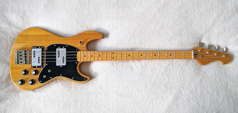

Электроника
Схема инструмента повторяет схему бас-гитары Адмирал второго поколения. Вернее, это второй Адмирал повторил схему, использованную еще на первой инкарнации )). Два сплит-койла, трехпозиционный переключатель звукоснимателей (бридж, оба, нэк), двухпозиционные переключатели для каждого звукоснимателя (последовательное и параллельное подключение катушек), ручки громкости и тона для каждого звукоснимателя. Опять же, схема на чертеже немного отличается от схемы живого инструмента – на чертеже двухпозиционный микротумблер всего лишь один.
Все органы управления электроникой на своём месте и не мешают музицированию
В очередной раз можно убедиться, что бас Адмирал чертовски красив

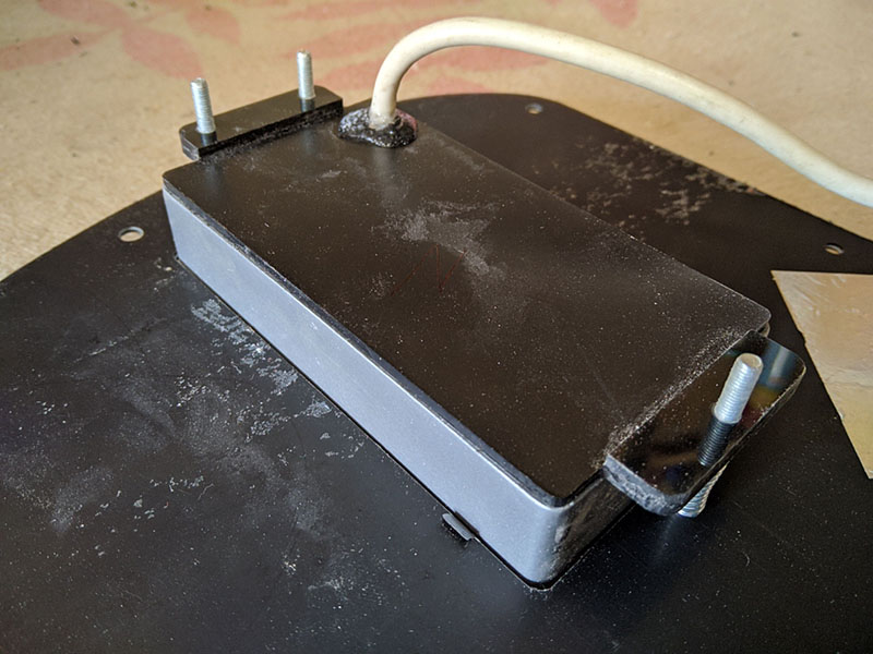

Естественно, самым слабым звеном во всей этой истории с изготовлением реплики Адмирала, являются звукосниматели. Более-менее был понятен их внешний вид, но конструкция и характеристики неизвестны. Были разные варианты, но в итоге поступили следующим образом: крышки были смоделированы в 3D, распечатаны на принтере и покрашены, а в качестве донора начинки выступили специально подобранные бэушные звукосниматели примерно тех же лет – они неплохо подошли и по размерам (с доработкой магнитов) и по наличию у них регулируемых магнитоводов, да и по эпохе своего создания.
3D модель корпуса звукоснимателя
Внутренний мир звукоснимателя в процессе примерки
Звукосниматель в собранном виде, задняя часть
Изначально задумывалось, что корпуса будут хромированные, но так они, пожалуй, даже лучше смотрятся

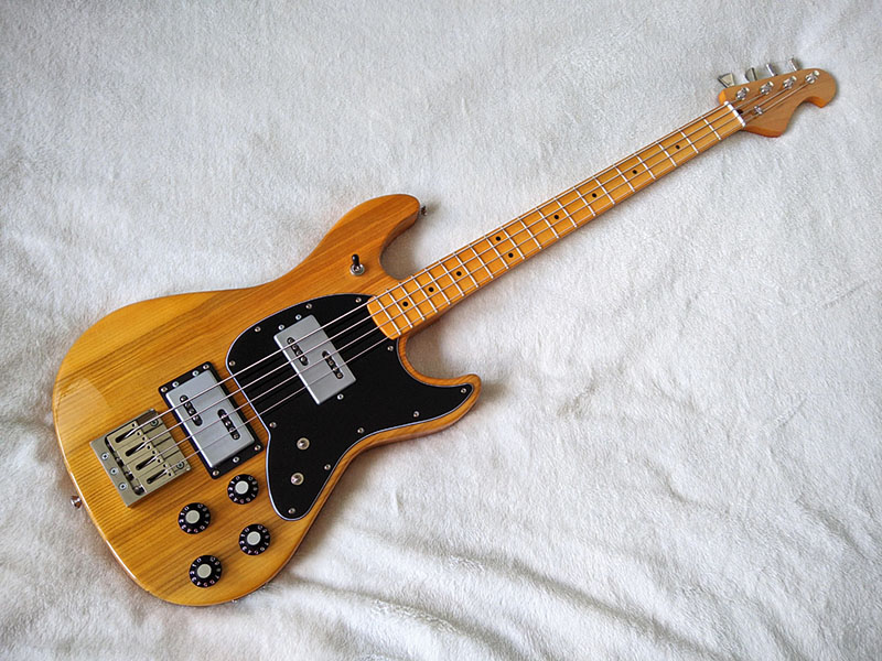

И вот результат – бас-гитара Адмирал первого поколения. Красивый и удобный бас с мензурой 864 мм, весьма вариативным звучанием и прекрасным сустейном. Пошел бы в серию – был бы достойным конкурентом Jolana Superstar Bass, идеологически и по звуку это очень близкие инструменты. Жаль, что не получилось.
Я конечно же предвзят, но по-моему это один из самых красивых басов времён СССР
Адмирал мог бы стать первым советским полномензурным басом
