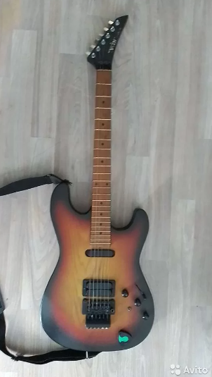

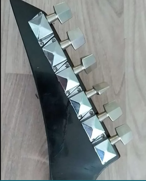

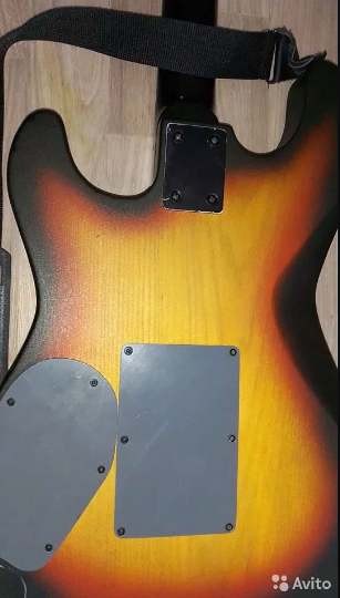

На Авито появилась гитара, которая по форме и содержанию показалась тематической. Задал вопрос Максиму Курганову и услышал в ответ, что это гитара братьев Лебедевых. Максим хорошо знаком с автором этого инструмента. Александр Николаевич Лебедев в 90-е имел отношение практически ко всему, что делали мастера и кооперативы в Екатеринбурге.
Фото повзаимствовано с Авито.
Прошу прощение за качество. На авито они в другом формате...
Итак, ждём историю Максима Курганова

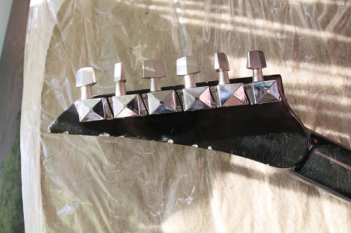

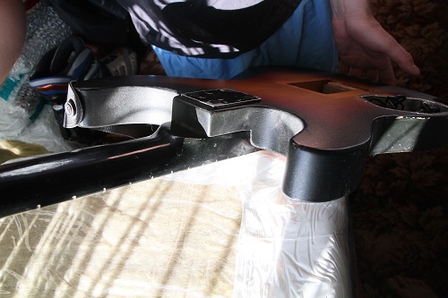

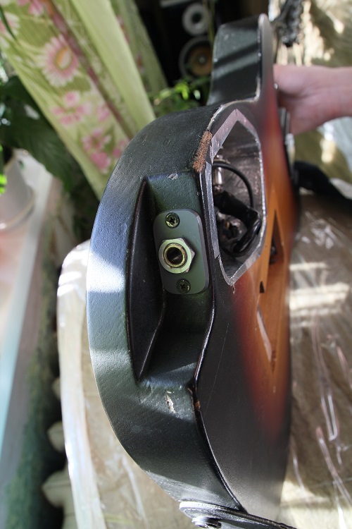

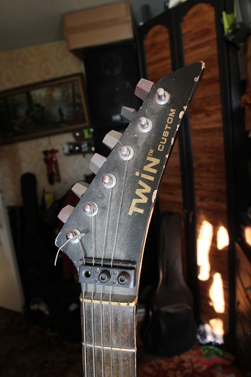

Ещё один инструмент Twin Custom

В конце 90-х лебедевские инструменты были достаточно многочисленны и популярны в Екатеринбурге.Помню как минимум два, которые были тогда у друзей.Twin Custom- название отражает то, что к производству имели отношения братья Александр (1955 г.р) и Сергей (1958 г. р) Лебедевы, практикующие музыканты. Александр Николаевич тогда работал в некой лаборатории и имел доступ к станочному парку (дерево и металлообработка, гальваника и т.д.)

На этих гитарах мы видим множество знакомых элементов (фурнитура, электроника) и технических решений- так что даже сложно сказать, как отличить лебедевские гитары от 999. При достаточно "экономичных"чертах этих гитар - вороненая фурнитура, матовое покрытие путём аэрографии- инструменты производили впечатление добротности. Были аккуратно сделаны, строили, грифы не вело, ничто нигде не дребезжало

О модельном ряде сейчас судить сложно. Помню такие суперстраты и ещё, по моему, телекастер с таким же грифом. Всё виденные мной гитары были выполнены в таком же характерном берсте с крашенным в чёрный грифом

Помню также, что и тогда отмечал, что колки имели ураловскую родословную- только еще вороненые встречались, по моему. Машинки тоже характерные для тех лет. Несколько брутальные, массивные вороненые флойды. Очень похожие на фурнитуру новиковских инструментов и 999

Фанера для производства гитар никогда не использовалась. Только выдержанная древесина.
Корпуса - клён, красное дерево (махагон), ясень (большая часть гитар), изредка-дуб
Грифы- клён, красное дерево (для Лес Полов), бук (для "клюшек")
kurganov
16.09.2022, 16:48
ID пользователя #2666
Сообщений: 481
Корпуса гитар были цельными, реже- склеивались из двух кусков одинаковой древесины из одной партии

Александр Николаевич откомментировал размещённые нами ранее фото. Корпус гитары с размещённых мною фотографий- из кускового ясеня, просевший лак позволяет видеть структуру

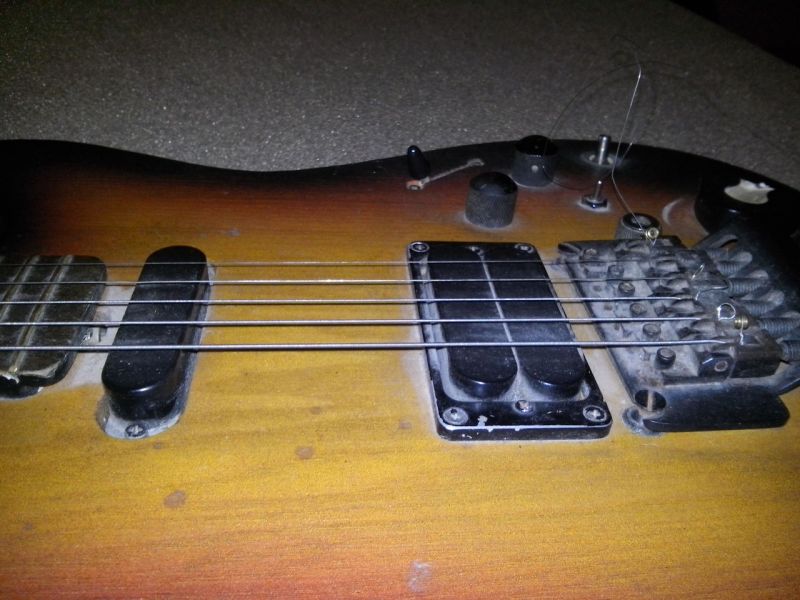

Ещё одна фотография, предоставленная Александром Николаевичем. Гитара тех лет, чудом оставшаяся в мастерской, но с современной фурнитурой и электроникой

Гриф- клён/клён
Корпус- solid body, ясень, тяжёлый
Звукосниматели- dimarzio dp151, dp 151f (bridge)
[ Редактирование 16.09.2022, 18:10 ]

Развитая система коммутации, 20 различных тембров
Локовые колки
