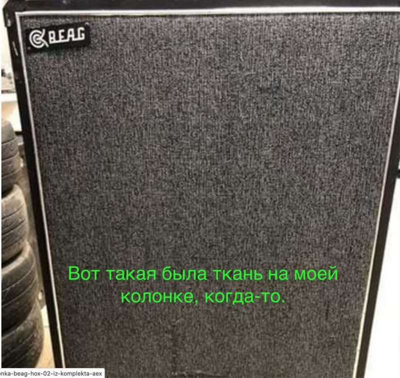

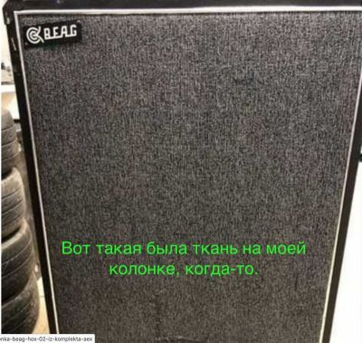

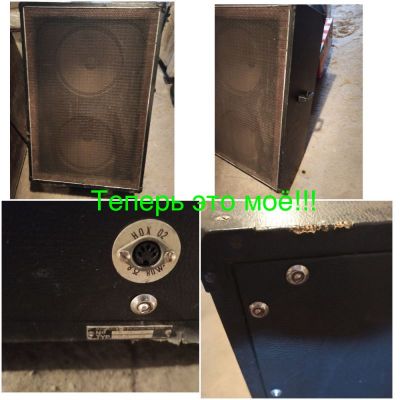

Ура !!! Сбылась мечта идиота ! Нашёл и приобрёл наконец - то кабинет HOX- 02. На вид конечно не айс, но рабочий, буду реанимировать не спеша. ( правда теперь динамики две штуки лишние стали )
Вот думаю, дермантин новый по старинке перетягивать, ПВА и утюжёк через тряпочку? Или на алиекспрес купить с самоклеющейся основой? С самоклейкой практики небыло, вот и ломаю голову на что сориентироваться. Может кто- то из форумчан имел дело с самоклейкой, стоит оно того?
Просьба есть по ткани на гриль. Как помню, в 80- х, у меня на колонке была более нарядная ткань, с блёсками, типа эстрадная. Такое впечатление, что нить была вплетена под серебро. Если кто видел, или знает где, ткните пожалуйста меня носом, где можно приобрести что- то похожее.
Понимаю, что не по тематике моя тема. За ранее извиняюсь.
wk
10.05.2023, 16:38
ID пользователя #6459
Сообщений: 1201
Лучше по старинке. Все китайские липучки, со временем начинают отслаиваться. С утюжком -навечно! Что то похожее на эту самую венгерскую ткань переднюю, вряд ли найдете. Только фирменные BEAG-овские колонки в помощь. Вернее передняя рама с натянутой тканью. Перед Олимпиадой проходившей в 80 году, Советский союз массово закупал Венгерскую (BEAG), Чехословацкую (TESLA), немецкую (VERMONA,REGENT) и тд. аппаратуру, для установки в строящиеся спортивные и культурно-массовые заведения, а так же для переоборудования действующих. В страну в этом ряду массово поступали и акустические системы BEAG HTB-11, HTB-12. Вот в них точно стояли передние рамы с натянутой такой тканью. Сейчас дворцы культуры и спортивные заведения повсеместно переоборудуются современным аппаратом, а вот старый у многих стоит на складах. Там и ищите. Эта ткань специфическая, (как перфорированный пластик на тканевой основе). У меня было несколько таких снятых рам, теперь к сожалению -нет. Она, эта самая ткань как раз на последнем фото.
