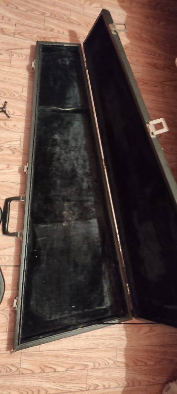

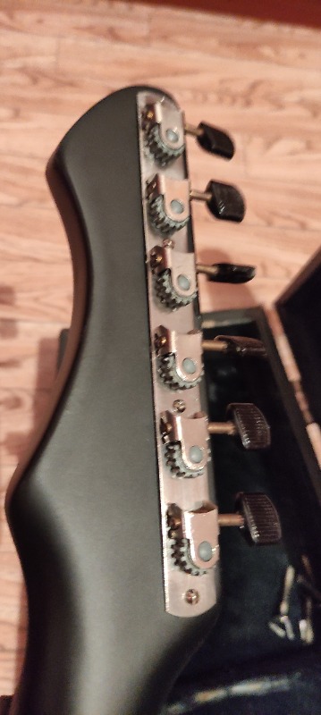

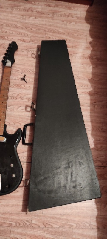

Всем доброго времени суток. Приобрёл электрогитару, на первый взгляд футурама. После пионеринга и покраски. Хочется восстановить в первозданный вид. Вот только как определить, белорусская или чешская электрогитара? И интересно узнать про кейс, в интернете и на форуме не нашёл никакой информации, на самопал не похоже.
07.04.2024, 13:36
Сообщений: 7342
белорусская
07.04.2024, 13:36
Сообщений: 13020
Белорусская...с вероятностью 99%

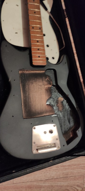

А для того чтобы полностью удостовериться, нужно внимательно посмотреть на дерево в центре деки. Буковые штрихи отчётливо выделяются и из трудно спутать. Вывод будет соответствующий

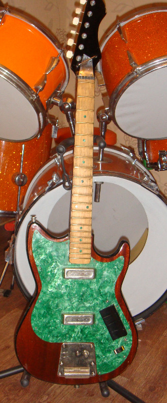

РИТМ-СОЛО арт. 212-БЛ ("Футурама-2")
Мензура: 580 мм
Цена в Советском Союзе: 130 руб.
Годы выпуска: 1975-1979
Тираж: ориентировочно 2500
Категория Б
РИТМ-СОЛО арт. 212-БЛ ("Футурама")
Мензура: 580 мм
Годы выпуска: 1974-1975
Тираж: ориентировочно 1600
Категория А
Белорусская ССР
Белорусское производственное объединение музыкальных инструментов г. Борисов
Смотрите в Атласе здесь на сайте

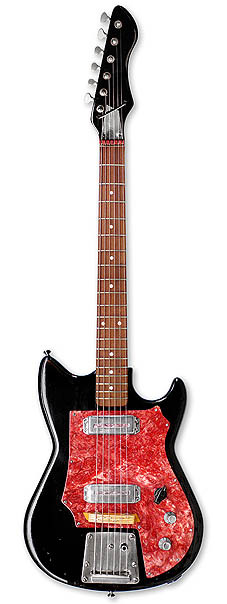

12.04.2024, 06:23
Сообщений: 4431
Судя по отверстиям - у Вас стоял пикуард Футурама-2

Я вот повнимательнее посмотрел на 1 фото и озадачился вопросом, а была ли такая квадратная выборка в центре деки? Там же вроде звучки на пикгард прикуручивались?
12.04.2024, 18:35
Сообщений: 4431
DM2479 Цитата ...
Конечно не было сначало! Но была стамеска...

Большое спасибо за информацию всем. Удачных восстановлении. Пионеринг был ужасный, действительно стамеской вырубали. И не понятно для чего рубанули у края где разъём.

Почитайте больше информации вот здесь! Не торопитесь пионерить гитару дальше.

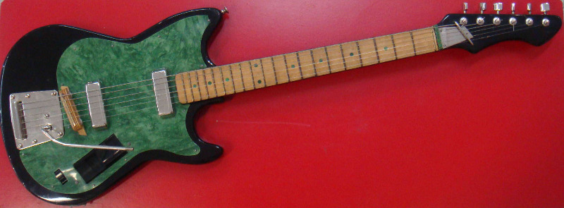

13.04.2024, 05:31
Сообщений: 4431
Ковырните краску на маркерах грифа.Посмотрите родной цвет. Если зелёный...идите по версии номер 2 (Фатурама-2). Если белые - Фатурама-1. И так по тихоничку к главному результату- восстановить в исходное состояние!

На маркере 19 лада ковырнул краску, пластик черного цвета.

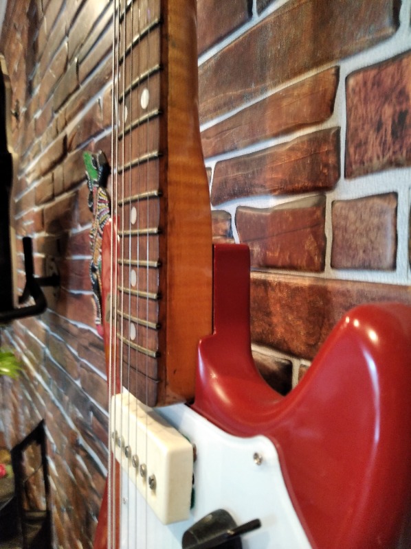

Taper
13.04.2024, 08:23
ID пользователя #7733
Сообщений: 1162
У Jolana Star V гнездо под гриф открытое с правой, нижней стороны .
Taper
13.04.2024, 08:27
Сообщений: 1162
Вот так.
Reshat
13.04.2024, 12:56
ID пользователя #14352
Сообщений: 80
У меня закрыта пятка гриф, как сказали выше белорусская футурама. И теперь если пикгард закрытый делать как в первом варианте, то у меня нет клавиш, делать второй вариант пикгарда, придётся дыры от шурупов заделывать.
