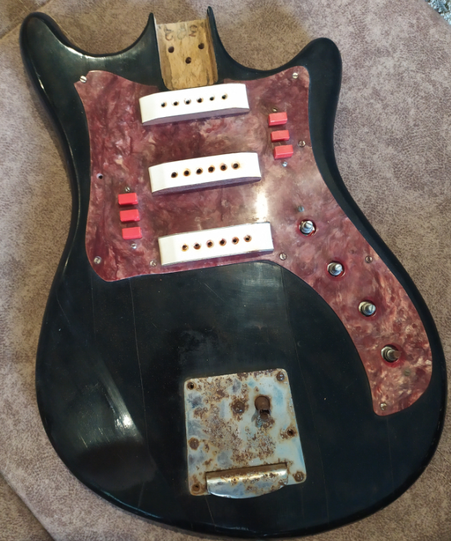

Сегодня я стал обладателем КРУНК Аэлиты. Планирую восстановить с сохранением аутентичности. Есть пара вопросов. Каким средством можно очистить металлические детали от ржавчины и каким средством в дальнейшем можно защитить металл от коррозии? От какой гитары найти бридж, оригинальный или очень похожий. По электронике всё завод, разъем не поменян, гриф без струн имеет небольшой прогиб который соответствует норме.

Бридж - стандартный для "Крунк", ручки регуляторов и рычаг вибрато - то же.
Благодарю, ручки тоже есть в комплекте. Рычага нету

Бриджи, рычаги вибрато (точные копии отличного качества), должны быть у Владислава (Izol).
Покупал не однократно на восстановление своих гитар.

Как понимаю КРУНК Аэлита довольно редкий экземпляр, в справочнике написано что их тираж составлял 500 штук. Также в статье было написано что ранние Крунки имели нерегулируемый анкер залитый полиэфиром, этот гриф тоже имеет анкер? Гитара 73 года по кондерам.

Наличие анкера можно проверить магнитом.

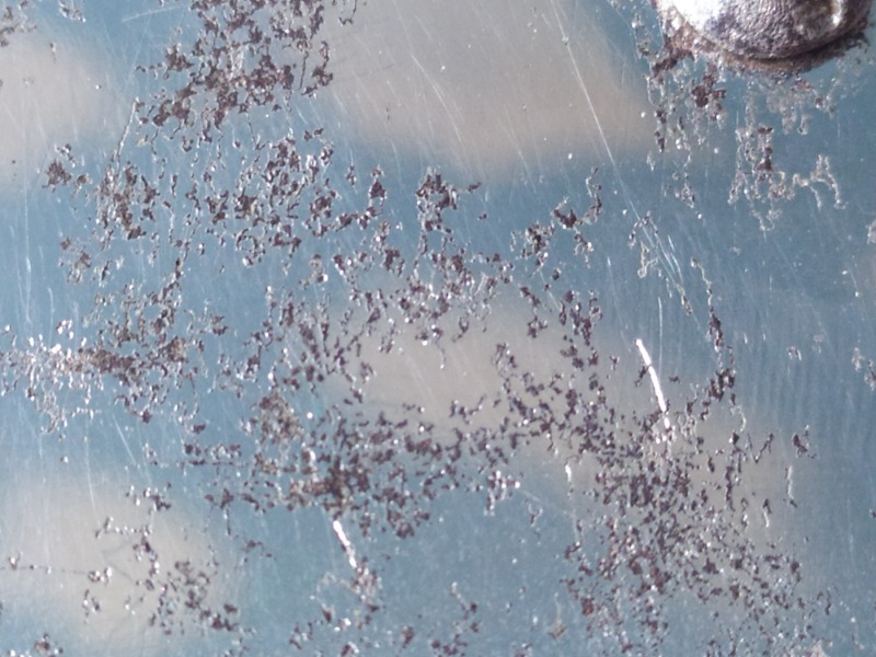

Продолжаю восстановление, почистил тремоло от ржавчины но на деталях остались такие рытвины, как понимаю это коррозия проело хромированное покрытие... Стоит ли все шлифовать до устранения рытвин, как понимаю все хромовое покрытие сшлифуется? Или оставить как есть?

Чуть выше, Вам от SPA уже был дан совет:
очистить наждачкой, защитить никелированием\хромированием

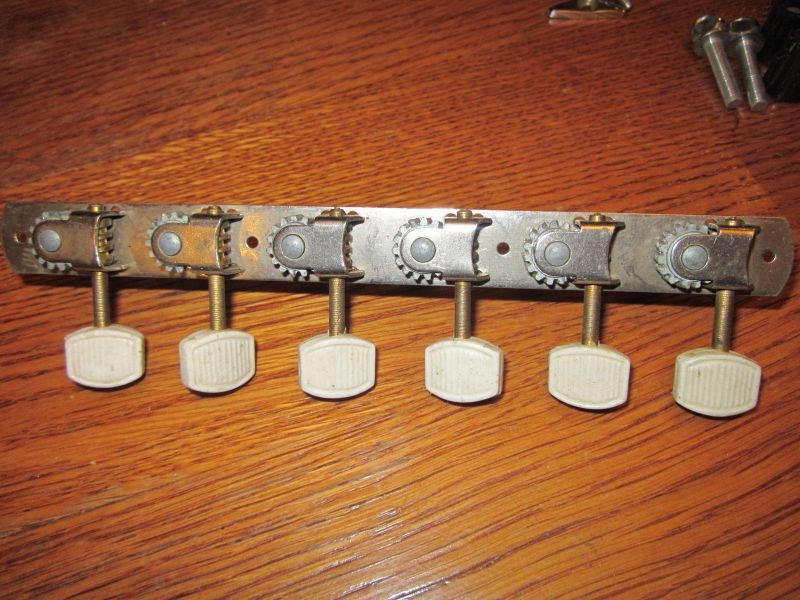

Можно ли на такой планке заменить ручки колков(червяки) на ручку от колков акустических гитар? Вроде как они подобные. На моей планке ручки колков погнуты...

да все разбирается и меняется. только шесть в ряд - хвостики червяков длиннее, проще разобрать, плоскогубцами выровнять.

Если нет возможности хромировать, можно рыхлую ржавчину соскрести аккуратно скальпелем, положить в лимонную кислоту, ржавчина станет из рыжей - в черное. потом промыть, положить в раствор соды любой. Затем - шлифануть легонько, без фанатизма, полирнуть легонько, обезжирить и покрыть тонким солем лака. например цапон-лак, он предназначен для защиты бронзы- латуни от окисления, Будет винтажный вид, и ржавчина остановится.

Спасибо! Есть несколько вопросов. Покрывались ли хромом на заводе советские детали, или заполированный металл до зеркала? Нужно ли перед хромированием никелированием обработка покрываемой детали до зеркального блеска или достаточно пройтись нулёвкой? После хромирования-никелирования как понимаю обработка наждачкой и пастой ГОИ уже не требуется?

1.Да, покрывались.
2.Нужно, иначе все "ямы и бугры" вылезут и после никелирования/хромирования.
3.Полирнуть бархоточкой - не повредит. Наждак не нужен.

Ручки колков выпрямил, конечно не идеально но уже можно пользоваться. Может быть у кого нибудь найдется чертеж цанги рычага Крунка?
