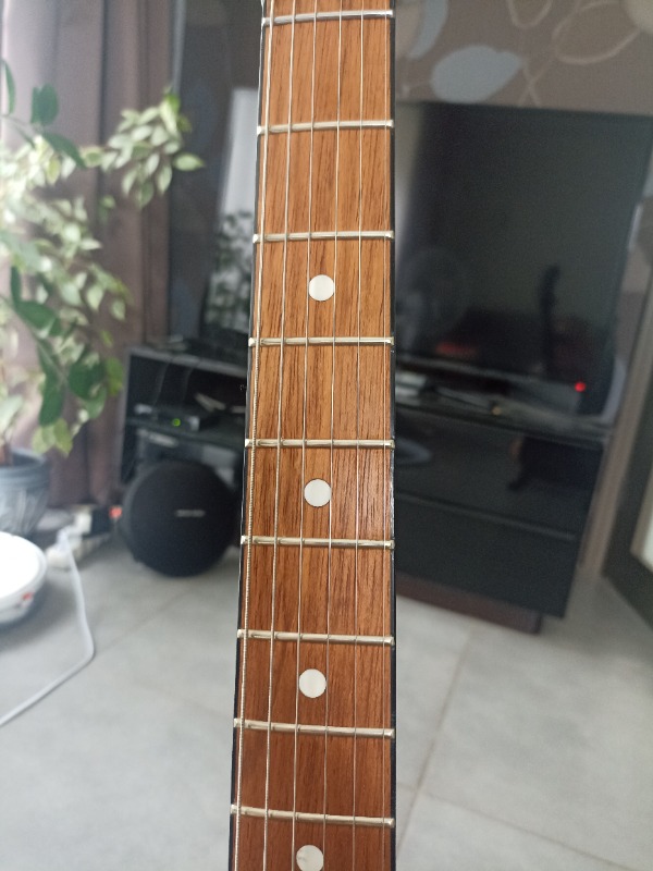

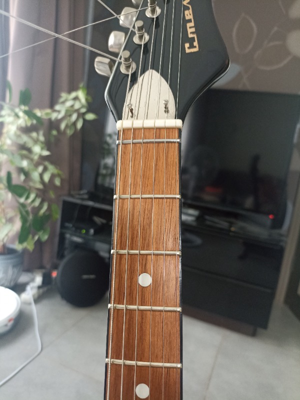

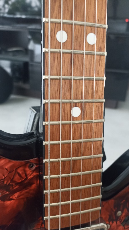

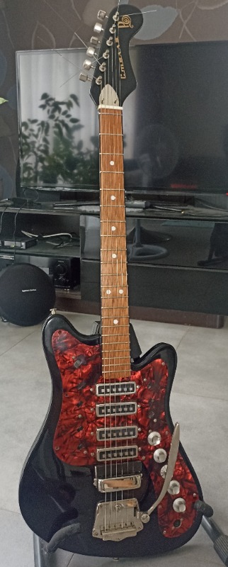

Гитара у меня лет 8. Сохран суперский.

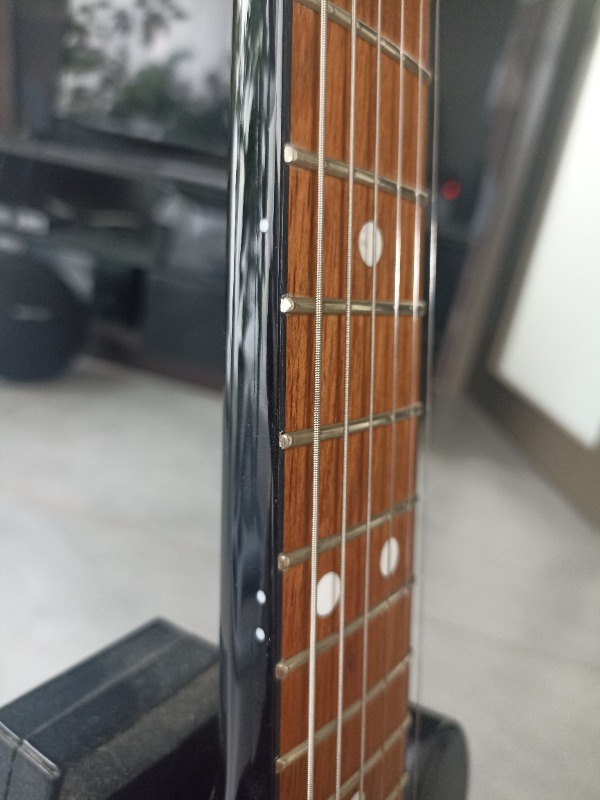

Классический дефект- отвал накладки грифа.
Накладку удалось снять так что лакокрас не повредил.
Заменили анкер, накладку, лады.
Дерево на накладку удалось найти очень похожее на оригинал. Маркеры по стилю, нулевой лад из нержавейки. У накладки появился кант что позволило свести все красиво. Гриф не красили, только перо тонким слоем лака, чтобы название не осыпалось.
Это не моих рук дело. Появился в Литве парень- маг и кудесник. Всем рекомендую !!! Фото сейчас добавлю.

И да, на 12 ладу ниже 1.5 мм запросто

13.07.2024, 10:22
Сообщений: 1744
Получилось очень гармонично. Поздравляю!

Mozi
13.07.2024, 10:37
ID пользователя #3918
Сообщений: 855
Спасибо, сам ненарадуюсь.

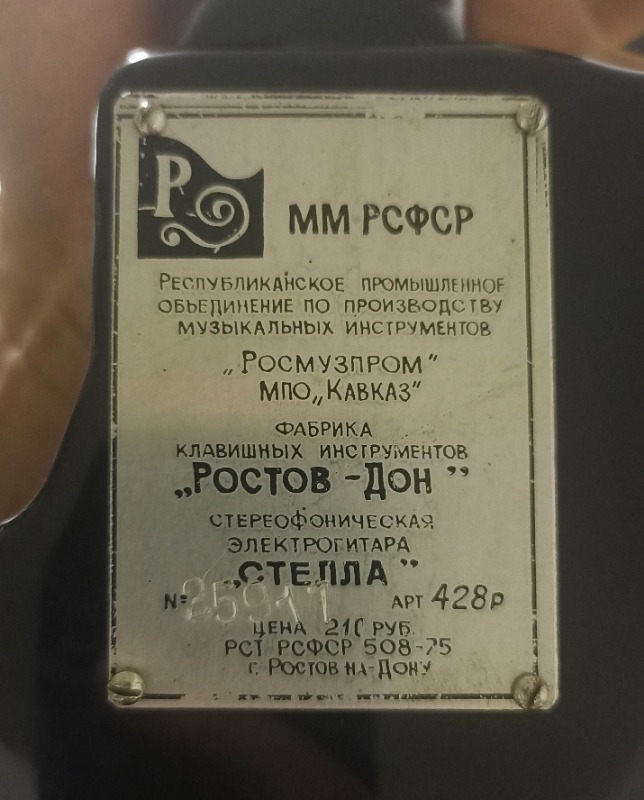

Отлично получилось! Некплейт есть с номером?:)

Вот но!
