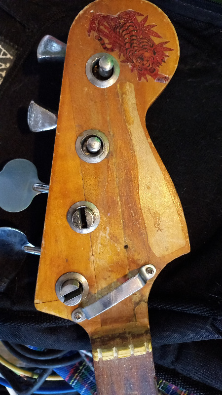

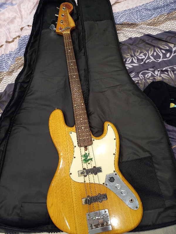

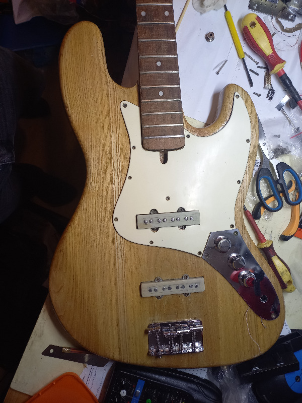

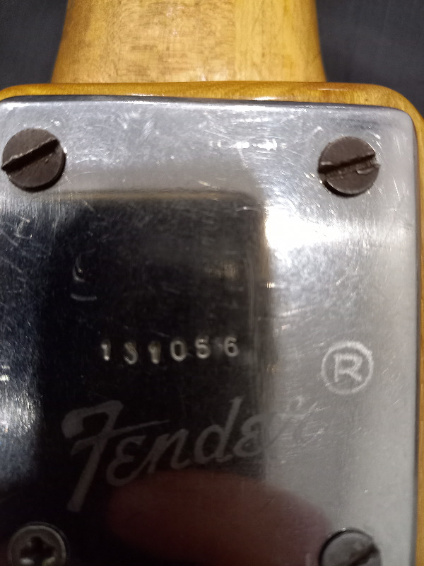

Доброго времени суток! Помогите, пожалуйста, определить бас гитару. В 2022 мне попался бас фирмы Fender, То есть я был уверен, что это Фендер пока не вбил номер из пластины. Поиск не дал результатов.
Пообщавшись со старыми музыкантами города узнал, что гитара мастеровая и сделана на Украине. Привез ее человек, которого давно в городе нет. Судя по бриджу (на фото он перевернут) похож на FAVORITE или CRAFTSMAN (если я правильно понимаю).

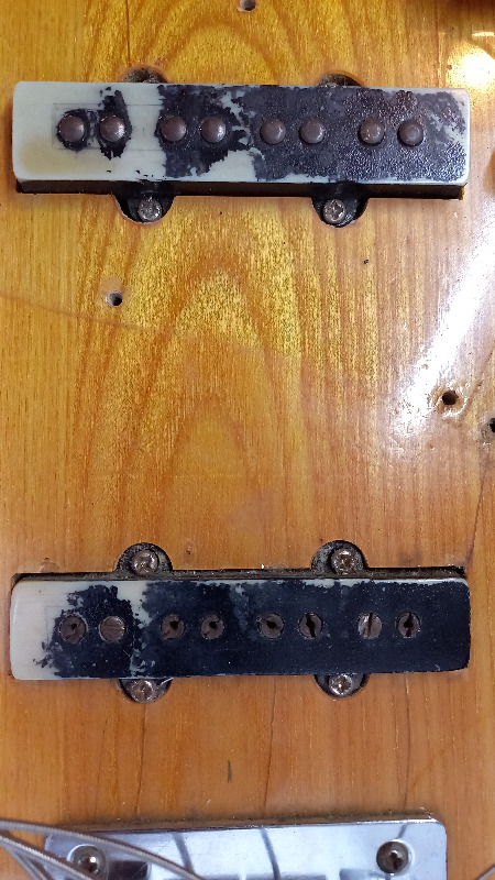

Магниты звукоснимателя изготовлены из кусков Алнико (скорее всего размолотили магентрон или какой-то датчик).

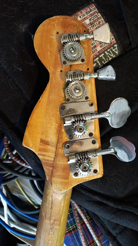

Колки наполовину от Урала.

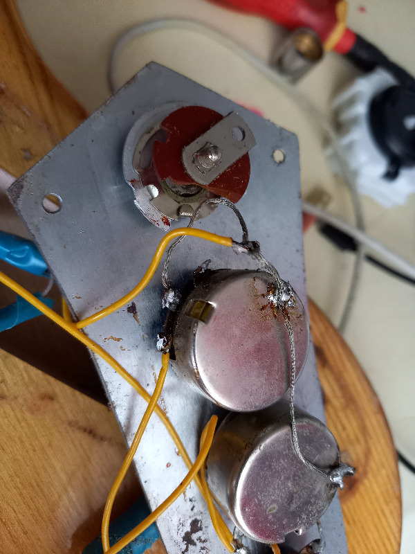

Потенциометры и вход джековый рассыпались.

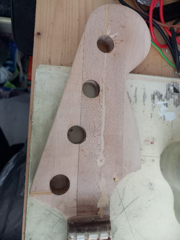

По рассказам гитара упала со сцены и голова раскололась. Местный мастер ее приклеил с помощью эпоксидки, на фото видно место склейки.

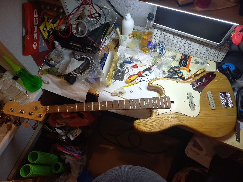

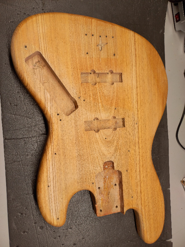

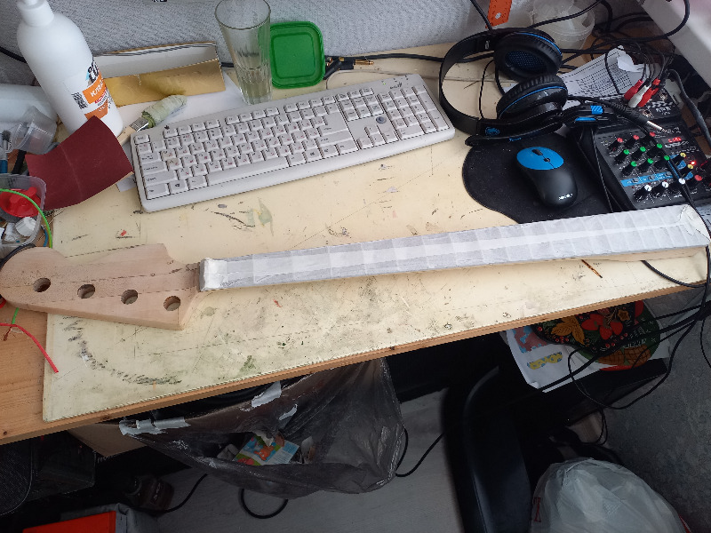

Я более-менее привел в рабочий вид - заменил колки, потенциометры, бридж разъем, снял старый лак, обработал деку и заново залакировал, Гриф немного шлифанул, лады не трогал.
Звучит неплохо, звук добротный, плотный. Как появится время, зашлифую лады и покрашу, наверное, чтобы скрыть следы "вандализма"
Надеюсь, форумчане мне помогут в определении происхождения баса.

видно что инструмент из ясеня и сделан довольно прилично, восстанавливайте и радуйтесь, информацию вам может дать только тот кто делал, а он про сайт Совьетгитарз может не знать.
делали его похоже задолго до 2022 года, посмотрите может на потенциометрах есть маркировка, но после 1991 года врятли бы стали ставить колки СССР, уже были в продаже корейские.
