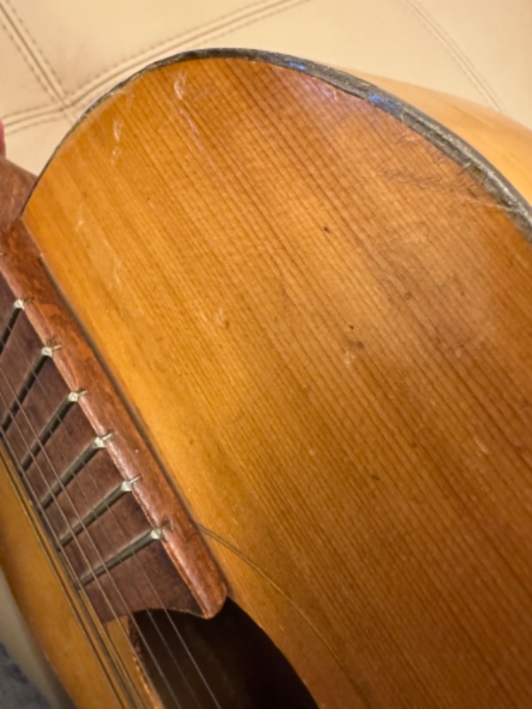

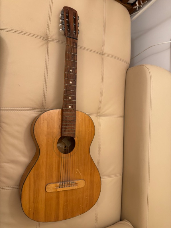

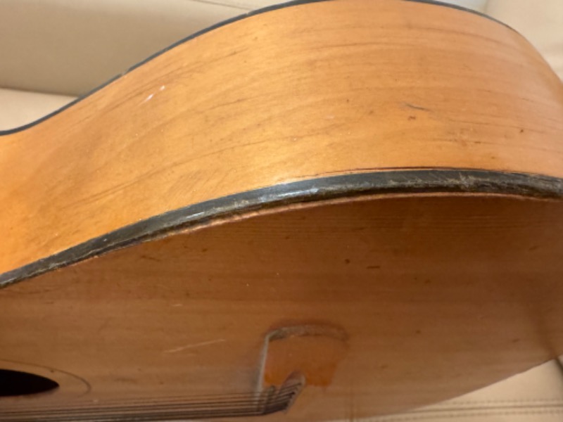

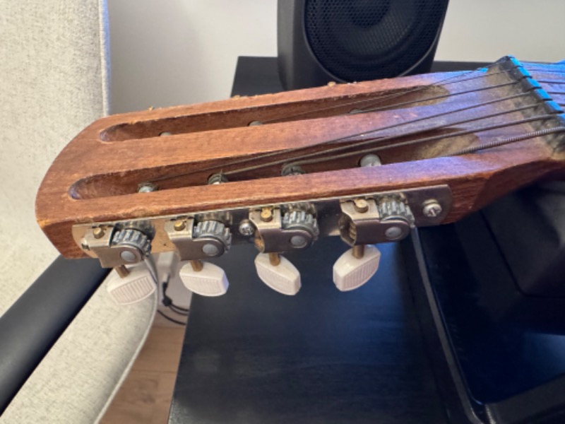

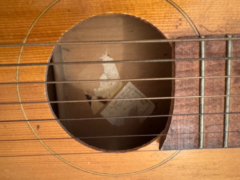

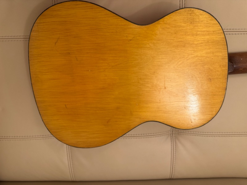

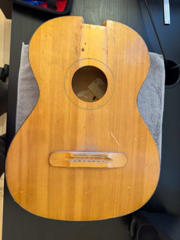

Есть у меня отцовская Луначарка, 60-х годов. Состояние среднее. Как и большинство советских гитар, висела она на стене и играла по праздникам. Когда купили ее, конечно больше. Но сейчас не об этом. Взял ее тут в руки и захотелось ее в порядок привести. Перечитал кучу тем, других ресурсов. Подскажите, новичку. Хочу вернуть ее к нормальному виду. Фото приложил. Мне видится следующий план. Гриф снять, намочить, поставить на выпрямление. Прогиб там 2 мм. Возможно надо точить накладку, но, кажется, что надо начать с попытки выпрямления. Дека отходит, видимо надо снимать, шкурить, ибо много дефектов, правда неглубоких. Шкурить корпус, возможно что-то вскроется на обечайке и по нижней деке. Гриф тоже шкурить, порожек нижний кажется крепким, думаю трогать на надо. Розетка должна остаться, не думаю что шкурение ее сильно затронет. Если только цвет. уйдет. Хочется, оставить все родное, только восстановленное. Поэтому и вопросы. Какой лак? Розетка и шкант, чем цвет обновлять? Струн таких нет, Мозеръ 10-47 кажется самым близким. Что подскажете?

Мне кажется, что лучшее - враг хорошего. Гитара в удовлетворительном состоянии. Полирнуть немного, косметически подклеить и всё. Гриф при таком креплении и такой мензуре не должен изогнуться критически. Его тоже почистить, шлифануть лады. И играть, т.е. использовать по назначению.

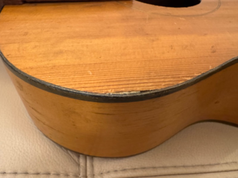

Прогиб грифа действительно небольшой - 2мм. Меня больше беспокоит отходящая верхняя дека. Я в месте где отошла просто вставил медиатор и аккуратно повел, а она отходит легко от шпунта( есть трещинки, но это я легко уберу заполнением от шлифовки. Ну и лак-то надо привести в порядок. А это шлифовка и покраска, вот и хочется понять, чем лучше покрывать, какой опыт у форума есть.

Щели по обечайке - пролить клеем, шлифануть. Лады, если повылазили - поджать, шлифануть. Чистая косметика получается.
И ещё... учитывая возраст гитары, я бы всё таки использовал 9-ку

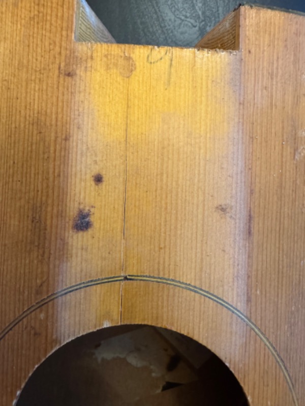

Можно и не париться, но разобрал гитару. Придется попариться) Гриф поставил на правку, корпус надо дефектовать. Трещина оказалась под грифом. Да и голова облезшая вся.
