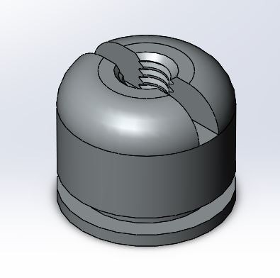

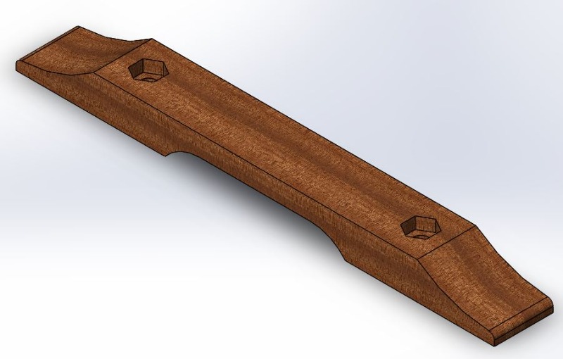

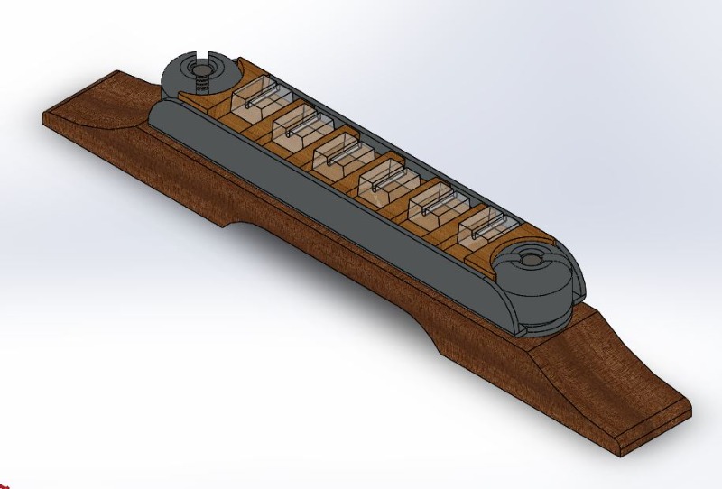

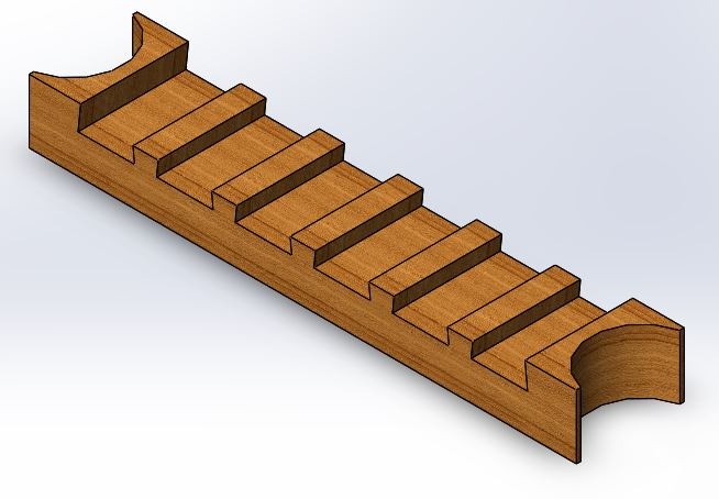

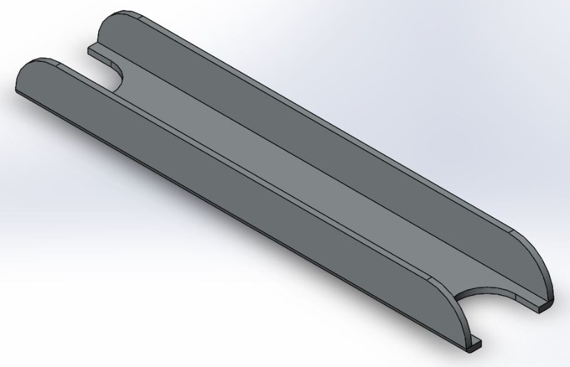

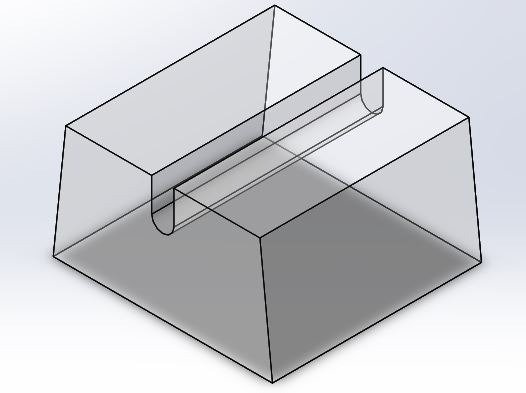

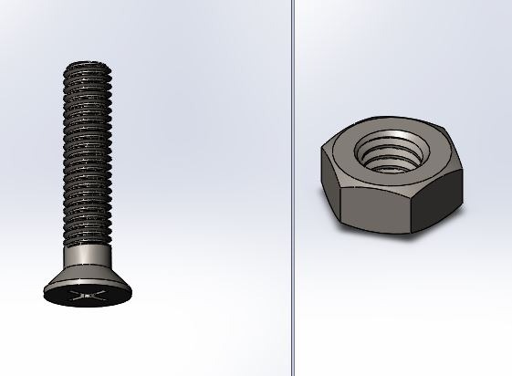

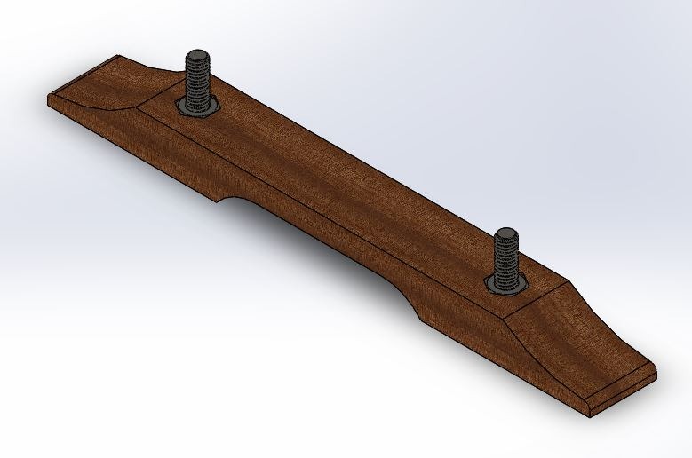

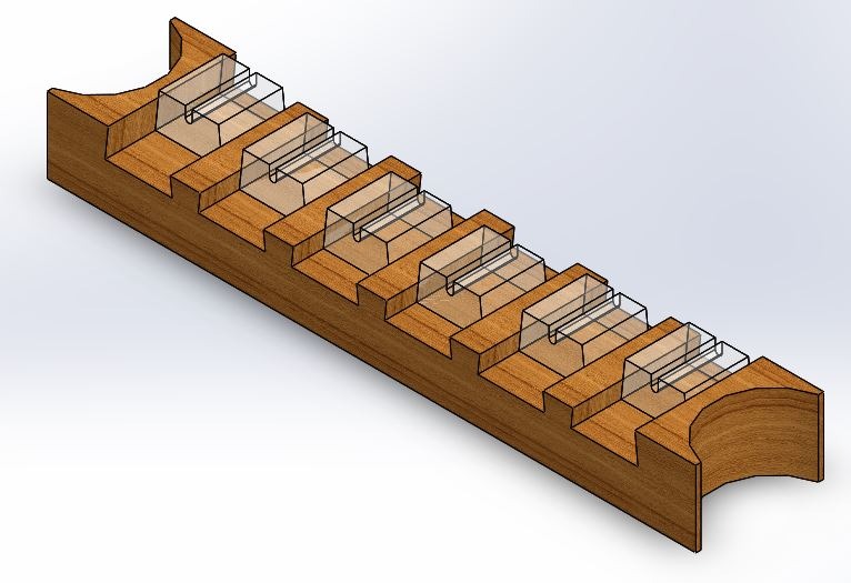

Пока накапливается информация по восстановлению грифа, решил заняться восполнением недостающих деталек. Для начала бридж. Где его приобрести не нашёл, также не нашел и чертежей. Но благодаря sergey130306 получил начальную информацию. Кое что позаимствовал у Marx вот здесь [link] (Последнее сообщение на 5 странице. К сожалению по другому ссылку вставить не получается, буду благодарен если подскажете.) Ссылка на файл там "мёртвая", но кое что удалось получить поколдовав с архивом, по крайней мере конструкцию бриджа взял оттуда. Кое какую информацию почерпнул у VP, на той же странице второе сообщение сверху. Результат представляю на ваш суд. После получения одобрения и, при необходимости, внесения изменений, выложу чертежи с размерами здесь и на ветке "чертежи". Кстати, названия деталей брал "с потолка", если что, поправьте. Итак.
Опора:
Винт и гайка:
Их союз:
Корытце:
Гайка регулировочная:
Вкладыш:
Подвижная опора:
Подвижная опора соединяется с вкладышем впазу по типу "ласточкина хвоста" с углом 12 градусов:
Ну и итоговый результат:
sergey130306
10.06.2025, 06:59
ID пользователя #13557
Сообщений: 157
Очень красиво.
Как минимум, не хуже оригинала.
Кронштейн, к которому прикручен звукосниматель, приварен к корытцу, а вкладыш пластиковый. Ваш, деревянный, мне нравится больше.
10.06.2025, 08:56
Сообщений: 5674
подвижная опора это седло, есть подозрения,что паз в нем должен идти под наклоном
12.06.2025, 05:54
ID пользователя #21471
Зарегистрирован: 15.04.2025, 09:44
Местонахождение: Рязань
Сообщений: 64
Спасибо за уточнение. А наклон в какую сторону и насколько велик? Его (наклон) можно как то посчитать или измерить? Если я правильно понял, то со стороны струнодержателя должно быть ниже. Параллельно струнам или с небольшим зазором? И ещё один вопрос. На сёдлах ширина пропила делается по диаметру каждой струны или она (ширина) на всех сёдлах одинакова?

sergey130306
12.06.2025, 08:05
Сообщений: 157
Monstr1011 Цитата ...
1.со стороны струнодержателя должно быть ниже
2.На сёдлах ширина пропила делается по диаметру каждой струны
