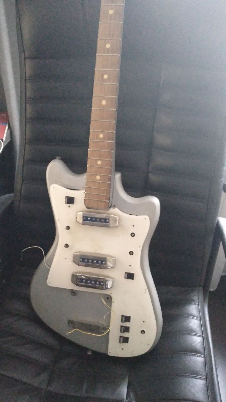

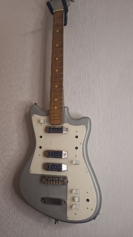

Небольшая история и демонстрация рекапа белорусской электрогитары СОЛО-2.

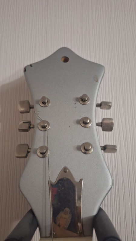

Итак, в апреле 2023 года, когда я только подключился к данному форуму, я создал тему, что куплю под проект советскую гитарку. На это откликнулся товарищ Алексей (Baza), предложив мне как раз эту Соло-2 и Стеллу без пикгарда. По словам Алексея, он эти два экземпляра спас от какого-то "деда колхозника" (о чём свидетельствует дыра в клюшке и отпиленные клювики у Соло и спиленная буква "Б" у Стеллы.
Ну, и собственно как выглядела Соло, когда её привезли домой (сразу извиняюсь за качество, перерыл все фото, но кроме этого не нашёл):
Как выяснилось, схема была нерабочая,а состояние проводки (что видно на фото) оставляло желать лучшего. Гитара была отложена до лучших времён.

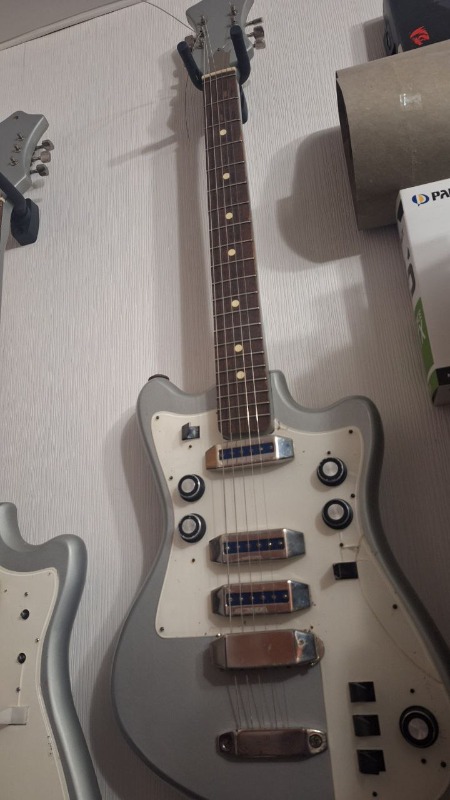

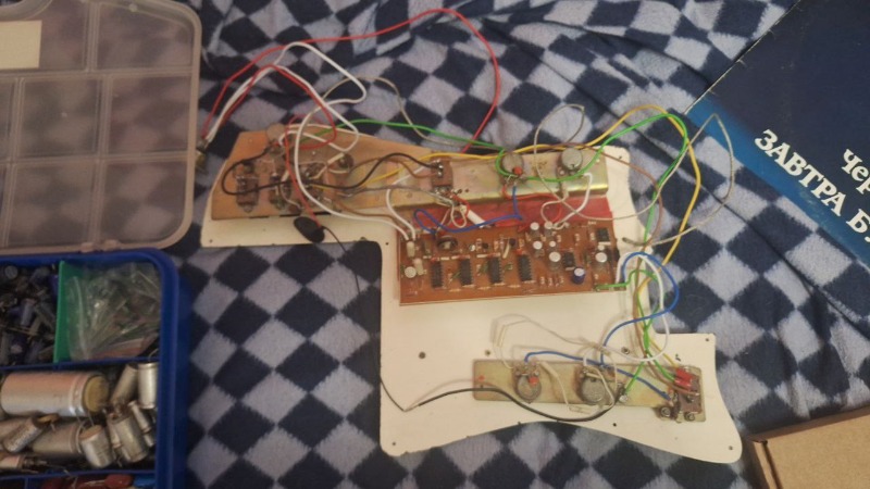

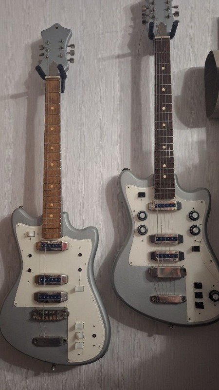

Итак, я провожу рекап (точнее замена некоторых конденсаторов, переключателей "клювиков",пары транзисторов и абсолютно всей проводки), и вот как это выглядит свеже-собранно:
И вот, наконец, буквально на днях, я заканчиваю и привожу всё это в божеский вид, хотя не хватает родных ручек и крышечки, но это вопрос времени.
Ну и вот так выглядят две Соло-2 рядом!
Спасибо, кто уделил внимание этому небольшому рассказу. Дальше - больше.

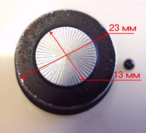

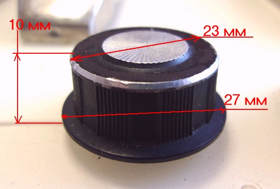

Кто-нибудь подскажет, где взять оригинальные ручки на крутилки СОЛО-2 ? Похожие есть на радиоприемнике Океан, "настройка", но там другой диаметр. А вот точно такие же не видел на РЗА тех лет.

...вот как это выглядит свеже-собранно...
Есть пожелания по монтажу... Укоротите длинные "хвосты", и по возможности переплетите сигнальные провода с теми, что идут на общую шину ("землю").
Уже сделал, только забыл отфоткать Непосредственно при примерке пикгарда в корпус обнаружил лишнюю длину, укоротил провода, а затем собрал в жгутики с помощью пластиковых стяжек
Я докупал ручку с донора, как раз одной не хватало. А так можно на 3д принтере напечатать похожую
ашанхд
lcuhov
28.06.2025, 04:28
ID пользователя #20502
Местонахождение: Тула
Сообщений: 91
Реплики ручек на океан [link]
28.06.2025, 06:59
У нас на "блошке" продавали целиком Океан дешевле. Но там, вроде, ручки другие. Диаметр меньше и т.д.
28.06.2025, 07:05
на моей такие
lcuhov
28.06.2025, 07:12
Сообщений: 91
Да, у Океана только одна большая ручка. Соответственно, на Форманту понадобится раскурочить 2 приёмника, а на Соло-2 - пять... 600р за весь комплект нужных размеров это, по-моему, вполне адекватно. Хотя лучше бы на фотополимерном их печатать конечно.

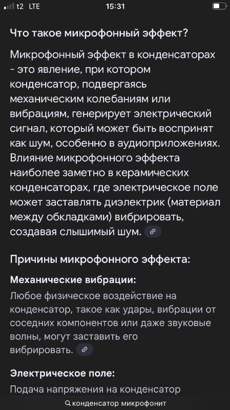

А можно подробнее про это? Как конденсатор может микрофонить? Незакрепленные детали звукоснимателя - понимаю, своими перемещениями влияют на магнитное поле датчика, и катушка индуцирует соответсвующий сигнал. А конденсатор как?

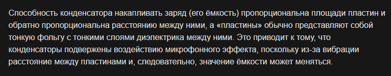

В общем, принцип процесса на скрине. Применительно к гитарам тестов не нашёл, зато нашёл такие конденсаторы в диаманте. Выкрутил всё что можно на максимум, и правда есть звук при постукивании по конденсаторам. Правда, как и в любое другое место гитары. Надо будет теперь протестировать разные конденсаторы.
