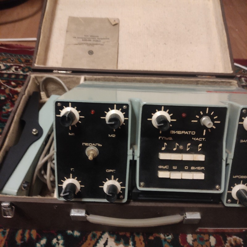

Всем привет, уважаемые форумчане. Сегодня приобрёл блок эффектов Эско 100, с хранения, на пломбах. Купил не дорого. Аппарат не включается, придётся вскрывать для ремонта. Кому интересно, могу в этой теме освещать как проходит ремонт. Ремонтировать буду сам, по профессии я электронщик;-). Кто, что скажет, по поводу этого агрегата? Понимаю, техника устаревшая и можно сказать музейный, но думаю, что он должен работать и работать как заложено по заводу. Всем спасибо за внимание.

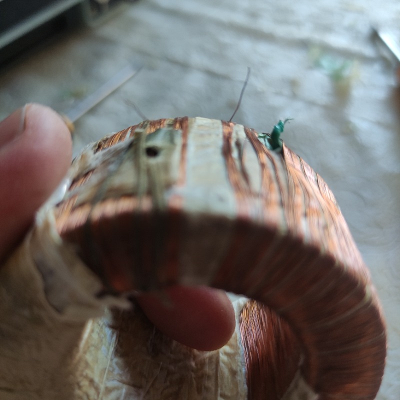

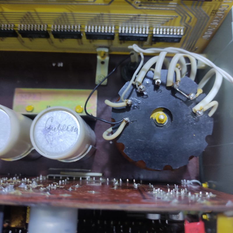

Вскрытие показало, что неисправен сетевой трансформатор, обрыв в первичной цепи.

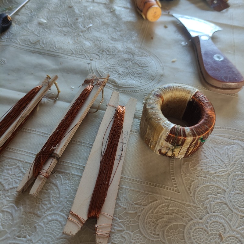

Размотал две вторичные обмотки и экран, обрыв в ревичной обмотке( окислился контакт, где обмоточный провод соединяется с многожильным проводом, для вывода обмотки)

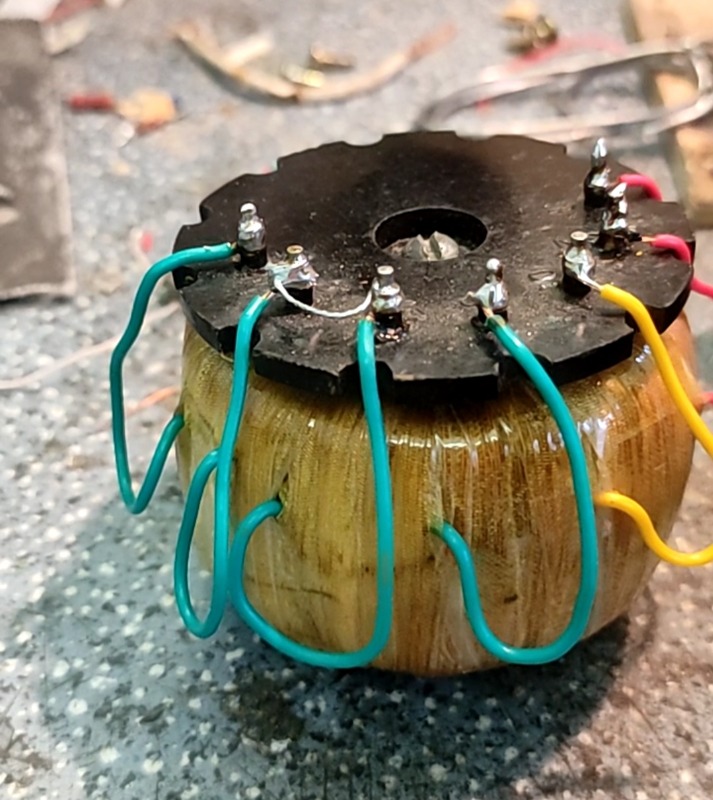

Всем привет. Продолжаю востановление блока эффектов. Трансформатор готов. Осталось малость, заменить электролитические конденсаторы, из опыта знаю, что высыхают они со временем. После прогрева появляется шум по каналу подключения электрогитары и искажения по нч сигналу. Микрофонные входа оба практически не работают, если выкрутить чувствительность на максимум, то эле прослушивается сигнал. Обычно, это из за электролитических межкаскадных конденсаторов.
