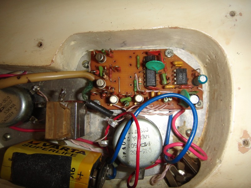

Судя по элемнетной базе что это можеть быть ?

Гитара рабочая? Какой звук у нее -CLEAN (без искажений) и вообще, звучит ли она?
Судя по фотке два потенциометра завязано на эту плату. А вообще фоток -маловато. Надо побольше фоток, в том числе и с лицевой стороны.

пока возможности послушать звук нет . с лицевой стороны 2 ручки потенциометров и 1 переключатель посередине который к схеме не подключен.
13.11.2025, 02:57
Сообщений: 4933
Два операционных усилителя и четыре диода. Это может быть и предусилитель, и какой-нибудь дисторшн.

А где четыре диода, так и не мог разглядеть на плате...
13.11.2025, 07:57
Сообщений: 4933
Это я перепутал. Хотел написать "четыре транзистора".

13.11.2025, 19:19
Диодов вроде там нет. Что-то типа квакушки\вибрато? Тембровое или амплитудное. Для дистошна как-то много железок.

Судя по потцам: 1 потенциометр -М6 (под проводом красным не видно), но я предполагаю 690 ком. Это -уровень Distortion или Drive.
2 потенциометр всего -33 ком и вероятно он выполняет функцию регулятора "Volume" или "Tone".
Но это мои предположения.
Как пишет Swin: Вибрато или Квакушка (тембровое вибрато) - тоже потцы подходят. 690 ком на скорость (Speed), а потц на 33 ком -глубина вибрато (Depth) тембрового или амплитудного.

Советских номиналов резисторов не было 690 килоОм, были - 680 кОм, Скорее всего эта схема была - смесь дистошна с ВАУ или чего то темброобразующего устройства, типа параметрики...

Сообщений: 1202
Ну, да -680. память страдает без практики.
