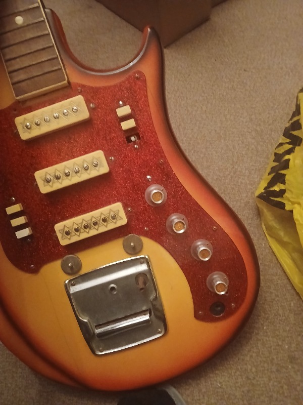

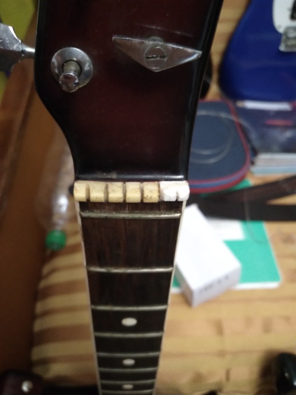

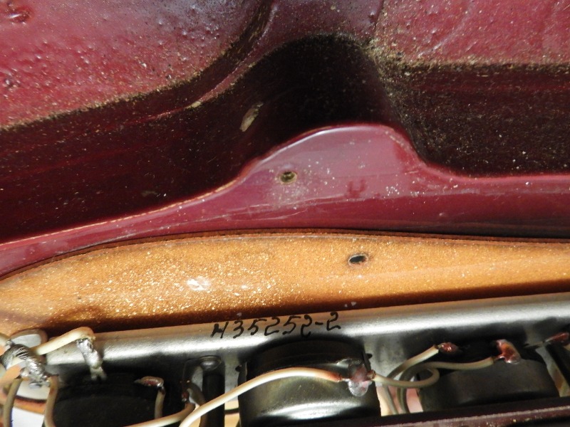

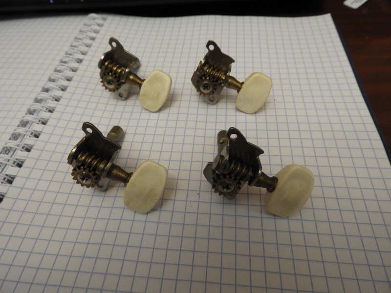

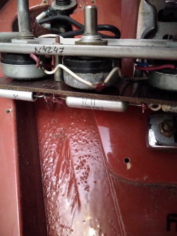

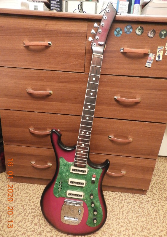

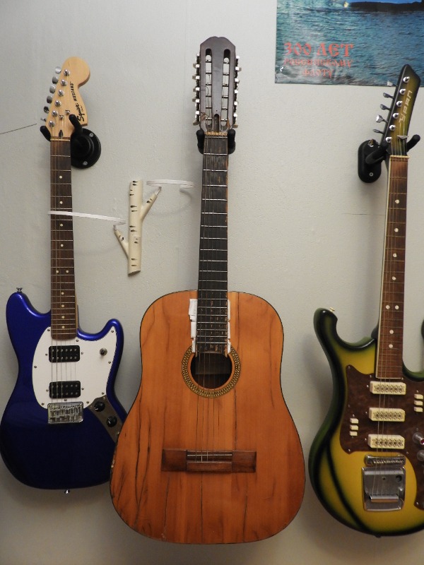

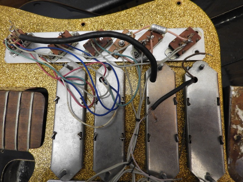

Небольшое пополнение

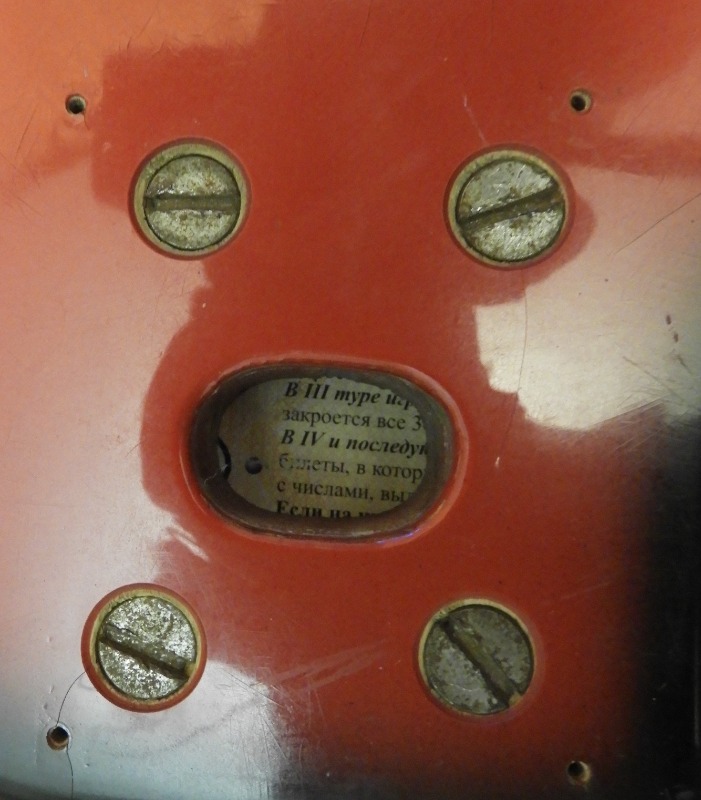

Свердловская "Тоника"

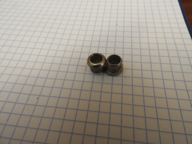

Открутил колки и машинку. Под последней не было ничего интересного, только комья пыли.

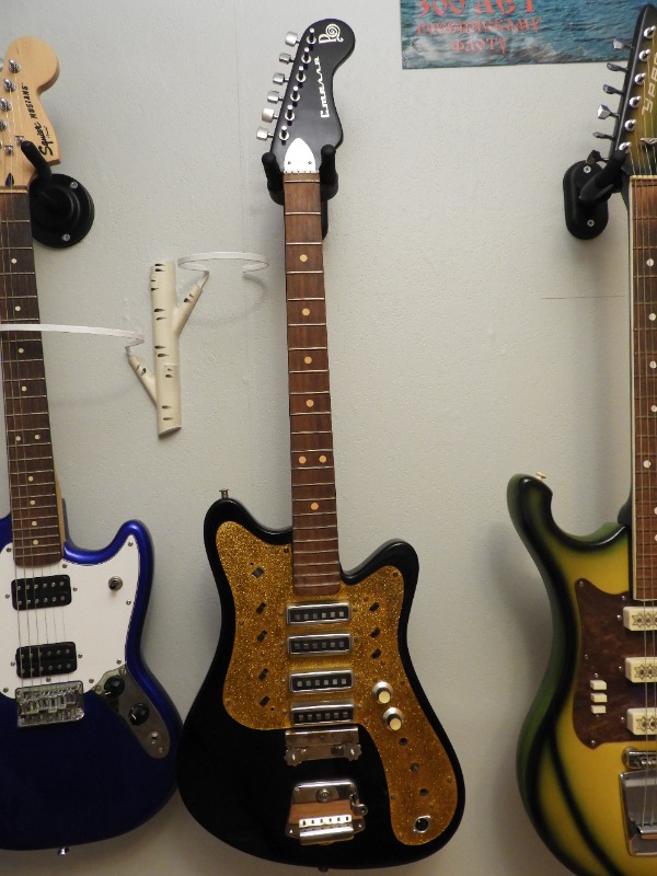

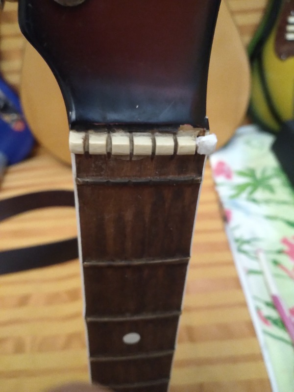

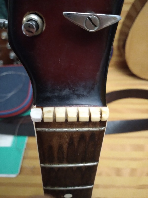

Ситуация на голове грифа:
Получается, белый пластик покрыт слоем краски. А изначальный, соответственно, содран.

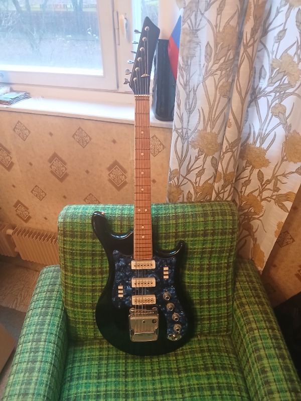

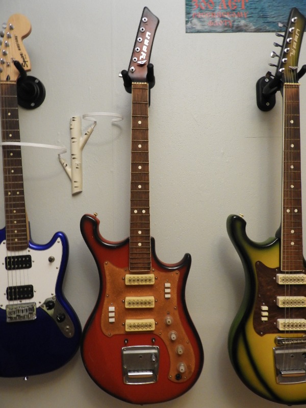

Лель ДД

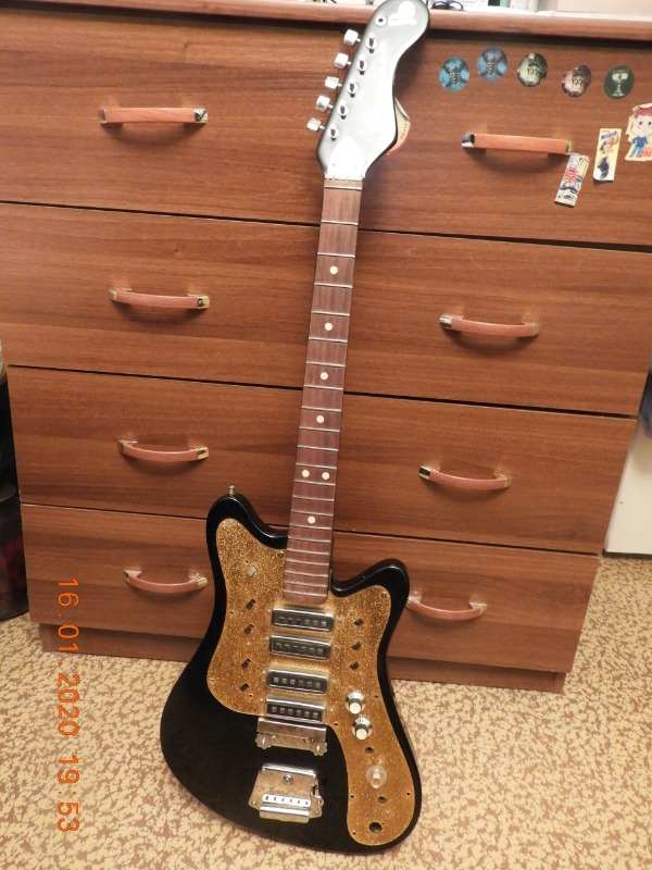

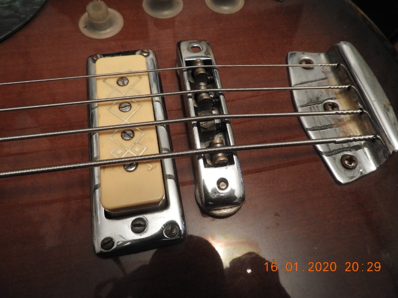

Наконец обзавёлся данным агрегатом.

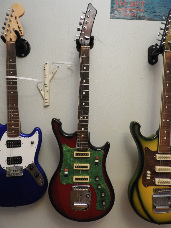

Бас "Беларусь" №1095
Инструмент примечателен восстановлением при помощи грифа из заводских заготовок, не пошедших на выпущенные инструменты.
Очень возможно, что "белый" и есть изначальный.
Вне зависимости от цвета корпуса и пикгарда, "головы" Тоник очень часто крыли именно тонким белым целлулоидом. Не полистиролом, а именно целлулоидом.
Если будете счищать краску механически (наждаком), то трите по аккуратней и принюхивайтесь. Если будет запах палёного, то остановитесь. В таком случае лучше использовать циклю.
И если смывать, то нужно по аккуратней, т.к. целлулоид растворяется ацетоном, дихлорэтаном, и т.п. химией.

Совсем этот вариант исключать нельзя, потому как логика сборки в основном была "что есть, то и ставим". Но очень уж подозрительно выглядят сколы полиэфира, да и соседние номера, которые мне удалось найти, с зелёными головами. За советы спасибо, но цвета, скорее всего, оставлю как есть - всё же, для разоблачения пионерии пришлось обратиться к литературе и внимательно рассмотреть сам инструмент. Вот над чем задумывался - так это над поиском рычага с креплением, "клюва" и "пепельницы", но даже здесь не уверен. Ещё бы схему восстановил, но сам в ближайшее время точно не осилю.

Соседние номера преимущественно были зелёный перлоид, но были и белые. Например, вот [link] (пикгард новодел от Олегмана). Но соглашусь, вероятнее всего, родную накладку удалили. В принципе вполне реально относительно малой кровью восстановить инструмент. Возможно даже какие-то детали у меня в закромах найдутся.
