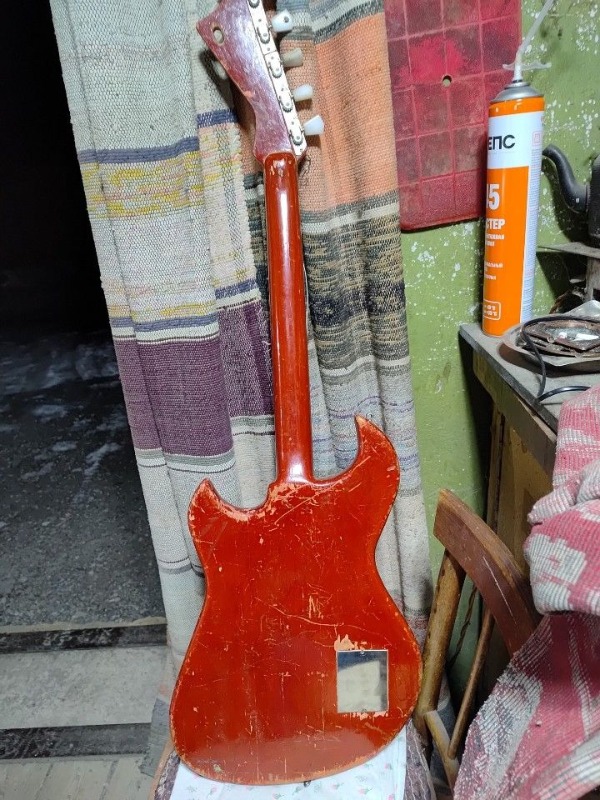

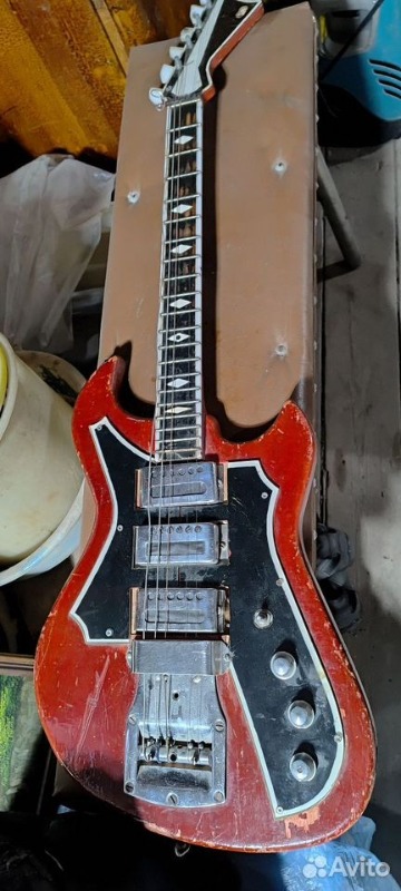

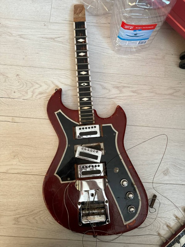

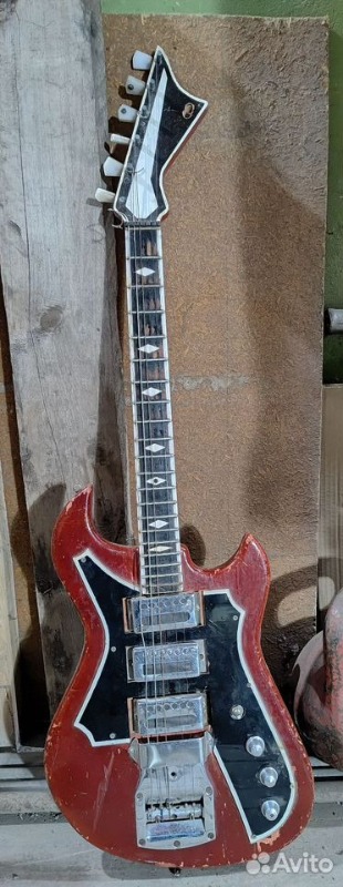

Приветствую уважаемых форумчан. Помогите с опознанием данной самоделки. По железу я вижу что струпозацеп и датчики от тоники. А вот тыльная сторона грифа вызывает у меня вопросы. Именно место сочленения головы. Не могу вспомнить где я такое видел. И да, похоже гриф сквозной, ну или вклеенный.

Если я написал не в тот раздел, то просьба перенести тему. Эта гитара была создана одним любителем лабать Битлз в середине 70-х в Каменск-Уральском.

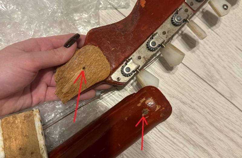

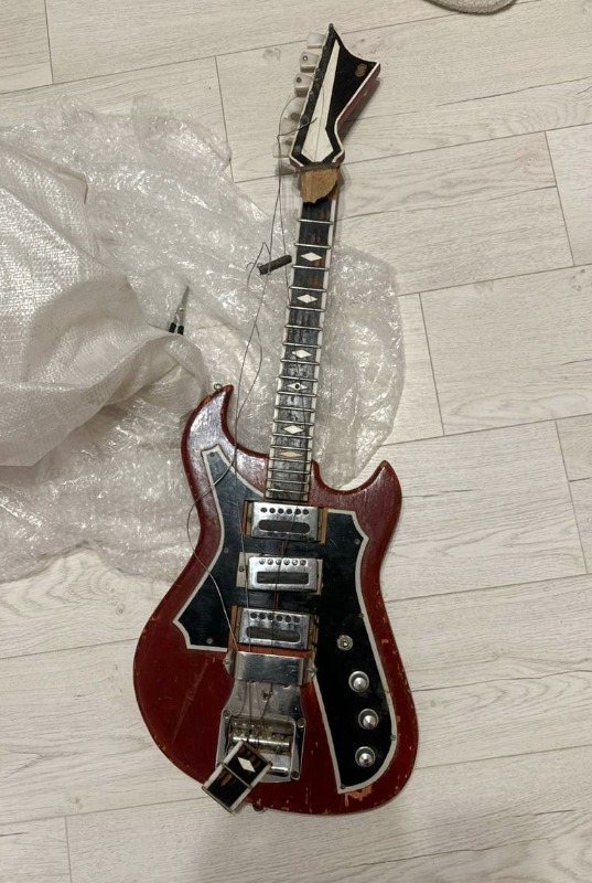

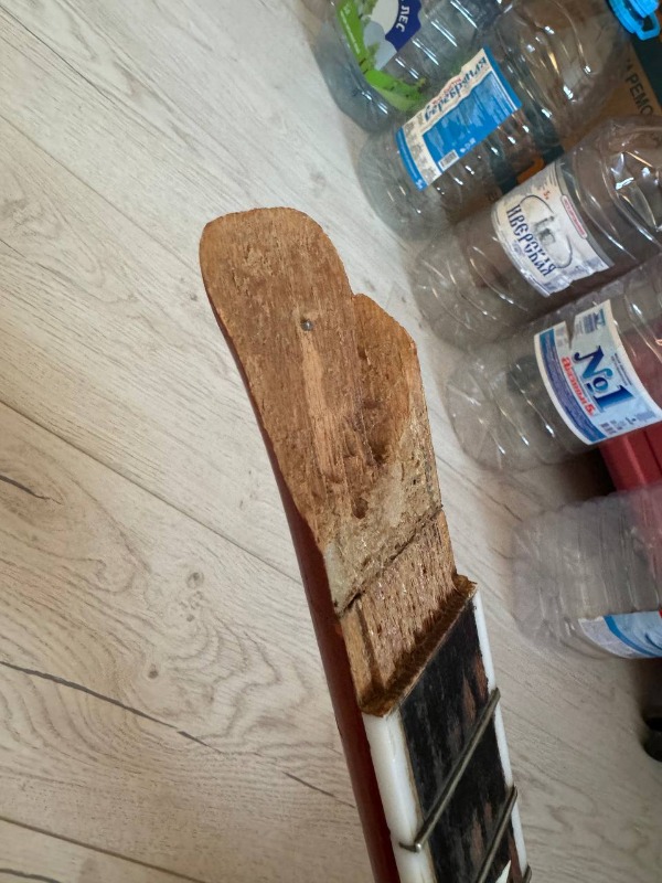

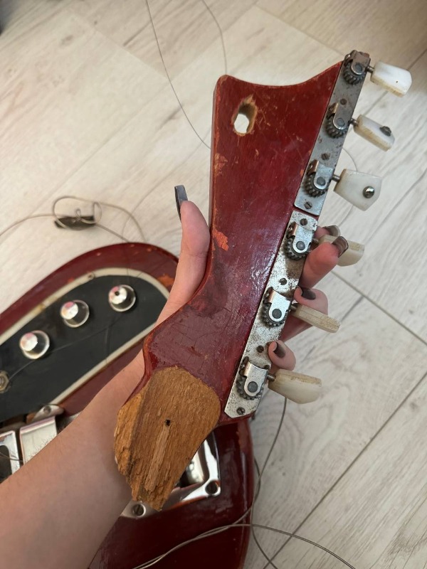

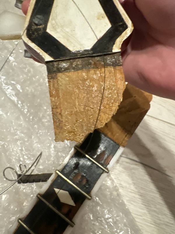

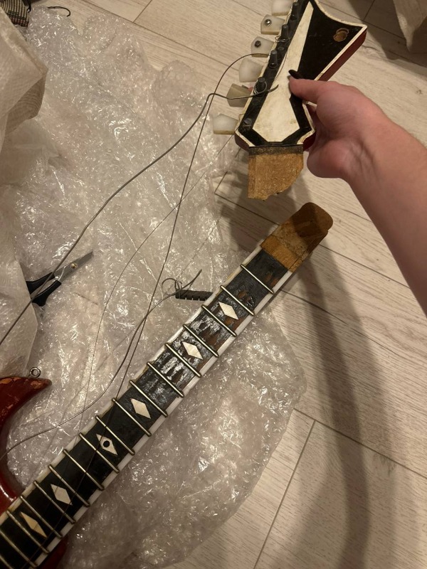

Купил я по итогу это диво дивное. Гитара не выдержала бережного отношения со стороны СДЭК при пересылке. Голова грифа подумала-подумала и отлетела к чертям. А вместе с ней верхний порожек и часть накладки. Но я не унываю, это всё поправимо.
При детальном осмотре пациента выяснилось что голова грифа уже была надломлена и фиксировалась с помощью шурупа в районе валюты. Неудивительно, что башка так легко отлетела.
Технологически для самоделки всё сделано достаточно пристойно. Анкера в грифе нет. За неимением колков на одной пластине, создатель принял решение использовать стандартные колки от акустической гитары, используя схему 3х3. Посадочное место для пластины колков выполнено с небольшим углублением. Видимо для удобства вешания гитары на стену была сделана дырка на краю головки грифа.

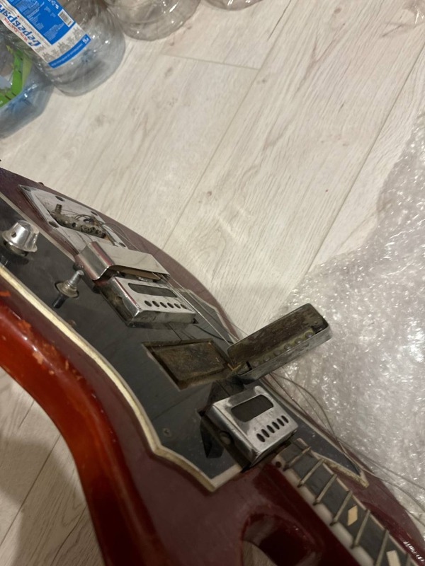

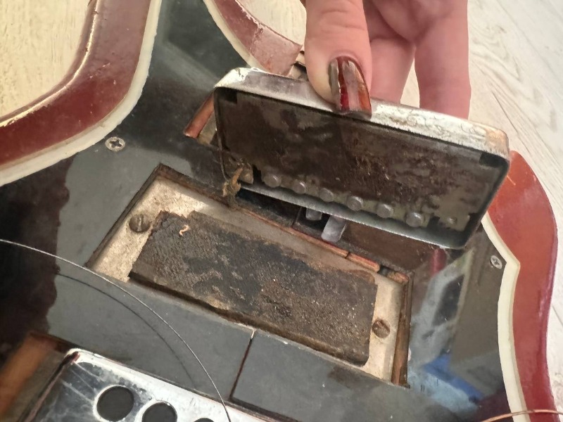

При вращении корпуса выпал из своего посадочного места средний звукосниматель. По фоткам продавца мне не было понятно, как крепятся звукосниматели. По всем канонам они должны крепиться к пикгарду с обратной стороны двумя шурупами. Но нет! Они крепятся на клей к резиновым прокладкам! А пикгард состоит из двух частей и выполняет скорее декоративную функцию. Даже потенциометры крепятся за сам корпус. Этому свидетельствует отсутствие винтов крепления на пикгарде или же опорных гаек под ручками.
Под звукоснимателем находится металлическая пластина не ясного предназначения и опорный кусок резины.
Вот такая безголовая гитара получилась.

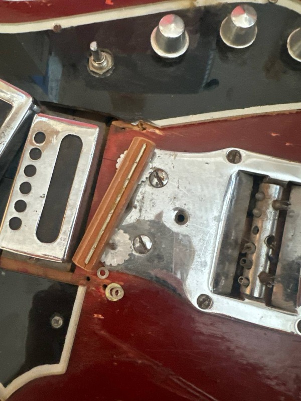

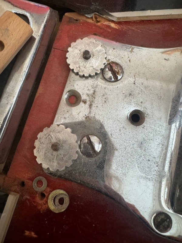

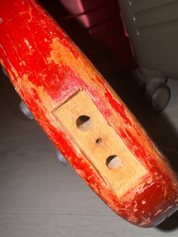

Родной бридж Тоники благополучно потерян и на его месте установлен незатейливый деревянный образец. Тоже самое можно сказать и про пепельницу бриджа.

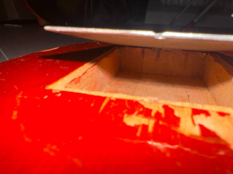

На тыльной стороне деки имеется крышечка. Я грешным делом подумал что за ней скрывается батарейка активной электроники. По факту там нет ничего. Возможно это ниша для хранения чего-то очень нужного для гитары. Остаётся только гадать.
Подключение инструмента планировалось скорее всего через сетевую вилку.
Вот такой вот любопытный самопал. Фотографии гитары делала мои сестра по моей просьбе. Я сейчас в отъезде и не могу сфотографировать все внутренности для более детального обзора.

Если у шпилек бриджа резьба М3, то скорее всего использовались комплектующие ранней Свердловской "Тоники". Если М4, то Ростов.
Есть какие либо надписи на звукоснимателях?
[ Редактирование 17.01.2026, 17:38 ]
17.01.2026, 19:23
Сообщений: 1622
Средний датчик, судя по форме крышки, свердловский, а остальные это имитация под него. Может даже просто муляжи. Струнодержатель тоже свердловский (по некоторым признакам), но шпильки бриджа, судя по фото, не родные М3, но и не ростовские М5. На фото выглядят скорее как М4 (как на "Уралах"). Учитывая тотальную самопальность, может стоять что угодно. Тем более, что штатные шпильки расположены по краям, а тут сдвинуты к центру. Не удивлюсь, если выяснится, что и сам струнодержатель от "Музимы"
Шпильки М4, а на звучках никаких надписей не видать

Хотя может и М3. Я же говорю, доступа к гитаре сейчас нет, а что там сестра моя намерила не знаю. Ну да ладно. Надеюсь в будущем удастся вернуть инструмент к жизни. Понравился сквозной(или какой он там) гриф и гнездо под штепсель. Придётся штепсельный разъём делать.

DoomID Цитата ...
на каждой первой луначарской балалайке , домре и мандолине
17.01.2026, 21:23
ID пользователя #3753
Сообщений: 287
DoomID Цитата ...
Точно! А чем обусловлено такое соединение, в чём его преимущество?
Моя коллекция
18.01.2026, 07:26
Сообщений: 7358
разной толщиной ручки и головки
