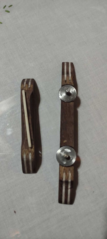

Reshat
09.01.2026, 16:53
ID пользователя #14352
Сообщений: 108
Приступил к изготовлению струнодержателя. Распечатал на принтере фото из этого форума в разделе чертежи, масштабируя по размеру тремоло, надеюсь не ошибся в размерах? Заготовку вырезал с помощью болгарки из нержавеющего бака старой стиральной машины произведенного ещё при Союзе. У нас она называется Киргизия, где то у него название Рига. Немного доработал на наждачном круге. Дальше доводить придётся с помощью дремеля. Бридж изготовил из деревянного бруска, ранее использовавшейся в качестве метровой линейки, не знаю что за порода дерева. На бридже ещё предстоит установка регулировочных гаек и лада, а также покрыть морилкой и лаком.

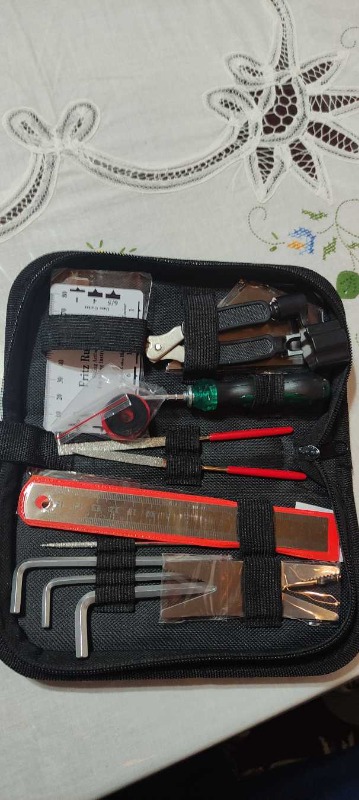

19.02.2026, 16:12
Сообщений: 108
Завершил работу над бриджем. Нижний порожек изготовил из кости, хотя читал, что в оригинале использовался пластик, а вот какой марки пластик, понятия не имею. Также прикупил набор инструментов для ремонта гитар. Осталось только установить лады, но прежде чем их ставить изучаю тонкости в этой работе. Кто то клеит на супер клей, кто то на Titebond. Это для меня пока открытый вопрос.

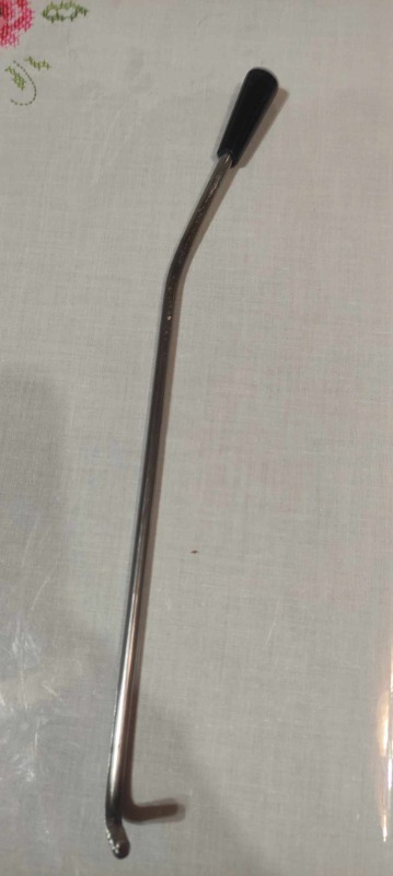

Reshat
01.03.2026, 03:23
Сообщений: 108
Всем привет. Ну вот, практически завершил работу над Музима. Рычаг тремоло изготовил из прутка из нержавеющей стали диаметром 6 мм. У нас на рынке продают и прутки разных диаметров и пластины разных толщин из нержавеющей стали, продают на вес, правда дороговато, но главное, что есть. Сложно было нарезать резьбу, одну плашку М6 сломал. Саму ручку изготовил из эбонитового стержня, так как нет токарного станка, точил на сверлильном станке.

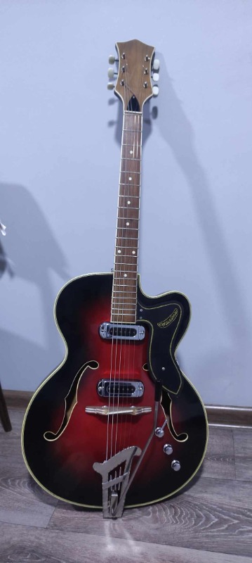

Reshat
01.03.2026, 03:26
Сообщений: 108
Ну и фото самой гитары. Нужно будет на пару миллиметров опустить бридж, расточкой.
