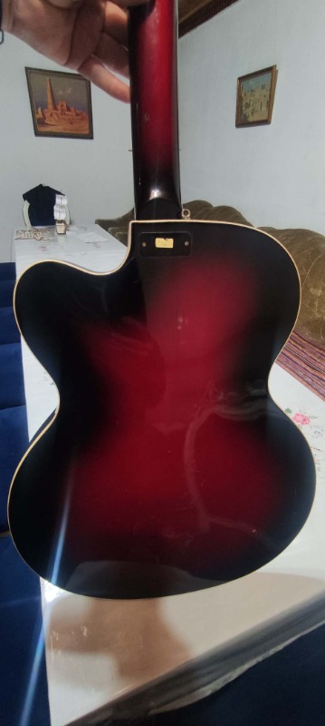

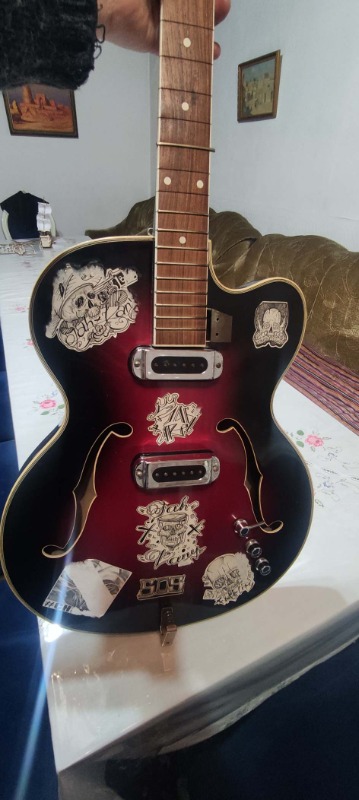

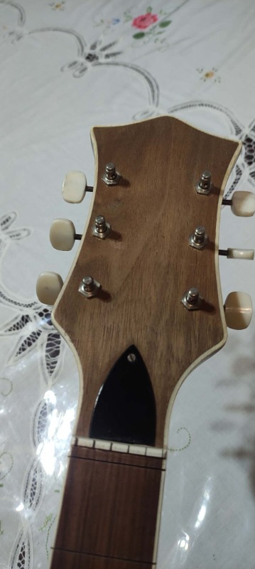

Всем привет. Давненько искал такую гитару и вот, свершилось. Сохран хороший, если не учитывать наклейки на корпусе( думаю не проблема снять их аккуратно), отсутствуют большая часть ладов ( хорошо, хоть извлекали их деликатно), отсутствуют струнозацеп и бридж ( на этом форуме нашёл всю необходимую информацию для их изготовления). Наверное для нас всех, приобретение гитары , как бальзам для души. Возможно, будут какие то вопросы по восстановлению этой гитары, надеюсь на вашу помощь.

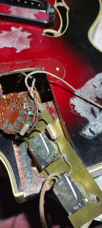

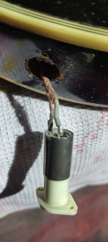

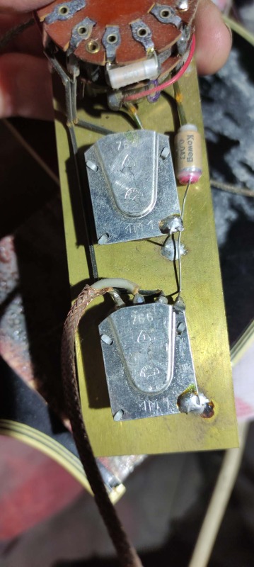

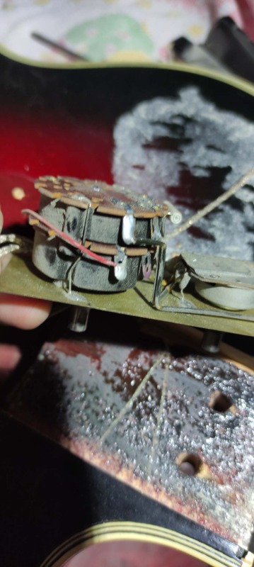

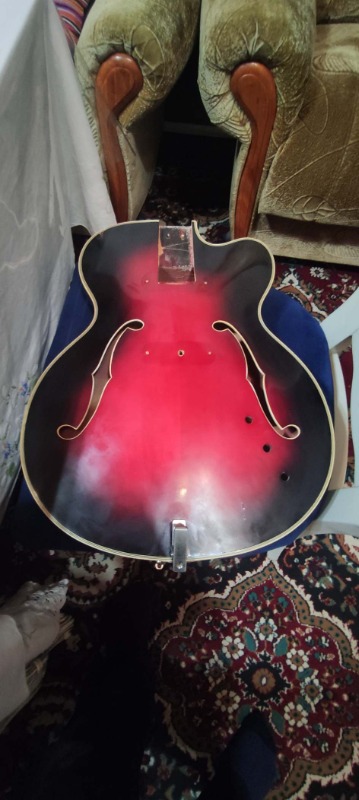

Деку от наклеек удалось очистить с помощью машинного масло с добавлением немного бензина( совет из ютюба). Для этого, полностью снял всю электронику.
08.01.2026, 19:23
Сообщений: 13070
Раз уж электроника снята, то очень советую почистить контакты галетного переключателя, проверить пайку, а за одно и работу переменных резисторов и звукоснимателей.
Спасибо за совет. Да, думаю это обязательная процедура, в электронике вообще не копались.

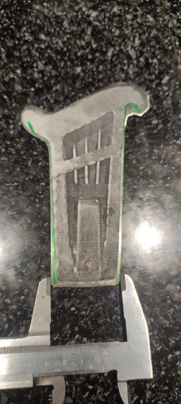

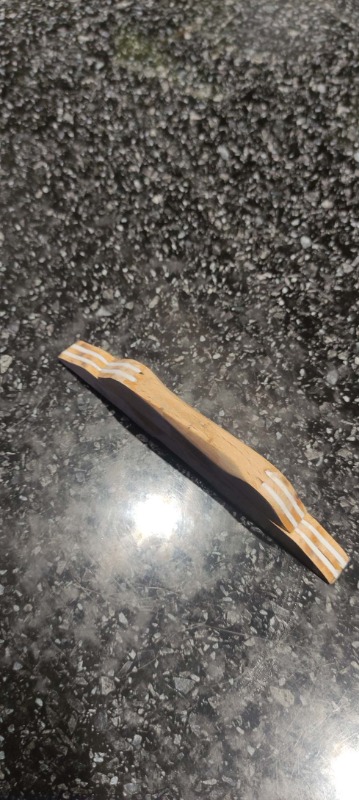

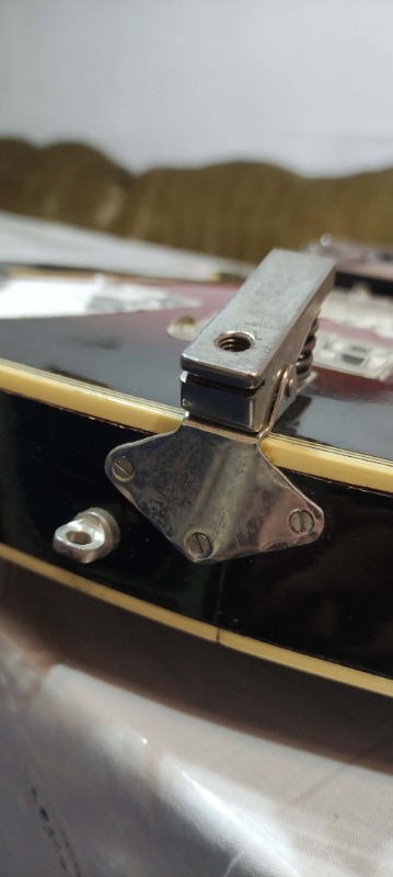

Приступил к изготовлению струнодержателя. Распечатал на принтере фото из этого форума в разделе чертежи, масштабируя по размеру тремоло, надеюсь не ошибся в размерах? Заготовку вырезал с помощью болгарки из нержавеющего бака старой стиральной машины произведенного ещё при Союзе. У нас она называется Киргизия, где то у него название Рига. Немного доработал на наждачном круге. Дальше доводить придётся с помощью дремеля. Бридж изготовил из деревянного бруска, ранее использовавшейся в качестве метровой линейки, не знаю что за порода дерева. На бридже ещё предстоит установка регулировочных гаек и лада, а также покрыть морилкой и лаком.

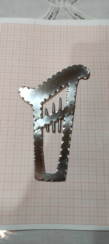

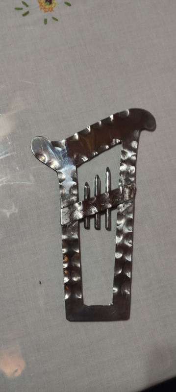

Первая попытка изготовить струнодержатель. Пробовал три варианта пайки нержавейки. Единственно действенный способ, использовать паяльник( использовал на 100ватт) , ортофосфорная кислота( продают в магазинах радиодеталей) и припой ( использовал пос60). Осталось доделать нижнюю часть.

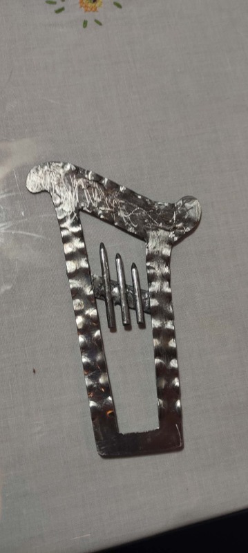

Попытка номер два. На этот раз с другого фото, где указан масштаб снизу 40мм. Размеры немного отличаются. Не знаю какой более правильный.

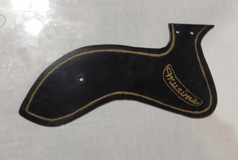

Изготовил пикгард, вырезал из оргстекла. Надпись сделал с помощью дремеля с шариковой насадкой. Думаю, для первого раза сойдёт. Будет время, сделаю по аккуратней.

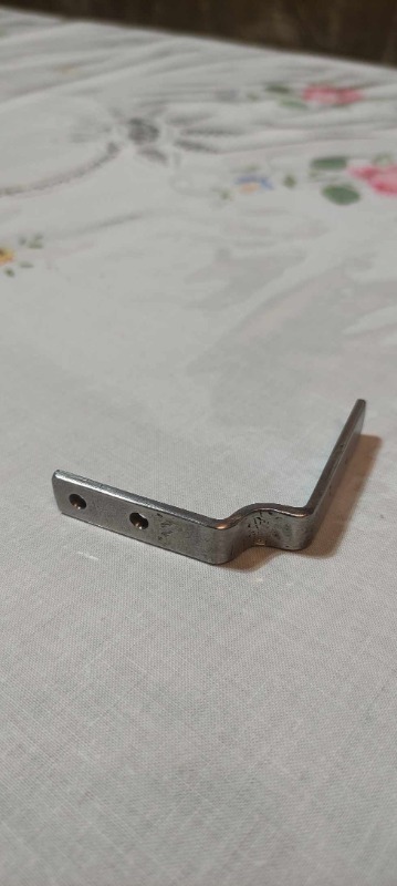

Всем привет и хорошего дня. По мере возможности по времени занимаюсь восстановлением гитары. Изготовил из пластины нержавеющей стали держатель пикгарда. Нержавеющая сталь было очень сложно гнуть, пока не раскалил его до красна с помощью газовой горелки.
