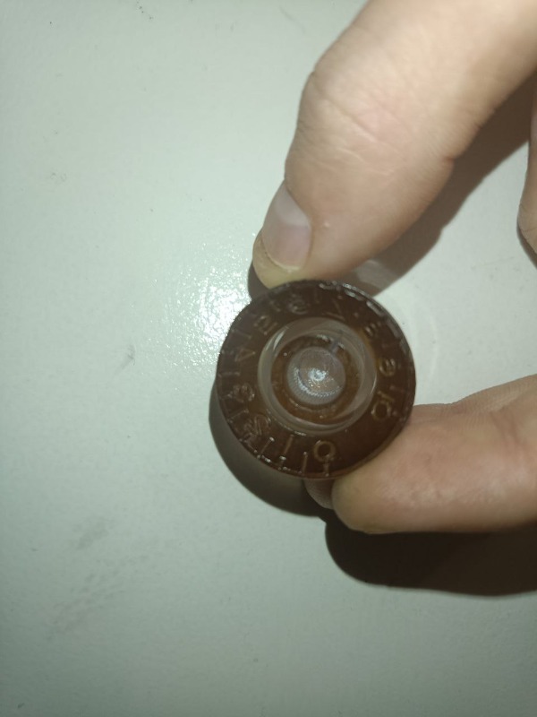

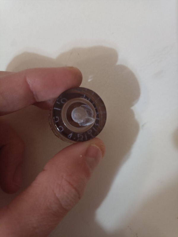

Как можно восстановить ручку потенциометра от Jolana?
abro
21.01.2026, 15:56 Просмотр для печати
При попытке поставить ручку обратно на место пошла трещина изнутри. Что можно сделать что от этого избавиться или хотябы чтобы это не так бросалось в глаза?

Теоретически, если в трещину залить бесцветный текучий лак или клей, то должно помочь. А вот как это осуществить ответить затрудняюсь. Как вариант тонким сверлом (около 1 мм) снизу расширить отверстия в трещину, и через него залить компонент. Из текучих бесцветных лаков на ум приходит топ для гель-лаков, но он требует ультрафиолет для полимеризации. Может более опытные коллеги что-нибудь ещё предложат.
Если этот не самый ценный оригинальный лес-пол, может проще купить комплект новых ручек. Вроде как сейчас они в неплохом исполнении представлены в изобилии по символической цене на Али и не только.

Новую такую ручку увы не купить, есть похожие но это не то. Нейросеть советует проклеить дихлорметаном

от диаманта, похоже
попробовать склеить дихлорэтаном

Не отвергая ранее предложенного...
Как вариант - залить отверстие и трещины эпоксидкой, и после отверждения аккуратно высверлить новый канал нужной глубины и диаметра.
