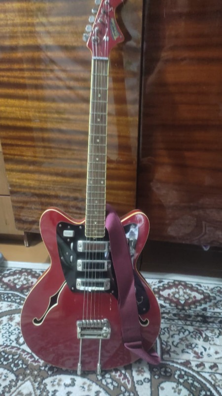

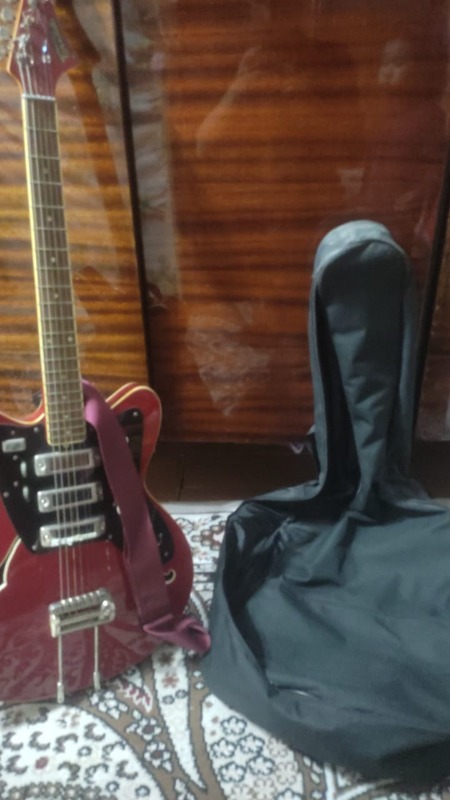

Всем форумчанам привет. У меня очередное приобретение И́олана Торнадо. Правда гитару ещё не получил, но всё оплачено, друг, который живёт в том же городе мне помог, забрал его и скоро отправит. Покупал просто посмотрев состояние по фото и естественно друг осмотрел его на месте, убедиться что состояние нормальное. Вот только по фото понимаю, что не хватает демпфера, или были модели без демпфера? Жду с нетерпением взять его в руки. Когда получу фоток ещё чуток добавлю.

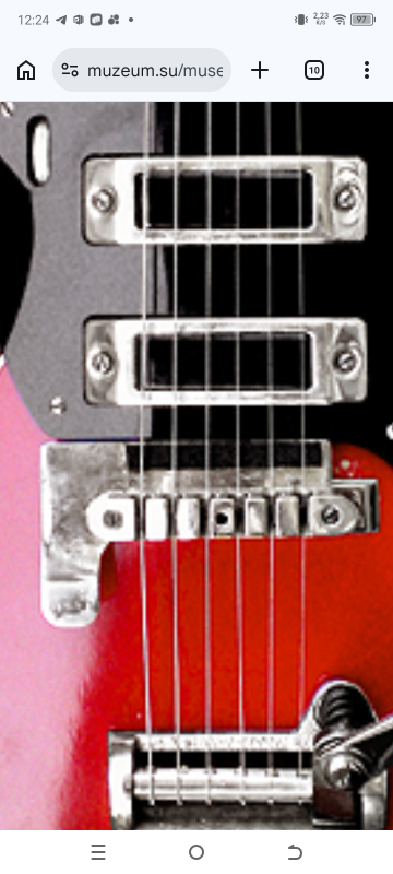

По фотографиям под бриджем некая пластина. В чертежах нашёл полные чертежи всего этого хозяйства, К этой пластине клеится резиновая полосочка, поэтому подумал, что демпфер.
Нами движет интерес!
12.03.2026, 10:27
Сообщений: 319
В Музеуме сие чудо называется "перекидная пластина-демпфер"
12.03.2026, 11:57
Сообщений: 9763
Я не встречал "Торнадо" без демпфера ("глушителя", "сурдинки"), ни в старые добрые времена, ни сейчас.
Бывало, что сами пользователи снимали эту деталь, но чтобы с "завода" была такой - не помню.
13.03.2026, 01:23
Сообщений: 5003

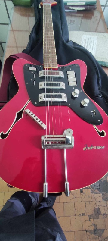

Плохо видно. Возможно, ещё не хватает основания бриджа.
Только обратил внимание, что отсутствует ещё и основание. Гитара приедет в воскресенье утром, там и видно будет что к чему. Я год назад покупал гитару Урал 650 бас, в нём установлен бридж от Иолана Спешл, такой вывод сделал, потому что гриф на этот Урал поставили от Иоланы Спешл, ещё и отверстий наделали, чтобы 12 струнка была. Вроде бридж судя по фото одинаковые?

Да, у Торнадо и Специала одинаковые бриджи.

Спасибо за информацию. Значит вполне возможно, что основание установленное на Урал тоже от Специала. Чтобы не гадать, вечером сниму его с Урала и сравню.

Интересный ход на бас с мензурой 805 мм. Поставить гриф от гитары 630
А можно фото, интересно где бридж стоит. Вроде как один звукосниматель должен при таком раскладе остаться между струнозацепом и бриджем...

Такого пионеринга я ещё не видел. Вчера посмотрел, основание явно не от Специал. Он плоский, с регулировочными шайбами гайками, струнозацеп выгнутая пластина. Я посмотрю здесь Уралы, возможно родные от Урала. Фото не делал, вечером после работы сфотографирую. На грифе даже номер сохранился и надпись special просматривается.

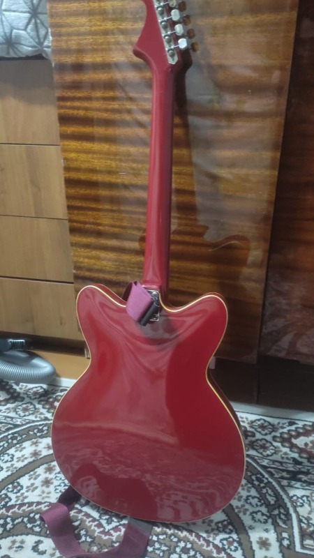

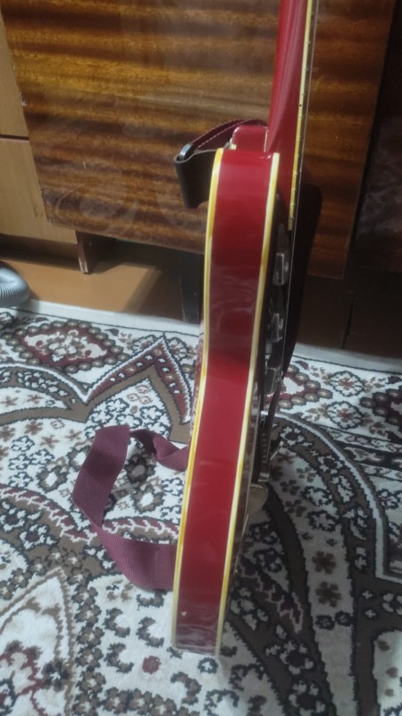

Гитару получил. Нужно только изготовить основание бриджа и сам демпфер, чем мы займёмся в ближайшее время. Есть не большие сколы, но сохран хороший и отвертка антабка на месте.

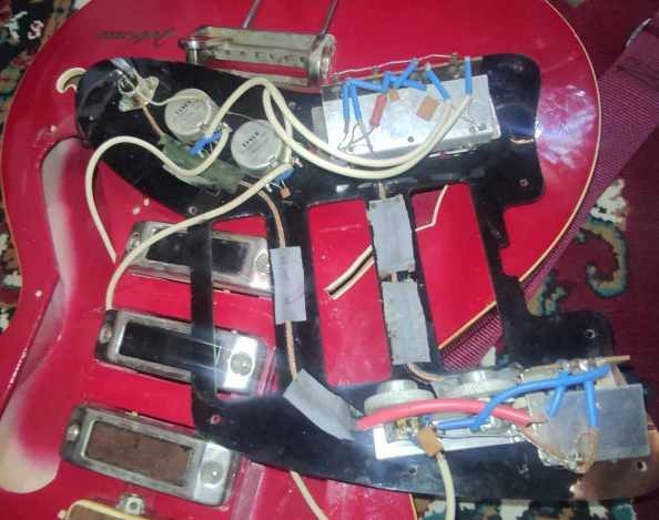

Разъем джек заменен на СГ5, будем ставить джек 6.5

Внутренний мир Иолана торнадо. Вроде как не копанный и всё работает исправно, только один регулятор маленько шумит в конце.
