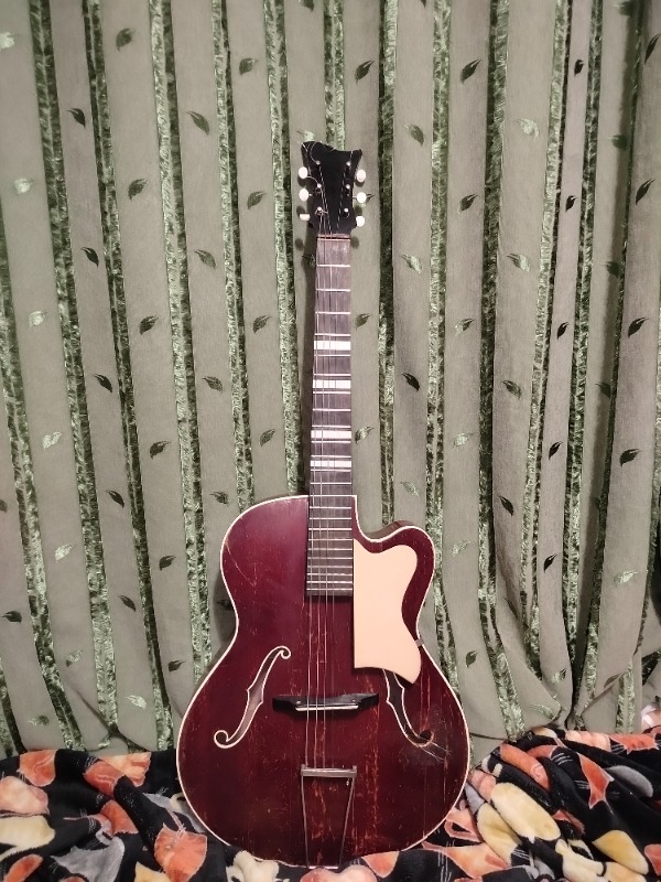

Приветствую уважаемые форумчане. Определенно многие из нас за долгие годы, что существует наш форум обзавелись достаточным количеством интересных и уникальных гитар. Но мне всегда было любопытно, что чувствует человек, когда в его руки попадает инструмент, который никогда до этого не видели вживую.
И наконец-то в моей жизни произошел этот случай.
Дело было вечером в марте, делать было нечего. Листал Авито, и натыкаюсь на объявление.
И так, барабанная дробь....
Увидев данную джазовую гитару. Мне сразу узнались её знакомые черты. И я вспомнил, что видел её изображение из какой-то книги или каталога.
Я полез искать информацию. И таки нашёл. В статье Яхи "Комплект Ленинград"
Книга И. А. Кузнецови и Л. Л. Бандаса «Ремонт щипковых музыкальных инструментов»
Изображение под литерой "В".
Да, это она. Совпадает абрис корпуса, головы грифа. Да, Эфы изображены в виде кошачьего глаза. В то время, как на этой классические. Но сомнений нет, это и правда она.
Бинго!
Далее звонок, встреча и инструмент у меня.
Давайте рассмотрим его подробнее.
Кто бы, что ни говорил. Но на фабрике Луначарского работали талантливые мастера. И они определенно знали толк в дизайне.
Несмотря на потрепанность, гитара выглядит просто бомбически. Видно, что мастер делал инструмент с любовью и тщанием.
И судя по следам активной эксплуатации, она хорошо послужила музыканту заказавшему её.
Корпус инструмента имеет форму типичной джазовой гитары 50-60х годов. В каких-то моментах напоминает инструменты Musima и Herrnsdorf. А в других чехословацкие Lignatone. Но не копирует их. Имеется пластиковая окантовка по сему периметру, даже рядом с карманом грифа есть переход канта, от верхней деки к нижней. Что говорит о заморочке мастера. Окантованы так-же и эфы.
Верхняя дека гитары абсолютно плоская, и выполнена из наборной ели.
Нижняя дека и обечайки выполнены я так понимаю из фанеры красного дерева. Очень хорошо подобранного красного дерева, как можно заметить по волнистым следам.
Нижняя дека имеет некоторую куполообразность.
Под грифом и в кармане нанесены цифры 2879. Такие же цифры и нанесены на грифе, видимо для избежания путаницы на производстве.
Внутри имеются 2 этикетки. Первая, всем нам хорошо знакомый ромбик.
А вторая, имя мастера Михайлова В.В. Февраль 1969 год.
24х ладовый болченный гриф. Входит в корпус по 14 лад. Выполнен из переклея клена, с вставкой из черного дерева или ореха.
Накладка похоже тоже кленовая. Плоская. 12, 10, 7 и 5е лады маркированы инлеями из белого пластика.
Пятка грифа видимо была отломана, и вклеена заново. На удивление вклеена хорошо.
Мензура-650мм.
Голова грифа имеет абрис, ранее встречавшийся нам на бас гитарах индивидуального заказа.
Имеет волюту.
Знакомые нам клепаные колки. На данной гитаре левая планка была утеряна, стояла более поздняя. Снял со своего арктопа арт. 551.
Переставил червяки на левую сторону. После доработок встала, как родная.
У гитары так-же имеется пластиковый пикгуард интересной формы, ранее нигде не встречавшийся.
У него снята фаска. И вклеены закладные под крепеж. А так-же нанесены непонятные символы. похожие на буквы "C" и "З"
Он крепиться при помощи двух штырьков, входящих в специально подготовленные отверстия в грифе, и г-образной пластины, прокручивающейся шурупом к обечайке.
Кленовый бридж с пластиковой косточкой, уже встречавшийся нам на других заказных инструментах данной фабрики.
В нем имеются отверстия для установки звукоснимателя.
Струнозацеп, так-же уже виденный нами. Выполнен из латуни.
Верхний порожек, пластиковый. Как и кнопка, выполняющая роль антабки.
Гайка крепящая гриф к корпусу достаточно длинная. И судя по всему вкручивается в монтированную квадратную пластину внутри корпуса.
Для сравнения, гайка от серийного акртопа.
Ну вот, собственно говоря и все. Если будут какие-либо уточняющие вопросы. Пишите. С радостью отвечу вам.
Я честно очень рад, что мне удалось подержать в руках данный реликт. Он действительно вызывает огромное восхищение.
И мне очень обидно, что я не в состоянии оценить его звучание, так как верхняя дека пошла трещинами и деформируется. Дабы не убивать инструмент, я даже пытаться не буду его настраивать.
И очень жаль, что эта гитара попала в самое трудное для меня время. И вряд-ли у меня останется.
Но надеюсь, что статься о ней будет долго оставаться в вашей памяти. И мне будет очень приятно.
Прошу прощения за какие-то неточности или странные речевые обороты. Или не очень качественные фотографии. Это фактически первый раз за 5 лет моего рпебывания на форуме, когда я решился поделиться своими сокровищами. Надеюсь, так будет и дальше.
Большое вам спасибо за уделенное время.
