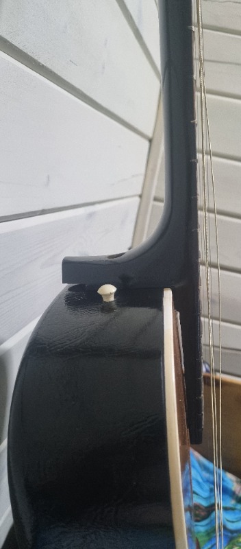

Всем привет.
Питерский Ovation - 1990г.
Гриф не держит нагрузку вообще, при натягивании струн падает на деку.
Винт закручен до упора - гриф не поднимается.
Проставки (палочки от мороженного) не помогли.
Что посоветуете сделать ?

сходить к мастеру. с грифом проблемы нет, проблема с корпусом

Думаю к передней балке, где дырка еще одну доску вырезать по размеру, толщеной 1-2 см., просверлить дырку там же и с ней уже прикручивать - запас по длине винта там есть хороший. Мне кажется не хватает толщины основной балки для рычага винта и из за этого он не держит.

Снимите струны и гриф. Посмотрите - в каком состоянии верхний клёц и пружина между резонаторным отверстием и верхнем клеце
P.S. "Дырка" - в другом месте, а здесь - отверстие!
