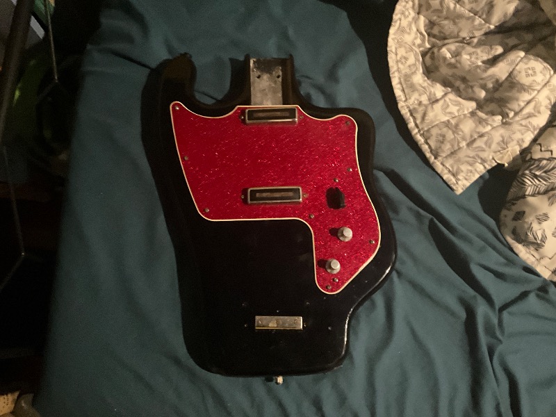

Всем привет. Мне досталась гитара Ростов Тоника, но у неё отсутствует гриф. Что мне делать: заменить его на гриф современного производства, который подходит по размеру в области пяточки, или попытаться найти новый гриф для Тоники? Северная Америка

Всё зависит от того, что хотите получать в итоге. В условиях Северной Америки восстановить эту бас-гитару будет сложно. Слишком много деталей отсутствует (гриф, пластиковый бридж, крышка струнодержателя - "пепельница"). Дешевле будет купить комплектный инструмент на reverb.com или eBay.
А можно попробовать сделать из этой тушки Франкенштейна, но это уже будет не "Тоника".

У меня есть бридж, хотя пепельницы у меня нет. Она была слишком корродирована, чтобы её можно было использовать, и очень легко гнулась. Надеюсь, вы не будете меня за это осуждать, но я собираюсь установить новую шейку, чтобы гитара снова стала цельной, не изменяя при этом корпус гитары.

самое правильное решение- сделать реплику оригинального грифа, ни один современный типовой гриф сюда не подойдет

Я подумал, что можно было бы срезать часть нового грифа, чтобы он вписался в старый гнездо для грифа.

Абсолютно согласен со SPA. Вам нужно создать новый гриф по чертежам оригинального грифа. В США это сделать не проблема. Устройство грифа очень простое. Ничего зазорного в новодельном грифе нет. Даже если колки будут инородными, это все равно лучше, чем гриф от другой гитары. Это уже будет называться "кентавр".
